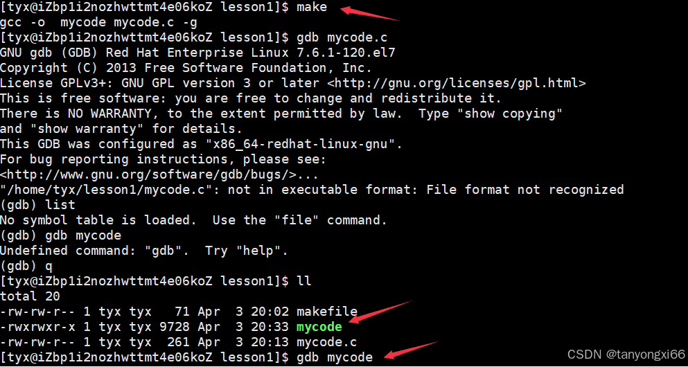

一.查看有无gdb
利用代码举行检查:
  1. gdb --version
如果没有则运行代码:
  1. sudo yum install -y gdb
二.gdb的操作
首先创建makefile、mycode.c文件,然后vim举行修改

首先我们输入make,然后会主动天生mycode的文件,再然后输入gdb mycode

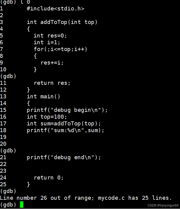

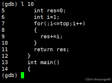

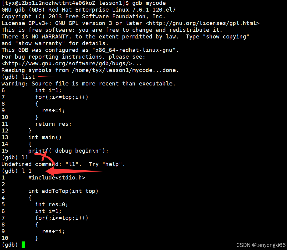

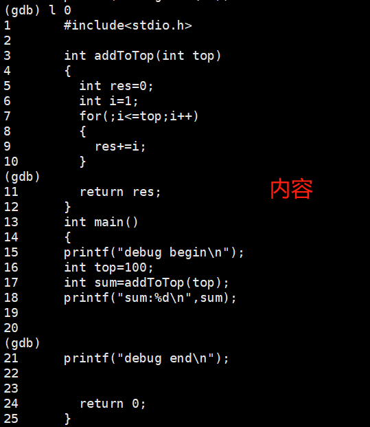

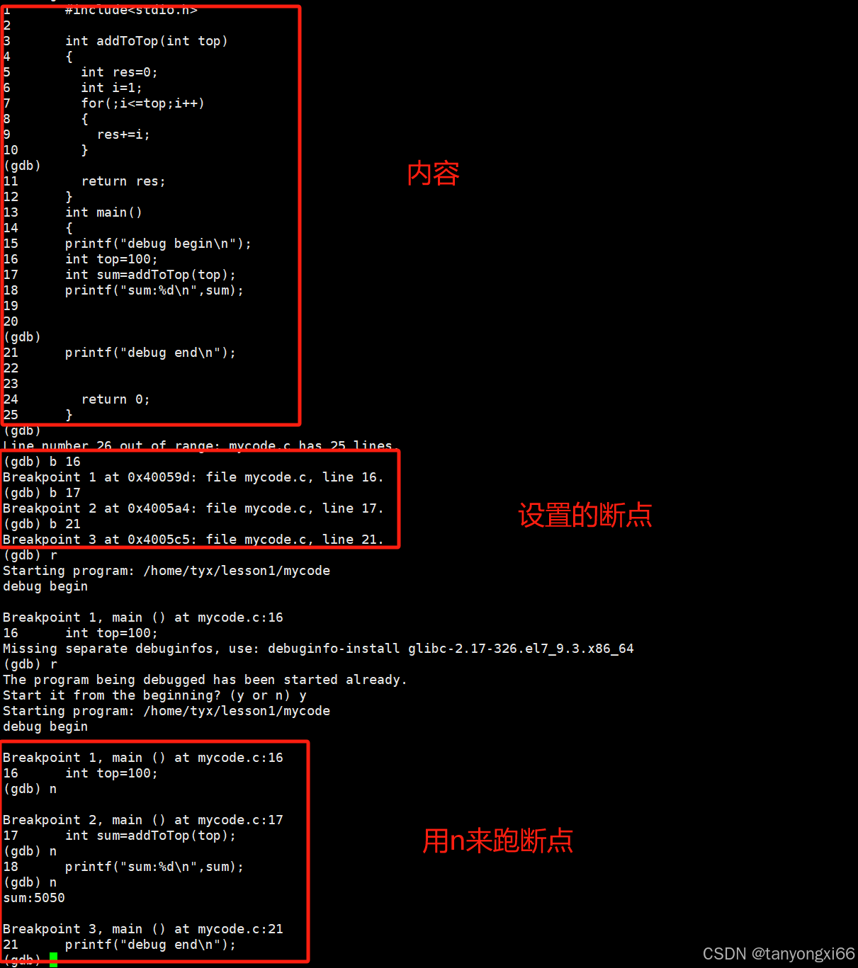

(1)gdb 中 list 与 l  num的用法
list会展示我们写的代码,l num并不是从num 行开始输出,而是以num为中央举行输出
首先按l 0,然后连续按住enter,会把剩余代码输出出来,而且展示代码有多少行
l+函数名,会体现函数名所在行与其下9行

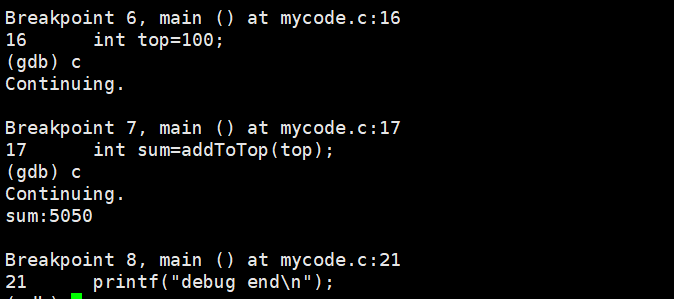

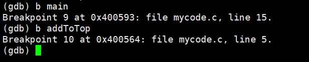

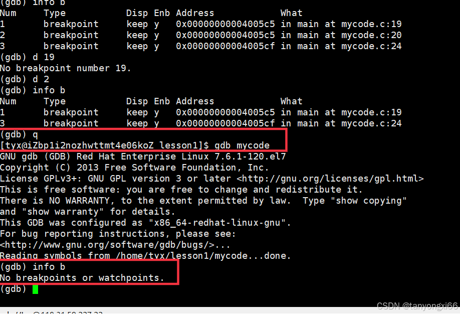

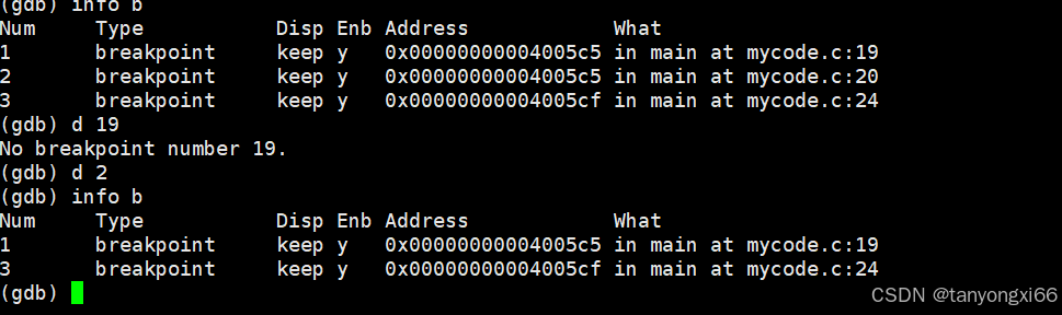

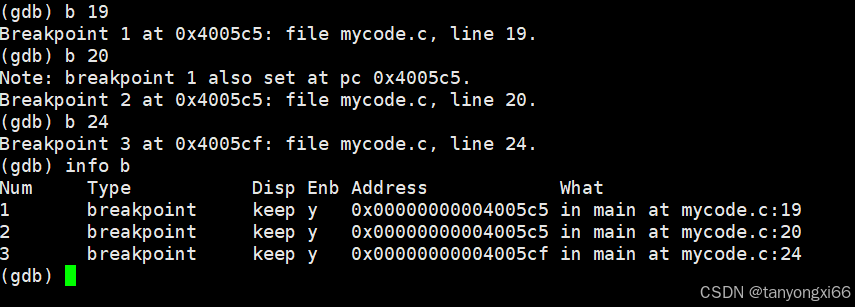

(2)gdb中r、b与d的用法

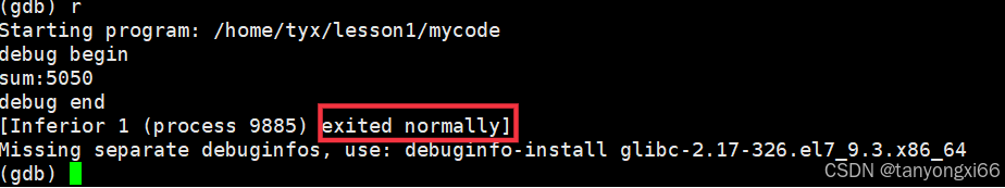

r会直接运行代码,normally体现正常运行

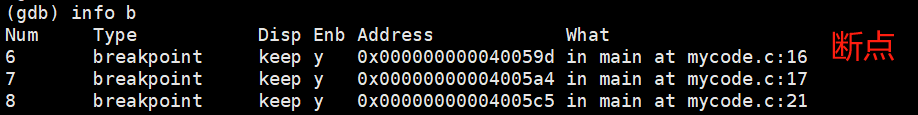

b+行号就是断点的意思,雷同于vs中的F9,info + b,就是查看断点
b 函数名,就会把断点打在函数名称入口的第一条代码
b 文件名:行号,就会把该断点设置在该文件对应的行数
其中info中第一列是我们设置断点的序号
删除断点不能d+行号,而是d+序号(info b中断点的序号)
当我们推出gdb,然后再进入gdb ,输入 info b,是不会体现之前设置的断点

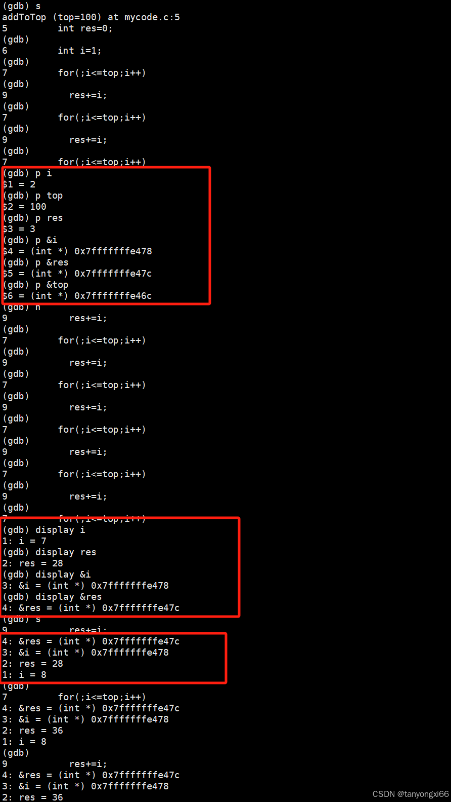

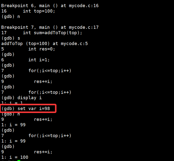

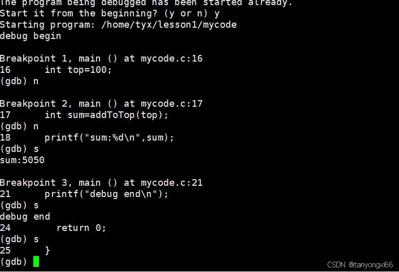

(3)gdb中n和s的用法
n雷同于vs中的F10,是逐过程,也可以用n+连续的enter来连续n的操作
s雷同于vs中的F11(逐语句),同样也可以 s+连续的enter来连续s的操作

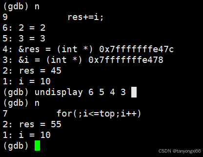

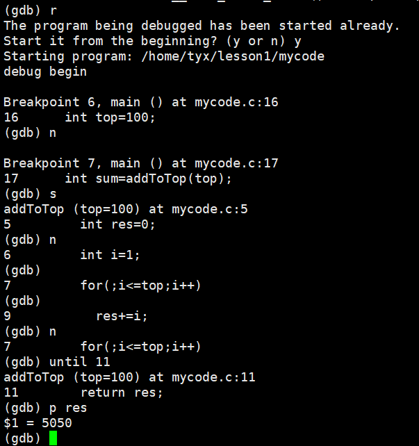

(4)gdb中的p 与 display以及undisplay
p与display都雷同于vs中的监视,但是p运行事后之后再举行下一步就不会体现对应的内容,而display运行事后再举行下一步就会体现对应的内容
输入undispaly 则会取消display的监视

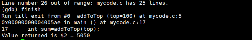

(5)gdb中untill、finish与c的用法
until 可以让我们快速的运行我们代码之间的代码块来确认范围
finish是以函数为单位举行来确认范围
c雷同与vs中用F5查看F9设置的断点

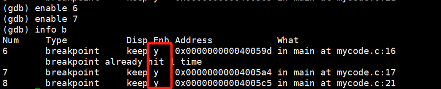

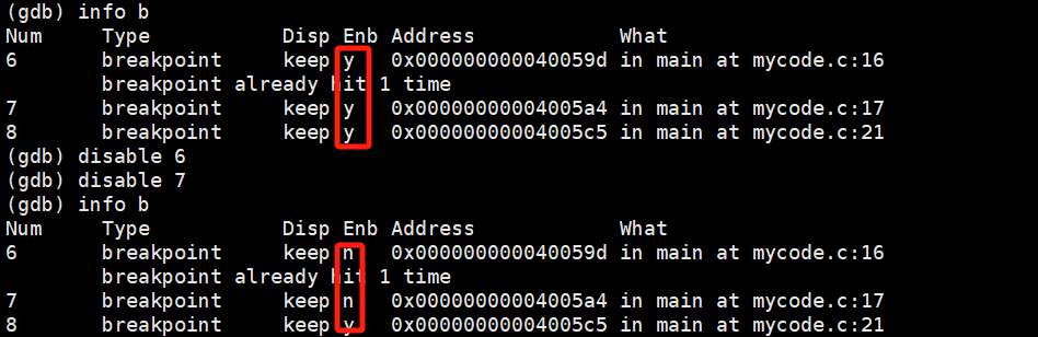

(6)gdb中disable与enable的用法
disable的用法就是让设置的断点还存在,但不删除断点,运行时会忽视disable设置的断点
enable就是取消disable的设置

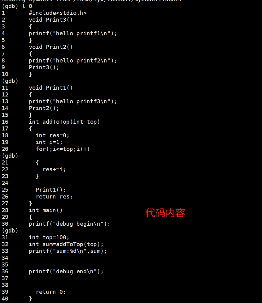

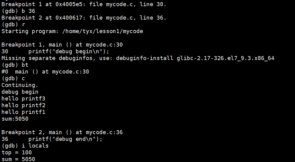

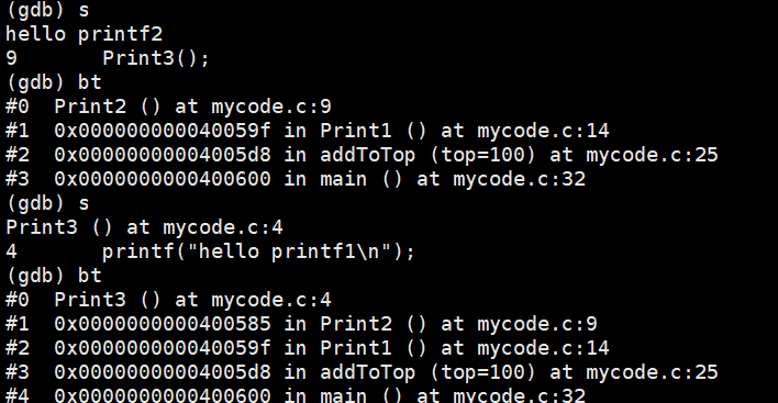

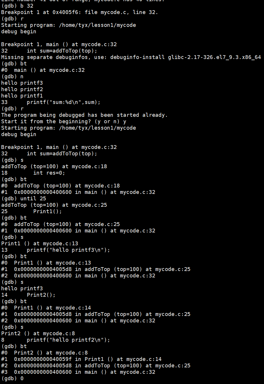

(7)gdb中bar、bt与locals的用法
set bar  变量=num,会让程序跳到 变量=num的位置运行
bt就是查看各级函数的调用以及参数环境
思路是我们先在32行设置断点,然后再r运行到断点 ,然后bt会查看到bt的结果
locals 查看当前栈帧的局部变量  i locals 等同于 info locals
