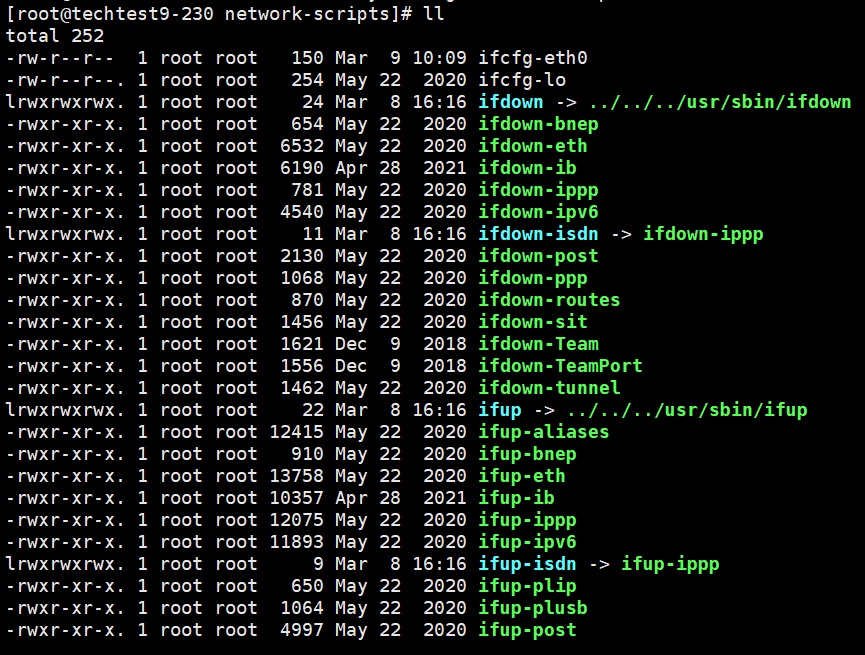

切换cd /etc/sysconfig/network-scripts/ 进入网络配置文件目次
ll查看目次:ifcfg-eth0
vim ifcfg-eth0编辑配置文件

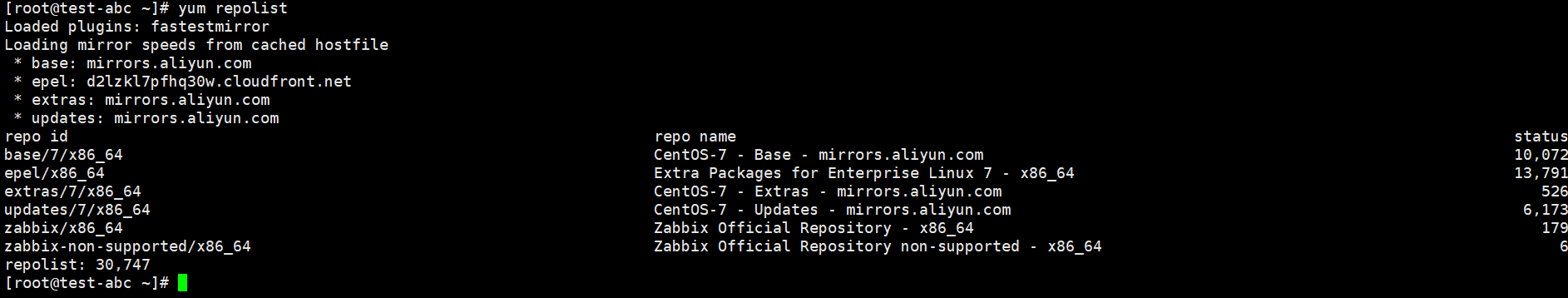

配置yum源
查看当前源:yum repolist
配置国内安装docker的阿里云在线源
  1. [root@test-abc ~]#yum install yum-utils -y
  2. [root@test-abc~]#yum-config-manager --add-repo http://mirrors.aliyun.com/docker-ce/linux/centos/docker-ce.repo
  3. [root@test-abc ~]# yum clean all && yum makecache

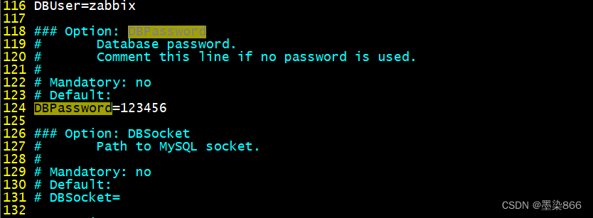

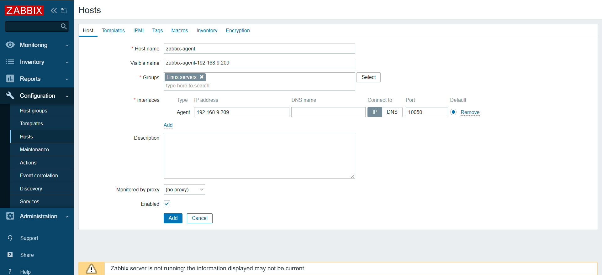

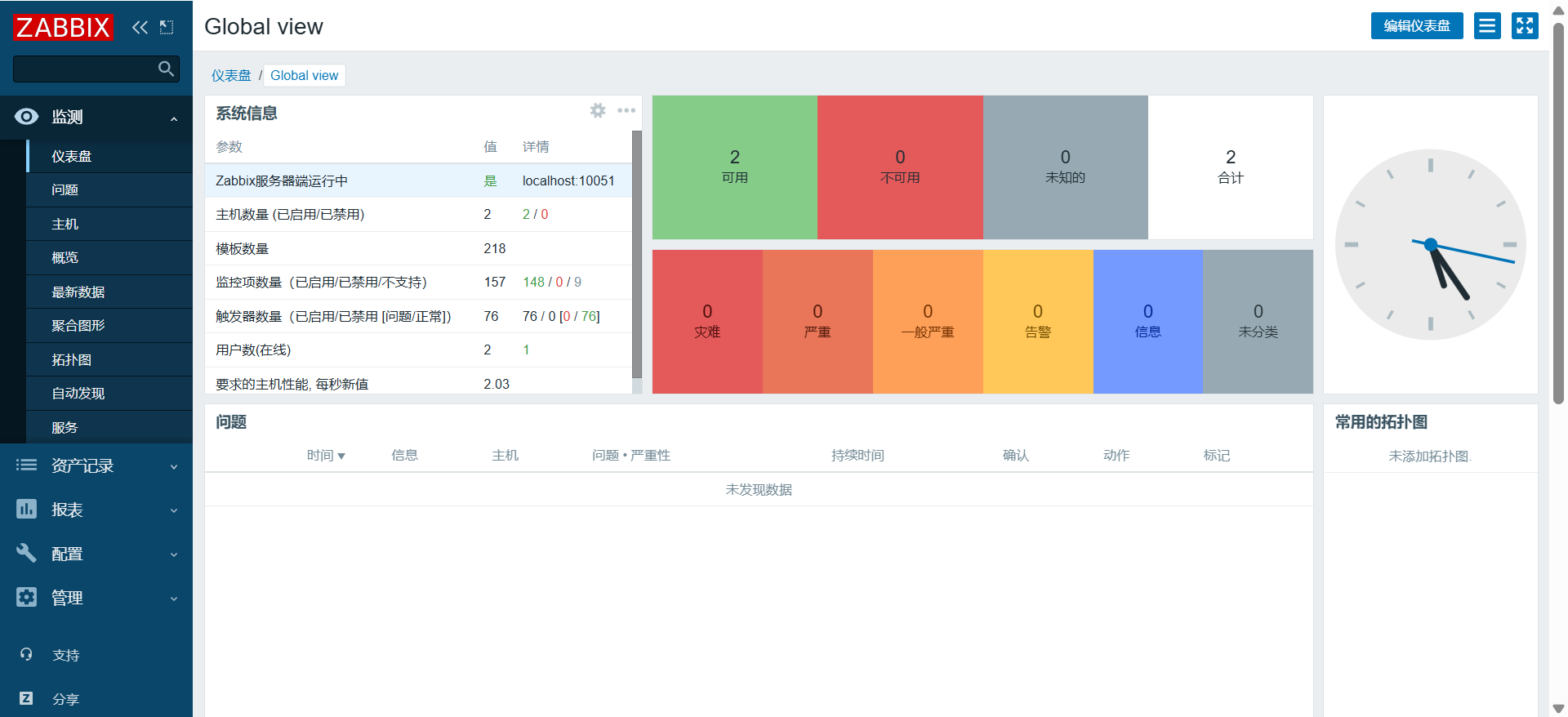

更改Zabbix配置文件

被监控端的配置
参考资料:https://blog.csdn.net/lerp020321/article/details/142318503?fromshare=blogdetail&sharetype=blogdetail&sharerId=142318503&sharerefer=PC&sharesource=2301_76820728&sharefrom=from_link
安装zabbix源
  1. # rpm -Uvh https://repo.zabbix.com/zabbix/5.2/rhel/7/x86_64/zabbix-release-5.2-1.el7.noarch.rpm
  2. # rpm -Uvh https://repo.zabbix.com/zabbix/5.0/rhel/7/x86_64/zabbix-release-5.0-1.el7.noarch.rpm   ----用这个5.0的版本,后续的bug会少很多
  3. # yum clean all
修改配置文件
  1. # yum install zabbix-server-mysql zabbix-agent
启动服务
  1. [root@test-abc ~]# yum install zabbix-server-mysql zabbix-agent

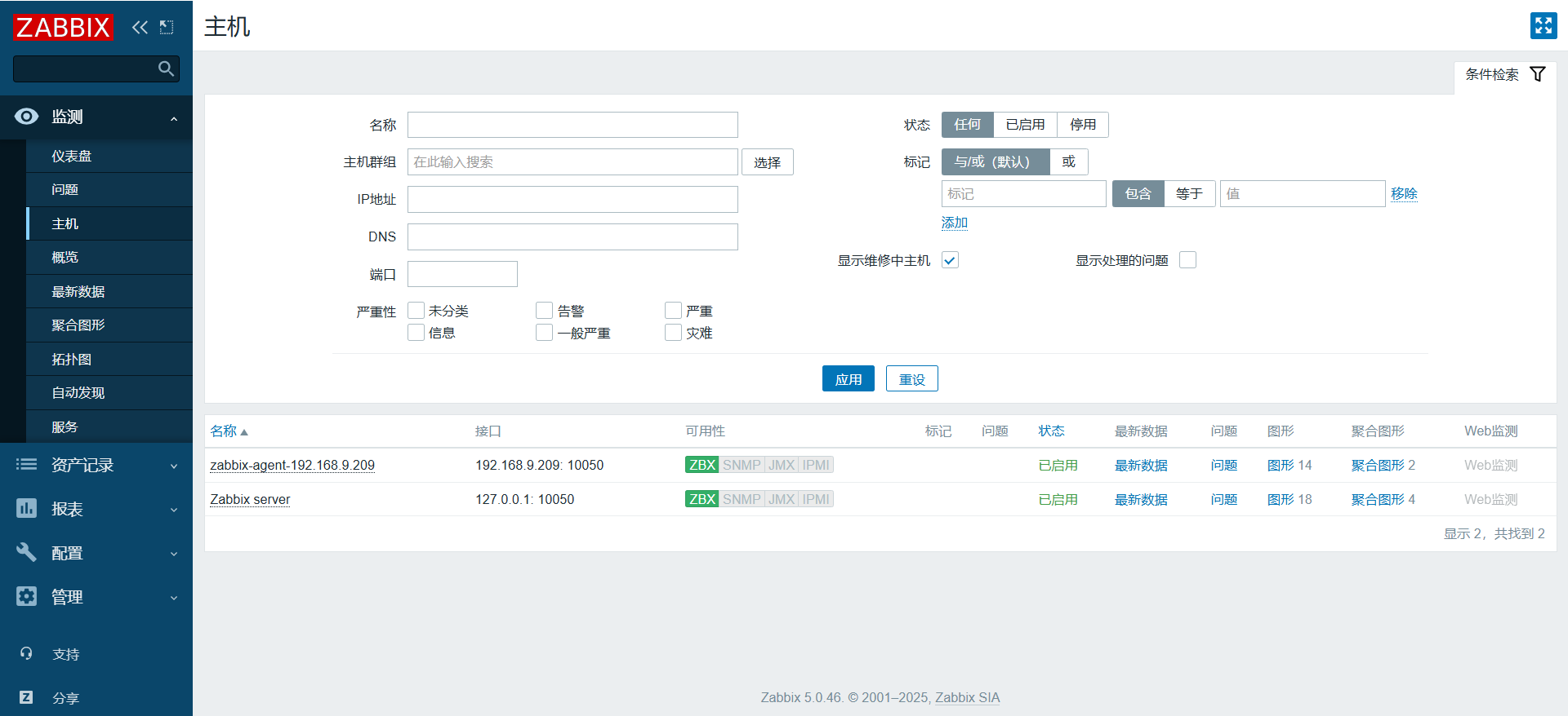

192.168.9.208/zabbix访问
默认用户名:Admin
默认密码:zabbix

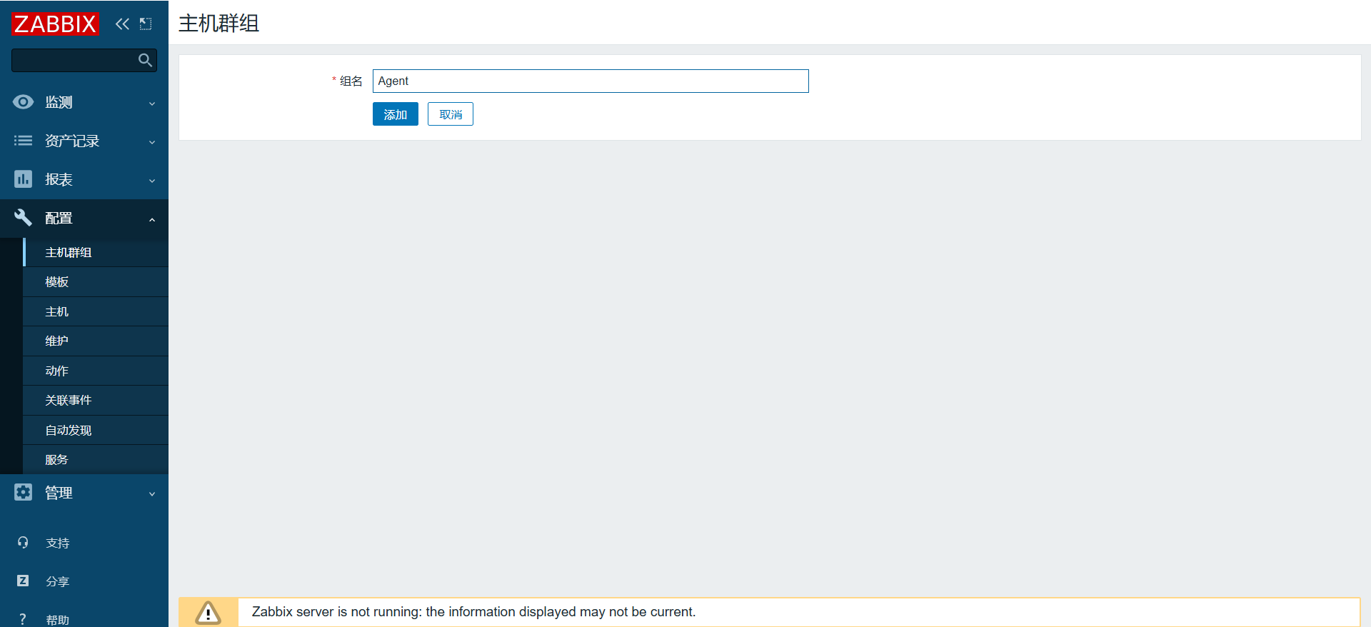

创建主机群组

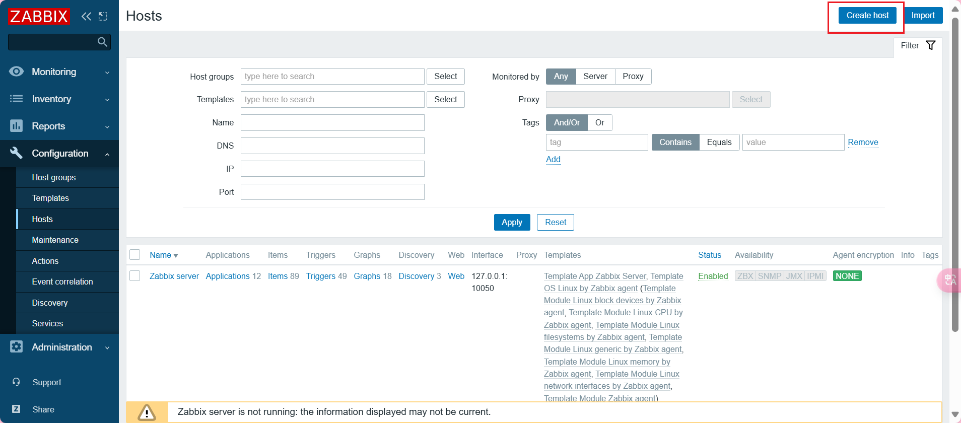

创建主机
查看是否监控到:
  1. CentOS7的SCL源在2024年6月30日停止维护了。 当scl源里面默认使用了centos官方的地址,无法连接,需要替换为其他的云。
  2. 1.重命名原来的文件:
  3. cd /etc/yum.repos.d/
  4. mv CentOS-SCLo-scl.repo CentOS-SCLo-scl.repo.bak
  5. mv CentOS-SCLo-scl-rh.repo CentOS-SCLo-scl-rh.repo.bak
  6. vim CentOS-SCLo-scl-rh.repo
  7. 2. 粘贴以下内容:
  8. [centos-sclo-rh]
  9. name=CentOS-7 - SCLo rh
  10. baseurl=https://mirrors.aliyun.com/centos/7/sclo/x86_64/rh/
  11. gpgcheck=1
  12. enabled=1
  13. gpgkey=file:///etc/pki/rpm-gpg/RPM-GPG-KEY-CentOS-SIG-SCLo
  14. 3.重新执行安装命令:
  15. yum install zabbix-server-mysql zabbix-agent
问题!!!!!!!    监控的到,但是有警告
判断不了那边存在问题:

查看zabbix server详细日志
  1. # yum install centos-release-scl
报错:数据库的问题
  1. [root@zabbix-server ~]# # yum install centos-release-scl  9567:20250411:165254.175 [Z3001] connection to database 'zabbix' failed: [2005] Unknown MySQL server host '192.168.9.208 #数据库地址' (2)  9567:20250411:165254.175 database is down: reconnecting in 10 seconds  9567:20250411:165304.176 [Z3001] connection to database 'zabbix' failed: [2005] Unknown MySQL server host '192.168.9.208 #数据库地址' (2)  9567:20250411:165304.176 database is down: reconnecting in 10 secondszabbix无法连接到数据库日志中表现尝试连接的主机是 192.168.9.208 #数据库地址,其中 #数据库地址 看起来是解释或配置错误。查看修改/etc/zabbix/zabbix_server.conf配置文件去掉背面的汉字解释内容进入数据库:mysql -u root -p给zabbix用户授权ALTER USER 'zabbix'@'localhost' IDENTIFIED BY 'wwwwww';flush privileges;重启服务sudo systemctl restart zabbix-server乐成了!!!!!
