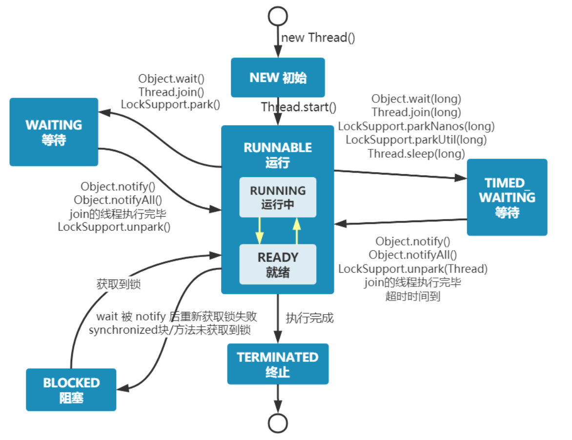

下面看一张图,很清晰的解释了各状态之间的关系:【节选自https://blog.csdn.net/agonie201218/article/details/128712507】
在Java中,一个Thread有大抵六个状态。
线程创建之后(new Thread)它将处于 NEW(新建) 状态,调用 start() 方法后开始运行,线程这时候处于 RUNNABLE(停当) 状态。可运行状态的线程获得了 CPU 时间片后就处于 RUNNING(运行) 状态。
明白了线程的运行状态,接下来让我们来看一下在爪哇里面如何创建并且启动线程。

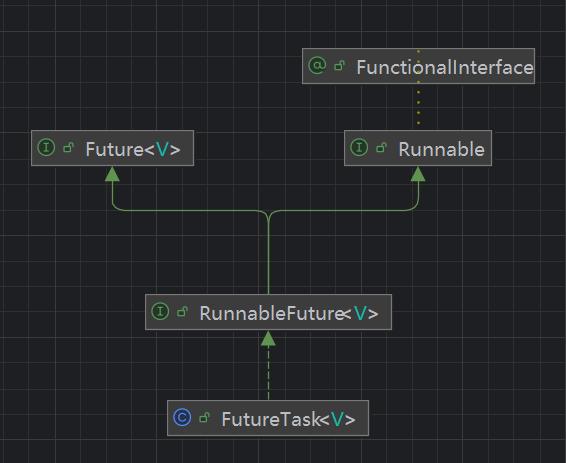

new Thread(Runnable runnable)要求传的类型是Runnable,但是现在传的是FutureTask。以是先来看一看FutureTask和Runnable之间有什么联系.
从上面可以看到,FutureTask实现了RunnableFuture接口,然后RunnableFuture接口继续了Future和Runnable两个接口。

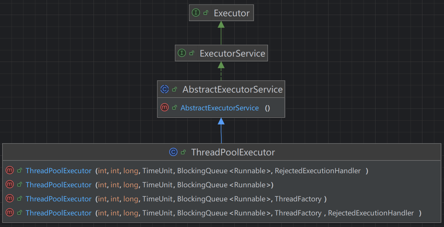

从上面的例子可以看出,大抵有ExecutorService,Executors,  newFixedThreadPool()方法本质是 new ThreadPoolExecutor(),故还有一个ThreadPoolExecutor类。
接下来梳理一下这些类背后的关系。【通过idea得到下面的关系图】别的,Executors只是一个工具类。
Executor是顶级接口

ExecutorService:是一个比Executor使用更广泛的子类接口,其提供了生命周期管理的方法,以及可跟踪一个或多个异步任务执行状态返回Future的方法
[code]public interface ExecutorService extends Executor {    void shutdown();    List shutdownNow();     Future submit(Callable task);     Future submit(Runnable task, T result);    Future submit(Runnable task);    //....     List invokeAll(Collection
