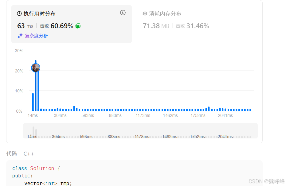

class Solution {
public:
vector<int> tmp; // 全局临时数组,避免递归中反复开辟内存
vector<int> sortArray(vector<int>& nums) {
tmp.resize(nums.size()); // 预分配临时数组空间
mergeSort(nums, 0, nums.size() - 1);
return nums;
void mergeSort(vector<int>& nums, int left, int right) {
if (left >= right) return; // 终止条件:子数组长度为0或1
int mid = (left + right) / 2; // 计算中间点(建议改为防溢出写法)
mergeSort(nums, left, mid); // 递归排序左半部分
mergeSort(nums, mid + 1, right); // 递归排序右半部分
// 合并两个有序子数组
int cur1 = left, cur2 = mid + 1, i = 0;
while (cur1 <= mid && cur2 <= right) {
// 稳定排序:保留相等元素的原始顺序
tmp[i++] = (nums[cur1] <= nums[cur2]) ? nums[cur1++] : nums[cur2++];
// 处理左子数组剩余元素
while (cur1 <= mid) tmp[i++] = nums[cur1++];
// 处理右子数组剩余元素
while (cur2 <= right) tmp[i++] = nums[cur2++];
// 将临时数组复制回原数组
for (int j = left; j <= right; j++) {
nums[j] = tmp[j - left]; // 计算偏移量
代码剖析
全局临时数组 tmp
预分配空间制止递归中频繁申请内存,提升性能。
递归分解与排序
mergeSort 递归分割数组,直到子数组长度为1。
合并逻辑
双指针遍历
:cur1 和 cur2 分别指向左、右子数组的起始位置,比较后插入 tmp。
剩余元素处理
:直接追加未遍历完的子数组元素。
数据回写
:通过 j - left 将 tmp[0..i-1] 对应到原数组的 [left, right] 区间。
潜伏优化点
中间点防溢出
:将 mid 计算改为 left + (right - left) / 2。
小数组优化
:当子数组长度较小时(如 <= 64),可改用插入排序减少递归开销。
归并排序通过分治策略实现了稳固的 O(n log n) 排序,尤其适合处理大规模数据。其焦点在于递归分解与合并操作,合并时需留意稳固性和临时数组的空间管理。本文代码通过预分配全局临时数组优化了空间效率,但在极端情况下需考虑中间点计算的溢出题目。理解归并排序的实现细节,有助于把握分治思想在其他算法中的应用(如逆序对统计、外部排序等)。
