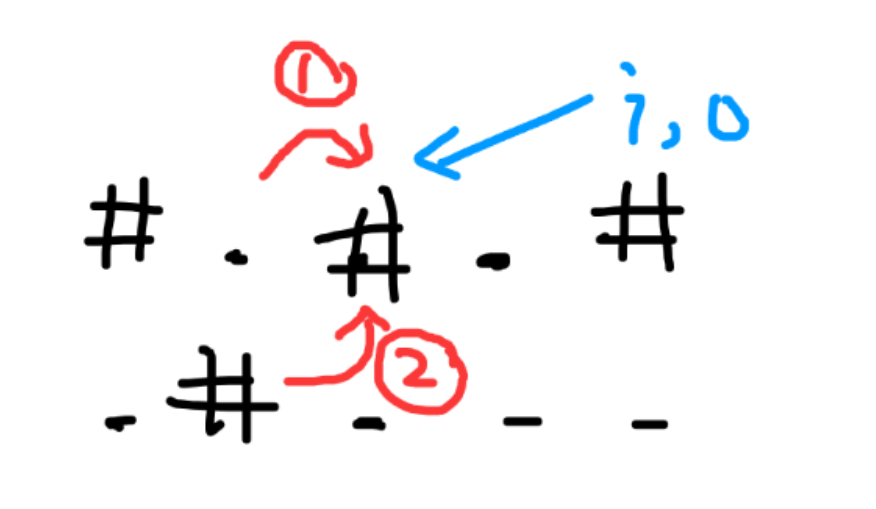

我不会贪婪证明,但是我们可以用动态规划的思想来写这道题,为什么可以呢?因为每一个点只会由前一个位置的情况来决定当前本身的情况。我们设                                    d                                   p                                       i                               ,                               j                                                 dp_{i,j}                  dpi,j​ 表现为第                                    i                              i                  i 位置,第                                    j                              j                  j 个位置确定添补 # 而且包管和前面联通的最小花费,                                   j                              j                  j 取                                    0                              0                  0 或                                    1                              1                  1,分别表现                                    i                              i                  i 位置的上层还是下层。
由上面的图,我们可以看到,当前如果为 #,要么由前面那个直接转移(路径①),要么就由前面另一个方向转移(路径②)。我们设蓝色所在位置为                                    (                         i                         ,                         0                         )                              (i,0)                  (i,0) 。
我们可以根据上面所计划的                                    d                         p                              dp                  dp 状态可以知道,路径①只会只由前面                                    (                         i                         −                         1                         ,                         0                         )                              (i-1,0)                  (i−1,0) 确定,而当前这个点已经包管了为 # 且与前面联通,而且花费最小,那么我们只需要考虑                                    (                         i                         ,                         0                         )                              (i,0)                  (i,0) 这一位是否为 # 即可,如果不为 # 则需要贡献加                                    1                              1                  1,否则直接转移。
而对于路径②,我们当然不可以直接由                                    (                         i                         ,                         1                         )                              (i,1)                  (i,1) 转移,我们就需要考虑                                    (                         i                         −                         1                         ,                         1                         )                              (i-1,1)                  (i−1,1),因为这个点的                                    d                         p                              dp                  dp 值包管了它此时为 # 且与前面联通,而且花费最小,那么,如果要通过路径②转移的话,我们就要考虑到                                     (                         i                         ,                         1                         )                              (i,1)                  (i,1) 是否为 #,而且还需要考虑到                                    (                         i                         ,                         0                         )                              (i,0)                  (i,0) 这一个是否为 #,即可盘算出对应的                                    d                         p                              dp                  dp 值。
对于下层的话,类比上层的做法一样可以求解,可以本身模仿试一下。
所以,我们可以得到最终的转移方程如下:
                                         d                                       p                                           i                                  ,                                  0                                                 =                            min                            ⁡                            (                            d                                       p                                           i                                  −                                  1                                  ,                                  0                                                 ,                            d                                       p                                           i                                  −                                  1                                  ,                                  1                                                 +                            (                                       s                                           i                                  ,                                  1                                                 ≠                            #                            )                            )                            +                            (                                       s                                           i                                  ,                                  0                                                 ≠                            #                            )                                  dp_{i,0} = \min(dp_{i-1,0}, dp_{i-1,1} + (s_{i,1} \neq \#)) + (s_{i,0} \neq \#)                     dpi,0​=min(dpi−1,0​,dpi−1,1​+(si,1​=#))+(si,0​=#)
                                         d                                       p                                           i                                  ,                                  1                                                 =                            min                            ⁡                            (                            d                                       p                                           i                                  −                                  1                                  ,                                  1                                                 ,                            d                                       p                                           i                                  −                                  1                                  ,                                  0                                                 +                            (                                       s                                           i                                  ,                                  0                                                 ≠                            #                            )                            )                            +                            (                                       s                                           i                                  ,                                  1                                                 ≠                            #                            )                                  dp_{i,1} = \min(dp_{i-1,1}, dp_{i-1,0} + (s_{i,0}\neq \#)) + (s_{i,1} \neq \#)                     dpi,1​=min(dpi−1,1​,dpi−1,0​+(si,0​=#))+(si,1​=#)
                                         a                            n                            s                            =                            min                            ⁡                            (                            d                                       p                                           e                                  n                                  d                                  ,                                  0                                                 ,                            d                                       p                                           e                                  n                                  d                                  ,                                  1                                                 )                                  ans=\min(dp_{end,0},dp_{end,1})                     ans=min(dpend,0​,dpend,1​)
我们得到了一个转移方程,此中                                              s                                       i                               ,                               j                                                 s_{i,j}                  si,j​ 表现的是                                    i                              i                  i 位置对应的上下层字符,                                   j                              j                  j 取                                    0                         ,                         1                              0,1                  0,1,                                   0                              0                  0 为上层,                                   1                              1                  1 为下层。但是现在另有一个问题就是,如果从最开始进行                                    d                         p                              dp                  dp 转移,由于第                                    i                              i                  i 位置之前如果没有检测器,我们是不需要添加额外的检测器,所以我们需要找到第一个存在检测器的位置,以及末了一个位置的检测器位置即可。如果都找不到,阐明没有检测器,虽然标题说了,已经存在一些检测器,我们为安全起见,可以特判一下这个情况。末了的答案,肯定就是由末端的情况的最小值啦~,复杂度为                                    O                         (                         n                         )                              O(n)                  O(n)。
对于                                    d                         p                              dp                  dp 的初始值,只需要看当前是否为 #,为  # 则是                                    0                              0                  0,否则是                                    1                              1                  1 即可,然后就可以美美地敲一发                                    A                         C                              AC                  AC 啦~
