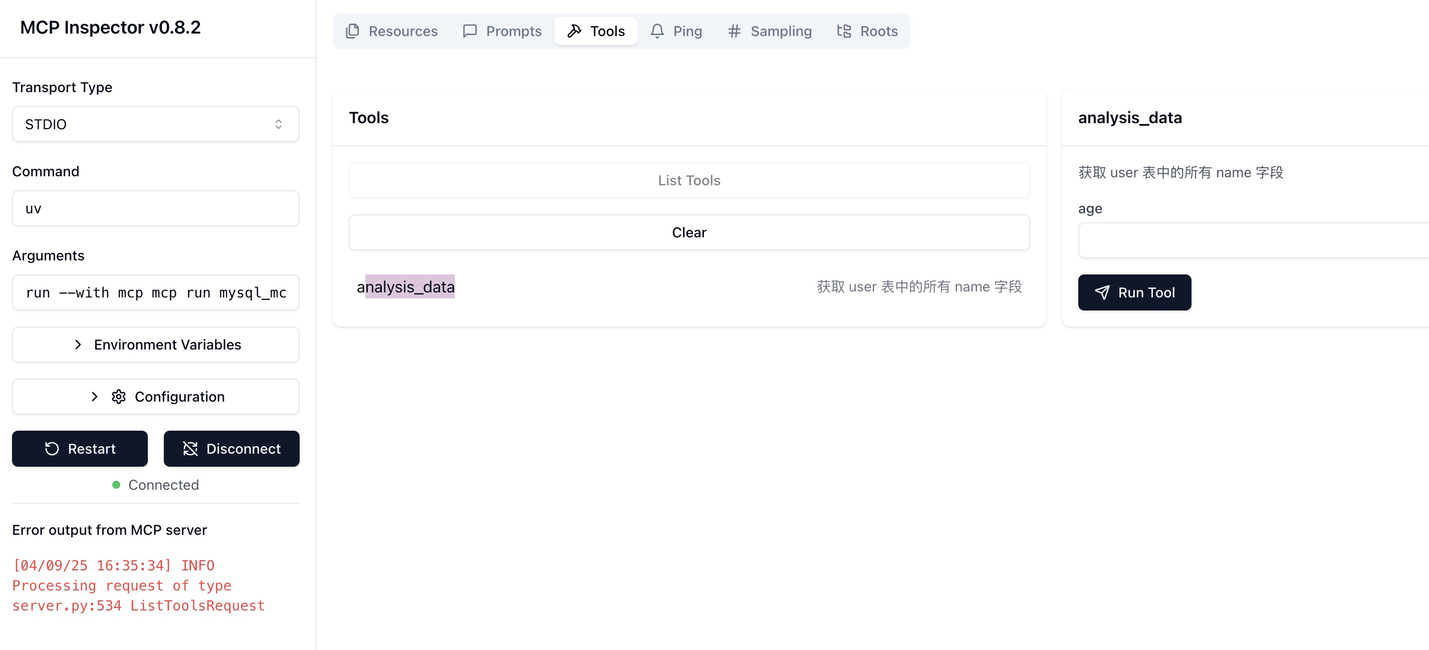

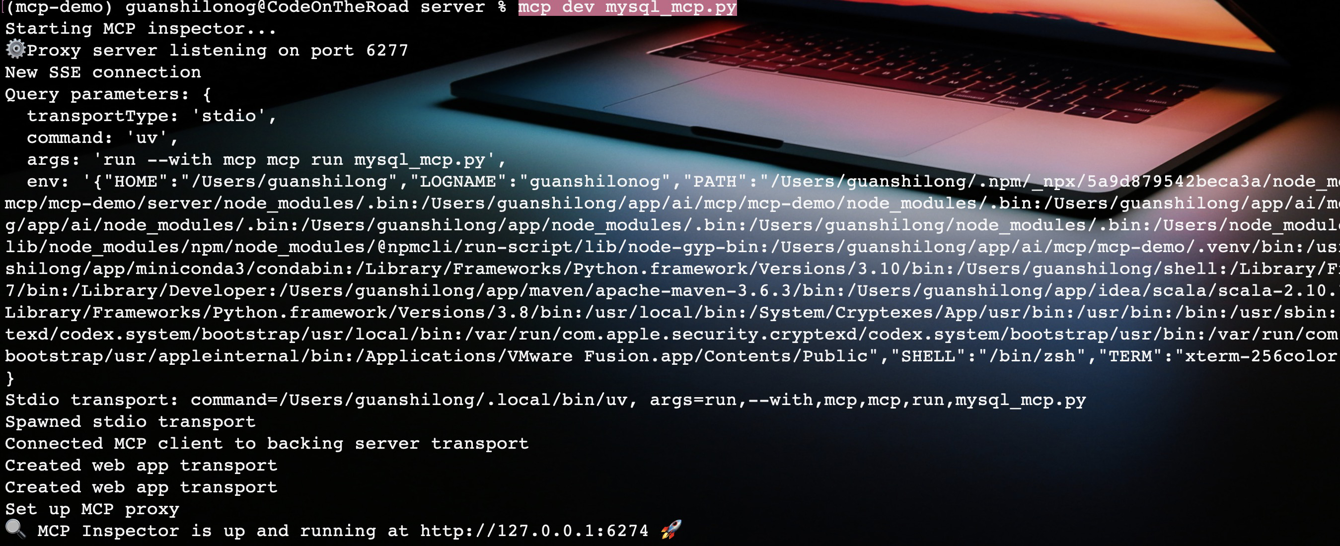

调试
还是通过 mcp dev 启动 MCP Insepctor 举行调试我们的 MCP Server 是否可用。
在欣赏器中访问6274端口即可访问,点击 Connect 毗连到 MCP Server。在 Tools 标签页下可以看到我们界说的 analysis_data。

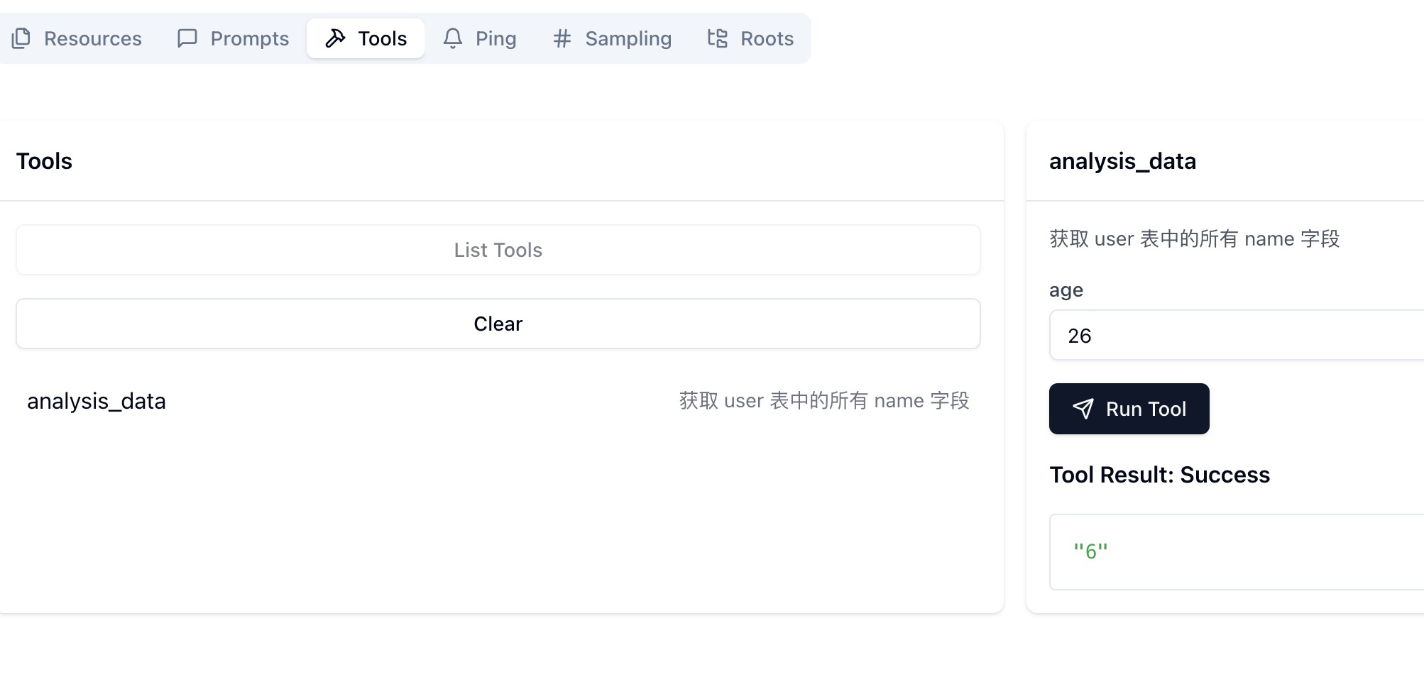

点击 Run Tool,输入参数 age 即可获取查询数据库的统计结果。
如上图说,查询到数据库并成功返回。接下来就是将这个 MCP Server 设置到 cursor 中。

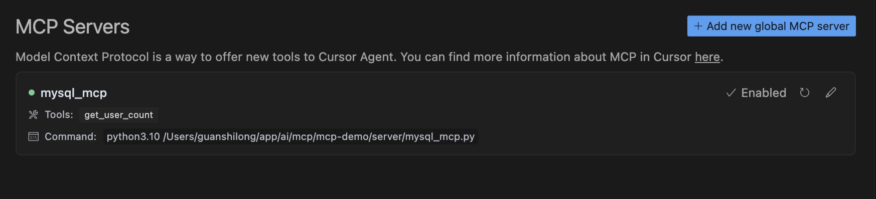

在 Cursor Settings 中找到 MCP,点击右侧上方的 Add new global MCP server 按钮,
会自动打开 mcp.json 文件,将上面 json 内容粘贴进去保存,回到 MCP 页面即可看到我们的 MCP Server 信息。

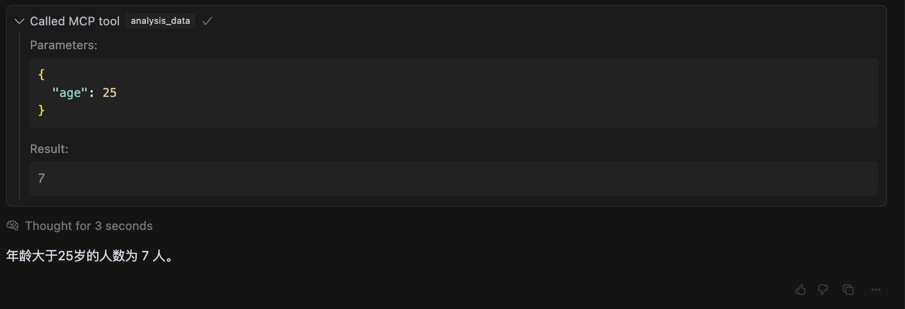

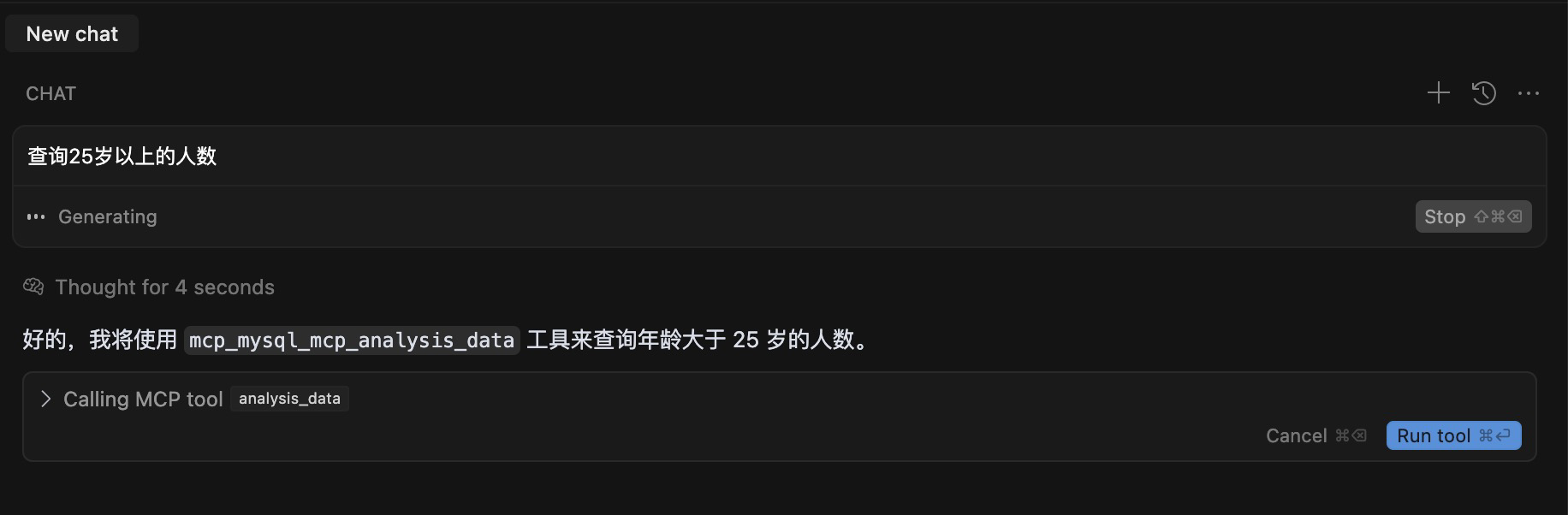

在 cursor 的 chat 聊天框中,输入我们的查询需求运行,cursor 就会调用 MCP Server 的 analysis_data 工具举行查询。
运行成功之后将结果返回。
