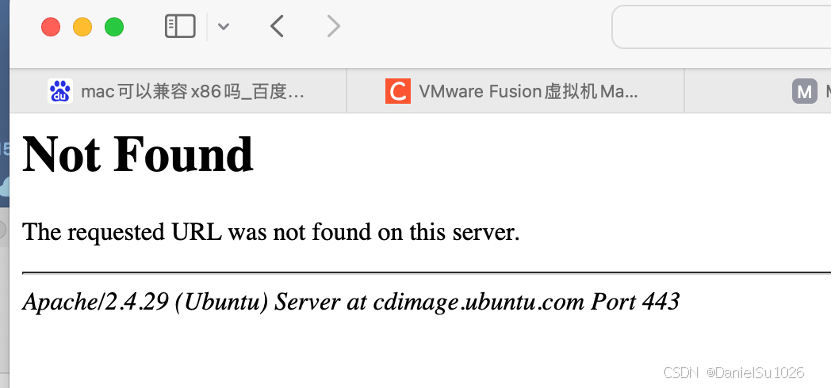

点进去之后出现Not Found无法打开的现象

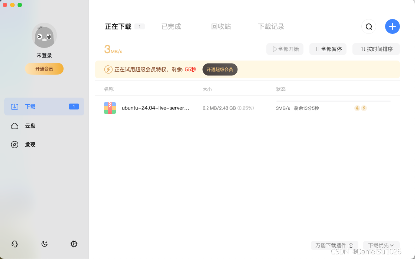

我们直接复制该网址,拷贝到迅雷中,用迅雷就可以下载下来了,这是因为迅雷服务器上保存有很多下载资源。

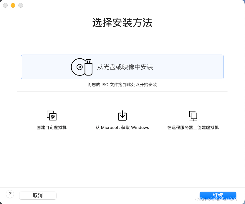

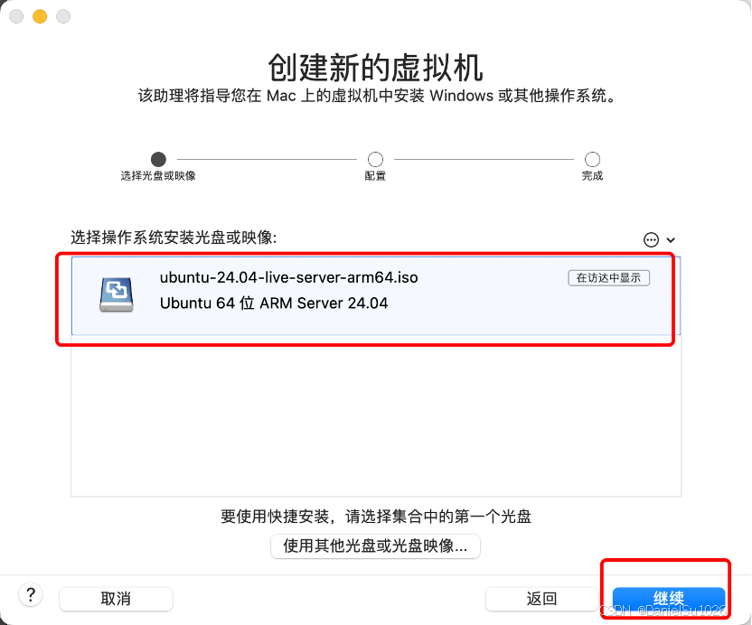

下载好了之后打开我们已经下载好的VMware界面,把下载好的ubuntu的iso文件拖拽到‘从光盘或映像中安装’里面
选取第一个,然后点‘继承’

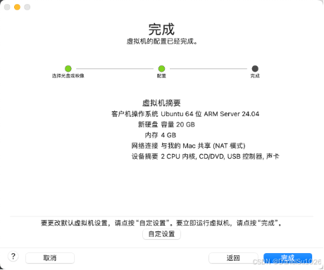

这里会默认给你选好虚拟机的配置,这里建议先不改动,按照默认的来。
然后点击‘完成’。

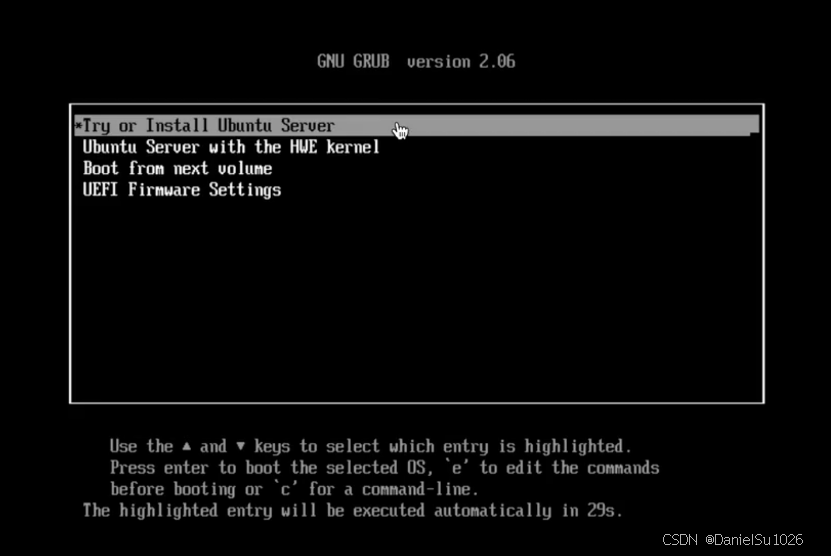

存储好后把它打开之后,这里选择第一个Try or Install Ubuntu Server,按下回车

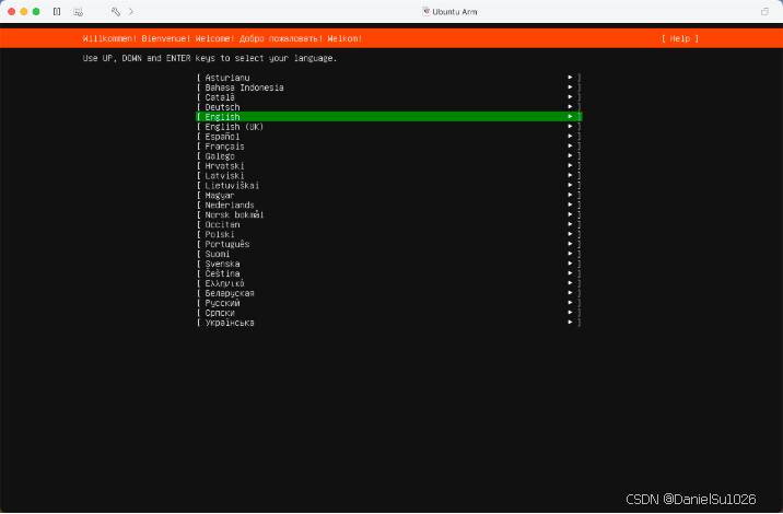

设置语言为English

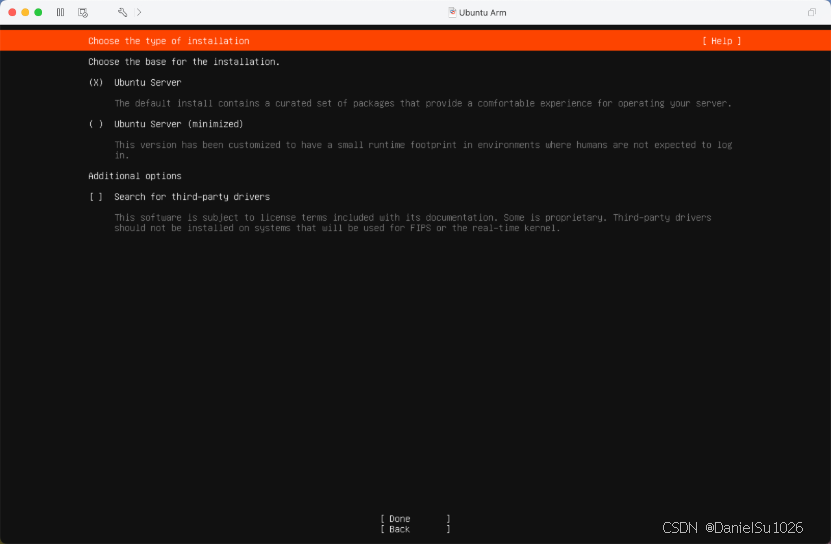

这里已经选择了Ubuntu Server,接着回车

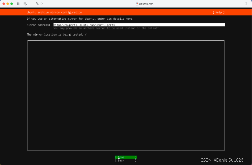

按下两个回车之后,出现如下界面,一开始MirrorAddress里面是空缺,但不要急,接着按回车,它会自动检测到我们的镜像地址

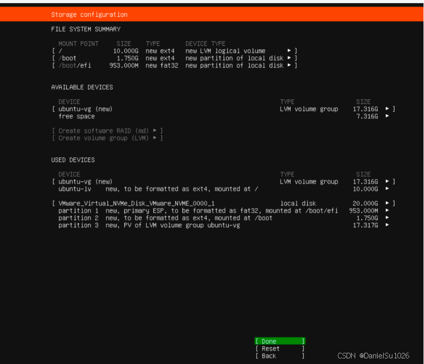

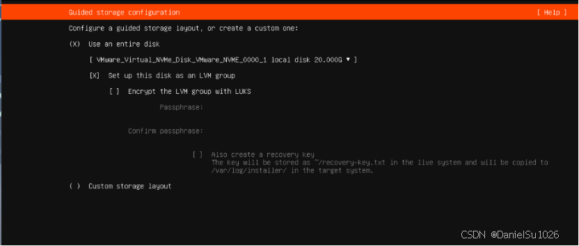

这里直接选择Done,按照默认存储设置来。

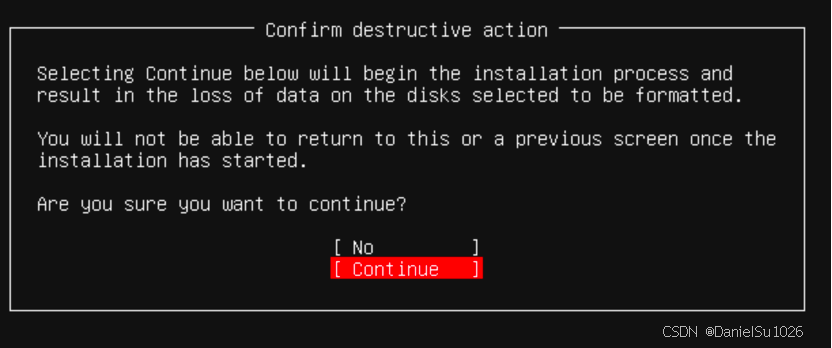

这里会问你确不确定,我们选continue

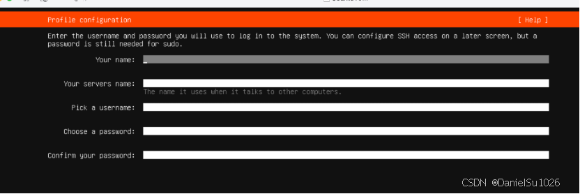

这里分别填写的是:你的名字,你的虚拟机名字,用户名以及密码,请自行填写并记住。接着按下底部的Done

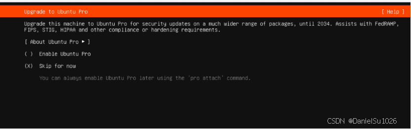

这里问你要不要安装Ubuntu Pro,我们选择跳过(skip for now)

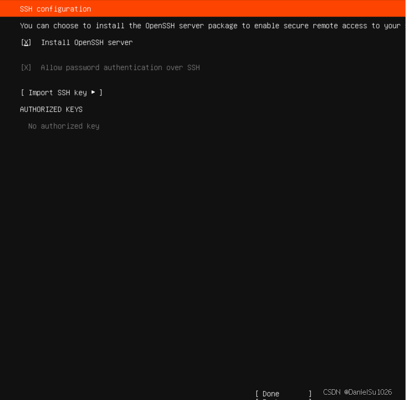

这里请按回车选中‘Install OpenSSH server’,接下来选Done。

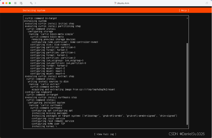

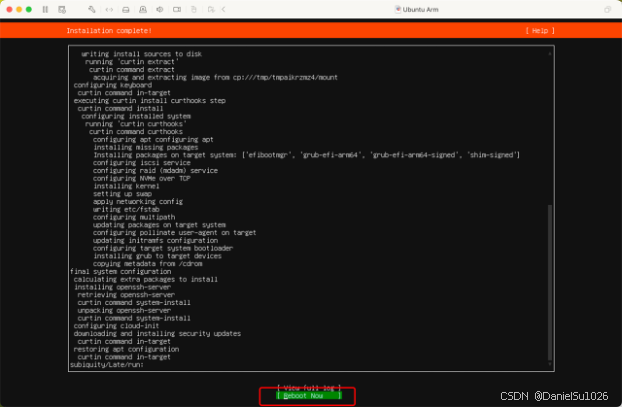

然后我们需要等几分钟:
点击Reboot now

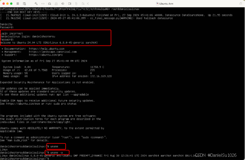

接着按照指示输入用户名和密码,然后我们输入uname和uname -a查找验证一下,如果你像我一样表现了雷同的效果,说明Ubuntu Server安装乐成啦~

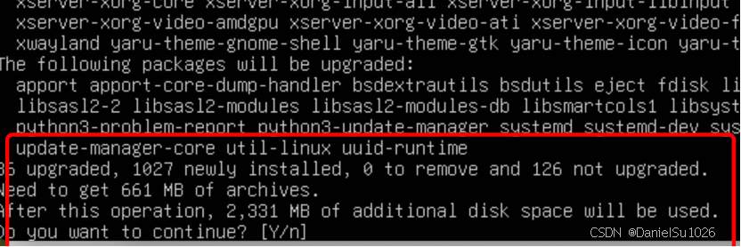

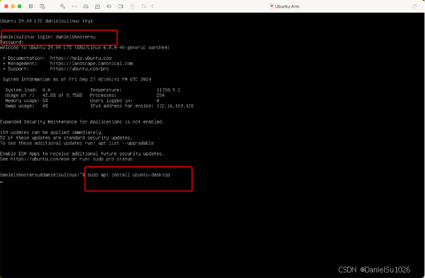

接着打开Ubuntu Arm Desktop,输入用户名和密码举行登录,接着输入sudo apt install ubuntu-desktop来下载Ubuntu的桌面版,然后它会提示你输入密码,然后才气继承安装。
这里它提醒你大约占2331MB的空间,请输入Y以继承。

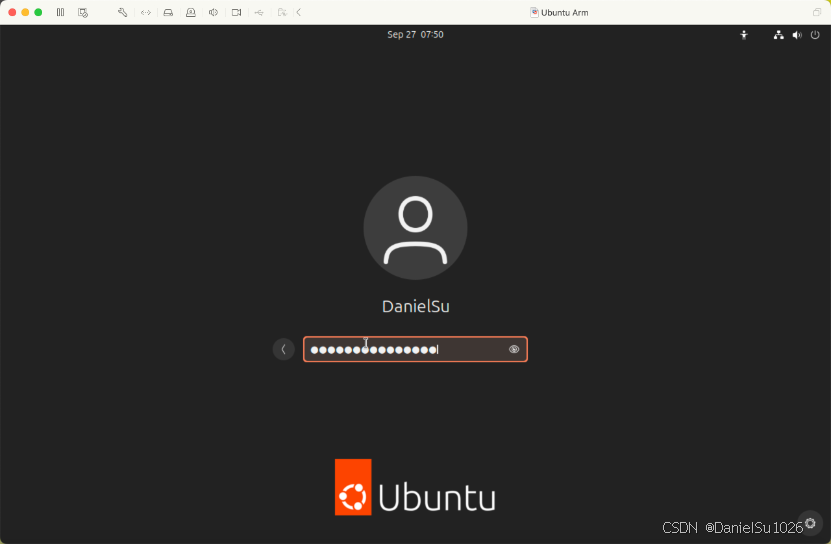

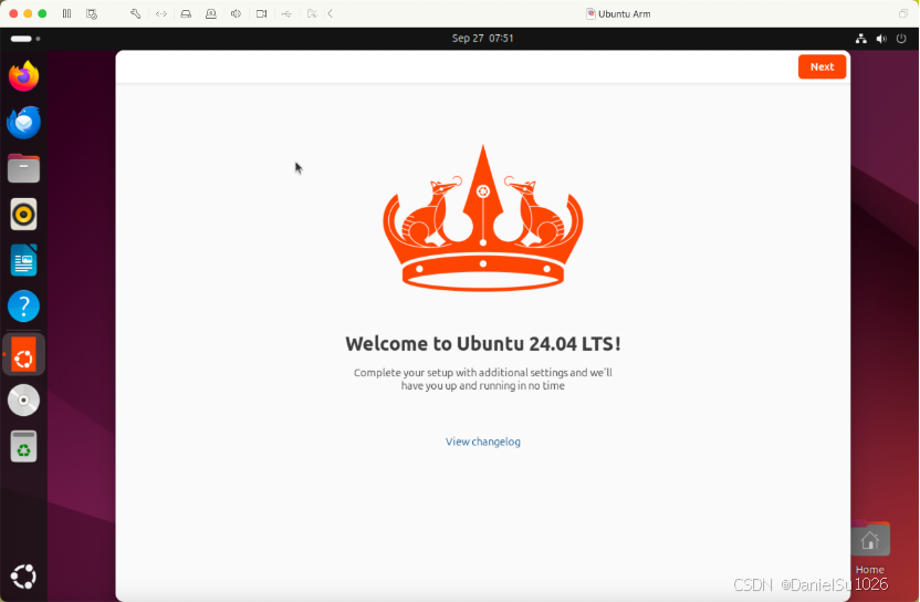

等待一段时间,等它下载好后,它会自动跳转到输入密码的界面,等我们输入密码后即可看到Ubuntu的桌面版界面,如图:

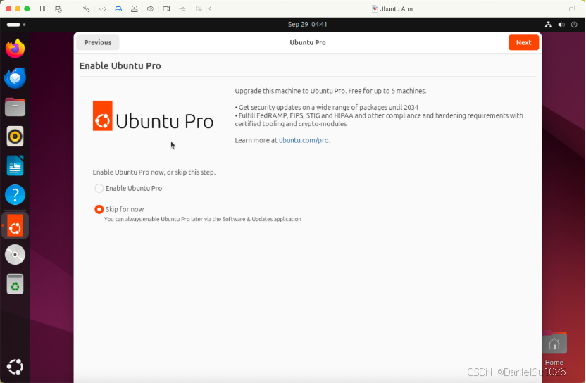

点击next,下面会问你是否需要升级成为Ubuntu pro,我们选skip for now。
到这里,Ubuntu desktop版也已经安装乐成啦~
