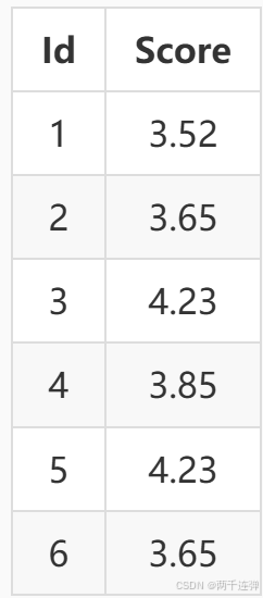

第一关:分数排名
编写SQL查询来实现二种排名方式的分数排名。
score表布局信息如下:
如果两个分数相同,则两个分数排名(Rank)相同。
 代码如下:
  1. SELECT Score,DENSE_RANK() OVER (ORDER BY Score DESC) AS rank
  2. FROM score;
  3. SELECT Score,RANK() OVER (ORDER BY Score DESC) AS rank
  4. FROM score;

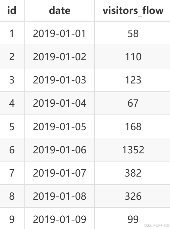

第二关:体育馆的人流量
某市建了一个新的体育馆,每日人流量信息被记录在gymnasium表中:序号 (id)、日期 (date)、 人流量 (visitors_flow)。
请编写一个查询语句,找出人流量的高峰期。高峰期时,至少连续三行记录中的人流量不少于100。
gymnasium表布局数据如下:
代码如下:
  1. SELECT DISTINCT g.id,g.date,g.visitors_flow
  2. FROM gymnasium g
  3.     JOIN gymnasium g2 ON g.id BETWEEN g2.id AND g2.id + 2
  4. WHERE(
  5.     SELECT COUNT(*)
  6.     FROM gymnasium g3
  7.     WHERE g3.id BETWEEN g2.id AND g2.id + 2
  8.     AND g3.visitors_flow >= 100
  9. ) >= 3
  10. ORDER BY g.id;
 表明:

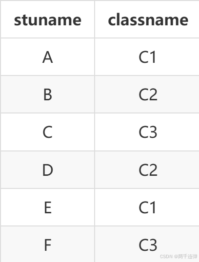

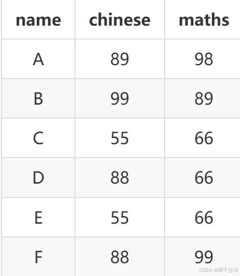

第三关:统计总成绩
计算每个班的语文总成绩和数学总成绩,要求科目中低于60分的成绩不记录总成绩。
tb_score布局数据:
tb_class表布局数据:
 代码如下:
  1. SELECT classname,
  2.     SUM(CASE WHEN chinese>=60 THEN chinese ELSE 0 END) chinese,
  3.     SUM(CASE WHEN maths>=60 THEN maths ELSE 0 END) maths
  4. FROM tb_score JOIN tb_class ON name = stuname
  5. GROUP BY classname;
 这题比较简单,主要是使用SUM求和同时使用CASE判断一下成绩是否低于60分,如果低于60的话该成绩为设为0,如许就不会影响总成绩。

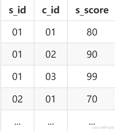

第四关:查询学平生均分
根据提供的表和数据,查询均匀成绩小于60分的同学的弟子编号(s_id)、弟子姓名(s_name)清静均成绩(avg_score),要求均匀成绩保留2位小数点。(留意:包罗有成绩的和无成绩的)
student表数据:
course表数据:
 teacher表数据:
 score表部分数据:
 代码如下:
  1. SELECT student.s_id,
  2.     student.s_name,
  3.     CASE WHEN ROUND(COALESCE(AVG(score.s_score),0),2) = 0
  4.          THEN ROUND(COALESCE(AVG(score.s_score),0),0)
  5.          ELSE ROUND(COALESCE(AVG(score.s_score),0),2)
  6.     END AS avg_score
  7. -- 需要保留成绩为null的数据,因此需要采用左连接,保存左边表的全部信息
  8. FROM student LEFT JOIN score ON student.s_id = score.s_id
  9. GROUP BY student.s_id,student.s_name
  10. HAVING avg_score<60
 表明:
这个题目关键在于两个地方,第一:怎样让两个表连接之后生存为值为NULL的数据;第二:怎样处置惩罚值为NULL的数据。
第一个题目:使用开头提到的LEFT JOIN,如许会保留student表中的全部数据,如果一个弟子没有成绩的话,连接后score一栏会为NULL,被生存下来。如果只是使用JOIN的话,如果弟子没有成绩,那么该弟子不会保留在连接后的表中,导致丢失我们需要的数据。
第二个题目:使用COALESCE函数。
COALESCE函数
COALESCE函数可用于处置惩罚可能出现的 NULL 值情况。在 COALESCE(AVG(score.s_score),0) 中,它的参数是 AVG(score.s_score) 和 0。这里是先实验计算 score 表中每个弟子的均匀成绩(通过 AVG(score.s_score)),如果某个弟子在 score 表中没有成绩记录,那么 AVG(score.s_score)对于该弟子就会返回 NULL,然后接着检查下一个参数,发现是0,而不是NULL,那么0就被返回了,如许的话就相称与将NULL值更换为了0,如许就可以确保在后续计算均匀成绩时,纵然弟子没有成绩记录,也能到场到均匀成绩的计算中,只是其均匀成绩会被计算为0.
Tips:对于为什么有一个与0比较:因为末了的预期输出中只有0不保留小数位,因此把0作为一个特殊情况提出来

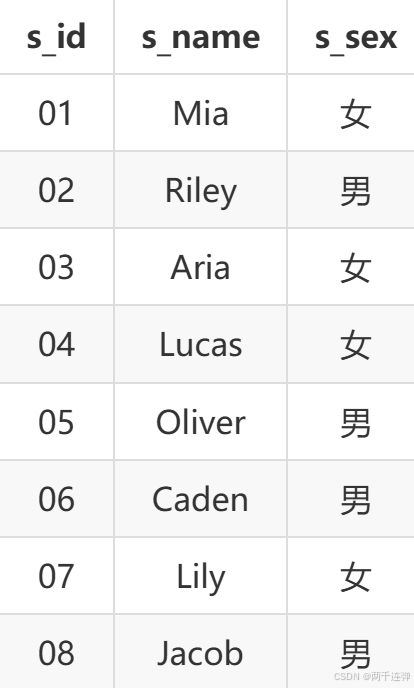

第五关:查询修课相同弟子信息
根据提供的表和数据,查询与s_id=01号同学学习的课程完全相同的其他同学的信息(学号s_id,姓名s_name,性别s_sex)。
student表数据:
course表数据:
 teacher表数据:
 score表部分数据:
 代码如下:
  1. WITH CourseList AS (
  2.     SELECT
  3.         c_id
  4.     FROM
  5.         score
  6.     WHERE
  7.         s_id = '01'
  8. )
  9. SELECT
  10.     s.s_id,
  11.     s.s_name,
  12.     s.s_sex
  13. FROM
  14.     student s
  15.     JOIN score sc ON s.s_id = sc.s_id
  16.     JOIN CourseList cl ON sc.c_id = cl.c_id
  17. GROUP BY
  18.     s.s_id,
  19.     s.s_name,
  20.     s.s_sex
  21. HAVING
  22.     COUNT(DISTINCT sc.c_id) = (SELECT COUNT(*) FROM CourseList)
  23.     AND s.s_id != '01'
  24. ORDER BY s.s_id DESC

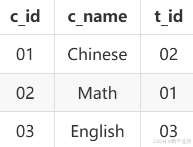

第六关:查询各科成绩并排序
根据提供的表和数据,查询各科成绩,进行排序并显示排名,按弟子编号(s_id)、课程编号(c_id)、弟子成绩(s_score)和排名(rank)进行输出,具体效果请查看测试集。
 student表数据:
course表数据:
 teacher表数据:
 score表部分数据:
代码如下:
  1. SELECT
  2.     sc.s_id,
  3.     sc.c_id,
  4.     sc.s_score,
  5.     DENSE_RANK() OVER (PARTITION BY sc.c_id ORDER BY sc.s_score DESC) AS rank
  6. FROM score sc
  7. ORDER BY sc.c_id,rank;
表明:
        这里用到了上面提到的DENSE_RANK来进行排名 ,忘记的话可以到上面看一看,这里对c_id进行分组(预期输出按照c_id分组了)然后按照s_score降序排序末了得到rank值。

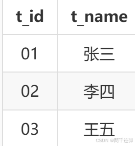

第七关:查询张老师课程成绩最高的弟子信息
根据提供的表和数据,查询选修“张三”老师所授课程的弟子中,成绩最高的弟子信息(具体输出信息请查看测试说明)及其成绩。
 student表数据:
course表数据:
 teacher表数据:
 score表部分数据:
代码如下:
  1. WITH ZSCourse AS (
  2.     SELECT c_id
  3.     FROM course
  4.     WHERE t_id = (
  5.         SELECT t_id
  6.         FROM teacher
  7.         WHERE t_name = '张三'
  8.     )
  9. )
  10. SELECT s.s_id,s.s_name,s.s_sex,sc.s_score,sc.c_id,c.c_name
  11. FROM student s
  12.     JOIN score sc ON s.s_id = sc.s_id
  13.     JOIN course c ON sc.c_id = c.c_id
  14.     JOIN ZSCourse zsc ON zsc.c_id = sc.c_id
  15. WHERE sc.s_score = (
  16.     SELECT MAX(sc1.s_score)
  17.     FROM score sc1
  18.     WHERE sc1.c_id = zsc.c_id
  19. )
 表明:
1. 公共表表达式(CTE)部分
2. 主查询部分:

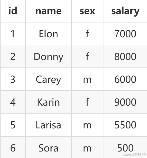

第九关:互换工资
给定一张 tb_Salary 表,如下所示,有 m = 男性 和 f = 女性的值。互换全部的 f 和 m 值(例如,将全部 f 值更改为 m,反之亦然)。
要求只使用一句更新update语句,且不允许含有任何select语句完成任务。
 代码如下:
  1. UPDATE tb_Salary
  2. SET sex = CASE WHEN sex = 'f' THEN 'm' ELSE 'f' END;
表明:
这题只要掌握了CASE或者IF的用法,便可以轻松办理,关于CASE和IF,在文章开头提到了,如果忘记的话可以回去看看。
