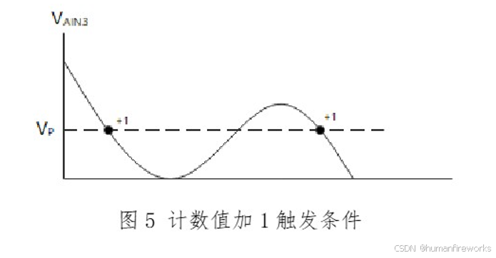

        3,我觉得的难点:
         应该是判断Vpp < param(参数),计数器加1:
        我的想法是设置两个变量stat_volt开始电压和old_volt大于param的先前电压,只要满意(old_volt > param && param > SMG_volt),便可以加1。
