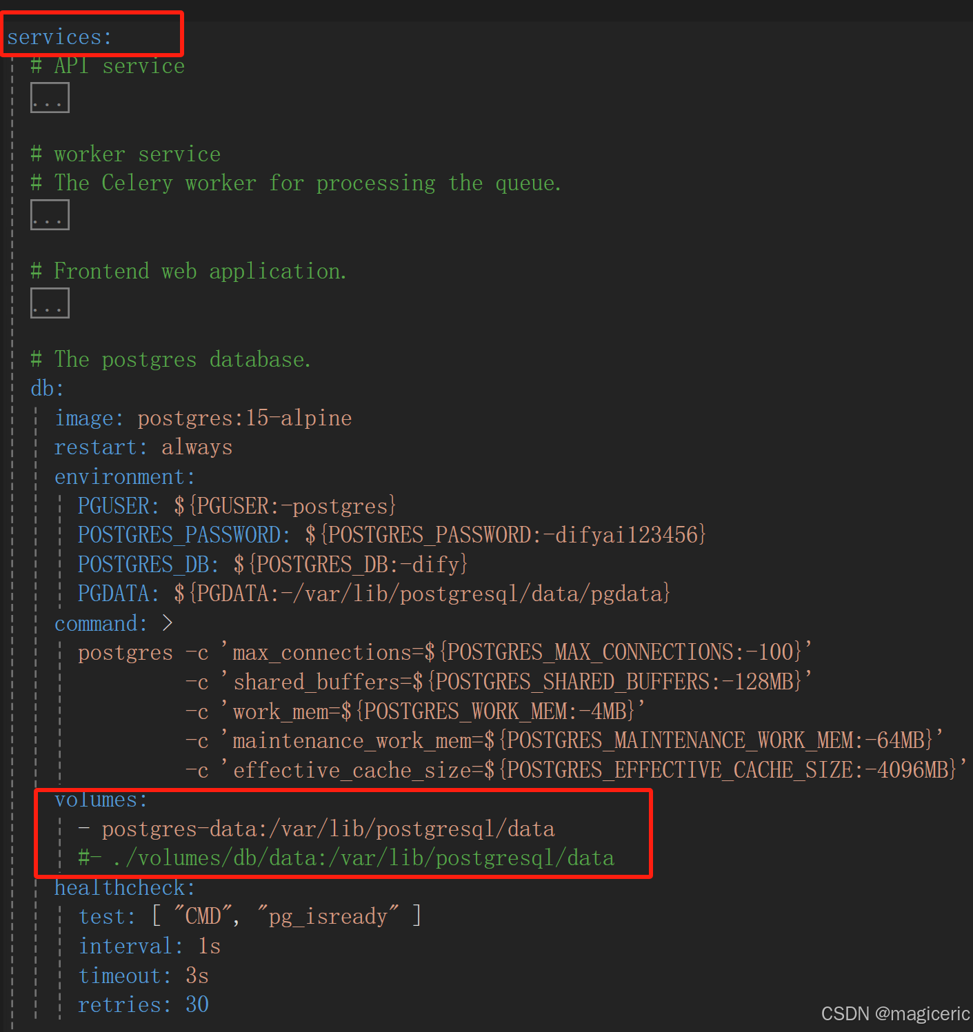

重点就是这句:
FATAL: data directory "/var/lib/postgresql/data/pgdata" has invalid permissions
解决办法:
找到services下的db,修改volumes,将./volumes/db/data改为postgres-data。

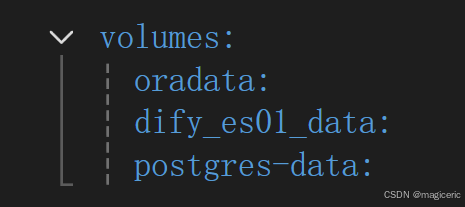

在docker-compose.yaml文件的最末端的volumes下添加postgres-data:
注意,该volumes与services同级。
实行:
  1. docker-compose down
  2. docker-compose up
搞定。
