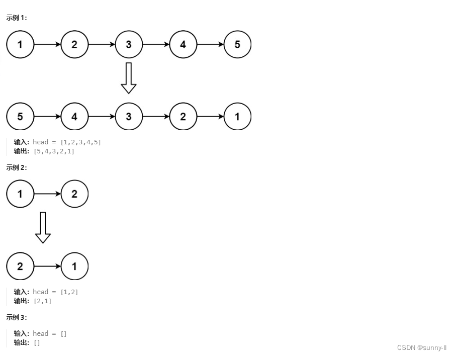

二、题目形貌
给你
单链表
的头节点
head
请你反转链表,并返回反转后的链表。

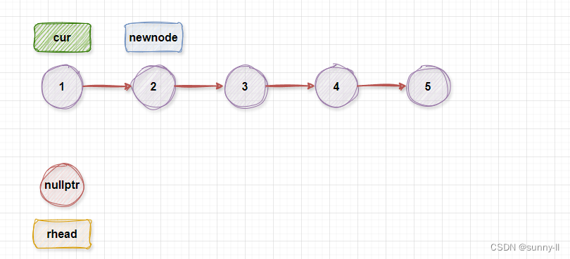

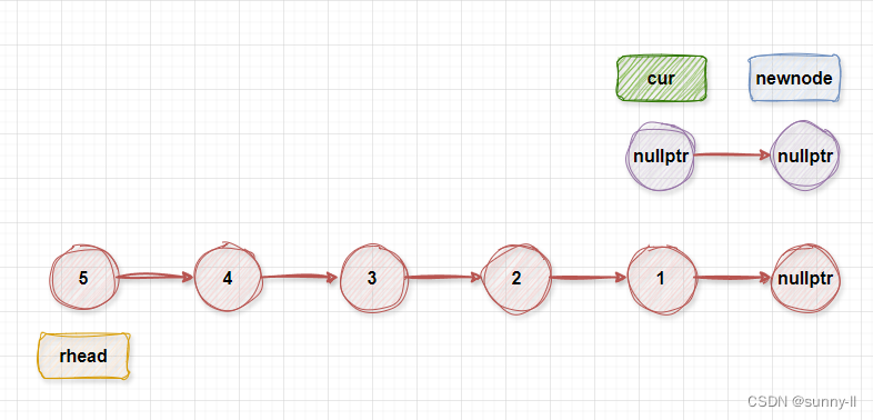

⭐ 头插法 --- 创建新的链表
头插这种方法,就是将
结点一一地插入到新链表的头前
,所以我们需要先去创建出一个新的链表头,也就是我下面的这个【rhead】,通已往遍历原先的链表将这些结点一一转移已往即可
界说三个 变量
cur 、newnode 、rhead
cur :
用于遍历整个旧链表
newnode :
用于记录cur的下一个节点,防止旧链表找不到
rhead :
新链表的头节点
// 重新创建一个链表,将之前的链表进行头插即可
struct ListNode* rphead = NULL;
// 进行指针变换
struct ListNode* cur = head;

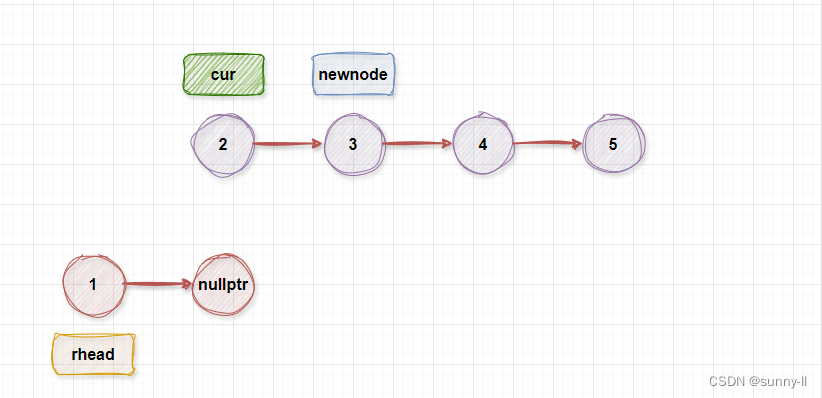

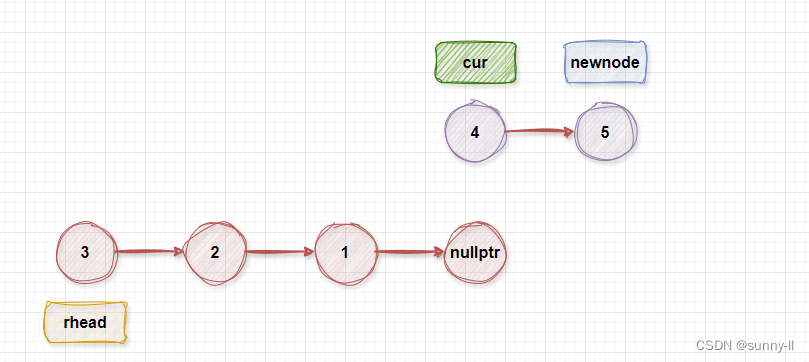

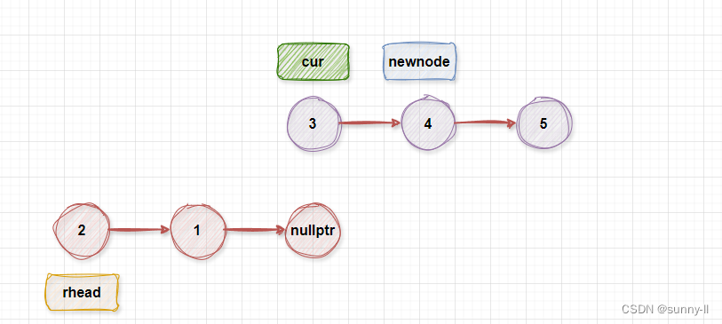

开始头插,
cur
节点的
next
指向
rhead
节点,然后更新
rhead 、
cur 、newnode
这三个节点
// 用于保存下一个节点地址
struct ListNode* newnode = cur->next;
// 头插
cur->next = rphead;
rphead = cur;
cur = newnode;

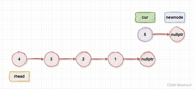

继续同样的操作
此时当【
cur == NULL
】时,便结束一个遍历,然后新链表的头就是【
rhead
】,返回即可

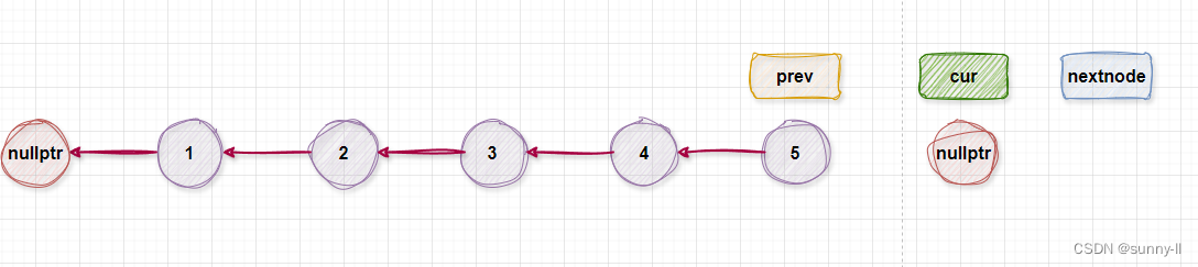

⭐ 迭代法 --- 三指针
三指针的迭代方法,这种方法
不需要在去创建一个新的头结点指针
只需要在原先的链表上进行一个操作即可
,也就是界说三个指针。
cur:
指向当前链表的头
nextnode:
指向cur的next,一样是用于生存。
prev:
这个的话其实是用来算作链表最后一个结点指向空的。

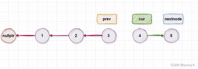

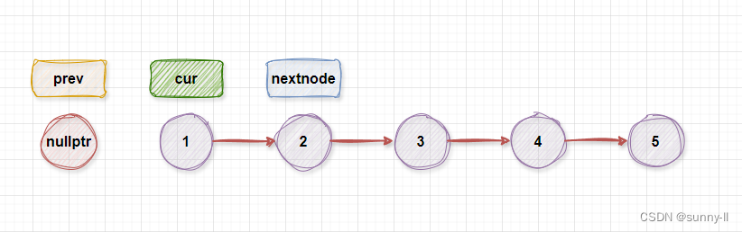

ListNode* prev = nullptr;
ListNode* nextNode = cur->next;
然后将【
cur->next = prev
】,让本来的头【
cur
】作为反转后新链表的尾巴

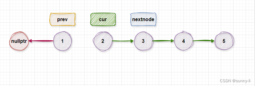

接着就是进行的一个迭代操作,首先将【
cur
】当前的值给到【
prev
】,然后将【
nextnode
】当前的值给到【
cur
】,然后让【
nextnode
】继续向下,这个时候其实就进行了一个迭代的操作
cur->next = prev;
prev = cur;
cur = nextnode;

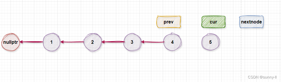

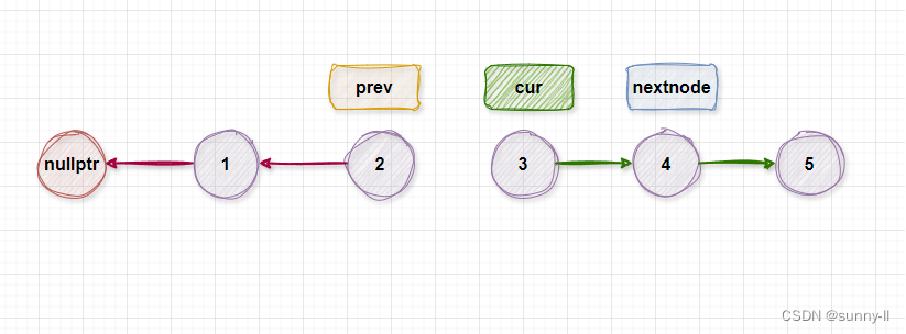

然后继续做翻转,让【
cur->next
】指向
prev, 并更新三个指针
可以看到,当这个【
cur == NULL
】时,整个链表便完成了一个翻转,此时便结束循环迭代的逻辑
然后可以看到,此时
新链表的头并不是【cur】,而是【prev】,所以最后应该返回【prev】
