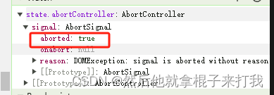

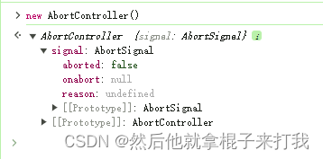

四、非常情况
1. 单个哀求,接口无响应
原因
:abortController.signal.aborted 初始状态为 false, 此时不影响接口调用;
当 abort() 调用后,该状态变成 true,这个状态下再次发哀求会无响应。
解决方法
:由于 abortController.signal.aborted 属性是只读属性,无法直接对该状态举行重置。
但可以创建新实例,并赋值给 abortController 变量。达到更新 abortController.signal.aborted 状态目标,
使得接口可以被再次调用。代码如下:
abortController = new AbortController();

步调1
同等的代码即可更新状态;
实例的 abortController.signal.aborted 状态被更新成 false,此时接口可以被正常调用;
