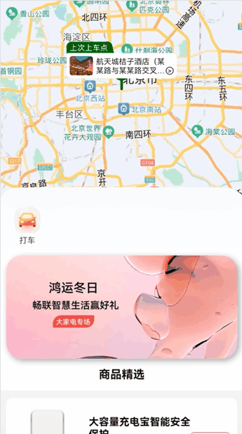

本示例提供组件实例在页面间共享的解决方案:通过Stack容器,下层放地图组件,上层放Navigation组件来管理页面,页面可以共享下层的地图组件,页面中需要显示地图的地区设置为透明,并参考触摸交互控制,设置事故透传及相应地区。
结果图预览
使用阐明

场景:组件实例页面间共享
本示例实现模拟的地图组件实例在两个页面间共享。
通过Stack容器,下层放地图组件,上层放Navigation组件管理两个页面,且需要设置Navigation组件的事故透传到地图组件。

Navigation中的页面需要显示地图的地区设置透明,由于本示例主页面是一个Scroll,以是选择放一个空的Column容器组件占位,默认是透明源码参考。
// 页面用于显示地图的区域,放一个空的容器组件,背景默认透明,来显示下层的地图组件(该组件父组件也需要设置透明)
Column() {
.width('100%')
.height(this.transParentInitHeight)
为避免上层内容地区(非透明地区)的事故也影响下层地图组件,需要分别设置地图组件和内容地区对事故的相应范围,两组相应地区不重叠,随内容地区的变化而变化。

主页面Scroll滑动过程中Column组件(透明,用于显示下层地图组件)渐渐划出页面,地图的显示地区随之变化,因此需要滑动过程中更新地图的事故相应地区源码参考。
