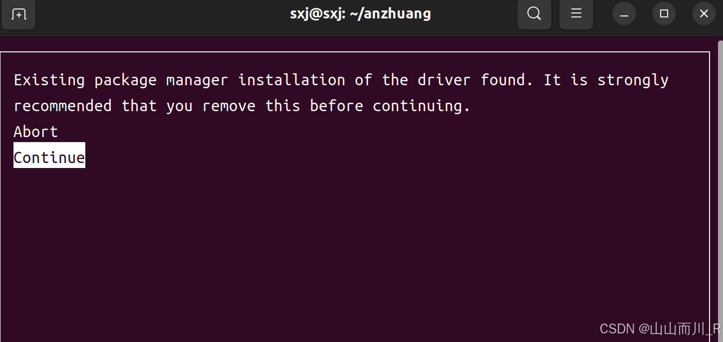

执行:
  1. wget https://developer.download.nvidia.com/compute/cuda/12.4.0/local_installers/cuda_12.4.0_550.54.14_linux.run
  1. sudo sh cuda_12.4.0_550.54.14_linux.run

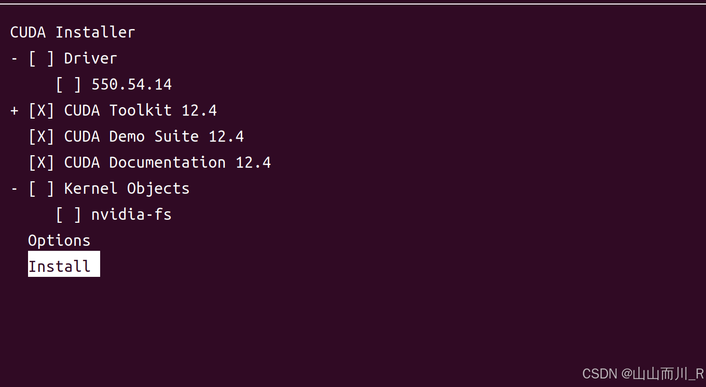

3、安装cuda
在运行sudo sh cuda_11.1.0_455.23.05_linux.run时,不要安装驱动、不要安装驱动、不要安装驱动,重要的事情说三遍
利用为:选择continue->输入accept->按空格取消Driver选项->选择Install安装
完成安装

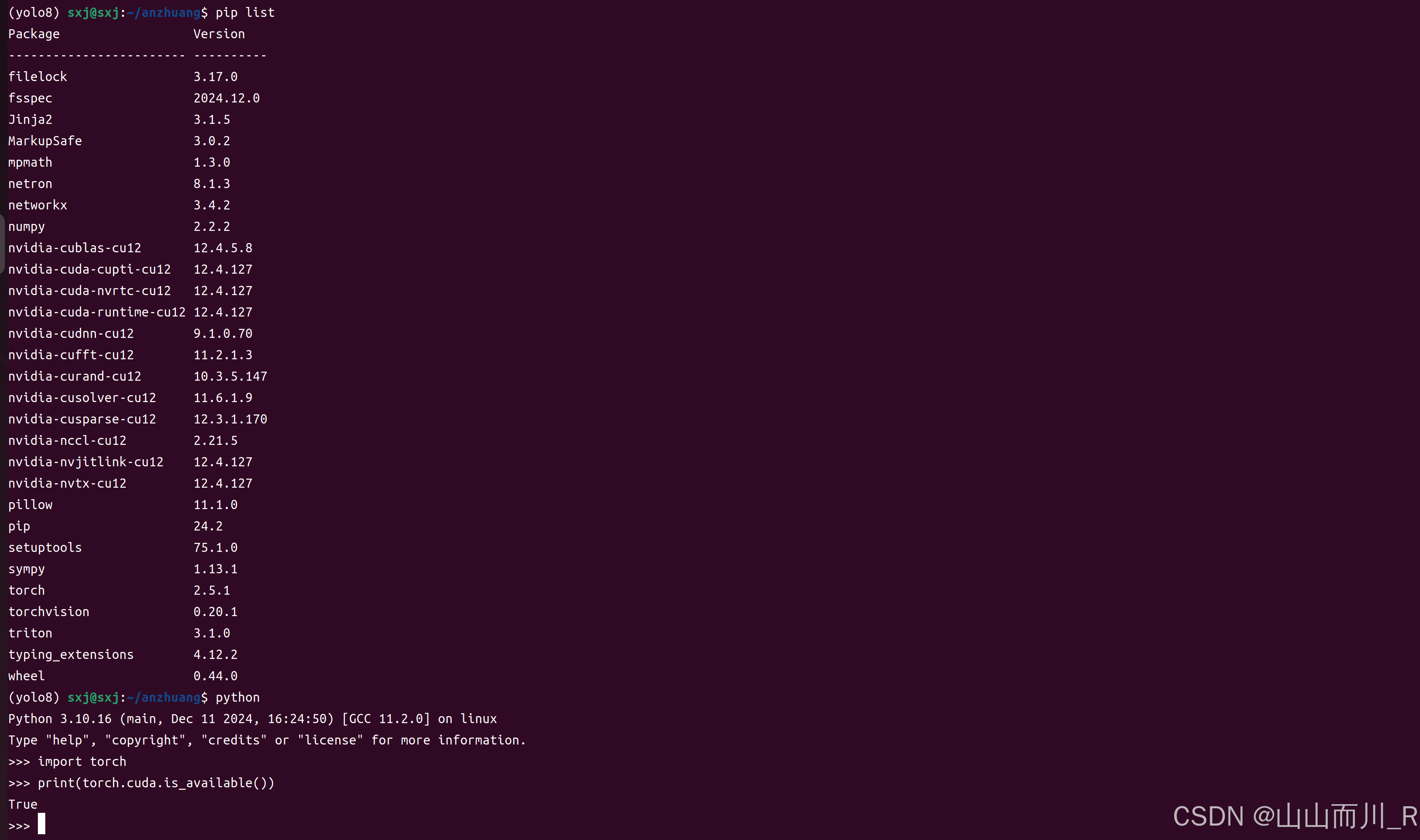

   python
  import torch
print(torch.cuda.is_available())

末了测试了yolov8成功完成gpu调用
