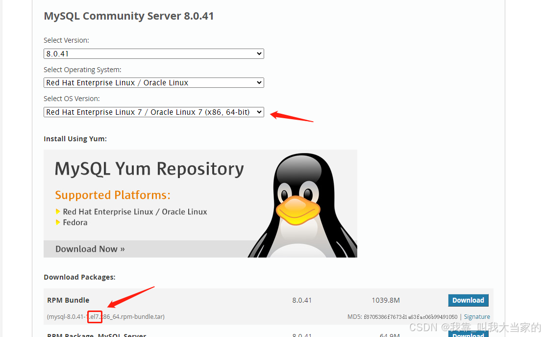

一、下载mysql8.0
下载地址:https://dev.mysql.com/downloads/mysql/
下载的时候记得查看下自己服务器版本再去下载对应的包,输入如下命令
  1. cat /etc/redhat-release
可以看到我的是centos 7.x,所以我需要下载el7开头的mysql包

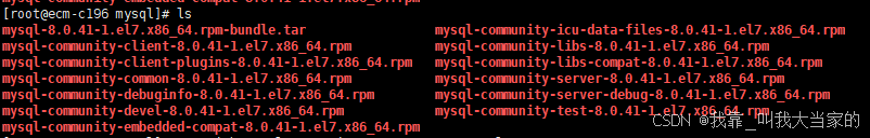

二、上传服务器并解压
上传包到在自己喜好的地方,但是记得一定要新建个目录,解压出来的东西比较多
使用解压命令
  1. tar -xvf mysql-8.0.41-1.el7.x86_64.rpm-bundle.tar
可以看到,解压出来的模块挺多的。

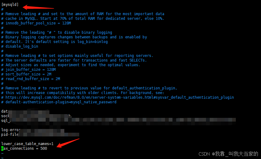

1、修改配置文件
一样平常mysql的配置文件在 /etc/my.cnf 中
  1. vim /etc/my.cnf
编辑这个配置文件,在mysqld下参加
忽略表名巨细写敏感:lower_case_table_names=1
当然我还改了个最大连接数,这些配置都是看你们自己风俗,忽略表名巨细写敏感建议在初始化前改好,不然背面可能改不了或者很麻烦!!!
参加后,然后:wq保存退出

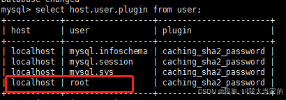

  1. select host, user, plugin from user;
可以看到root只有在服务器本机localhost的访问权限,而创建一个用户可以支持远程的,只有密码计谋是mysql_native_password才可以远程,这里的默认都是caching_sha2_password范例,且我这里并不想改root的,于是创建个用户给远程权限

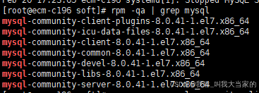

  1. rpm -qa | grep mysql
就是一开始安装的那些,接下来要卸载这些
3、卸载安装的包
对照着上图,一个个卸载,有的会输入卸载一个,但是会卸载多个,因为有依靠关系
依次输入下面的命令就可以卸载,如:
