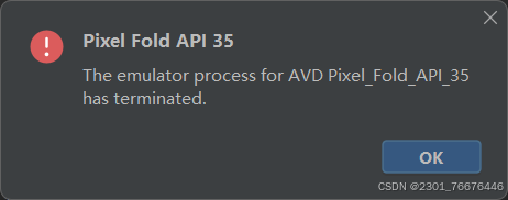

有小同伴在第一次使用Android Studio的时候发现启动假造机失败,大概出现下面的情况。

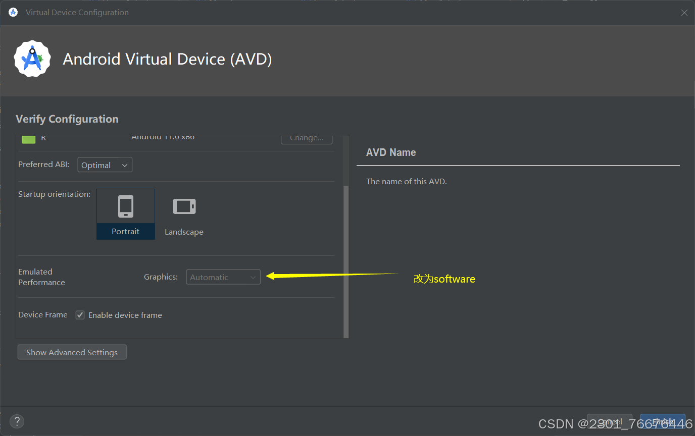

试了好久也是这样,这里大概存在Graphics错误的问题,保举设置为Software,默认大概是Auto,我们必要把它改过来。

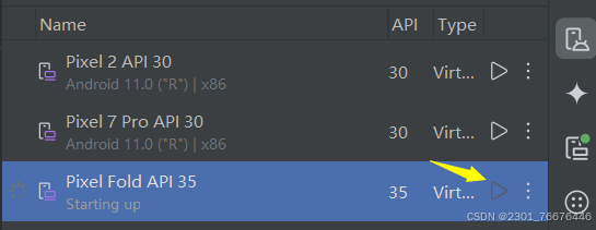

在Divice Manager中找到对应的假造机,点击右边的三个小点,点击edit,来到下面的界面。
部分版本大概无法修改,那么我们进入到假造机的安装目录下:

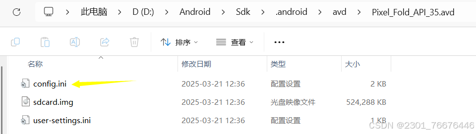

(系统默认在C盘,这里以创建的Pixel_Fold_API_35假造机为例)C:\Users\你的用户名\.android\avd\Pixel_Fold_API_35.avd
(如果之前修改过,路径在其他盘,找到对应的.android目录下即可,这里以本人的路径为例)D:\Android\Sdk\.android\avd\Pixel_Fold_API_35.avd

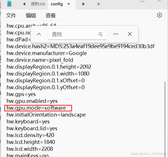

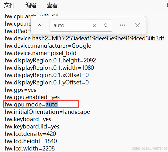

找到config.ini文件,“以记事本打开”
   将hw.gpu.mode=auto一行内容修改为hw.gpu.mode=software即可!

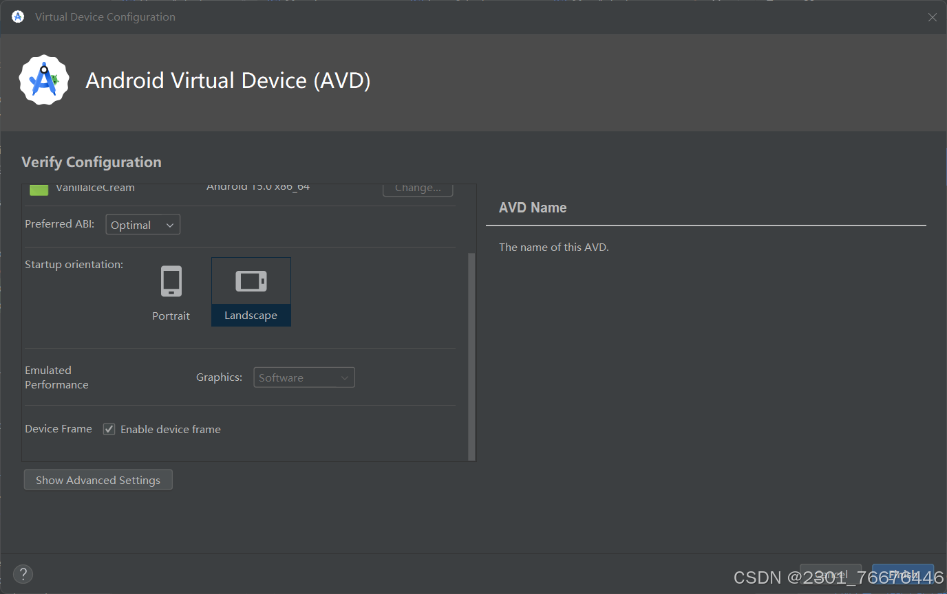

保存后,可以发如今Android Studio中的参数是正常修改的。

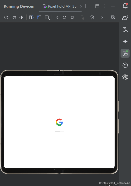

重新启动假造机。
可以正常启动~
