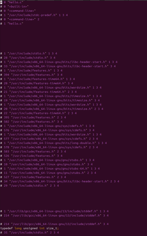

利用vim hello.i指令查看该文本文件。颠末预处置惩罚后,与源程序举行对比,所有的解释都被删除了,#include 等预处置惩罚指令均已通过预处置惩罚去掉,原本的头文件全都被更换为了其原本的文件内容,hello.c中的main函数出如今hello.i的3167行的位置

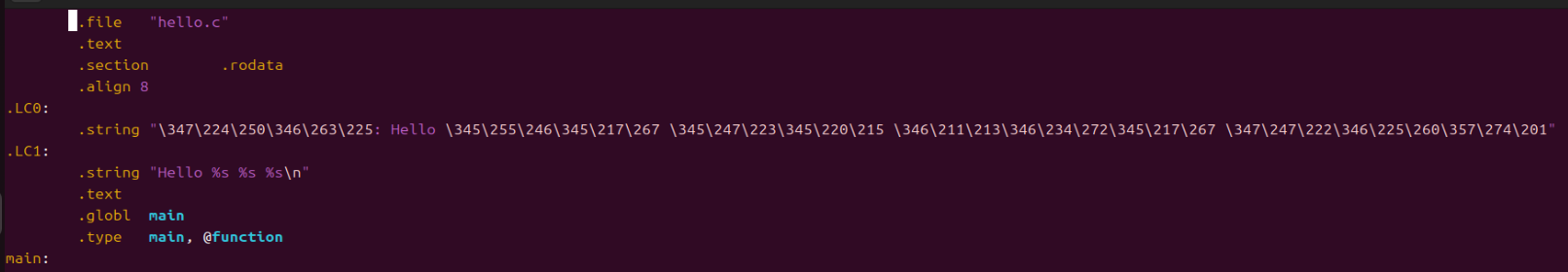

.file 源文件
.text 代码段
.align 对齐格式
.section .rodata 只读代码段
.String 字符串类型数据
.global 全局变量
.type 符号类型

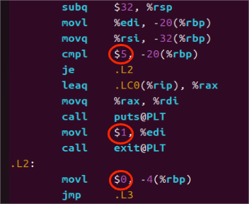

在hello.s中,常量均以立刻数的形式表现,即$x(x为数字),如下图中的$5,$1等均为常量。
hello.s中的局部变量一样平常与赋值利用一同出现。
下图中将立刻数0存至%rbp-4对应的栈地址中,结合hello.c中的源代码可知,此处的利用应为给局部变量i赋值0。
下图中两个赋值利用将参数生存为函数内的局部变量。

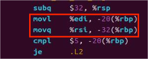

图中的movl和movq均为赋值利用,其中edi生存的是源程序中的argc变量,rsi生存的是argv的地址
下图中的movl利用为在for()循环中,为i赋初值0。其中栈地址rbp-4处生存了迭代变量i.

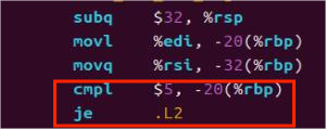

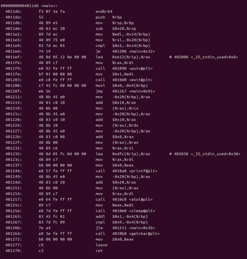

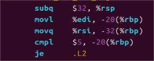

在hello.s中,cmpl $5, -20(%rbp)表现比较立刻数$5和argc的值,je .L2代表如果二者的值相称就跳转到L2举行下一步的程序运行,即如果argc为5就进入正常的循环
在hello.s中,存在判断小于关系的利用,在源程序中表现为for()循环中的边界条件判断。在汇编语言中表现为i与立刻数9的比较,如果i小于便是9则返回循环,否则举行下一步。

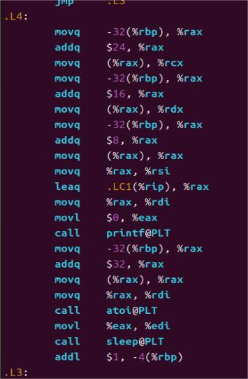

3.3.6数组/指针/结构利用

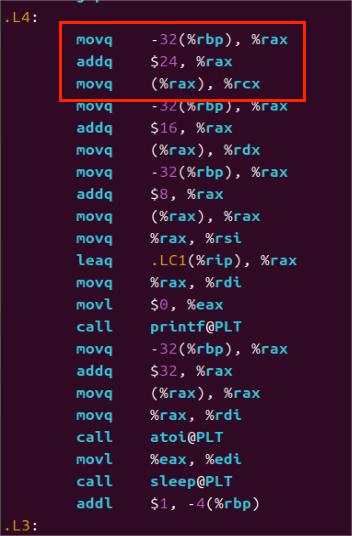

源程序中没有举行结构利用,但在参数传递过程中传递了指针数组,并且字符串的生存也利用了数组利用。将rsi中生存的64位指针数组的首地址存入栈中。
在for循环中,加载字符串指针数组首地址至寄存器rax, 并将寄存器举行+24利用偏移到argv[1](学号),将argv[1]的值存入rcx。准备在printf函数中举行调用,对应打印局部变量argv[1]. 同理可以得到argv[2],argv[3]的访问过程。
3.3.7控制转移
1.if判断
对于argc!=5的判断,利用cmpl语句举行判断,便是5直接举行跳转,不便是5是才举行括号内语句的运行。
2.for循环
在hello.s文件中,对于for语句的翻译,接纳jmp等跳转语句来实现。迭代变量i与立刻数9比较,如果i小于便是9则返回循环,否则举行下一步。

1.参数传递
hello.c中main函数传递了int argc, 以及字符串指针数组char* argv[],在汇编代码中就是两个寄存器的值存入栈中,即前面所提到的寄存器edi和rsi, rsi生存的是字符串指针数组的首地址。

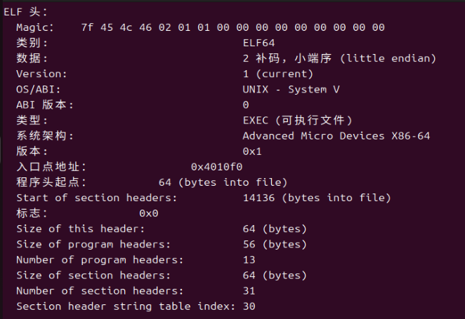

命令:readelf -a hello.o > hello.elf

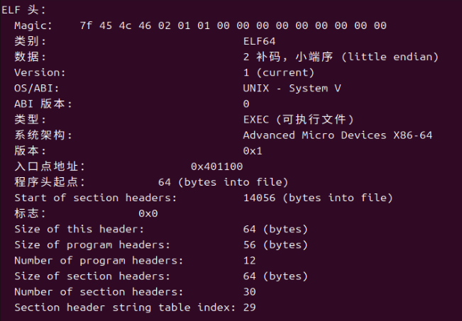

Magic:7f 45 4c 46 02 00 00 00 00 00 00 00 00 00 00 00,其中7f 45 4c 46是 ELF 文件的魔数,用于标识这是一个 ELF 文件。02表现 64 位的 ELF 文件(01表现 32 位)。
类别:ELF64,说明这是一个 64 位的 ELF 文件。
数据:2 补码,小端序 (little endian),即数据以小端序存储,补码表现数值。
类型:EXEC (可实验文件),表现该 ELF 文件是可实验的。
系统架构:Advanced Micro Devices X86-64,表明该文件是为 X86-64 架构的 CPU 设计的。
入口点地址:0x4010f0,程序实验的起始地址。
程序头起点:64 (bytes into file),程序头在文件中的偏移量为 64 字节。
节头表:14136 (bytes into file),节头表在文件中的偏移量为 14136 字节。
标志:0x0,表现没有特别标志。
Size of this header:64 (bytes),ELF 头的大小为 64 字节。
Size of program headers:56 (bytes),每个程序头的大小为 56 字节。
Number of program headers:13,程序头的数量为 13 个。
Size of section headers:64 (bytes),每个节头的大小为 64 字节。
Number of section headers:31,节头的数量为 31 个。
Section header string table index:30,节头字符串表的索引为 30。

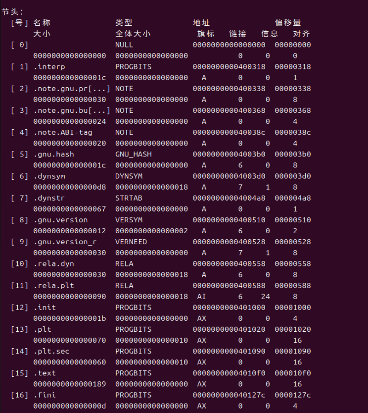

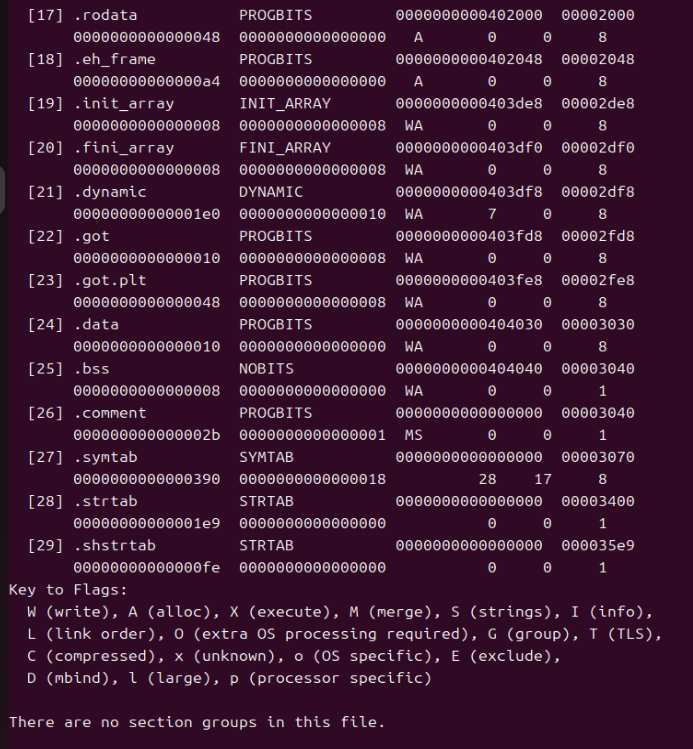

.interp:包含程序表明器的路径,PROGBITS类型表现该节包含可加载的程序数据,A标志表现该节可分配内存。
.note.gnu.pr...、.note.gnu.bu...、.note.ABI-tag:这些节包含与 GNU 相干的解释信息,如属性、构建 ID、ABI 版本等。
.gnu.hash:包含符号哈希表,用于快速查找符号。
.dynsym:动态符号表,包含动态链接所需的符号信息。
.dynstr:动态字符串表,存储动态符号的名称。
.gnu.version:包含符号的版本信息。
.gnu.version_r:版本需求信息,描述对其他库的版本依靠。
.rela.dyn:重定位信息,用于修正动态符号的地址。
.rela.plt:过程链接表(PLT)的重定位信息,用于修正 PLT 中符号的地址。
.init:包含程序初始化代码。
.plt:过程链接表,用于动态链接时的函数调用。
.plt.sec:PLT 的一部门,具体作用与 PLT 相干。
.text:包含程序的可实验代码,AX标志表现该节可实验且可分配内存。
.fini:包含程序终止代码。
.rodata:只读数据节,包含常量数据。
.eh_frame_hdr:异常处置惩罚帧头,用于异常处置惩罚和栈睁开。
.eh_frame:异常处置惩罚帧信息,记录函数的栈帧布局等信息。
.init_array:包含程序初始化数组,存放初始化函数指针。
.fini_array:包含程序终止数组,存放终止函数指针。
.dynamic:动态链接信息节,包含共享库依靠、符号表、重定位信息等。
.got:全局偏移表,用于动态链接时解析全局符号的地址。
.got.plt:PLT 的全局偏移表,用于 PLT 中符号的地址解析。
.data:包含已初始化的全局变量和静态变量,WA标志表现该节可写且可分配内存。
.bss:包含未初始化的全局变量和静态变量,WA标志表现该节可写且可分配内存,但在文件中不占用实际空间,运行时在内存中分配。
.comment:包含编译器版本等解释信息。
.symtab:符号表,包含程序中定义和引用的符号信息。
.strtab:字符串表,存储符号表中符号的名称。
.shstrtab:节头字符串表,存储节头中节名的字符串。

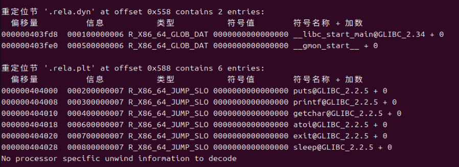

在 ELF 文件中,.rela.dyn和.rela.plt节包含重定位信息:
.rela.dyn:
000000403fd8 000000000006 R_X86_64_GLOB_DAT 0000000000000000 __libc_start_main@GLIBC_2.34 + 0:表现在地址0x403fd8处需要举行重定位,类型为R_X86_64_GLOB_DAT(全局数据引用),符号为__libc_start_main@GLIBC_2.34,加数为 0。这意味着在链接时需要将__libc_start_main的实际地址填入该位置。
.rela.plt:
000000404000 000000000007 R_X86_64_JUMP_SLO 0000000000000000 puts@GLIBC_2.2.5 + 0:表现在地址0x404000处需要举行重定位,类型为R_X86_64_JUMP_SLO(跳转槽),符号为puts@GLIBC_2.2.5,加数为 0。这是 PLT 中用于函数调用的重定位,链接时会将puts函数的实际地址填入该位置。
雷同地,其他条目分别对应printf、getchar、atoi、exit、sleep等函数的重定位信息,用于在运行时精确调用这些函数。
通过这些重定位项,链接器可以或许将程序中对外部符号(如库函数)的引用更换为实际的内存地址,使得程序可以或许精确运行。

对比天生的hello.s中的汇编代码,可以看出其中跳转语句原本的label在反汇编后变为了相对偏移地址,即目标指令地址与即将实验的下一条指令之间的差值。
在函数调用过程中,hello.s文件表现为直接call对应的函数名,而在反汇编的到的呆板码文件中可以看到call的目标地址是当前指令的下一条指令。这是由于可重定位目标程序尚未颠末链接器的处置惩罚,调用的函数并不实际存在于实际程序中,需要进一步调用共享库利用连接器才可以具体实现。对于不确定地址的函数调用,在编译过程中计算机会将地址全部设置为0,即指向当前指令的下一条指令,并将该函数名参加符号表中,并在.rela.text中添加重定位条目,等候进一步的静态链接。
对于变量的访问,在hello.s文件中利用rip+段名称的方式访问了printf中的字符串,而对反汇编文件中此处的调用则是利用了rip+0x0的方式,原理同函数调用一样,呆板尚未对程序举行符号解析,需要先放入重定位条目中,等候之后对变量举行重新定位并写入。

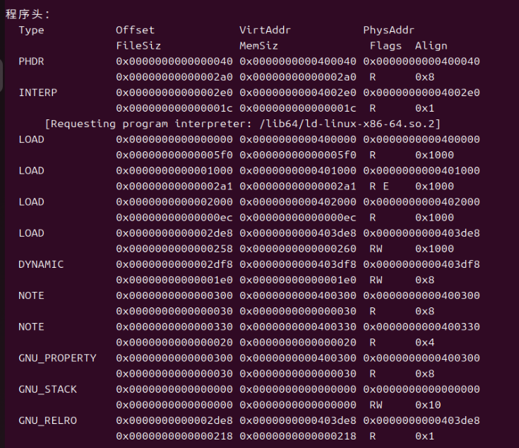

5.3 可实验目标文件hello的格式

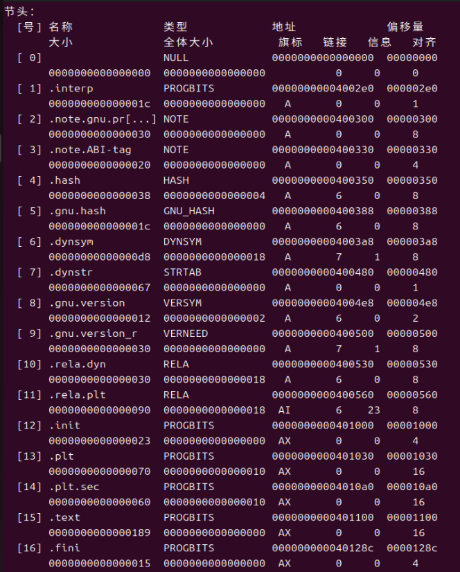

分析hello的ELF格式,用readelf等列出其各段的基本信息,包括各段的起始地址,大小等信息。
类型(Type):表现段的类型,如 PROGBITS 表现包含程序代码或数据的段,NOBITS 表现不占用文件空间但需要在内存中分配的段; 起始地址(Address):段在内存中的起始地址。
文件偏移(Off):段在文件中的起始偏移。
大小(Size):段的大小。
旌旗(Flg):表现段的属性,如 R 表现可读,W 表现可写,X 表现可实验。
对齐(Al):段的对齐要求。
NEEDED 表现程序运行时需要的共享库,这里是 libc.so.6。
INIT 和 FINI 分别是初始化和终止函数的地址。
INIT_ARRAY 和 FINI_ARRAY 分别是初始化和终止函数数组的地址及其大小。
HASH 是 GNU 哈希表的地址,用于加速符号查找。
SYMTAB 和 STRTAB 分别是动态符号表和字符串表的地址。
PLTGOT 是 PLT GOT 的地址,PLTRELSZ 和 JMPREL 与 PLT 重定位相干。
RELA、RELASZ 和 RELAENT 与重定位条目相干。
VERNEED 和 VERSYM 与符号版本控制相干。

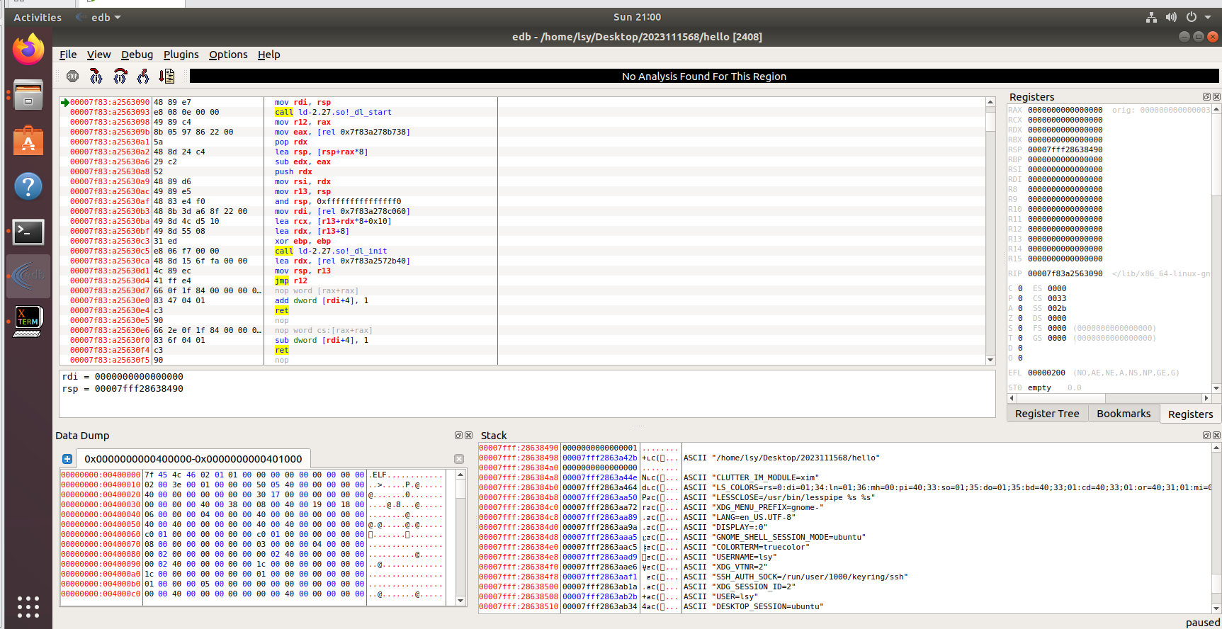

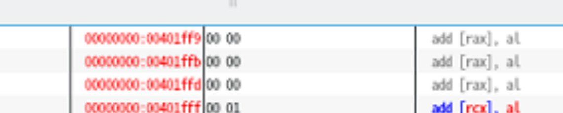

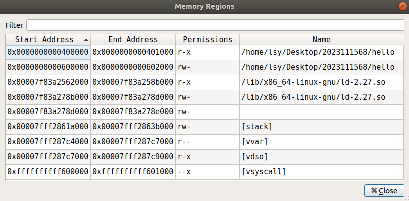

5.4 hello的虚拟地址空间
利用edb加载hello,查看本历程的虚拟地址空间各段信息,并与5.3对照分析说明。
Ctrl+M打开Memory Regions查看内存映射。

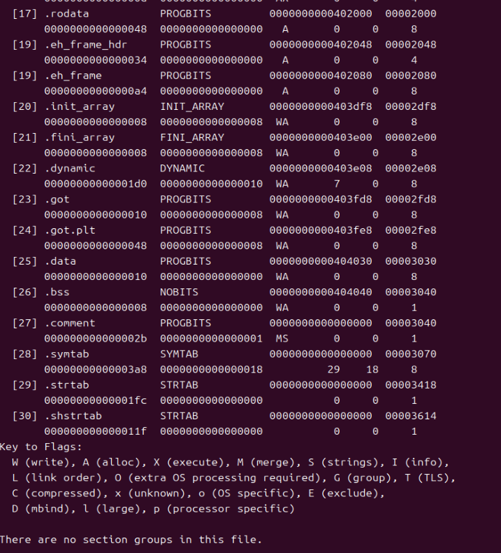

1.rodata节
ELF 文件中的.rodata(起始地址0000000000402000)被加载到虚拟地址 0x400000,其权限为r(只读)
2.init节:
3.text节:
ELF 文件中的.text段(起始地址0000000000401100)被加载到虚拟地址 0x401000,其权限为r-x(可读可实验),实际加载大小可能因内存页对齐(通常大小为4KB)而扩展。
从401000开始到401fff
4.data节和bss节

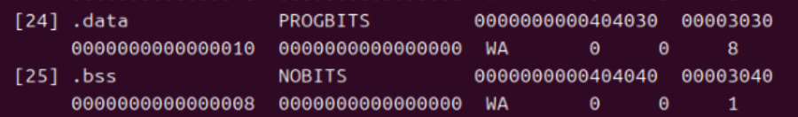

ELF文件中的.data段(起始地址0000000000404030)和.bss段(起始地址0000000000404040)被包含在虚拟地址范围 0x403000-0x405000 内,权限为rw(可读写)

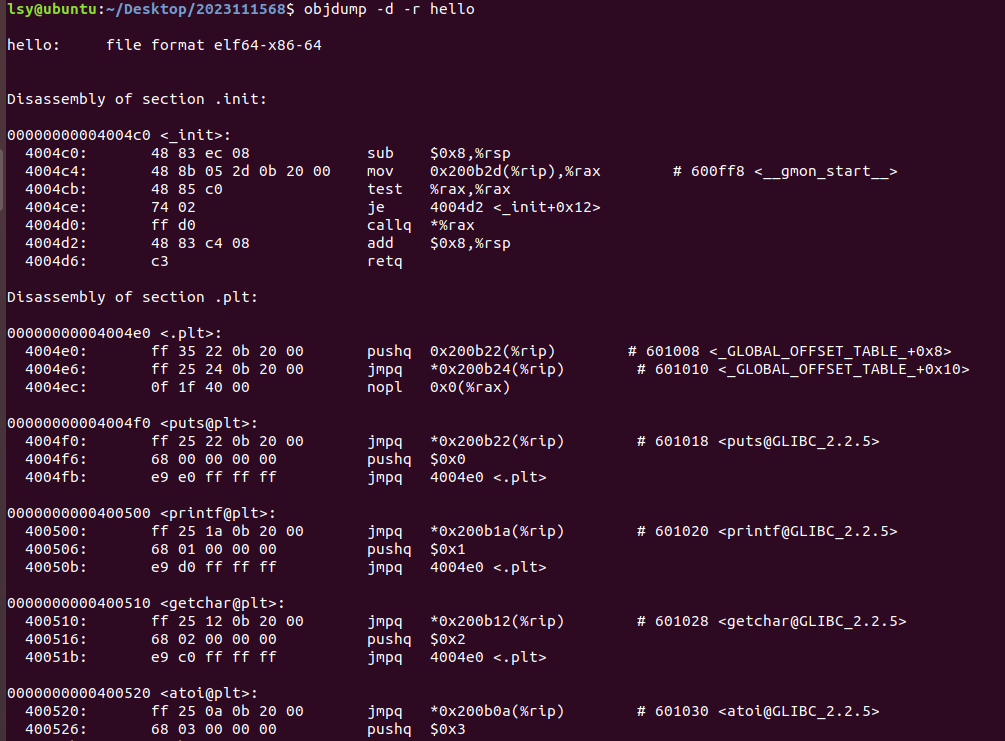

5.5.1 objdump -d -r hello 分析hello与hello.o的不同,说明链接的过程。
链接器将puts解析为 PLT(过程链接表)中的地址0x4010a0。
链接器将全局变量地址修正为0x402008(数据段中的实际位置)。
链接的过程为:
- 归并:将多个目标文件和库的代码、数据段归并。
- 解析:确定所有符号的最终地址。
- 修正:更新代码中的所有地址引用。
- 动态绑定:为共享库设置运行时加载机制。
5.5.2结合hello.o的重定位项目,分析hello中对其怎么重定位的。
以调用函数puts为例,可以看出在可实验文件反汇编代码中,puts@plt函数名地址为0x4010a0, 由小端法可知fffffe92即-16d, 由此计算可得下一条指令0x40120e减去相对偏移量即可得到实际函数的虚拟地址。
重定位目标程序中的反汇编代码:
相较于原来的hello.o程序,hello.out中增加了puts@plt, sleep@plt等函数,这是因为动态链接器将共享库中的hello.c用到的函数参加进了可实验文件中。

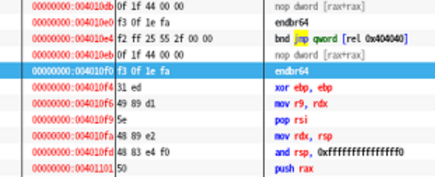

5.6 hello的实验流程
利用gdb/edb实验hello,说明从加载hello到_start,到call main,以及程序终止的所有过程(重要函数)。请列出其调用与跳转的各个子程序名或程序地址。
利用edb单步调试运行程序,观察其调用的函数,这里可以发如今调用main之前重要举行了初始化的工作调用了_init,在这个函数之后动态链接的重定位工作已经完成,我们可以看到在这个函数的调用之后是一系列在这个程序中所用到的库函数(printf,exit,atoi等等)这些函数实际上在代码段并不占用实际的空间只是一个占位的符号,实际上他们的内容在共享区(高地址)处。之后调用了_start这个就是起始的地址,准备开始实验main的内容。
下面列出了部门函数的名称与地址:
00000000004010a0 <puts@plt>
00000000004010b0 <printf@plt>
00000000004010c0 <getchar@plt>
00000000004010d0 <atoi@plt>
00000000004010e0 <exit@plt>
00000000004010f0 <sleep@plt>

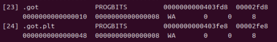

编译器没有办法预测函数的运行时地址,以是需要添加重定位记录,等候动态链接器处置惩罚,为避免运行时修改调用模块的代码段,链接器接纳延长绑定的策略。动态链接器利用过程链接表PLT+全局偏移量表GOT实现函数的动态链接,在GOT中存放函数目标地址,PLT利用GOT中地址跳转到目标函数,在加载时,动态链接器会重定位GOT中的每个条目,使得它包含目标的精确的绝对地址。
根据节头表中给出的偏移地址可以看到.got和.got.plt段位置在0x403fd8和0x403fe8处, 即可在data dump中观察数据的变化。
调用dl_init前后的.got和.got.plt:

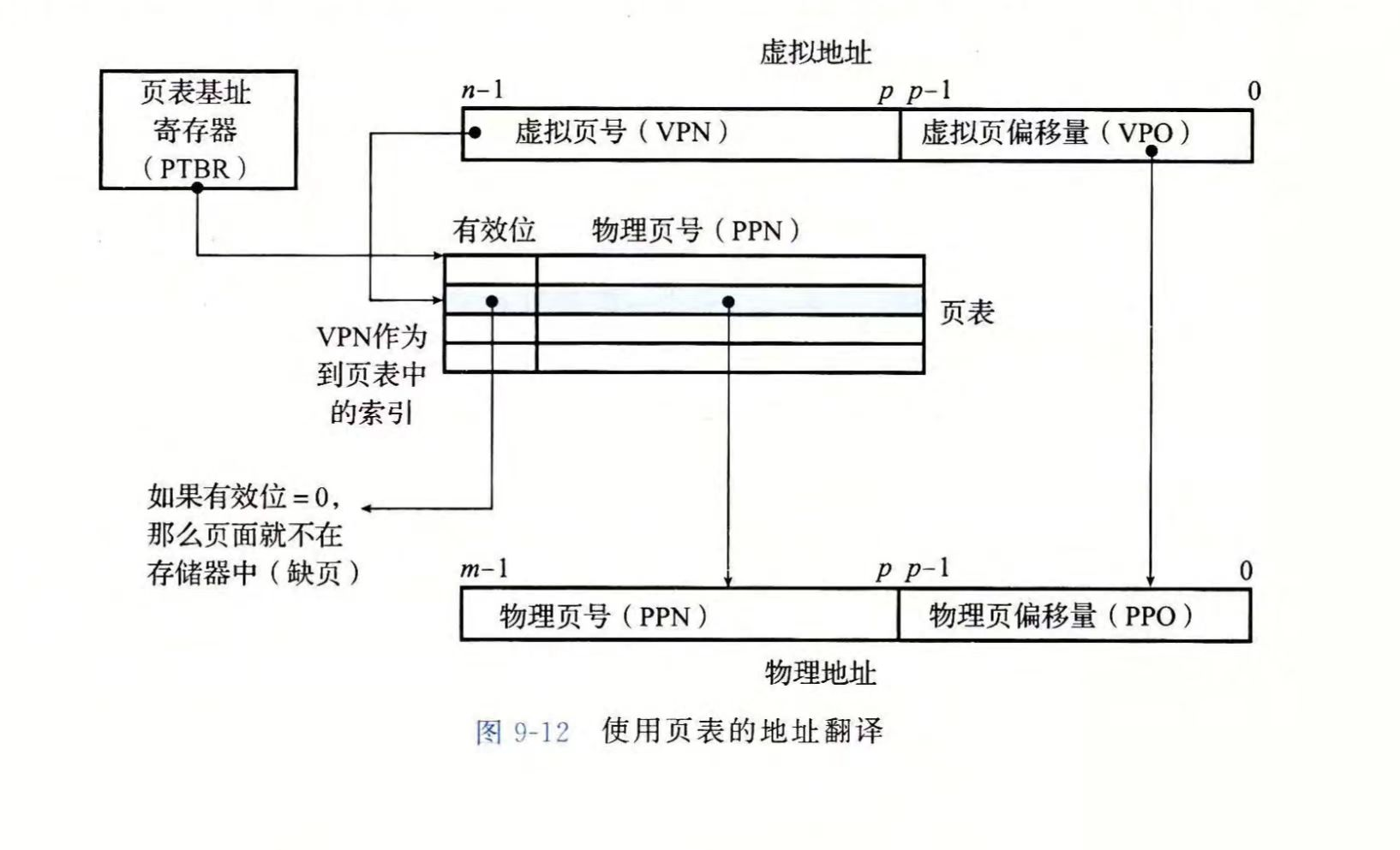

7.3 Hello的线性地址到物理地址的变更-页式管理
Linux下,虚拟地址(VA)到物理地址(PA)的转化与翻译是依靠页式管理来实现的,虚拟内存作为内存管理的工具。概念上而言,虚拟内存被构造为一个由存放在磁盘上的N个一连的字节大小的单元构成的数组. 磁盘上数组的内容被缓存在物理内存中 (DRAM cache)这些内存块被称为页 (每个页面的大小为P = 2p字节)。
通过段式管理可以得到线性地址/虚拟地址,虚拟地址可被分为两个部门:VPN(虚拟页号)和VPO(虚拟页偏移量),根据计算机系统的特性可以确定VPN与VPO的具体位数,由于虚拟内存与物理内存的页大小相同,因此VPO与PPO(物理页偏移量)同等。而PPN(物理页号)则需通过访问页表中的页表条目(PTE)获取,如图所示。
若PTE的有效位为1,则发生页命中,可以直接获取到物理页号PPN,PPN与PPO共同构成物理地址。
若PTE的有效位为0,说明对应虚拟页没有缓存到物理内存中,产生缺页故障,调用利用系统的内核的缺页处置惩罚程序,确定捐躯页,并调入新的页面。再返回到原来的历程,再次调用导致缺页的指令。此时发生页命中,获取到PPN,与PPO共同构成物理地址。

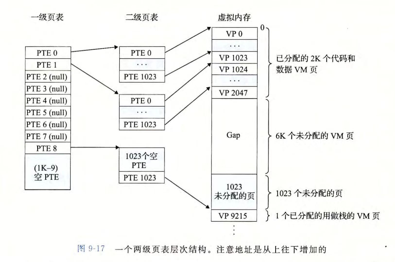

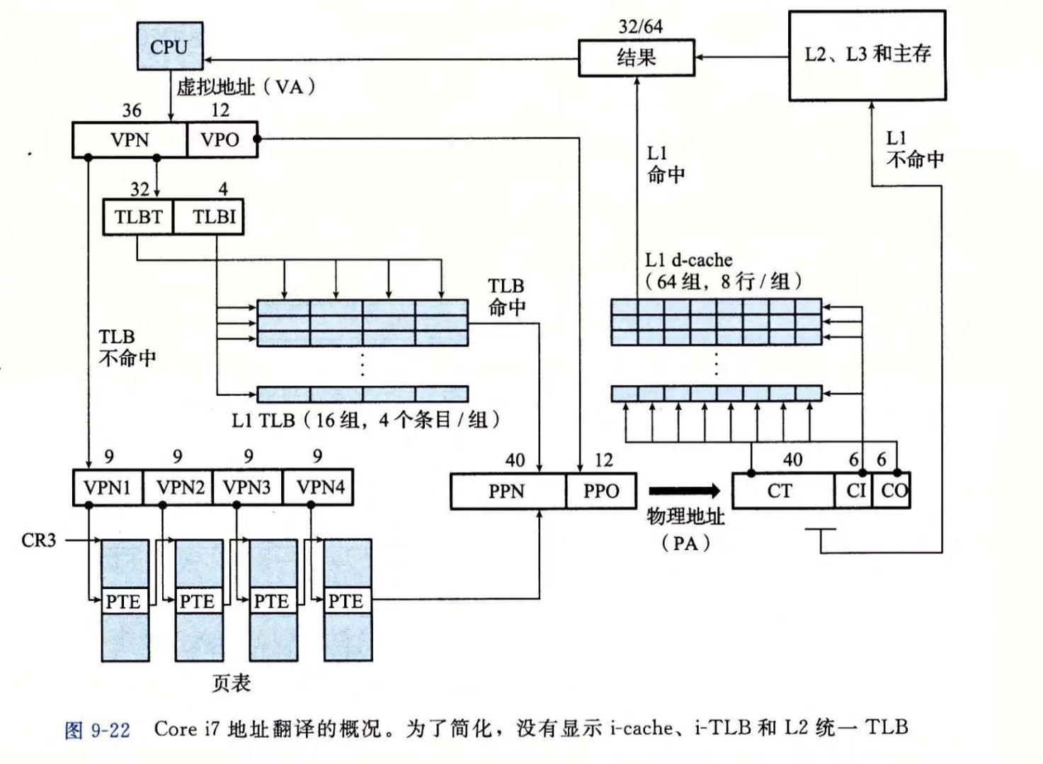

7.4 TLB与四级页表支持下的VA到PA的变更
多级页表的概念:如果在计算机内部页表是将所有的项都全部表现出来并且都存在主存中,那么会出现许多问题,假设:4KB (212) 页面, 48位地址空间, 8字节 PTE 那么将需要一个大小为 512 GB 的页表!这512GB的页表如果存放在主存中,这笔开销是十分巨大的。但是事实是由于程序良好的局部性和程序的每一个段并不是一连的,如下图所示,中心会有大量的页表的映射是用不上的,即每次我们访问的页面大概率只有几个为了办理这个问题,我们可以接纳页表分级的策略减少常驻内存的页表的开销,依照多级cacahe的原理,将页表举行一级一级缓存。
针对Intel Core i7 CPU研究VA到PA的变更。
Intel Core i7 CPU的基本参数如下:
- 虚拟地址空间48位(n=48)
- 物理地址空间52位(m=52)
- TLB四路十六组相连
- L1,L2,L3块大小为64字节
- L1,L2八路组相连
- L3十六路组相连
- 页表大小4KB(P=4x1024=2^12),四级页表,页表条目(PTE)大小8字节
由上述信息可以得知,VPO与PPO有p=12位,故VPN为36位,PPN为40位。单个页表大小4KB,PTE大小8字节,则单个页表有512个页表条目,需要9位二进制举行索引,而四级页表则需要36位二进制举行索引,对应着36位的VPN。TLB有16组,故TLBI有t=4位,TLBT有36-4=32位。
如图所示, CPU产生虚拟地址VA,并将其传送至MMU,MMU利用前36位VPN作为TLBT(前32位)+TLBI(后4位)在TLB中举行匹配,若命中,则得到PPN(40bit)与VPO(12bit)组合成物理地址PA(52bit)。若TLB没有命中,则MMU向页表中查询,由CR3确定第一级页表的起始地址,VPN1(9bit)确定在第一级页表中的偏移量,查询出PTE,如果在物理内存中且权限符合,则实验下一步确定第二级页表的起始地址,以此类推,最终在第四级页表中查询到PPN,与VPO组合成PA,并向TLB中添加条目。多级页表的工作原理展示如下:
若查询PTE时发现不再物理内存中,则引发缺页故障。若发现权限不敷则引发段错误。
7.5 三级Cache支持下的物理内存访问
在完成了7.4中的VA到PA的转换后,得到了一个52位的物理地址。首先图中的L1cache有64组,每组8行,每个块的大小为64B,以是块偏移为6,s=6,以是将这52位的地址分为3部门,分别是40位的CT高速缓存标志,6位的CI高速缓存索引,6位的CO缓冲块内的字节偏移量。
- 先根据CI得到需要查找的组序号
- 查找该组的8个行,根据CT与行中的标志位举行匹配,且行的有效为为1,则该高速缓存行命中。
- 命中后,由CO得到我们需要的字节起始位置,取出返回CPU即可。
- 若不命中,就需要到L2,L3,乃至于到主存中去寻找请求的块,然后将该请求的块放置或更换到组索引所对应的那组的某一个高速缓存行中,如有一行的有效位位0,就放置在该行,若所有行的有效位都为1,就选择一个最近倒霉用的一行举行更换。

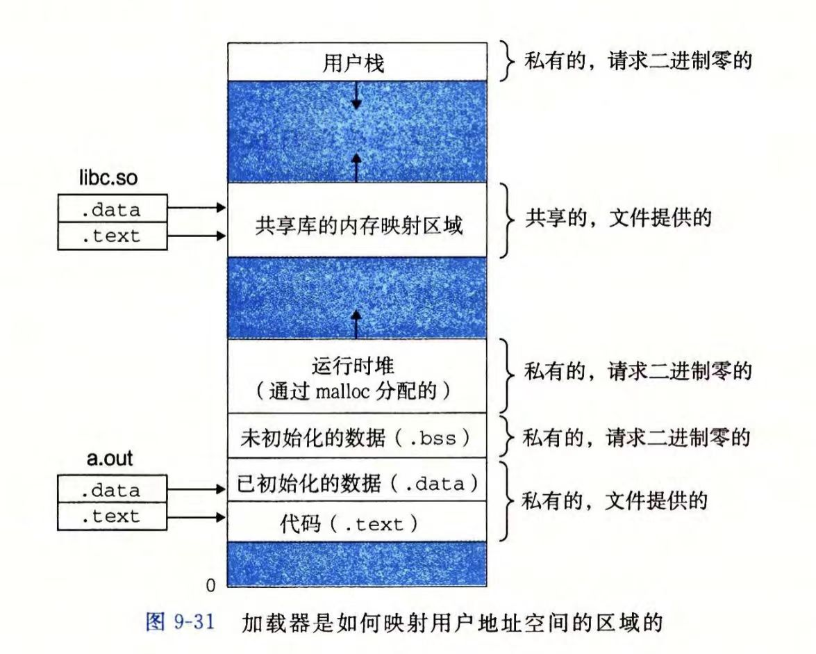

7.6 hello历程fork时的内存映射
子历程得到与父历程用户级虚拟地址空间相同的(但是独立的)一份副本,包括代码和数据段、堆、共享库以及用户栈。子历程还得到与父历程任何打开文件描述符相同的副本,这就意味着当父历程调用 fork 时,子历程可以读写父历程中打开的任何文件。该子历程除了PID是最大的不同以外,别的与父历程险些没有什么不同,shell会在这个新子历程的上下文中运行这个子历程。
当fork函数被当前历程hello调用时,内核为新历程hello创建各种数据结构,并分配给它一个唯一的PID。为了给这个新的hello创建虚拟内存,它创建了当前历程的mm_struct、区域结构和页表的原样副本。它将两个历程中的每个页面都标志为只读,并将两个历程中的每个区域结构都标志为私有的写时复制。
7.7 hello历程execve时的内存映射
execve函数调用驻留再内核区域的启动加载器代码,在当前历程中加载并运行包含在可实验目标文件hello中的程序,步调如下:
删除已存在的用户区域,删除当前历程中虚拟地址的用户部门中的已存在的区域结构。映射私有区域,为新程序的代码,数据,.bss段和栈区域创建新的区域结构,所有这些新的区域都是私有的、写时复制的。代码和数据区域被映射为hello文件中的.text和.data区,bss区域是请求二进制0的,映射至匿名文件,其大小包含在hello中,栈和堆地址也是请求二进制0的,初始长度为0.映射共享区域,hello程序和共享对象libc.so动态链接,然后再映射到用户虚拟地址空间中的共享区域内。末了设置程序计数器(PC),使之指向代码区域的入口点。

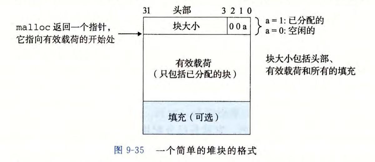

7.9动态存储分配管理
动态内存分配器维护着一个称为堆的历程的虚拟内存区域。分配器将堆视为一组不同大小的块的聚集来维护。每个块就是一个一连的虚拟内存片,要么是已分配的,要么是空闲的。已分配的块显式地保留为供应用程序利用。空闲块可用来分配。空闲块保持空闲,直到它显式地被应用所分配。一个已分配的块保持已分配状态,直到它被开释,这种开释可以由应用程序显式实验或内存分配器自身隐式实验。
分配器基天职为两种:显式分配器、隐式分配器。
- 显式分配器:要求应用显式地开释任何已分配的块。
- 隐式分配器:要求分配器检测一个已分配块何时不再利用,那么就开释这个块,主动开释未利用的已经分配的块的过程叫做垃圾收集。
下面介绍动态存储分配管理中较为重要的概念:

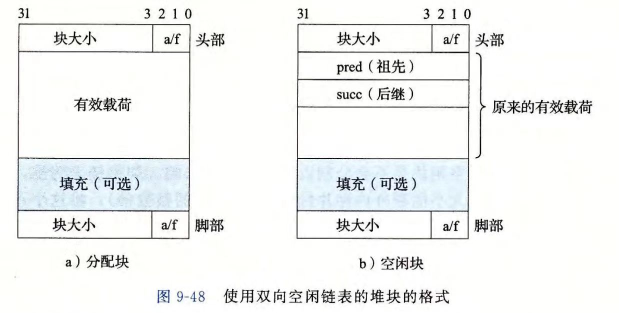

隐式链表:
堆中的空闲块通过头部中的大小字段隐含地连接,分配器通过遍历堆中所有的块,从而间接遍历整个空闲块的聚集。
显式链表:
在每个空闲块中,都包含一个前驱(pred)与后继(succ)指针,从而减少了搜刮与适配的时间。
带边界标志的归并:
采取利用边界标志的堆块的格式,在堆块的末端为其添加一个脚部,其为头部的副本。添加脚部之后,分配器就可以通过查抄前面一个块的脚部,判断前面一个块的起始位置和状态。从而实现快速归并,减小性能消耗。
分离存储:
维护多个空闲链表,其中,每个链表的块具有相同的大小。将所有可能的块大小分成一些等价类,从而举行分离存储。
