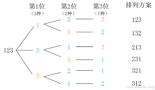

着实就是高中学的分列组合,对于一个长度为 n 的数组(假设元素互不重复),其分列方案数共有:n! = n×(n−1)×(n−2)…×2×1
根据数组分列的特点,思量深度优先搜索所有分列方案。即通过元素交换,先固定第 1 位元素( n 种情况)、再固定第 2 位元素( n−1 种情况)、... 、末了固定第 n 位元素( 1 种情况)。

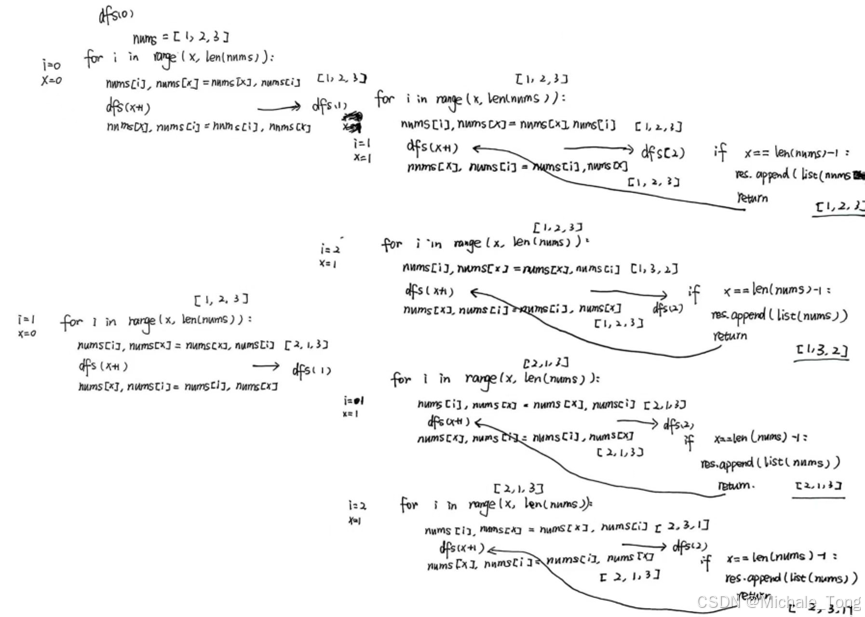

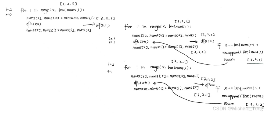

看不懂递归过程可以参考下图进行单步调试,记住原来nums里是什么,递归后是什么。

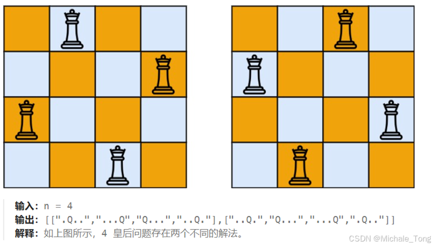

示例1:
示例 2:
输入:n = 1
输出:[["Q"]]

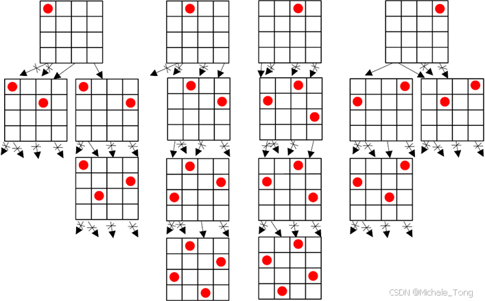

枚举列号的全分列
可以参考下面图明白
Note:
(1)递归终止条件:所有行都放置了皇后   if r == n:
(2)return 是返回到上一个放置皇后的位置,就是图中上一行的红圈位置
注意这里与全分列终止条件:
全分列中,x是nums的位置,只要到nums的末了一个位置就停止
x == len(nums) - 1时候,nums的位置已经交换完了
但是N皇后中,if r == n:是r刚到第三行,还没完全放完,当r = 4时,才放完第3行
举个栗子(N皇后中):
假设 n=4,行号为 0, 1, 2, 3。
情况1:if r == n
当 r=4 时,表示已经处置惩罚完所有行(0, 1, 2, 3),所有皇后都已放置完毕。
此时生成棋盘设置并存入 ans。
情况2:if r == n - 1
当 r=3 时,表示正在处置惩罚末了一行(第 3 行),但尚未放置皇后。
如果此时终止递归,会导致末了一行未被处置惩罚,无法生成完整的棋盘设置。
