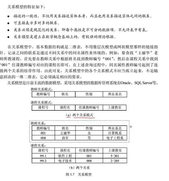

条理模子:
是一个
树结构
一对多
网状模子:
是
图结构
多对多
关系模子
是一种
二维表格结构
比方:Excel
每个二维表由行、列组成(称为关系)
关系模子是对关系的描述
关系模子是由多个关系模子组成的集合

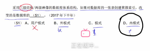

二、三级模式结构
背
包括:
概念模式
外模式
内模式
概念模式:
别名:模式
对应:根本表
外模式:
别名:用户模式、子模式
对应:视图
内模式:
别名:存储模式
对应:存储文件
三、二级映像
/表示为到
包括:
模式/内模式映像
外模式/模式映像
模式/内模式映像:
物理独立性
实现了模式到内模式映像之间的转换
外模式/模式:
逻辑独立性
实现了外模式到模式映像之间的转换

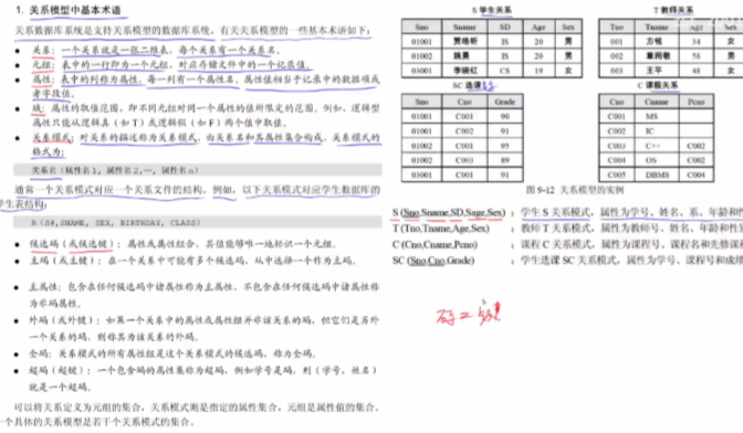

三、关系模子中的根本术语
注意:码=键

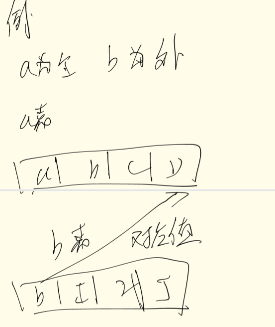

参照完整性:
比方:表a中有主键和外键,a中的外键对应b表中的主键,
如许的话,a表中的外键的值,只能是b表中的主键,或空,不能为其他

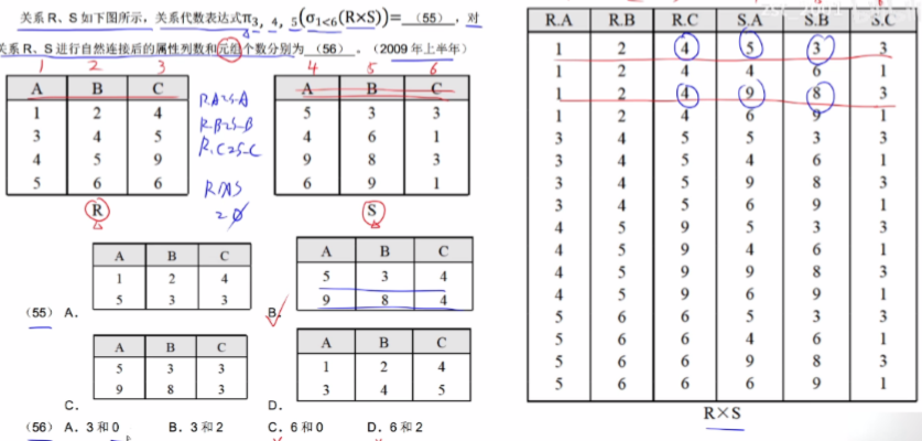

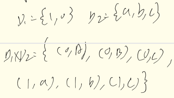

五、笛卡尔积
符号:✖
比方:

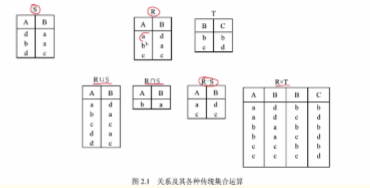

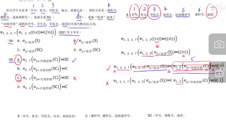

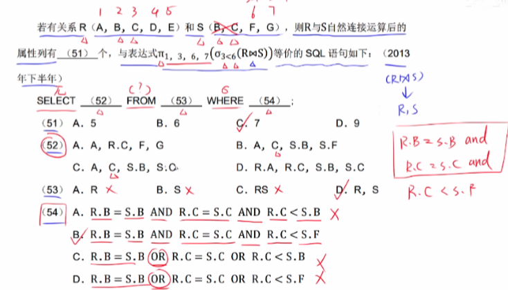

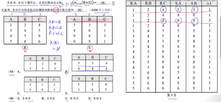

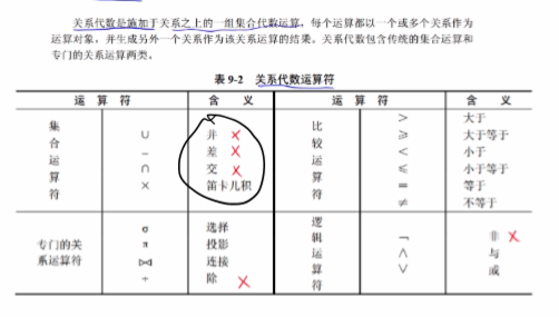

六、关系代数
符号大全
差解释:
1. 删除B中和A一样的,剩下的就是差
投影

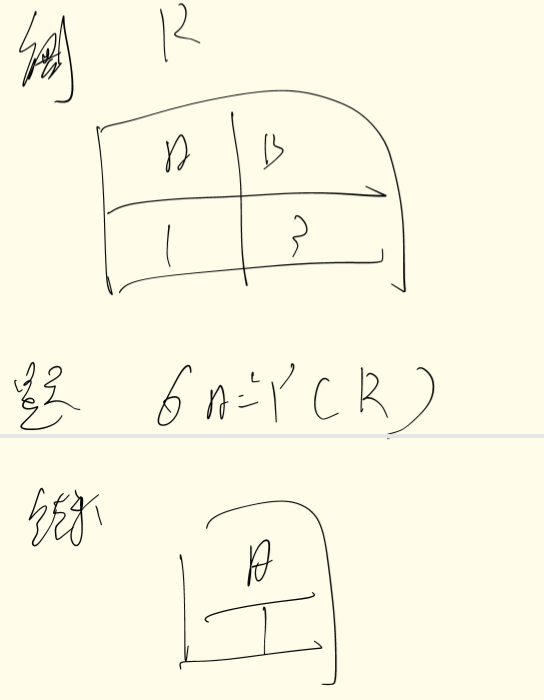

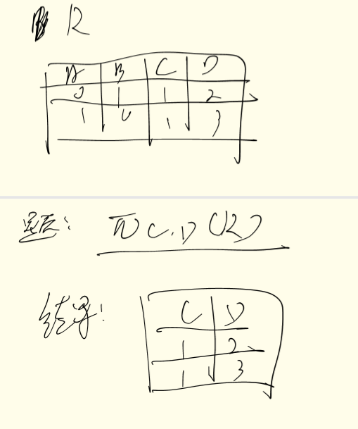

2. 符号:Π
3. 解释:在关系R中选出若干属性列A组成新的关系
选择
4. 符号:
5. 含义:从关系R中选择满足条件的元组
6. **注意:在关系代数中a=1和a=‘1’的含义是不一样的**
7. **a=1是比较a列和第一列的数据是否一致**
8. **a='1'是比较a列的元素是否等于字符‘1’**

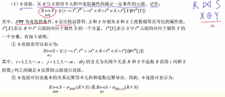

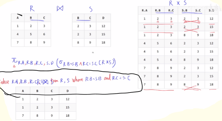

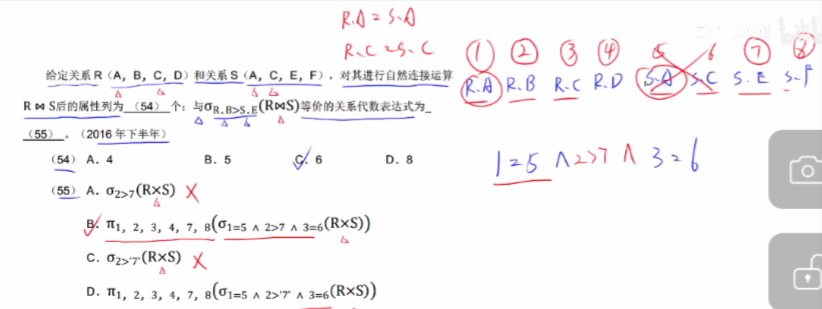

连接(join)
9. 符号:
10. 分类:
1.
2. 等值连接
3. 自然连接

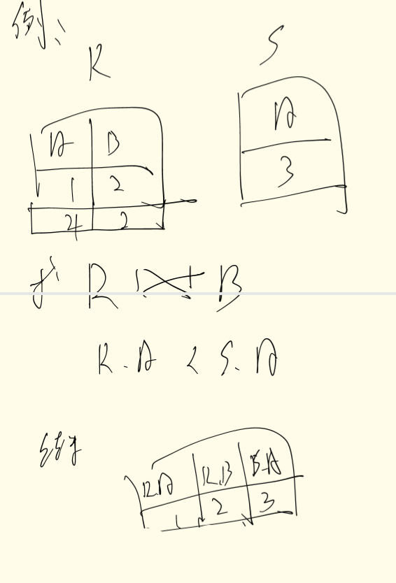

11. 注意:**笛卡尔积是无条件产生的**
12. **如果使用自然连接,但是列于列之间没有相同属性的话,会触发笛卡尔积现象。**
1. 例如:
θ连接
等值连接
等值连接和自然连接的区别:
等值连接 》》》只必要找到同名列的相同属性元素元组即可
自然连接》》》必要再删除重复的列
自然连接

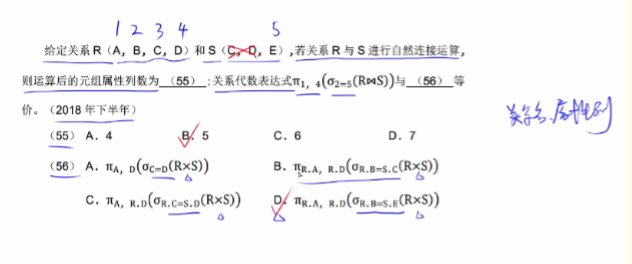

含义:是去除重复属性列的等值连接(
常考
记作:
注意:

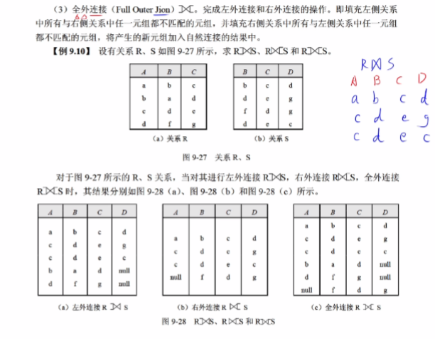

假如R和S有多个属性同名,那必要R和S的多个属性值都相同。

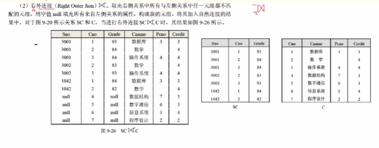

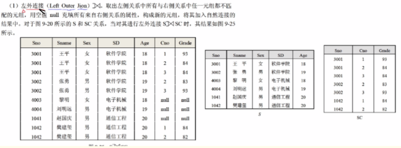

外连接
包罗:
左外连接
右外连接
全外连接

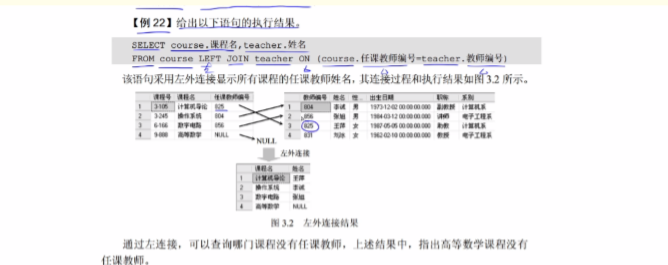

左外连接
符号:
含义:取出左侧关系与右侧不匹配的元组,用null填充左侧
右外连接
符号:
含义:取出右侧关系与左侧比匹配的元组,用null填充左侧
全外连接
符号:

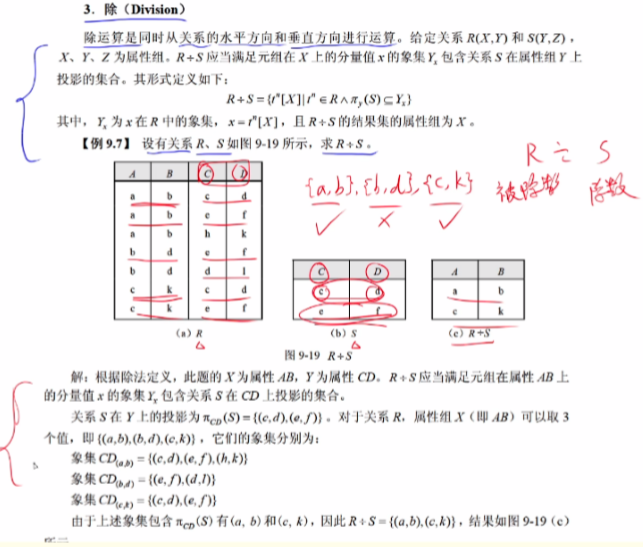

除(相识)
符号:➗
含义:R➗S,删除R中和S相同的元组
七、以上知识点例题
例题一
例题二
例题三
例题四
例题五
八、关系代数转SQL
投影
select * from 表名
选择
select * from 表明 where 属性 (符号) 属性
笛卡尔积征象
select a.name,b.name from a,b
自然连接
select * from a,b where a.name = b.name
例题1

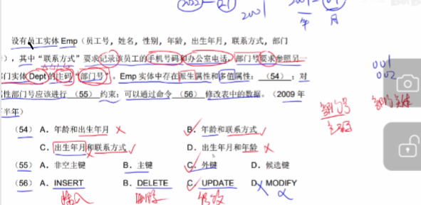

主键约束
外键约束
用户自定义约束
create table (
id int ,
age char(11),
imgId int,
primary key(id), # 主键
foreign key(imgId) references img # 外键
check(name <=120) # 用户自定义

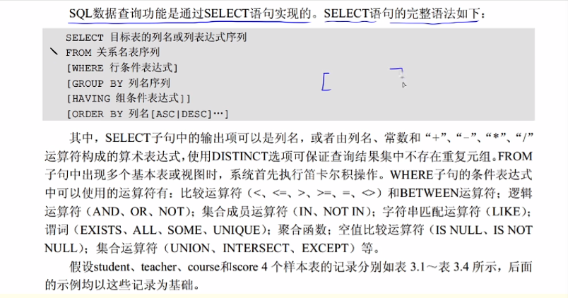

SQL的数据查询语言
完整语法
投影查询
select * from 表名
称
查询去重复的列
select distinct 列1 from 表名称

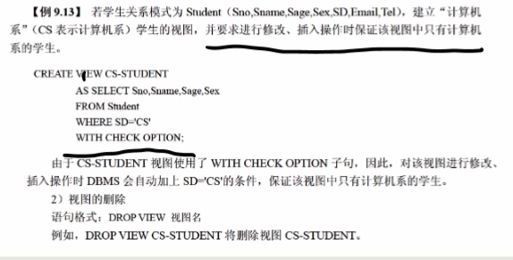

选择查询
#范围查询
select * from test where between 条件1 and 条件1
#like关键字 _表示一个字符,%表示一个或多个字符
select * from test where like '王_'
# 查询成绩为31,32,33的人

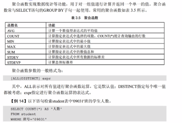

聚合函数
查询s表中年龄最大的人
select max(age) from s

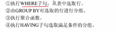

分组
# group by 列名称
# 解释:把列中值相同的分为一组
聚合和分组
因为聚合函数一般只有一个分组,但是假如要表现多列的话加上分组
实验顺序

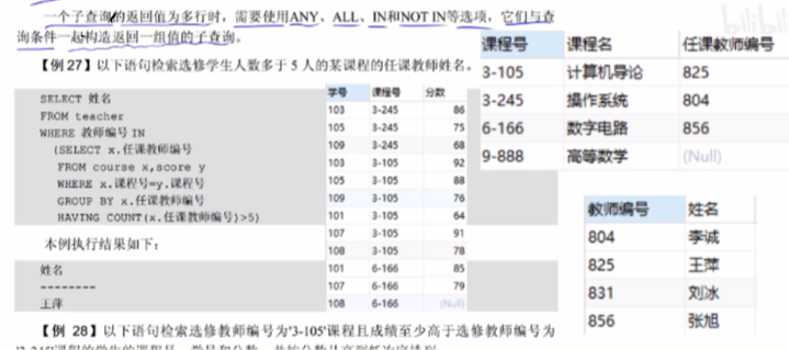

子查询
解释 :一个查询中的条件为一个查询
# 例如:在A表中学生编号为105和该同学同岁的人
select * from where age = (select age from A
where no ='105')
注意:
all(全部大于)
any(大于最小的)

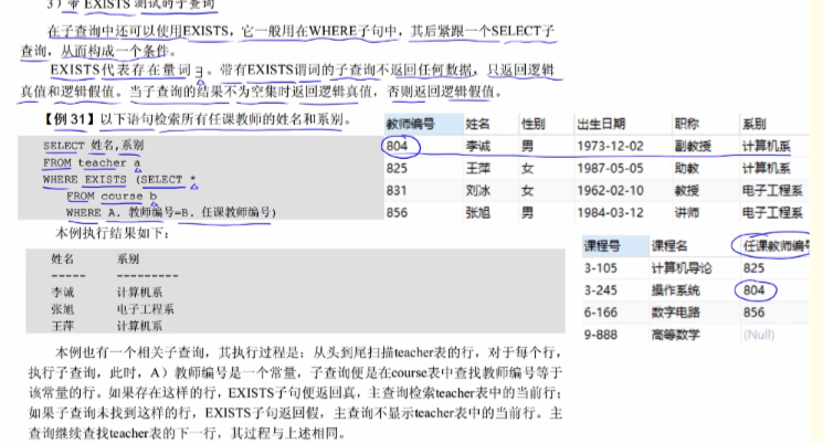

带EXISTS测试的子查询

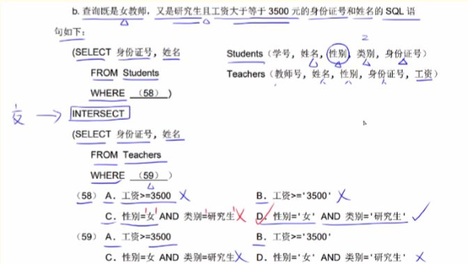

查询结果的并、交、差盘算
并(union)
比方A和B表的列1
select 列1 from A union select 列1 from B
2. 交(intersect)
1. 例如:查A表和B表列1值都相同的
select 列1 from A intersect select 列1 from B
3. 差(except)
1. 例如:把A表中属于B的删除
select 列1 from A except select 列1 from B
例题

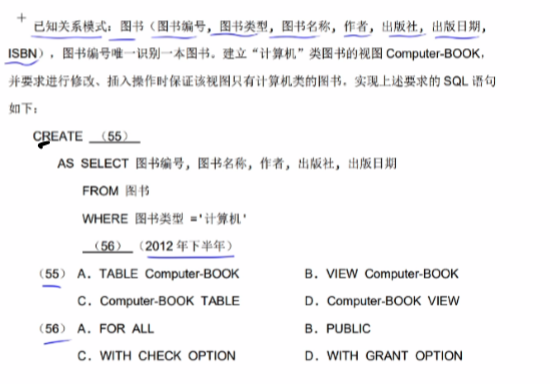

视图
视图是一张假造表
注意:在视图中,子查询不能利用 ordeer by和distinct(去重)
创建视图
create view 视图名 as select 查询子查询
删除
drop 视图表
例题

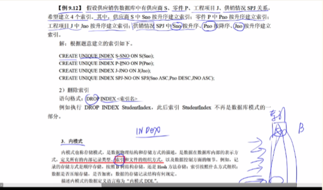

索引(index)
重点记:**内模式**是定义所有的记录范例、索引、和文件的组织方式。
例题
十、关系模式
一个关系模式应当为一个五元组(含关系名):R(U,D,dom,F)
含义解释
R:关系名
U:一组属性
F:U的一组函数依靠
D和dom(不做相识)
经常把关系模式看作:R(U,F)

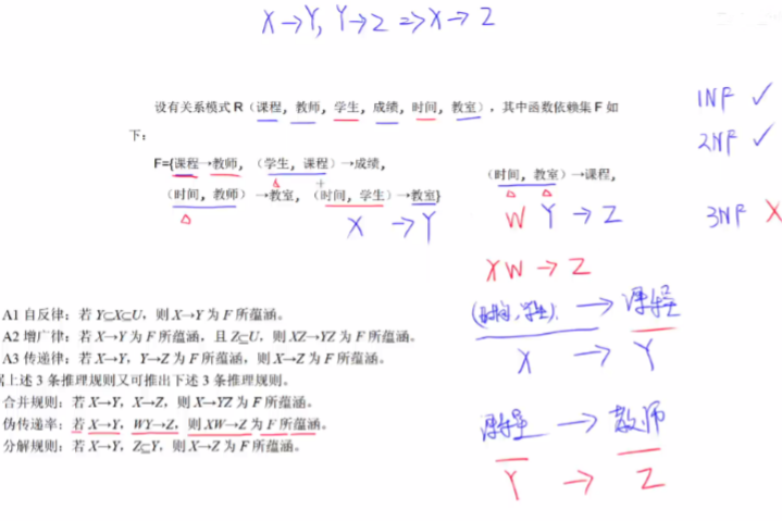

关系数据库的规范化
扩展知识:

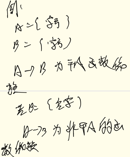

函数依靠
1. x函数决定y或y函数依赖于x
2. 记作:x—>y
平凡函数依靠和非平凡函数依靠
完全函数依靠
1. 例如:(学号,课程号)—>成绩
2. 解释:需要学号和课程号两个主属性才能推出成绩
部分函数依靠
1. 例如:(学号,课程号)—>成绩 ,学号->姓名
2. 解释:在候选码中,其中一个真子集就推出了姓名
通报依靠
比方:x->y,y-z 以是可以得到:x->z
伪通报依靠(x,y)->z, zx->b,b->c 可以得出:(x,y)->c

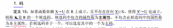

码和推理规则
码:k为R(u,f)中属性的组合
候选码:k的恣意子集不可能推出u
全码:主属性(候选码的一个属性)+非主属性
关系R中的所有属性组合在一起
推理规则:
通报率:a->y,y->z 则a->y
合并原则:a->b,a->x,则 a->bx
分解规则:a->b,c包罗b 则a->c

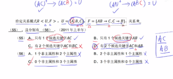

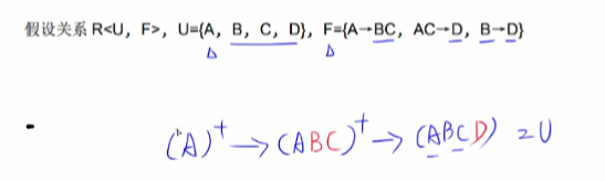

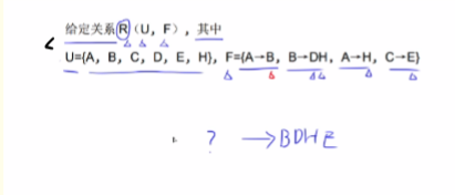

属性闭包盘算
目标:找出可以完全推到出U的元素
本领:整个右侧,并找到右侧 没有出现的元素
可以找到两个候选码(a1a3)和(a1a2)
注意:当有多个候选码的时候,可以恣意选一个作为主键

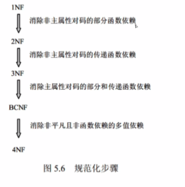

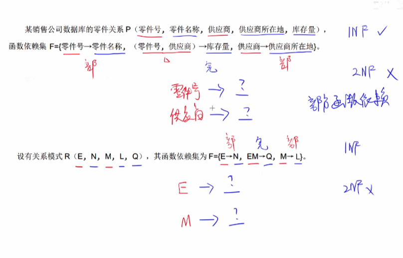

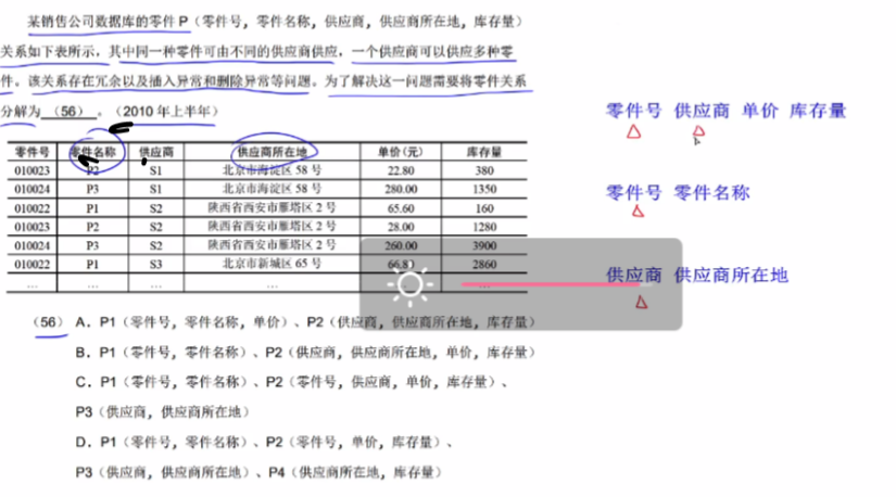

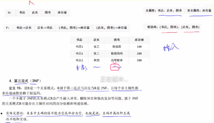

十一、关系模式的范式
扩展
第一范式(1NF)
要求:第一范式不可再分
题目:不能清除数据冗余和更新(包括删除、修改、插入)非常题目

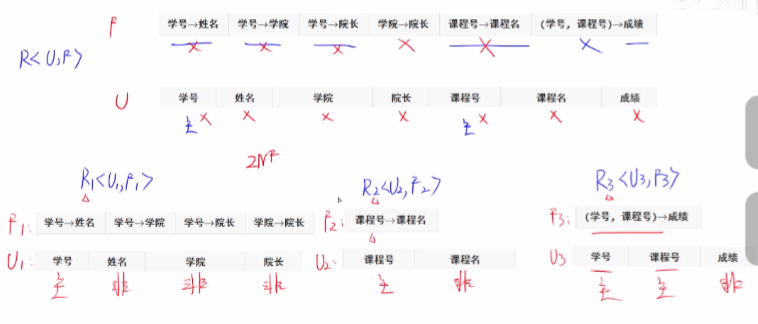

第二范式(1NF)
要求:满足第一范式,且每个非属性都完全函数依靠候选码
存在题目:可能存在通报函数依靠
分解过程:

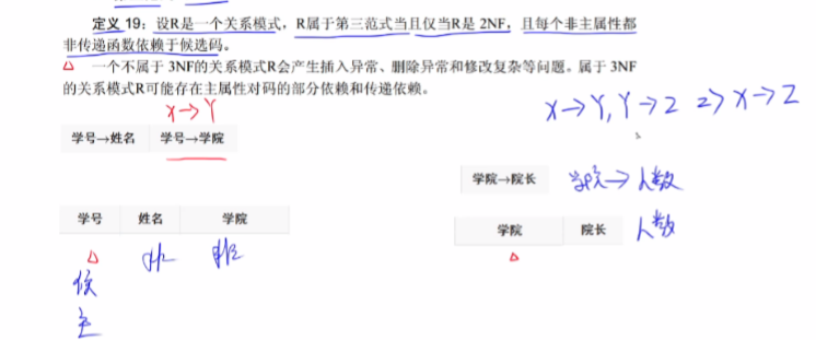

第三范式(1NF)
办理第二范式存在的非主属性函数依靠我题目
存在题目:可能存在主属性对码的部分依靠和通报依靠
BC范式(BCNF)
消除主属性对候选码的部分函数依靠和通报依靠
第四范式(1NF)(相识)
判断部分函数依靠本领:
先找到候选码
判断通报依靠函数本领
例题

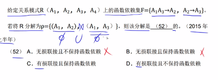

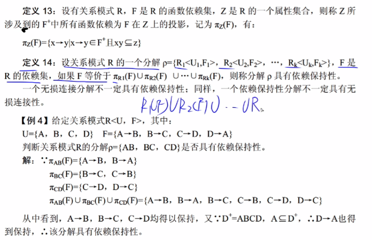

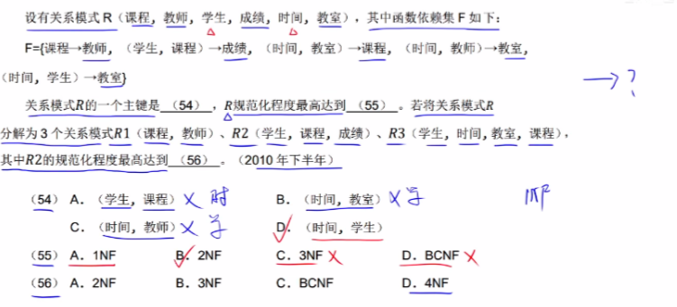

十二、无损连接
含义:对关系模式分解时,原关系模式下一任合法的关系实例可通过自然连接规复
比方:
保持函数依靠的分解
例题
答案:D

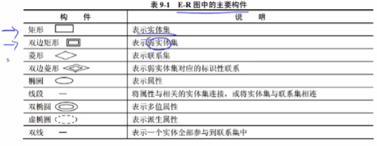

十三、E-R图
别名:概念模子
实体
形状:矩形
接洽
形状:菱形
分类:
一对一:1:1
一对多: 1:n
多对多 : n:m
属性
形状:椭圆
分类:
原子属性和复合属性(可再分)
单值属性和多值属性
多值案例:一个职员多个亲戚
null属性
派生属性
可以从其他属性得来
比方:A可以通过盘算得到B
例题

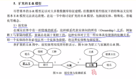

弱实体

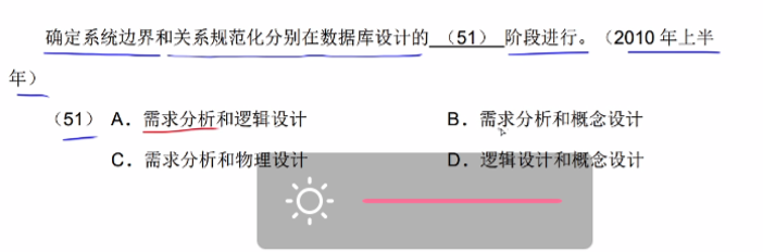

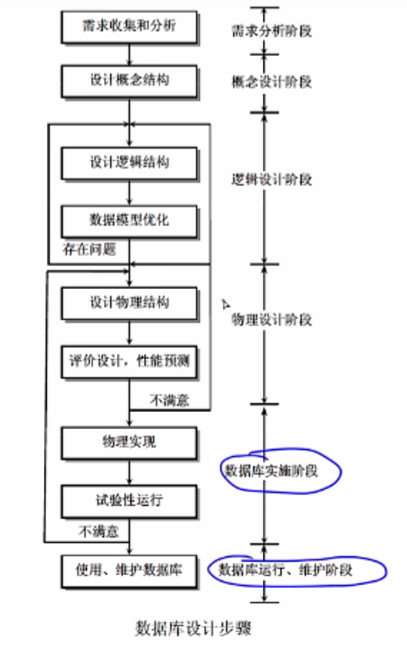

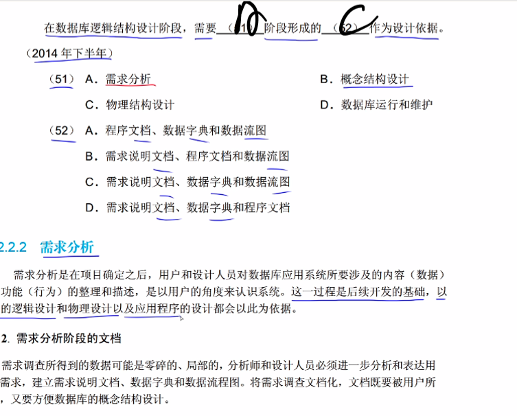

十四、数据库分析与设计(紧张)
数据库设计的战略:
自顶向下、自底向上
设计步调:
需求分析
紧张网络用户的需求,确定
系统界限
产生的结果物:
数据流程、数据字典、数据字典、系统需求说明书
概念结构设计
通过需求分析结果物,生成对应的E-R图

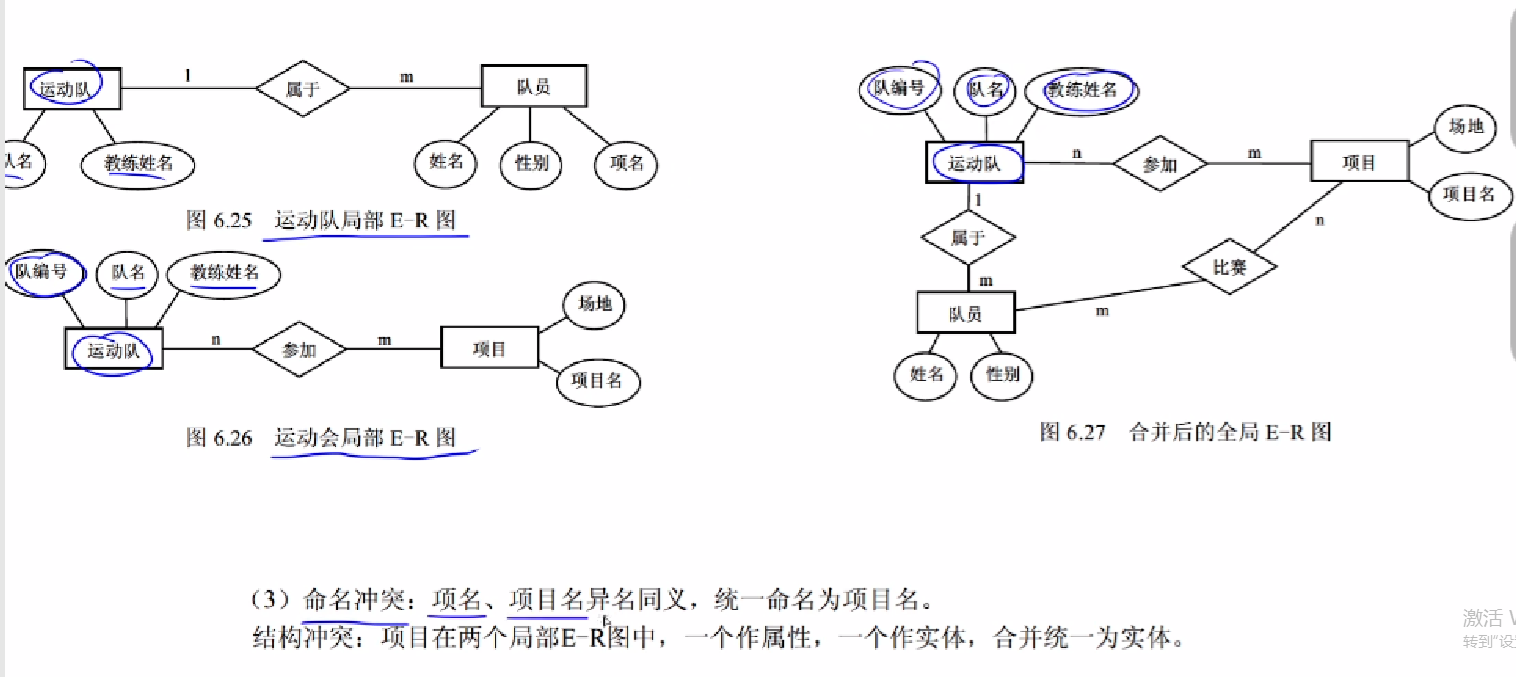

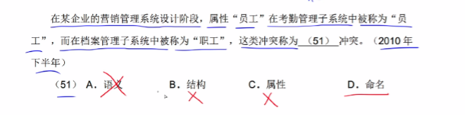

E-R图之间的冲突
定名冲突:
相同含义的属性在不同的E-R图中名称不同(异名同义)
比方:学生编号和学号
结构冲突
同一实体在不同的E-R图中有 不同的属性
例题:

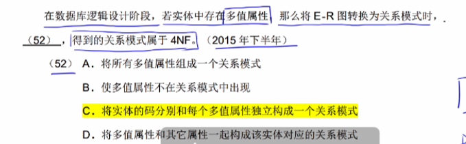

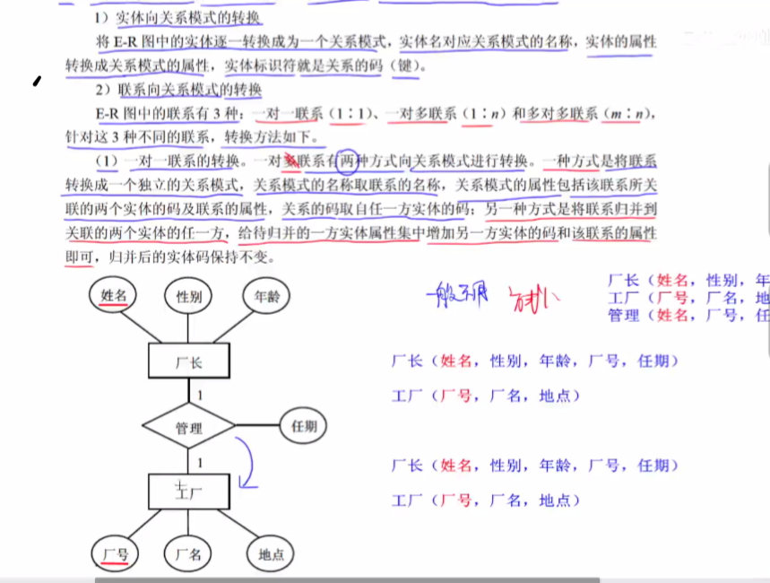

逻辑结构设计
E-R图到关系模式的转换
一对一关系转换

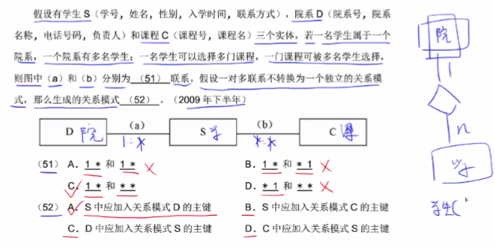

方法一:创建一新的关系模式,存放两张表的主键
方法二(常用):恣意选一张表把另一张表的主键到场,作为该表的外键
一对多关系转换:
方法二(常用):选
关系为多
的表把另一张表的主键到场,作为该表的外键

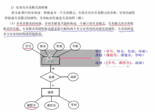

多对多关系转换:
创建一新的关系模式,存放两张表的主键
例题

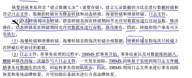

物理结构设计
数据库实行阶段
数据库运行、维护阶段
例题

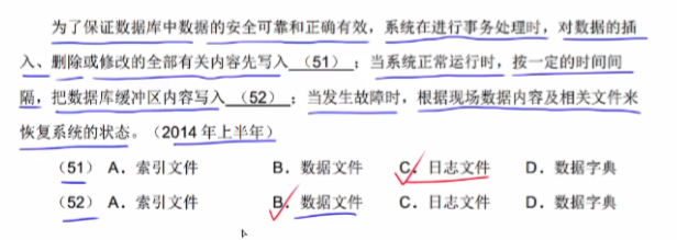

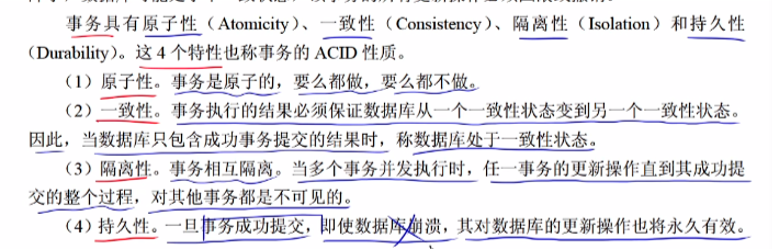

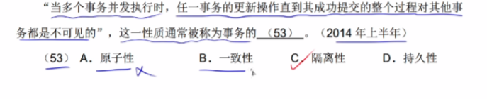

十五、事件管理
背4个特性:
原子性、划一性、隔离性、持久性
例题:

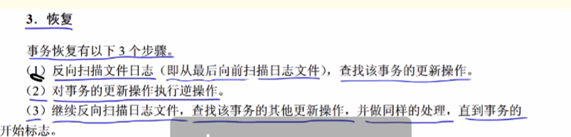

十六、数据库的备份和规复
备份方法
规复
例题

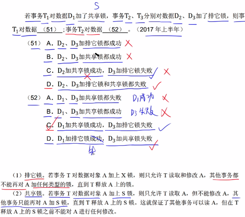

十七、并发控制技能
分类:
排它锁,简称:X锁或写锁
共享锁,简称:S锁或读锁
排它锁:事件假如到场它,其他事件都不能再给给事件加锁
共享锁:只能读事件,不能修改事件,其他只能再给它加共享锁
例题:

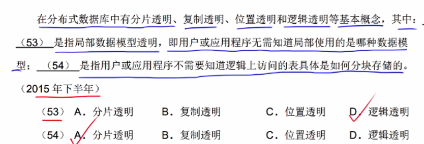

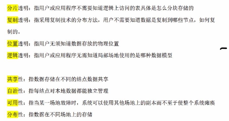

十八、分布式数据库
背
十九:杂题
