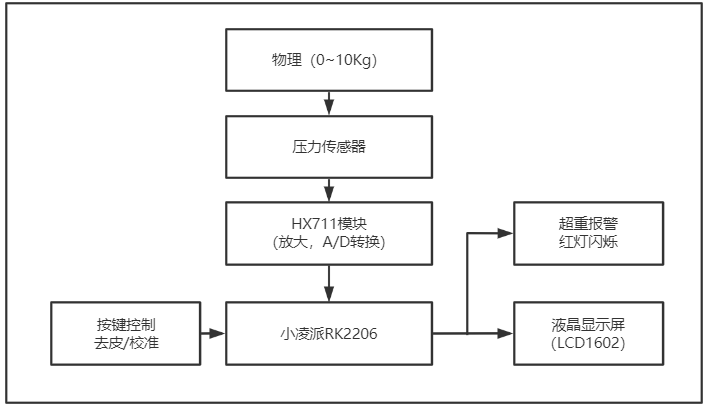

图2.1便携式智能语音电子秤框图
2.2计划原理
本次计划的电子秤主要由6部分构成,分别是:压力传感器、A/D转换器、单片机主控芯片、液晶显示器、按键控制、超重报警及指示灯。工作原理:(1)由压力传感器采集数据,将压力转换为微弱的模拟电压信号;(2)HX711模块对模拟电压信号放大后进行A/D转换,输出数字信号给单片机;(3)单片机通过计算在显示器上显示物体重量;(4)如果物体超重报警器报警,且赤色LED指示灯闪耀。

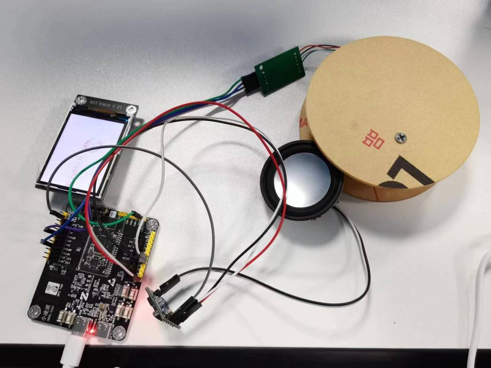

2.4项目展示
图2.4便携式智能语音电子秤实物

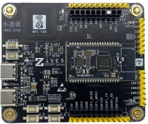

我们使用的国产主控芯片RK2206是瑞芯微推出的一种低功耗、高集成的MCU无线局域网处置惩罚器,它可以应用在差别的应用范畴,如物联网、可穿着装备、家庭主动化、云毗连等。RK2206支持802.11b/g/n无线和全介质接入控制WLAN整体办理方案,同时有丰富的外围装备,如USB2.0  OTG、I2C、UART、PWM、SPI、CapSense、I2S、PDM、i8080显示接口、相机串行接口等,使产品开发更加简朴多样。
图3.1RK2206主控芯片

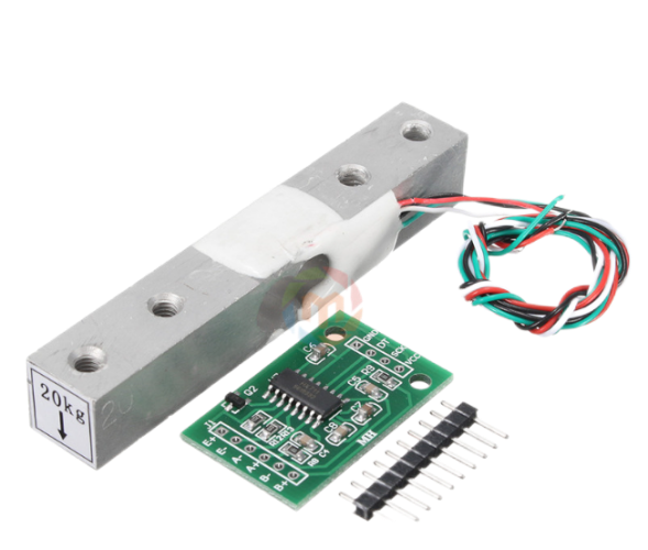

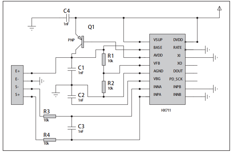

HX711是一款专为电子秤而计划的24位高精度模数(A/D)转换器芯片,具有集成度高、响应速度快和抗干扰性强等优点。HX711芯片集成了稳压电源,可以向内部的A/D转换器和外部的压力传感器供电。压力传感器产生的电压信号非常微弱,而HX711芯片内集成有低噪声可编程、增益可调的放大器,首先完成电压信号的放大,再进行A/D转换。毗连方式:压力传感器输出电压信号分别毗连HX711芯片的引脚INNA与引脚INPA。电压信号经放大、数字化后通过引脚DOUT和PD_SCK传输给单片机,分别接小凌派RK2206的P2.0和P2.1引脚。稳压电路为压力传感器提供稳固的输入电压。
图3.3模数转换模块HX711

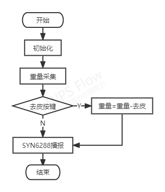

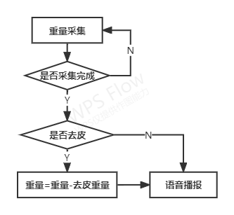

4.1程序计划流程
首先,对单片机、液晶显示屏、A/D转换芯片初始化;然后,单片机读取A/D转换芯片的数据,通过计算将数字电压信号转换为重量值,并传输给显示器显示重量,再判断是否超重;再次,如果超重,则发出指令给报警模块,使得蜂鸣器发出警报,赤色LED灯不断闪耀,提示超重。如果未超重,绿色LED灯常亮表示正常。最后,不断读取A/D转换芯片,重复以上操纵。
图4.1.0主要程序计划流程图
图4.1.1主流程图

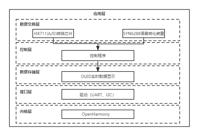

4.2软件总体框架
在应用层中分成:数据交换层、数据控制层和数据存储层。数据的交换层实现对编码器信号的接收、参数设定板参数的设定以及内、外呼信号的控制。数据控制层实现对物理地址寻址、数据的成帧、流量控制、数据的检错、重发等。通过数据存储空间,用户可以将数据保存到装备上。当计算机关机时,数据仍得以保存。用户可以指示计算机从存储装备中提取数据,而无需手动将数据输入计算机。计算机可根据需要从各种泉源读取输入数据,然后再创建输出,并将其保存到雷同的源位置或其他存储位置。用户还可以与他人共享数据存储。简朴来说,现代计算机(或称为终端)直接或通过网络毗连到存储装备。 用户指示计算机从这些存储装备访问数据并将数据存储到其中。 但根本而言,数据存储有两个根本要素: 数据所采取的形式,以及记录和存储数据的装备。内核,是一个操纵体系的核心。是基于硬件的第一层软件扩充,提供操纵体系的最根本的功能,是操纵体系工作的根本,它负责管理体系的进程、内存、装备、驱动、程序、文件和网络体系,决定着体系的性能和稳固性。现代操纵体系计划中,为减少体系本身的开销,往往将一些与硬件紧密相关的(如中断处置惩罚程序、装备驱动程序等)、根本的、公共的、运行频率较高的模块(如时钟管理、进程调度等)以及关键性数据结构独立开来,使之常驻内存,并对他们进行保护。
图4.1.2软件总体框架
