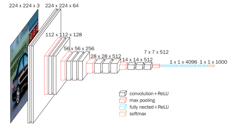

        以经典的 VGG16 网络为例,其原始筹划目的是用于图像分类任务,即判断整张图像属于哪一个类别。它的布局可以分为两个部分:
如下图和表为原始VGG16布局扼要分布:
阶段网络层(次序)输出尺寸(输入224×224为例)Block 1Conv1_1 → Conv1_2 → MaxPool112×112Block 2Conv2_1 → Conv2_2 → MaxPool56×56Block 3Conv3_1 → Conv3_2 → Conv3_3 → MaxPool28×28Block 4Conv4_1 → Conv4_2 → Conv4_3 → MaxPool14×14Block 5Conv5_1 → Conv5_2 → Conv5_3 → MaxPool7×7Classifierfc6(4096) → fc7(4096) → fc8(1000)1×1   注:fc8 的输出通常对应于 ImageNet 的1000个类别。
        正是由于全连接层(Fully Connected Layer)本质上是将特性图展平(flatten)后进行矩阵乘法运算,它要求输入的特性图具有固定的空间尺寸,才能匹配预界说的权重维度。比方在 VGG16 中,输入图像必须是 224×224,经过一系列卷积和池化操纵后得到的特性图大小为 7×7×512,会被展平为一个 25088 维的向量,再送入 fc6 处理,其对应的权重矩阵维度为 4096×25088,是事先写死的。因此,一旦输入图像尺寸发生变革,展平后的特性向量维度也会改变,导致无法与权重匹配,网络将因维度不一致而报错。而更关键的是,全连接层会完全打乱输入特性图的空间布局信息,也就是说,在进入 fc6 后,网络已无法感知哪些特性来自图像的哪个位置。这种布局固然适合图像级别的分类任务,但对于必要保留像素空间位置信息的语义分割任务而言是致命缺陷,由于我们必要对每一个像素做出正确的类别判断。
        因此为了实现网络对任意尺寸图像的处理能力,并保留空间布局以便输出每个像素的分类效果,FCN 对传统分类网络进行了布局性改造 —— 即所谓的 “卷积化(Convolutionalize)”,将原有的三个全连接层 fc6、fc7 和 fc8 替换为尺寸等效的卷积层:
原始布局卷积化后的替换层阐明fc6conv6(kernel=7×7)等效于对7×7感受野做全连接,输出4096通道fc7conv7(kernel=1×1)提取语义特性fc8conv8(kernel=1×1)输出每个空间位置上的类别分布(如21类)
        这样,网络的输出就变成了一张尺寸更小但仍保留空间布局的 score map(类别预测图),而非一个单一的分类向量。比方当我们输入图像尺寸为 512×512时经VGG16卷积+池化后输出为 16×16(下采样32倍),这时候每个位置输出一个长度为21的向量,表现该感受野地区对应的像素属于各类别的概率。这一布局上的转化,使得网络不仅可以处理任意尺寸图像,还能对图像中的每个位置进行分类预测,成为语义分割任务的底子。

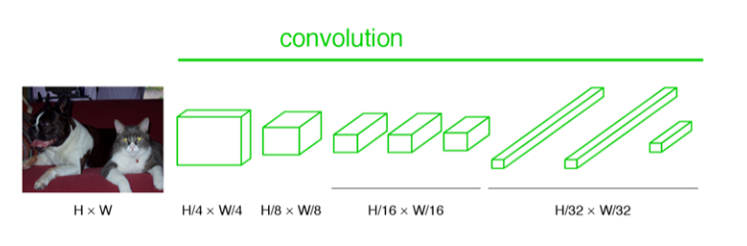

2.2 特性图下采样与空间分辨率问题
        在卷积神经网络(CNN)中,每一次卷积和池化操纵都会对输入特性图进行空间下采样,即分辨率逐步减小。这种筹划初志是为了提取更加抽象的高级语义特性,同时减少盘算量和内存占用。然而,对于语义分割这种必要像素级预测的任务来说,下采样过多会带来严峻的空间信息丢失,尤其是在物体边缘地区,导致预测效果模糊不清。我们还是以FCN用到的VGG16来举例,以VGG16为例,假如输入图像的尺寸为512×512,经过VGG16网络的卷积和池化操纵后,特性图的尺寸会逐步减小。在VGG16中,由于使用了5个池化层,每个池化层的步长为2,因此每经过一个池化层,特性图的尺寸就会缩小一半。终极,在经过最后一个池化层后,输入尺寸为512×512的图像,经过卷积和池化后的特性图尺寸将变为16×16。也就是说,特性图的空间尺寸会被下采样32倍(512/16=32)。
层级特性图尺寸(H×W)下采样倍数输入224×2241×Conv1 → Pool1112×1122×Conv2 → Pool256×564×Conv3 → Pool328×288×Conv4 → Pool414×1416×Conv5 → Pool57×732×         也就是说,输入一张 512×512 的图像,经过 VGG16 后输出的特性图仅为 16×16,终极我们得到的语义特性图(即 conv5 输出)只有输入图尺寸的 1/32 大小。意味着每个位置预测的效果实际上对应输入图上的一个 32×32 的地区(感受野即网络在该位置所看到的输入图像地区),这对于物体边缘或细小布局来说是非常粗糙的。由于语义分割的目的是:为图像中的每一个像素分配一个语义标签。下采样过分的网络会导致输出的特性图空间尺寸过小,使得每个像素的预测实际上代表了输入图像上的一个较大地区。假如网络最后输出的特性图过小,我们只能得到非常稀疏的分类效果,哪怕后续再通过插值或上采样规复图像尺寸,也会由于高频细节已经丢失而无法正确还原边界。

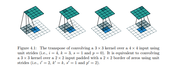

        为了补充下采样带来的空间精度损失,FCN提出了**反卷积(Deconvolution)转置卷积(Transposed Convolution)的机制。在网络的尾部,通过反卷积操纵对特性图进行逐步的上采样,将低分辨率的特性图规复到与原图相同的尺寸。反卷积操纵可以或许在一定程度上将特性图规复到原图的尺寸,但仅靠反卷积并不能完全规复丢失的高频细节信息,尤其是在物体的边缘地区。为了解决这一问题,FCN进一步引入了跳跃连接(Skip Connections)**的机制。跳跃连接通过将浅层特性(具有较高空间分辨率)与深层特性(包含较强语义信息)进行融合,有效地补充了信息的丢失。通过这种方式,FCN可以或许在保持高层语义信息的同时,利用低层的细节特性来加强分割效果的精度,尤其是对于图像中的边缘和细小地区。这也就形成了后续我们要讲到的FCN-32s和FCN-16s以及FCN-8s
2.3 上采样(Upsampling):使用反卷积规复原图尺寸
        在FCN网络中,上采样(Upsampling)是一个关键步调,它负责将经过多次下采样的低分辨率特性图规复到与输入图像相同的尺寸,从而实现像素级的语义预测。FCN采用**反卷积(Deconvolution)**技能来实现这一过程,常见的上采样方法主要有三种:
方法原理优点缺点近来邻插值直接复制相邻像素值盘算简单,无参数产生块状效应,质量差双线性插值通过线性加权平均进行平滑插值效果较平滑无法学习优化,细节规复有限反卷积/转置卷积通过可学习的卷积核进行上采样可练习优化,规复效果最佳盘算量较大         FCN选择使用反卷积(Deconvolution),也称为转置卷积(Transposed Convolution),这种可学习的上采样方式相比传统插值方法具有明显优势。差别于数学上严酷的逆卷积运算,反卷积实际上是通过在输入特性图元素间插入零值(通常插入stride-1个零)并进行尺度卷积操纵来实现上采样。详细实现包含三个步调:首先在空间维度进行零添补,然后在边缘补零(补零数目为kernel_size-padding-1),最后使用转置后的卷积核执行常规卷积盘算。这种筹划不仅保留了卷积的参数共享特性,还能通过端到端练习主动学习最优的上采样方式,从而更有效地规复特性图的空间细节。比方,当stride=2时,一个2×2的输入特性图经过零值插入后会扩展为3×3的矩阵,再通过卷积运算输出4×4的特性图,实现2倍上采样。这种可微分的上采样机制使FCN可以或许逐步重建高分辨率特性图,同时保持盘算服从。反卷积的详细教学可以参考:反卷积(Transposed Convolution)详细推导 - 知乎

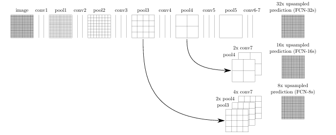

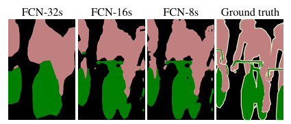

2.4 跳跃连接(Skip Connections):细节与语义的结合
        FCN的创新性不仅体现在全卷积布局和上采样机制上,其**跳跃连接(Skip Connections)**的筹划更是将语义分割的精度提升到了新的高度。这种架构灵感来源于人类视觉体系的多尺度信息整合能力——我们识别物体时既必要全局的语义理解,也必要局部的细节特性。在深度神经网络中,浅层特性往往包含丰富的空间细节(如边缘、纹理等),但由于感受野有限,语义理解能力较弱;而深层特性具有强大的语义表征能力,却因多次下采样丢失了空间细节。FCN通过跳跃连接创造性地解决了这一抵牾,实现了多尺度特性的有机融合。
        详细实现上,FCN采用了一种金字塔式的特性融合策略。以FCN-8s为例,网络首先将最深层的conv7特性进行2倍上采样,然后与来自pool4的同分辨率特性相加融合;接着对融合后的特性再次进行2倍上采样,与pool3的特性进行二次融合;最后通过8倍上采样得到终极预测效果。这种渐进式的融合方式犹如搭建金字塔,每一层都注入相应尺度的特性信息,使得网络在保持高层语义正确性的同时,可以或许正确规复物体的边界细节。而在特性融合前必要对浅层特性进行1×1卷积处理,这既是为了调整通道维度,更是为了让差别层次的特性在语义空间中对齐,避免简单的特性堆叠导致优化困难。
        从数学角度看,跳跃连接实际上构建了一个残差学习框架。假设终极预测效果为F(x),深层特性提供的底子预测为G(x),浅层特性提供的细节修正为H(x),则有F(x)=G(x)+H(x)。这种布局使网络更易于学习细节修正量,而不是直接学习复杂的映射关系,大大提升了练习服从和模型性能。实行数据显示,引入跳跃连接的FCN-8s在PASCAL VOC数据集上的mIoU达到62.7%,比没有跳跃连接的FCN-32s提高了近8个百分点,特别是在细小物体和复杂边界的分割上表现尤为突出。

3.2.1 完成双线性插值辅助函数
        在构建FCN网络时,我们必要用到反卷积(ConvTranspose2d)层来进行上采样,而这种上采样常常使用双线性插值初始化,以确保上采样时图像的平滑性。我们将在网络的_initialize_weights方法中使用我们自界说的双线性插值方法来初始化这些反卷积层的权重,。

        FCN16s与FCN8s相比于FCN32s主要的变动便是引入了更多层级的特性图进行融合,从而提升分割效果的细节还原能力。FCN32s的上采样仅使用了VGG16最后一个卷积块(conv5)后的输出,而FCN16s在此底子上引入了pool4的特性图,而FCN8s则进一步引入了pool3的特性图,这种特性融合策略可以有效提升空间细节的规复效果。从网络的实现上来看FCN16s在执行最后一次上采样之前,会先对conv5的输出进行上采样(2倍),然后与pool4对应的特性图进行逐像素相加,接着再执行进一步上采样至原始尺寸。而FCN8s则在FCN16s的底子上再上采样2倍后与pool3的特性图进行融合,最后再上采样8倍回到原图大小。我在这里只展示相比于FCN32s有变革的地方:

  53.         self.relu6 = nn.ReLU(inplace=True)
  54.         self.drop6 = nn.Dropout2d()
  55.         self.fc7 = nn.Conv2d(4096, 4096, kernel_size=1)
  56.         self.relu7 = nn.ReLU(inplace=True)
  57.         self.drop7 = nn.Dropout2d()
  58.         self.score_fr = nn.Conv2d(4096, num_classes, kernel_size=1)# 分类层
  59.         # pool3和pool4的1x1卷积,用于特征融合
  60.         self.score_pool4 = nn.Conv2d(512, num_classes, kernel_size=1)
  61.         self.score_pool3 = nn.Conv2d(256, num_classes, kernel_size=1)
  62.         # 2倍上采样conv7特征
  63.         self.upsample2_1 = nn.ConvTranspose2d(num_classes, num_classes, kernel_size=4, stride=2, padding=1, bias=False)
  64.         # 2倍上采样融合后的特征
  65.         self.upsample2_2 = nn.ConvTranspose2d(num_classes, num_classes, kernel_size=4, stride=2, padding=1, bias=False)
  66.         # 8倍上采样回原始图像大小
  67.         self.upsample8 = nn.ConvTranspose2d(num_classes, num_classes, kernel_size=16, stride=8, padding=4, bias=False)
  68.         # 初始化参数
  69.         self._initialize_weights()
  70.     def forward(self, x):
  71.         input_size = x.size()[2:]# 记录输入尺寸用于上采样
  72.         # 编码器 (VGG16)
  73.         x = self.features1(x)
  74.         x = self.features2(x)
  75.         pool3 = self.features3(x)# 保存pool3的输出用于后续融合
  76.         pool4 = self.features4(pool3)# 保存pool4的输出用于后续融合
  77.         x = self.features5(pool4)
  78.         # 全连接层 (以卷积形式实现)
  79.         x = self.relu6(self.fc6(x))
  80.         x = self.drop6(x)
  81.         x = self.relu7(self.fc7(x))
  82.         x = self.drop7(x)
  83.         x = self.score_fr(x)# 分类
  84.         x = self.upsample2_1(x)# 2倍上采样
  85.         # 获取pool4的分数并裁剪
  86.         score_pool4 = self.score_pool4(pool4)
  87.         score_pool4 = score_pool4[:, :, :x.size()[2], :x.size()[3]]
  88.         x = x + score_pool4 # 第一次融合特征 (pool5上采样 + pool4)
  89.         x = self.upsample2_2(x)# 再次2倍上采样
  90.         # 获取pool3的分数并裁剪
  91.         score_pool3 = self.score_pool3(pool3)
  92.         score_pool3 = score_pool3[:, :, :x.size()[2], :x.size()[3]]
  93.         x = x + score_pool3# 第二次融合特征 (第一次融合的上采样 + pool3)
  94.         x = self.upsample8(x)# 8倍上采样回原始尺寸
  95.         x = x[:, :, :input_size[0], :input_size[1]]# 裁剪到原始图像尺寸
  96.         return x
3.3 完成练习脚本train.py

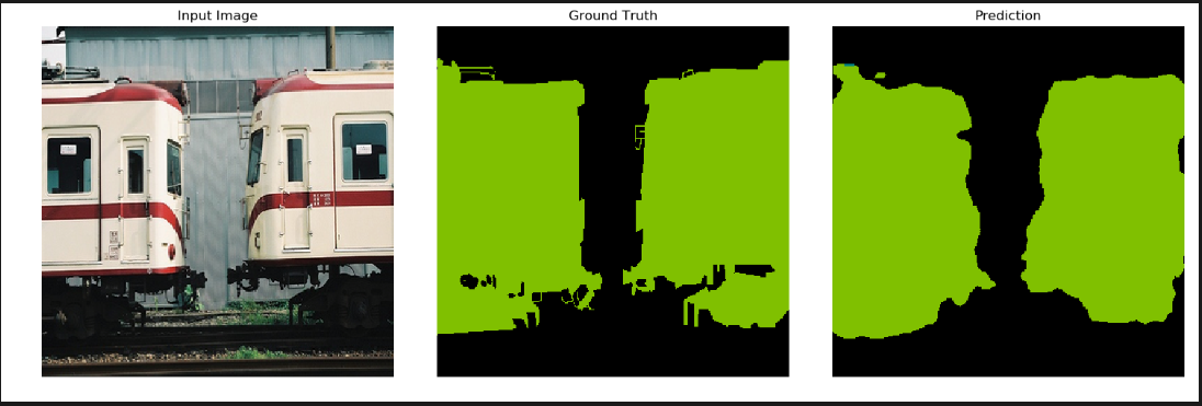

3.3.3 分割效果可视化函数
        为了直观地观察分割效果,我们界说一个函数用于保存预测效果的可视化图像。这个函数将从验证集中取出一定命量的样本,通过模型进行预测,然后将原始图像、真实标签和预测效果并排显示并保存为图像文件,这样我们就可以直观地观察模型的分割效果

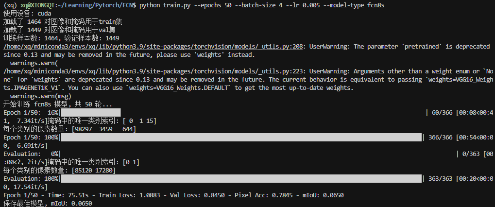

3.3.4 主练习函数
        最后,我们编写主函数,实现完备的练习流程。主函数是整个练习脚本的核心,它将各个组件有机地整合在一起,形成完备的练习流程。首先,它通过parse_args()解析命令行输入的各项参数,如数据集路径、模型范例、批量大小等,使练习过程更加机动可控。之后,它会调用get_data_loaders()函数加载并预处理VOC数据集,同时创建数据加载器以便批量获取练习和验证样本。接着,根据参入参数指定的模型范例(FCN8s/FCN16s/FCN32s)实例化相应的网络布局,并将其转移到可用的盘算设备(GPU或CPU)上。在优化策略方面,主函数使用交叉熵损失函数(忽略255标签值)评估分割质量,采用动员量的SGD优化器更新网络参数,并通过学习率调度器在练习后期低落学习率以得到更精致的优化效果。假如参入参数提供了查抄点路径,函数会从中规复模型权重、优化器状态和练习进度,实现断点续训。核心的练习循环涵盖了完备的练习-评估-保存流程:每个epoch内先在练习集上进行前向传播、损失盘算、反向传播和参数更新;然后在验证集上评估模型性能(损失值、像素正确率和mIoU);当取得更高mIoU时,保存最佳模型并生成可视化效果,同时定期保存最新模型以防练习停止。练习完成后,主函数会绘制整个练习过程的损失曲线、正确率曲线和mIoU曲线,直观展示模型的学习轨迹和性能变革,资助大家更好地理解练习动态并优化练习策略。

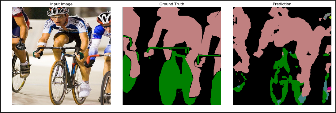

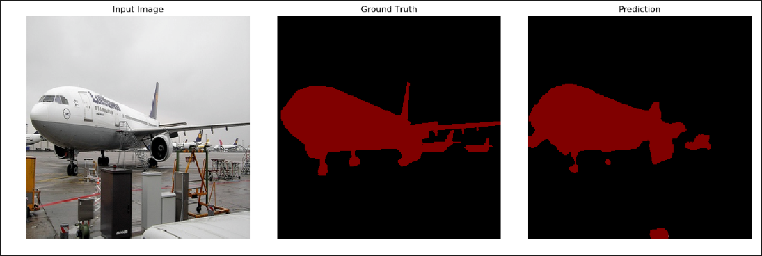

        完成了练习代码之后我们便可以开始练习啦!我们输入以下命令即可开始练习:
  1. python train.py --epochs 50 --batch-size 4 --lr 0.005 --model-type fcn8s
        同时我们可以看到练习过程中我们的项目目录生成了两个文件夹,checkpoints用于保存模型的最佳权重以及最后一次练习的权重,outputs用于在练习过程中实时检察到我们的可视化练习分割效果
        练习了22epoch后的效果如下,可以看到还有待进一步练习,mIoU:现在还只有0.2855

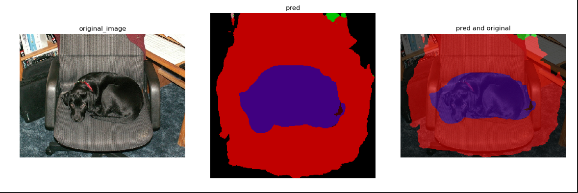

        preprocess_image函数将输入图像调整为同一大小(320×320),转换为张量格式,并应用ImageNet数据集的尺度归一化。overlay_segmentation函数则担当原始图像和分割图,按指定的透明度(默认0.7)将它们叠加在一起,使得分割效果更直观。

        预测函数将首先加载并预处理图像,然后通过模型进行前向传播,获取预测效果。而预测效果先通过softmax转换为概率分布,然后选取概率最高的类别作为终极预测。最后,根据是否必要叠加展示,返回相应的可视化效果。

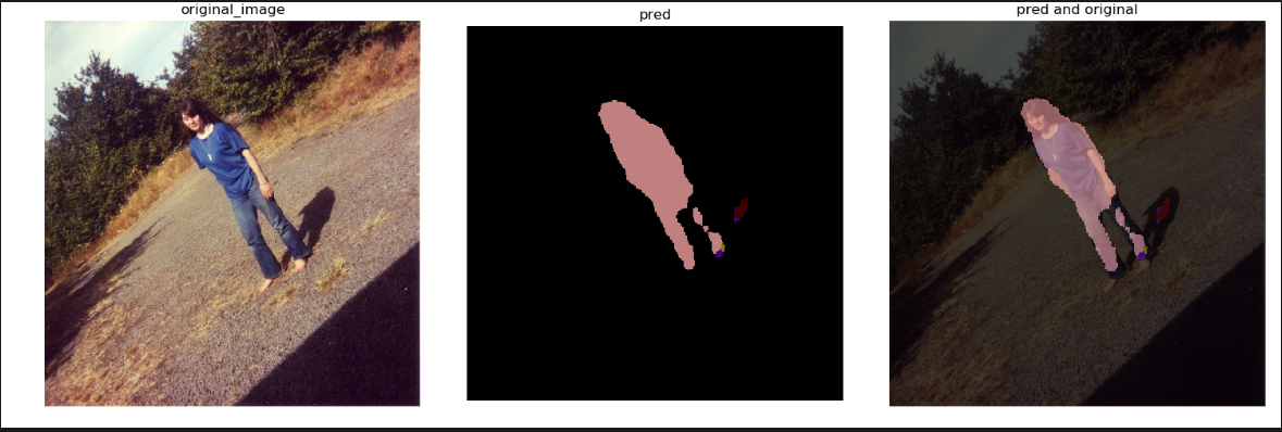

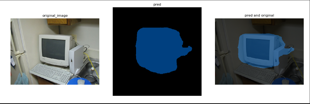

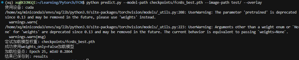

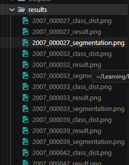

        完成了预测推理代码之后我们便可以使用如下命令进行推理:
  1. python predict.py --model-path checkpoints/fcn8s_best.pth --image-path test_images/test.jpg --overlay
        之后我们可以看到我们的目录下面新增了一个results文件夹用于储存我们的推理效果
        可以看到练习了22epoch的效果并不是很抱负,现在还只是单纯的练习,没有去深入调优模型超参数和练习策略。实际上,FCN网络的性能还有很大的提升空间。大家可以自己优化一下分割的效果哦
