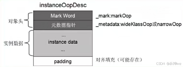

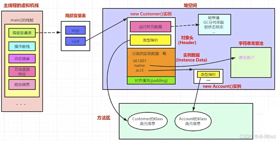

2、对象的内存布局
2.1、对象头
对象头:它重要包括两部门。
1、一个是对象自身的运行时元数据(mark word)。
哈希值(hashcode):对象在堆空间中都有一个首地址值,栈空间的引用根据这个地址指向堆中的对象,这就是哈希值起的作用。
GC分代年事:对象起首是在Eden中创建的,在颠末多次GC后,如果没有被进行回收,就会在survivor中来回移动,其对应的年事计数器会发生变化,达到值后会进入养老区
锁状态标志,在同步中判定该对象是否是锁
线程持有的锁
线程偏向ID
偏向时间戳
2、另一个是类型指针,指向元数据区的类元数据InstanceKlass,确定该对象所属的类型。
别的,如果对象是一个数组,对象头中还必须有一块用于记录数组的长度的数据。
由于正常对象元数据就知道对象的确切巨细。所以数组必须得知道长度。
2.2、实例数据
作用:它是对象真正存储的有用信息,包括步调代码中定义的各种类型的字段(包括从父类继承下来的和本身拥有的字段)。
这里必要遵照的一些规则:雷同宽度的字段总是被分配在一起父类中定义的变量会出如今子类之前(由于父类的加载是优先于子类加载的)
如果CompactFields参数为true(默认为true):子类的窄变量可能插入到父类变量的空隙
2.3、对齐填充
对齐填充:不是必须的,也没特别含义,仅仅起到占位符的作用

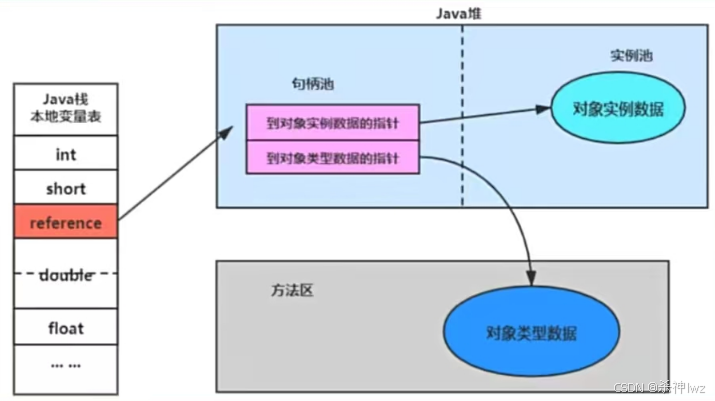

3.1、句柄访问
实现:
堆必要划分出一块内存来做句柄池,reference中存储对象的句柄池地址,句中包含对象实例与类型数据各自具体的地址信息。
长处:
reference中存储稳固句柄地址,对象被移动(垃圾收集时移动对象很普遍)时只会改变句柄中实例数据指针,reference本身不必要被修改。

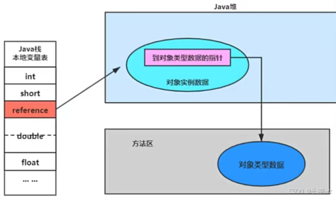

3.2、直接使用指针访问
实现:
reference中存储的就是对象的地址,如果只是访问对象本身的话,就不必要多
一次间接访问的开销。

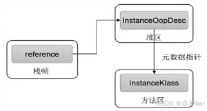

HotSpot使用哪种方式呢?
Hotspot这里重要使用直接指针访问
JVM可以通过对象引用准确定位到]ava堆区中的instance0opDesc对象,如许既可乐成访问到对象的实例信息,当必要访问目的对象的具体类型时,JVM则会通过存储在instance0opDesc中的元数据指针定位到存储在方法区中的instanceKlass对象上。
