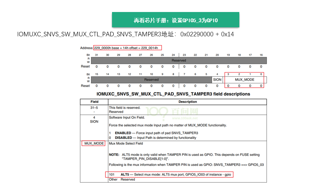

1.1第一步 先看原理图
1.2第二步 再看芯片手册:使能GPIO
1.3 第三步 设置引脚是GPIO功能

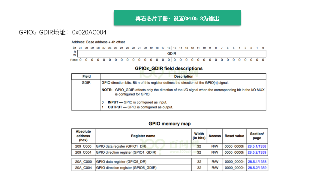

1.4 第四步 设置引脚是输出
1.5 第五步 设置输出电平

2A.2.2 实现什么功能
   先编写驱动程序:
实现led_open函数,在里面初始化LED引脚。 实现led_write函数,在里面根据APP传来的值控制LED。
  [code]#include #include #include #include #include #include #include #include #include #include #include /*定义主设备号*/static struct major; /*定义led class类*/static struct class *led_class;/*registers*/// IOMUXC_SNVS_SW_MUX_CTL_PAD_SNVS_TAMPER3地址:0x02290000 + 0x14static volatile unsigned int*IOMUXC_SNVS_SW_MUX_CTL_PAD_SNVS_TAMPER3;// GPIO5_GDIR地址:0x020AC004static volatile unsigned int*GPIO5_GDIR;//GPIO5_DR地址:0x020AC000static volatile unsigned int*GPIO5_DR;/*结构体中led_open函数*/static int led_open(struct inode *inode, struct file *file) {        /*        *enable gpio        *configure gpio5_3 as gpio        *configure gpio5_3 as output        */        //把引脚配置成gpio        *IOMUXC_SNVS_SW_MUX_CTL_PAD_SNVS_TAMPER3 &= ~0xf;        *IOMUXC_SNVS_SW_MUX_CTL_PAD_SNVS_TAMPER3 |= ~0x05;        //把引脚配置成输出        *GPIO5_GDIR |=(1
