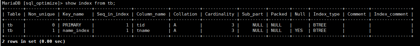

可以对一个或多个列共同添加索引。索引创建完成后可以通过以下语句来查看该表的所有索引信息:
可以看到主键也是一个索引

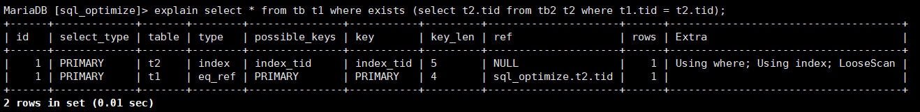

id
数值越大执行顺序越靠前,数值一样时从上往下顺序执行,在本例中也就是 t2 -> subquery2 -> t1。

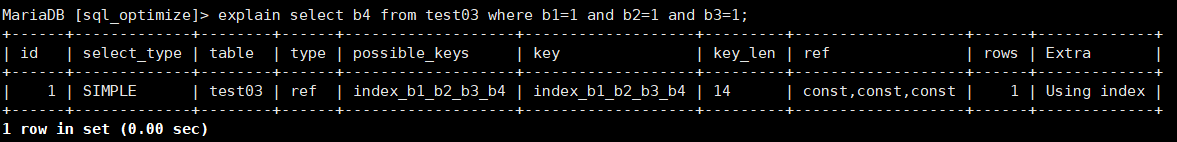

按照这个解析过程,这样的一条 SQL 语句是符合最佳左前缀的:
  1. select d from tb where a=... and b=... and c=...;
我们同时使用了 abc 这三个字段,并且解析顺序也会是 a -> b -> c -> d
这样的 SQL 语句是不符合最佳左前缀的,它会使得一部分索引失效:
  1. select d from tb where a=... and c=...;
b 列没有使用到,也就是说我们只用了 acd 这三列,跨了 b 列,这条语句会导致 a 后面的索引都失效,也就是只有 a 使用到了索引, c=... 语句并没有使用索引。
举个例子:
可以看到第二个 SQL 语句中跨了 b2 列,所以 index_b1_b2_b3_b4 部分失效了(索引是否部分失效可以通过 key_len 字段看出来)。

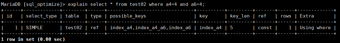

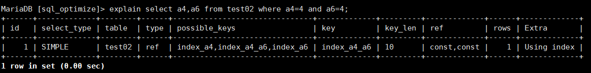

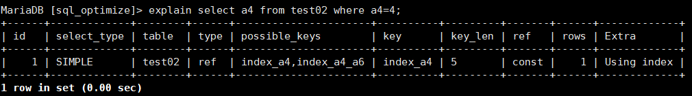

尽量不要使用 SELECT *语句,因为这样会发生回表查询不能使用索引覆盖从而导致查询效率低。观察以下两条 SQL 语句,一个是 SELECT * 一个是只选择需要的列:
可以看到使用SELECT *的语句执行时没有走复合索引(即 index_a4_a6,这是由 a4 和 a6 功能组成的一个复合索引),而是走了 index_a4 这个只有 a4 组成的索引,而使用 SELECT a4, a6的语句则走了复合索引,因为整条SQL 语句就只用到了 a4 和 a6 这两列,这两列在index_a4_a6 存储了,所以不需要回表查询,查一次这个复合索引就可以拿到结果了,而前面的SELECT *语句还需要回表查询那些索引里没有字段。所以说尽量不要使用SELECT *,需要用到什么字段就 select 什么字段,避免索引覆盖失效同时也可以减少 IO 消耗。

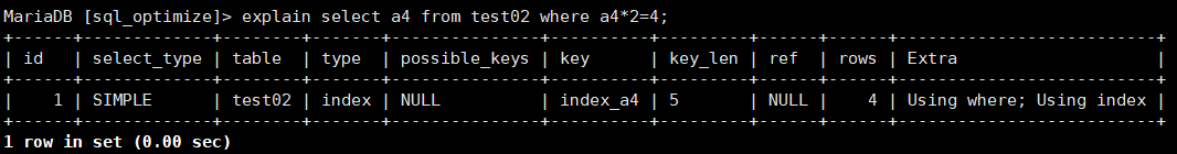

避免对索引列进行额外运算
对索引进行额外的运算(加减乘、类型转换等)会导致索引失效:
可以看到 type 从ref 退化成了 index,并且 row 是 4 说明发生了回表查询(test02 表中一共4条数据)。

正例之所以是推荐的写法是因为 exists后面跟了大表,此时子查询可以使用 t2 表的 id 列的索引来提高查询效率,外层是一个小表,内层又可以使用索引来加速查询,所以总体效率较高;而反例之所以不推荐是因为 in 后面跟了大表,所以这个大表会被整个查询一遍和t1做笛卡尔积,很显然没有正例的效率高。
