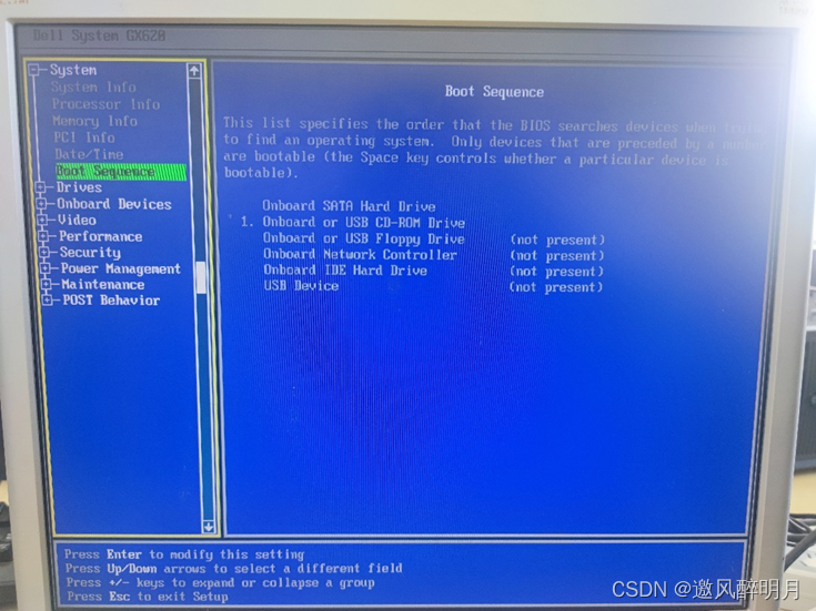

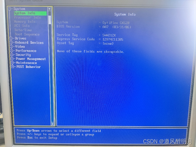

(1)重启计算机,进入初始界面,按F2键进入BIOS设置界面,如图2.1所示。
                                    图                         2.1                         进                         入                         B                         I                         O                         S                         界                         面                              图2.1 进入BIOS界面                  图2.1进入BIOS界面
(2)按Down键往下移动至System目录下的Boot Sequence,进入菜单栏选择Onboard or USB CD-ROM Drive,如图2.2所示。
                                    图                         2.2                         选                         择                         O                         n                         b                         o                         a                         r                         d                         o                         r                         U                         S                         B                         C                         D                         −                         R                         O                         M                         D                         r                         i                         v                         e                              图2.2 选择 Onboard or USB CD-ROM Drive                  图2.2选择OnboardorUSBCD−ROMDrive

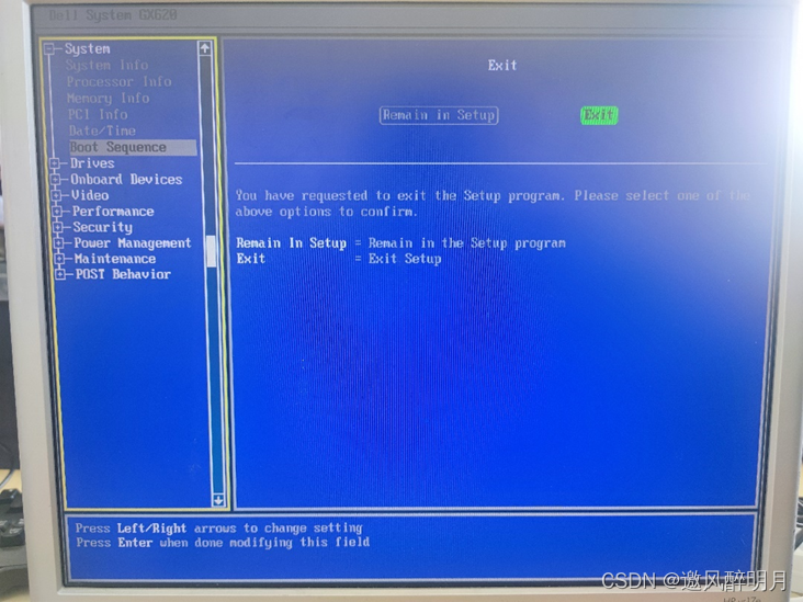

(3)保存之后,选择Exit选项退出BIOS设置界面,如图2.3所示。
                                    图                         2.3                         退                         出                         B                         I                         O                         S                         设                         置                         页                         面                              图2.3 退出BIOS设置页面                  图2.3退出BIOS设置页面

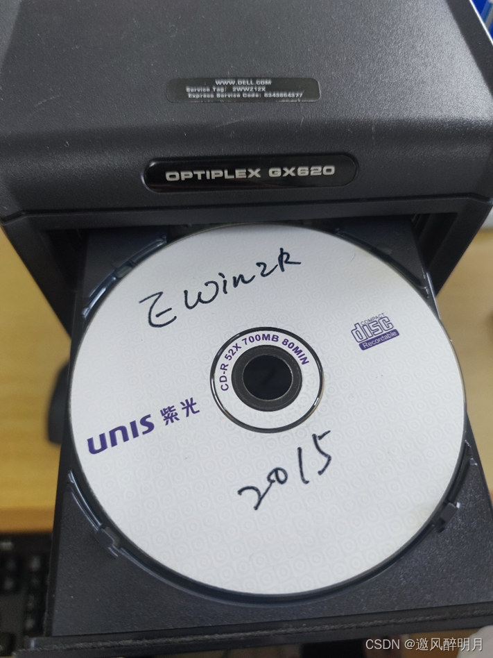

(1)按下主机的光盘驱动器弹出按钮,将windows 2000光盘放入凹槽后,轻微推进去,如图3.1 所示。

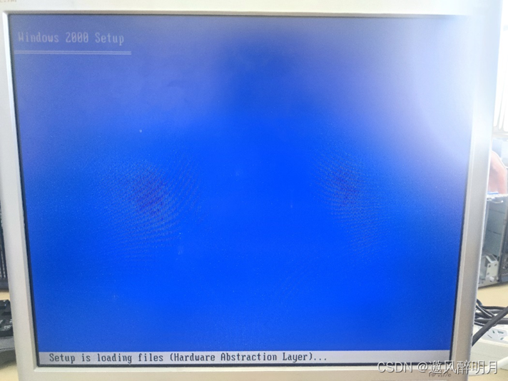

(2)在初始界面按F1键,Windows 2000自动安装,如图3.2所示。
                                    图                         3.2                         系                         统                         安                         装                              图3.2 系统安装                  图3.2系统安装

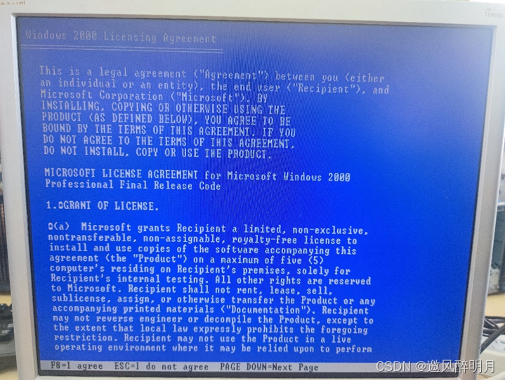

(4)按F8同意协议。如图3.4所示
                                    图                         3.4                         选                         择                         协                         议                         界                         面                              图3.4 选择协议界面                  图3.4选择协议界面

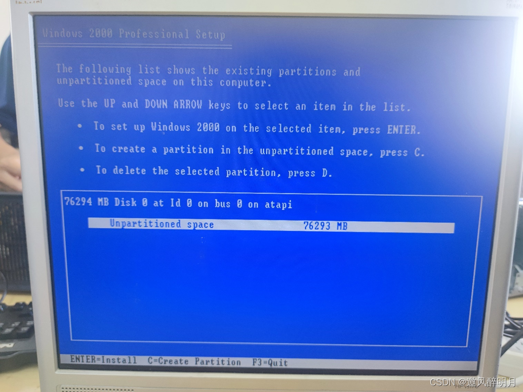

(5)继续根据提示进入分区界面,按D,后按L,依次删除所有分区。如图3.5所示。
                                    图                         3.5                         删                         除                         分                         区                         完                         成                              图3.5 删除分区完成                  图3.5删除分区完成

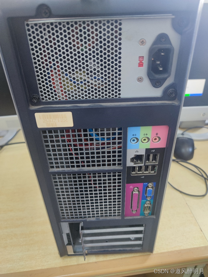

4.拆卸计算机并记录各部件型号
(1)关闭计算机,断开主机的电源线,拔下鼠标线和键盘接线,在断电环境下拆卸。如图4.1所示。
                                    图                         4.1                         拔                         出                         电                         源                         线                         后                         的                         主                         机                              图4.1 拔出电源线后的主机                  图4.1拔出电源线后的主机

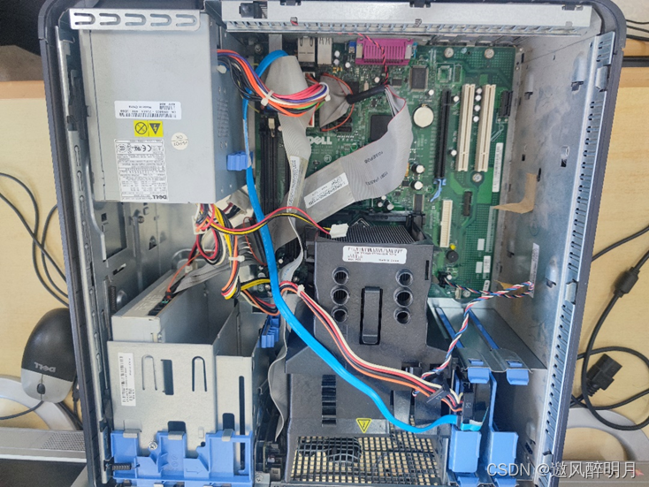

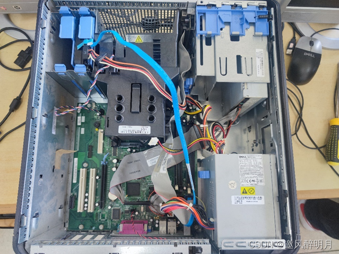

(2)打开机箱盖,将机箱盖小心放在下方柜子里,防止锋利边缘刮伤,之后观察机箱架构和各部件分布情况,如图4.2所示。
                                    图                         4.2                         机                         箱                         内                         各                         部                         件                              图4.2 机箱内各部件                  图4.2机箱内各部件

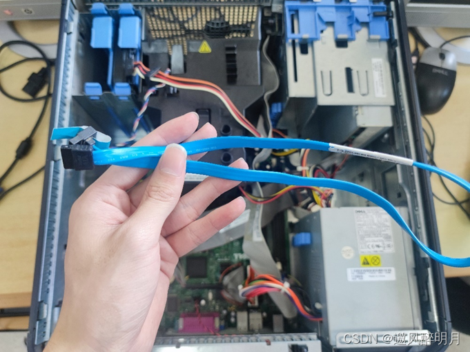

(3)断开所有的连线,拔下主板与光驱和硬盘连接的两根数,如图4.3所示。
                                    图                         4.3                         拔                         下                         数                         据                         线                              图4.3 拔下数据线                  图4.3拔下数据线

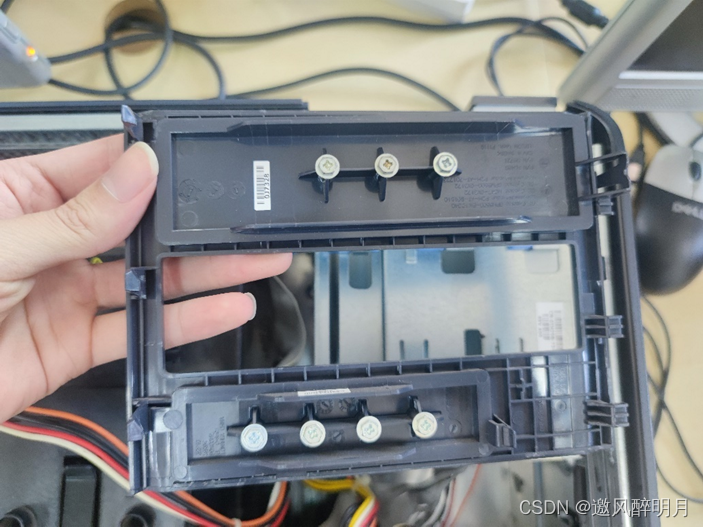

(4)取下光驱弹簧,用螺丝刀拧下螺丝,取出光驱与主机相邻的盖板,轻轻拿出光驱。如图4.4所示。
                                    图                         4.4                         取                         下                         盖                         板                              图4.4 取下盖板                  图4.4取下盖板

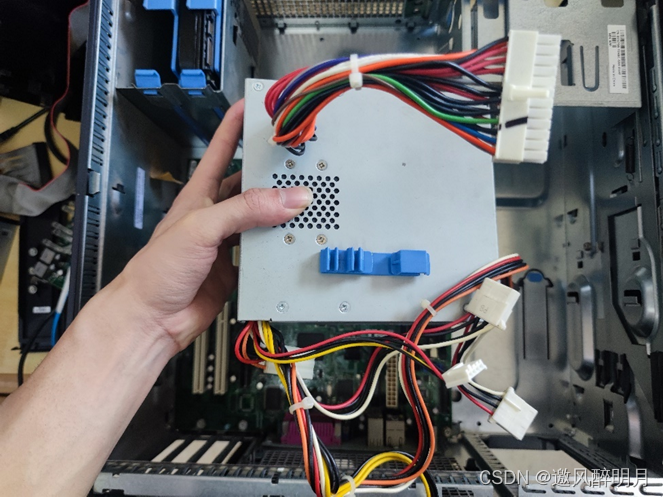

(5)将电源的与其他部分的线取下后,慢慢从下方卡槽中移出,如图4.5所示。
                                   图                         4.5                         取                         下                         电                         源                              图4.5 取下电源                  图4.5取下电源

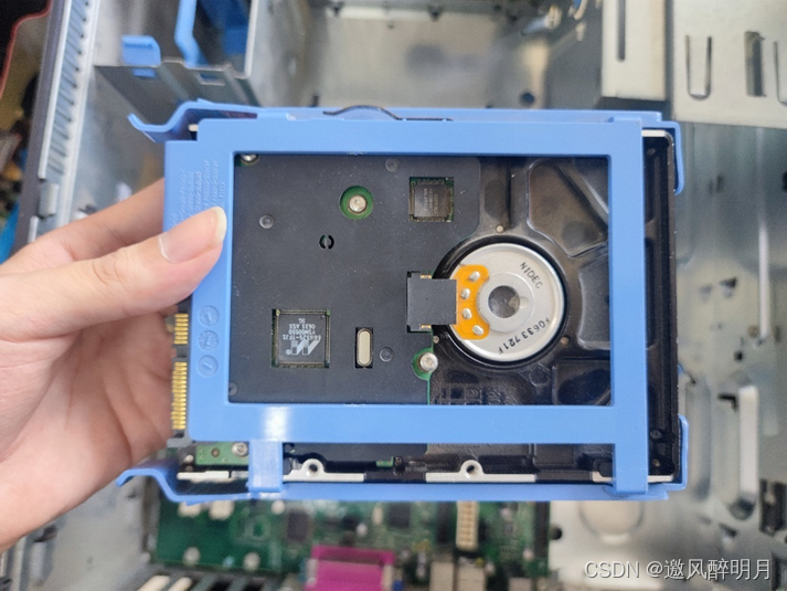

(6)按压硬盘两盘的卡板,将硬盘取出。如图4.6所示。
                                    图                         4.6                         取                         出                         硬                         盘                              图4.6 取出硬盘                  图4.6取出硬盘

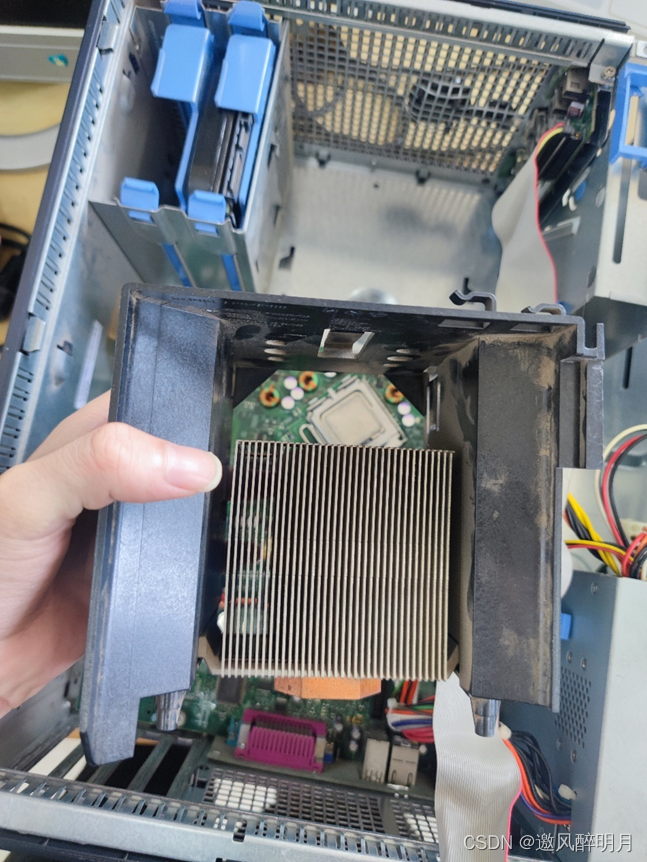

(7)用螺丝刀拧松CPU散热器的螺丝后,取出散热器。如图4.7所示。
                                    图                         4.7                         取                         出                         C                         P                         U                         散                         热                         器                              图4.7 取出CPU散热器                  图4.7取出CPU散热器

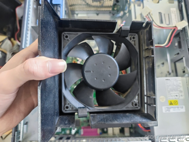

(8)取出CPU散热器后,取出风扇。如图4.8所示。
                                    图                         4.8                         C                         P                         U                         风                         扇                              图4.8 CPU风扇                  图4.8CPU风扇

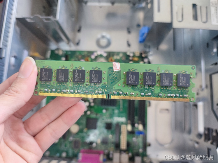

(9)双手按内存两边的卡子,将内存条取出。如图4.9所示。
                                    图                         4.9                         内                         存                         条                              图4.9 内存条                  图4.9内存条

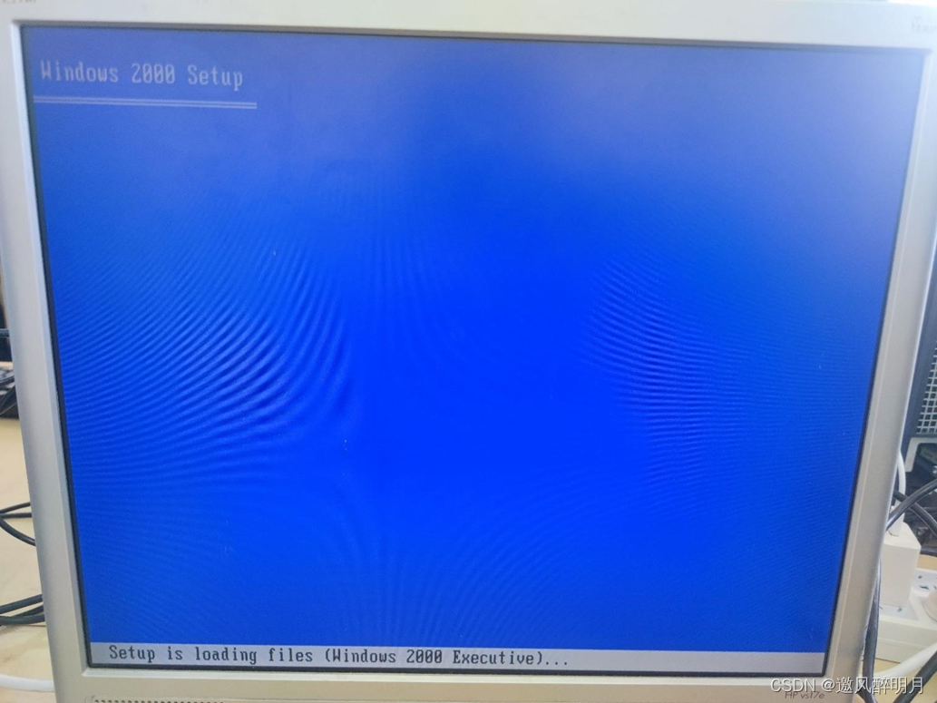

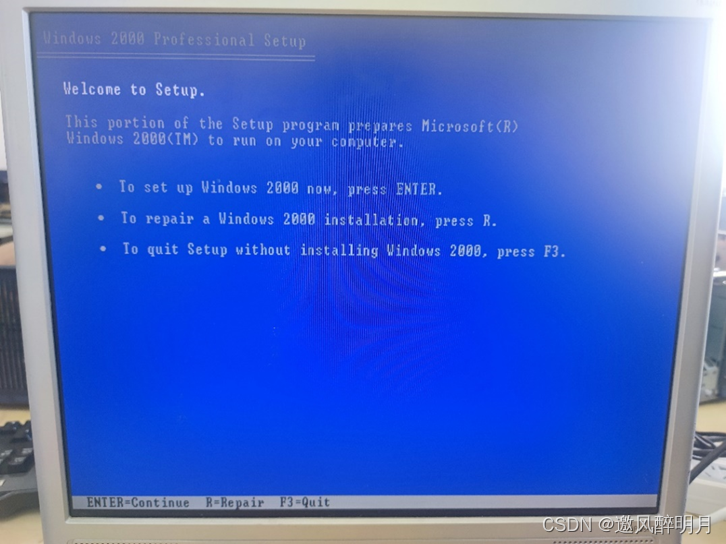

(2) 在光驱启动器中装入 windows 2000 的光盘,开机后,进入初始页面按 F1 键进入安装界面,等待安装完成。如图 6.1 所示。

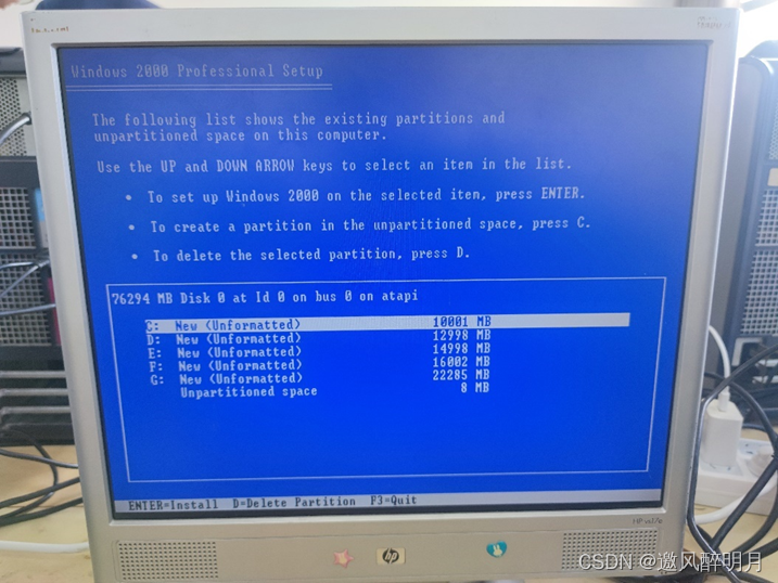

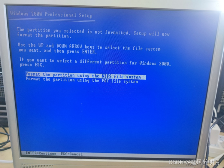

(3) 进入分区界面后,按照系统提示将 76285MB 分成 5 个不同大小的区。如图 6.2 所示。
                                    图                         6.2                         完                         成                         分                         区                              图6.2 完成分区                  图6.2完成分区
(4)分区完成后按ENTER键Install,继续完成更新。如图6.3所示。
                                    图                         6.3                         I                         n                         s                         t                         a                         l                         l                         页                         面                              图6.3 Install页面                  图6.3Install页面

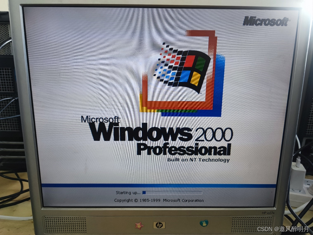

(5)更新完成后,系统自动开机,进入windows 2000界面。如图6.4所示。

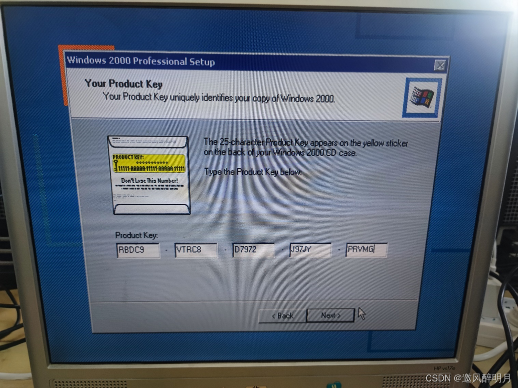

(6)定义设备名,之后进入输入产品密钥RBDC9-VTRC8-D7972-J97JY-PRVMG进行注册。如图6.5所示。

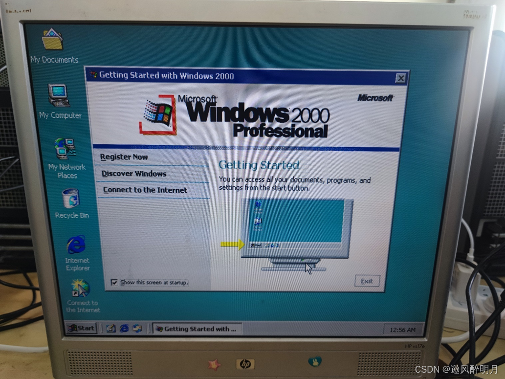

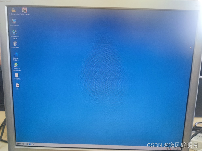

(7)最终进入windows 2000的桌面,操作系统安装成功。如图6.6所示。
                                    图                         6.6                         w                         i                         n                         d                         o                         w                         s                         2000                         桌                         面                              图6.6 windows 2000桌面                  图6.6windows2000桌面

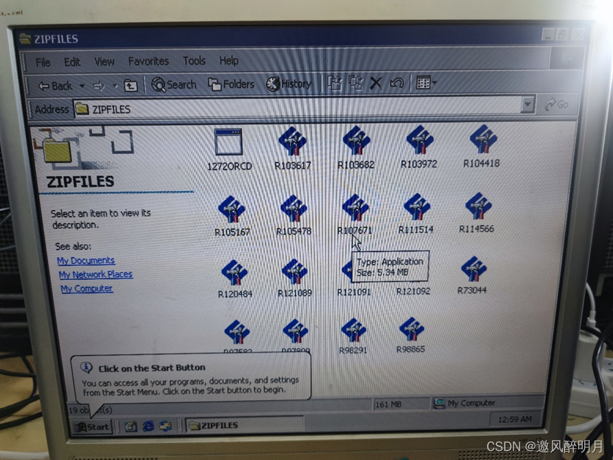

7.加载主板、显示卡、网卡、声卡等部件的驱动程序

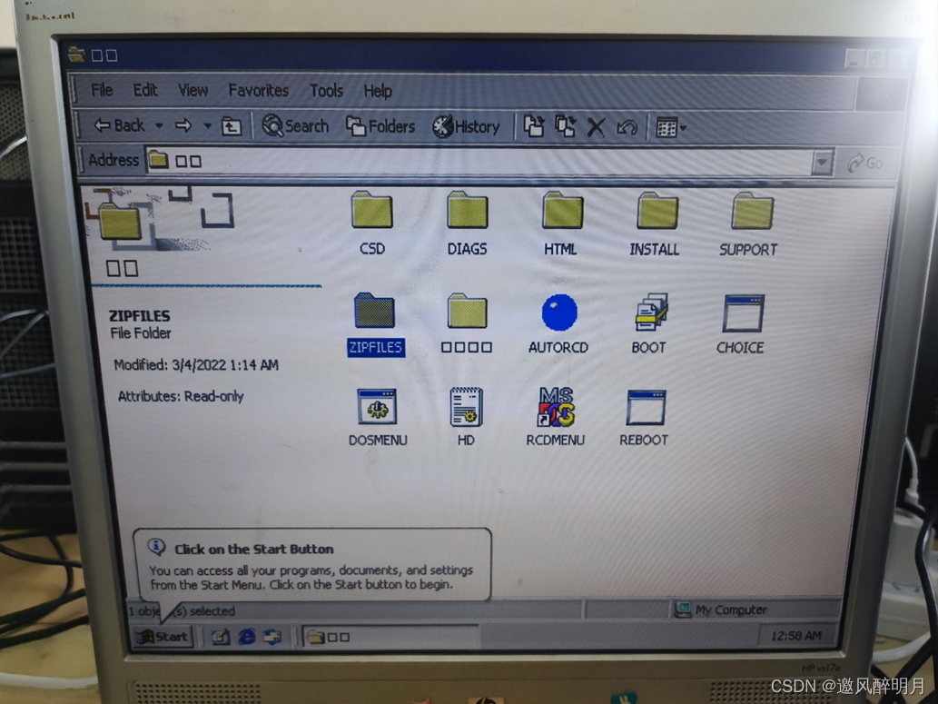

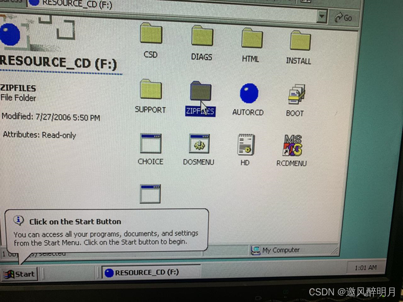

(1)打开光驱,取出windows2000系统光盘,放入主板光盘,找到在我的电脑中找到光盘里ZIPFILES文件夹。如图7.1所示。
                                    图                         7.1                         Z                         I                         P                         F                         I                         L                         E                         S                              图7.1 ZIPFILES                  图7.1ZIPFILES
(2)双击桌面的My Computer进入文件目录,找到ZIPFILES文件夹。如图7.2所示。
                                    图                         7.2                         Z                         I                         P                         F                         I                         L                         E                         S                         文                         件                         夹                              图7.2 ZIPFILES文件夹                  图7.2ZIPFILES文件夹
(3)进入ZIPFILES文件夹,安装所有的驱动程序。如图7.3所示.
                                    图                         7.3                         驱                         动                         程                         序                         界                         面                              图7.3 驱动程序界面                  图7.3驱动程序界面

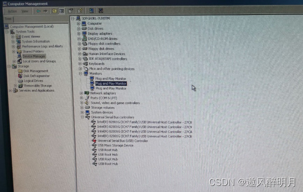

(4)选择My Computer右击选择Manage,在System Tools中找到Device Manager,检查所有的程序是否安装完成。如图7.4所示。
图7.4 检查驱动安装完成

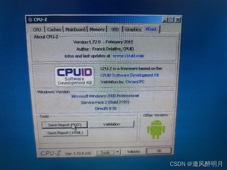

(1)打开光驱,取出主板光盘,放入CPU测试光盘后,打开光盘里面的文件,在cpu-z_1.72-en文件夹中找到cpuz-32测试软件,运行该程序,得到性能测试结果。如图8.1以及图8.2所示。
图8.1 CPU测试软件
(2)点击测试软件的About,在Tools中选择Save Report保存TXT文件,将文件下载到桌面上并拷贝到U盘中。如图8.2所示。
图8.2 保存TXT文件
