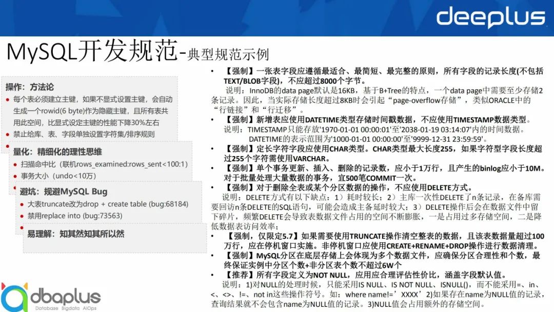

2、MySQL开发规范
1)设计原则
在设计方面,我们有以下三大原则:
① 复用原则
在系统架构时,应考虑将相同或类似作用的信息使用同一套数据结构来存储。例如:通用参数表、通用字典表。
② 前瞻性原则
③ 元数据原则
2)典型规范示例
① 操作:方法论
方法论是万物之基石,例如每个表我们必须要建立一个主键,如果不显示设置主键,会自动生成一个rowid(6 byte)作为隐藏主键,且所有表共用此空间,造成性能下降。
② 量化:精细化的理性思维
我们建议扫描命中比原则上应该是100:1,事物大小方面我们行的要求是10万,业界一般一万即可。
③ 避坑:规避 MySQL Bug
大表truncate改为drop + create table,这在5.7中效果非常明显,但是在8.0中公司已经对其进行了修改优化。
针对以上规范,我们要让开发人员潜移默化地知其然也知其所以然,避免出现一些问题。

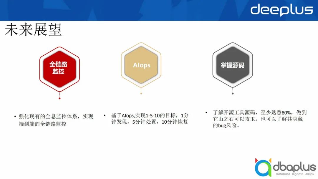

五、未来展望
1、全链路监控
希望可以做到全套端到端的全链路监控,这样可以快速定位哪个节点出了什么问题。
2、进一步发展AIOps
希望进一步发展AIOps,实现业界所说的1-5-10目标,1分钟发现,5分钟处置,10分钟恢复。
3、掌握源码
最后希望各位可以掌握一些开源组件的源码,做到“他山之石,可以攻玉”,了解其中隐藏的bug风险,有利于我们后续对开源组件进行维护。
