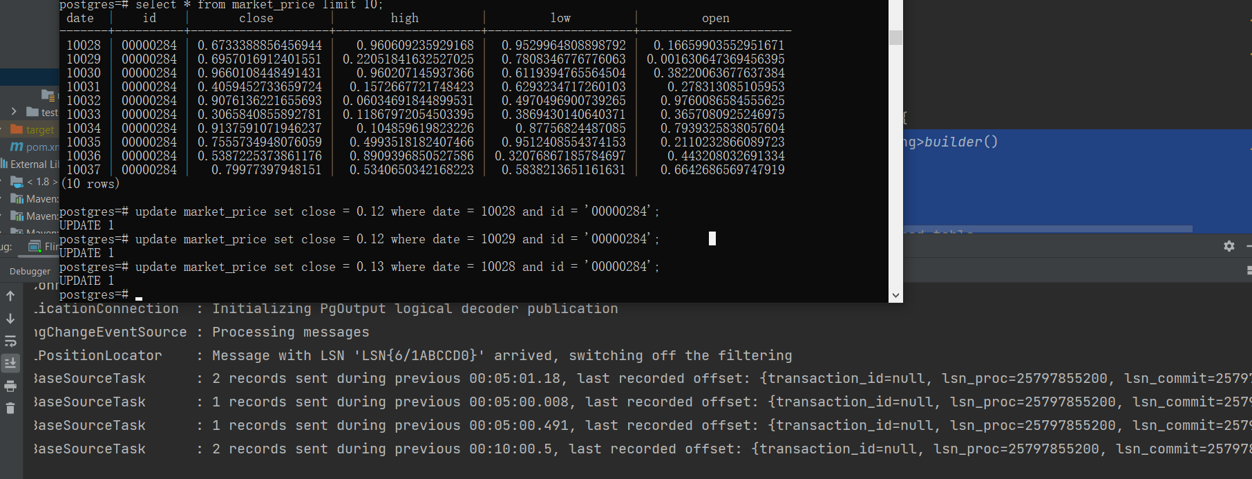

程序运行起来后我们往表里插入和删除数据,可以在控制台中打印出变化来。
这里直接贴图
这里也有个疑问,我对表操作了三次,结果控制台打印出超过3条的信息,这里应该和是否commit有关
暂时也没有细究。

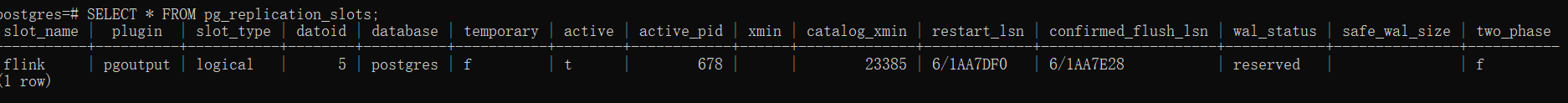

程序运行后,我们可以使用这个命令查看这个slot,
SELECT * FROM pg_replication_slots;
如果我们直接修改配置,比如把pgoutput改为别的,会提示slot flink已经存在,我们需要在postgresql里面把它先删除掉。
