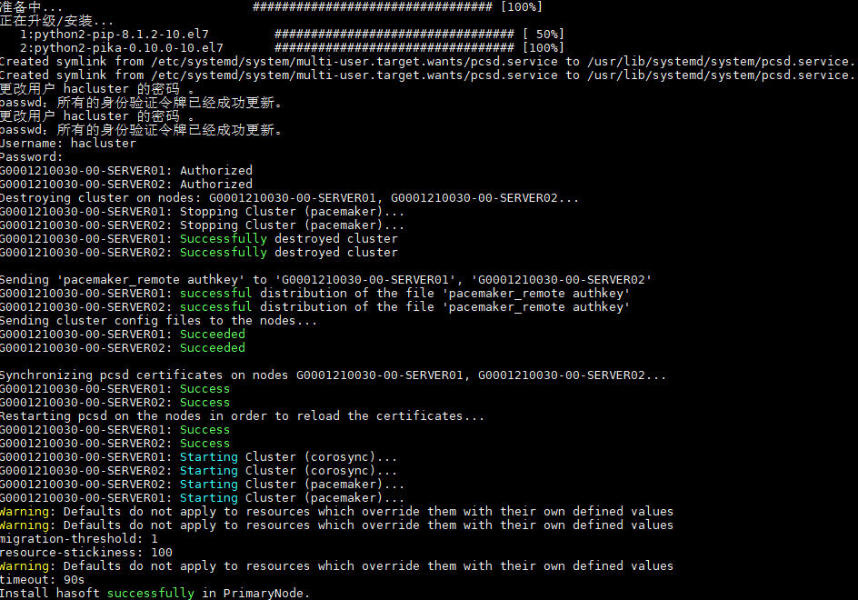

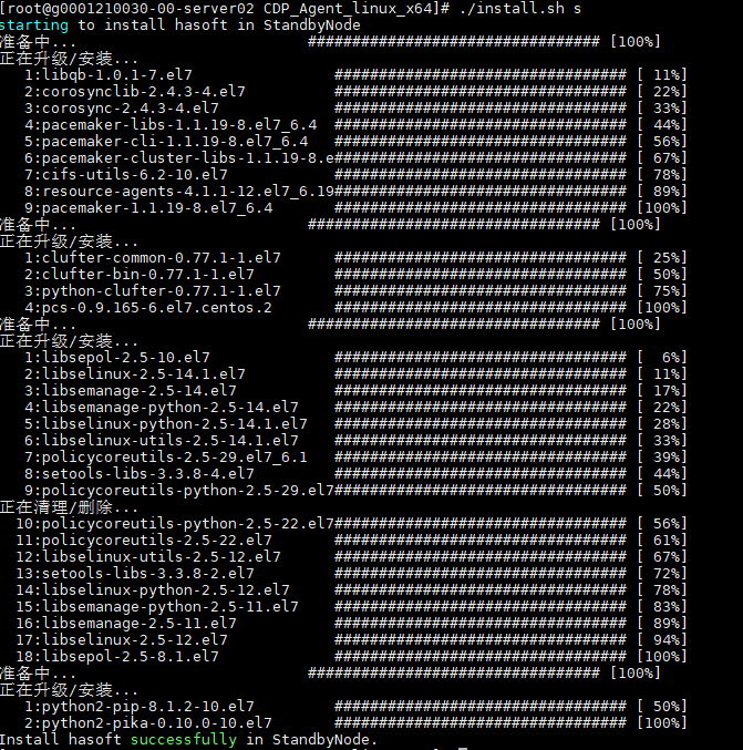

3. 安装集群软件

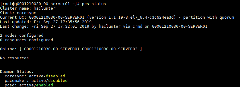

安装完毕,输入pcs status查询集群状态为下图所示,表示集群安装成功
