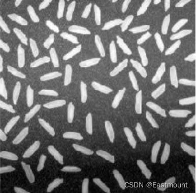

假设存在一张光照不均匀的米粒图像,如图2所示,我们需要调用图像顶帽运算解决光照不均匀的问题。

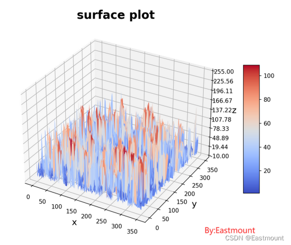

运行结果如图5所示,其中x表示原图像中的宽度坐标,y表示原图像中的高度坐标,z表示像素点(x, y)的灰度值。
从图像中的像素走势显示了该图受各部分光照不均匀的影响,从而造成背景灰度不均现象,其中凹陷对应图像中灰度值比较小的区域。
通过图像白帽运算后的图像灰度三维图如图6所示,对应的灰度更集中于10至100区间,由此证明了不均匀的背景被大致消除了,有利于后续的阈值分割或图像分割。

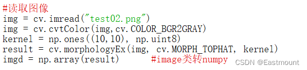

绘制三维图增加的顶帽运算核心代码如下:

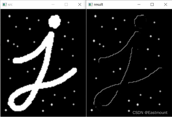

其运行结果如图9所示:
