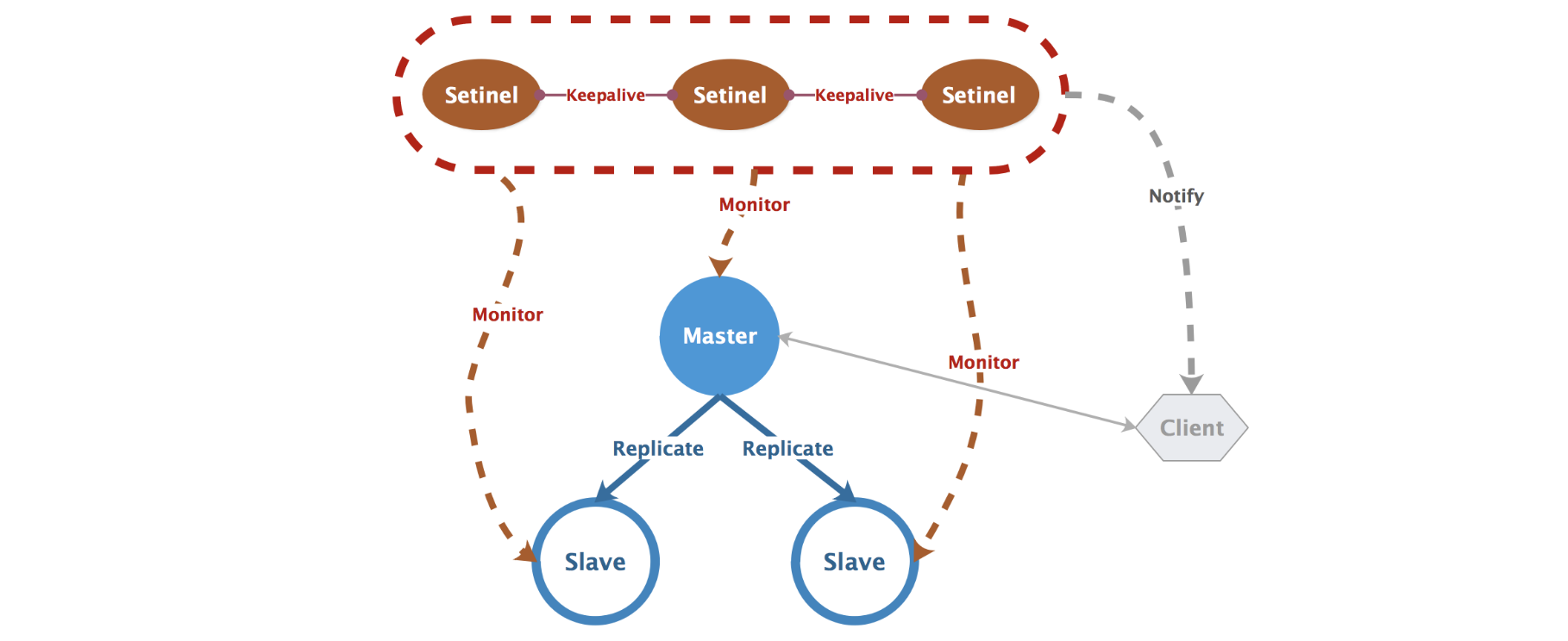

业务redis高可用架构
该组业务redis使用的是一主一从,通过sentinel集群实现故障时的自动主从切换,这套架构已经平稳运行数年,经历住了多次实战的考验。
高可用架构大体如下图所示:
简单说一下sentinel实现高可用的原理:
集群的多个(2n+1,N>1)哨兵会定期轮询redis的所有master/slave节点,如果sentinel集群中超过一半的哨兵判定redis某个节点已经主观下线,就会将其判定为客观下线进行相应处理:
如果已经被客观下线的节点恢复了正常,sentinel中超过一半哨兵确认后则将其加回可用的slave节点。
所有需要读写redis的server并不需要直接写死redis 主从配置,而是通过访问sentinel获取当前redis的主从可用状态,具体实现方式可以定时查询sentinel询问更新,也可以通过订阅机制让sentinel在主从变动时主动通知订阅方更新。
sentinel实现高可用的详细原理这里不做过多赘述,有兴趣的小伙伴可以移步参考文献中的相关资料。
