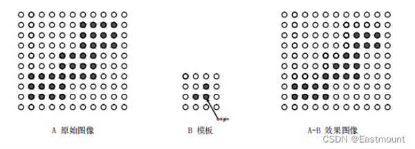

设A,B为集合,A被B的腐蚀,记为A-B,其定义为:
该公式表示图像A用卷积模板B来进行腐蚀处理,通过模板B与图像A进行卷积计算,得出B覆盖区域的像素点最小值,并用这个最小值来替代参考点的像素值。如图1所示,将左边的原始图像A腐蚀处理为右边的效果图A-B。

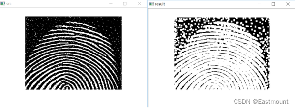

输出结果如图2所示,左边表示原图,右边是腐蚀处理后的图像,可以发现图像中的干扰细线(噪声)被清洗干净。

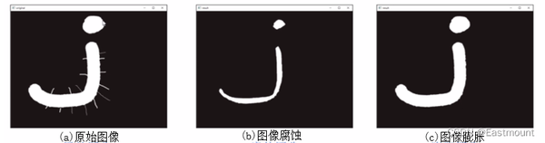

如果腐蚀之后的图像仍然存在噪声,可以设置迭代次数进行多次腐蚀操作。比如进行9次腐蚀操作的核心代码如下:
erosion = cv2.erode(src, kernel,iterations=9)
最终经过9次腐蚀处理的输出图像如图3所示。

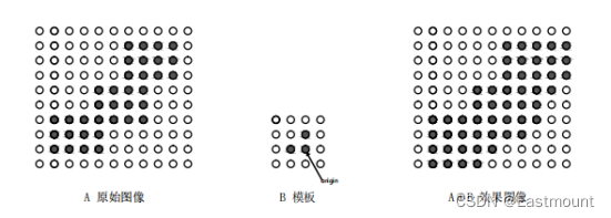

该公式表示用B来对图像A进行膨胀处理,其中B是一个卷积模板,其形状可以为正方形或圆形,通过模板B与图像A进行卷积计算,扫描图像中的每一个像素点,用模板元素与二值图像元素做“与”运算,如果都为0,那么目标像素点为0,否则为1。从而计算B覆盖区域的像素点最大值,并用该值替换参考点的像素值实现图像膨胀。图4是将左边的原始图像A膨胀处理为右边的效果图A⊕B。
图像被腐蚀处理后,它将去除噪声,但同时会压缩图像,而图像膨胀操作可以去除噪声并保持原有形状,如图5所示。

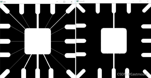

输出结果如图6所示:
