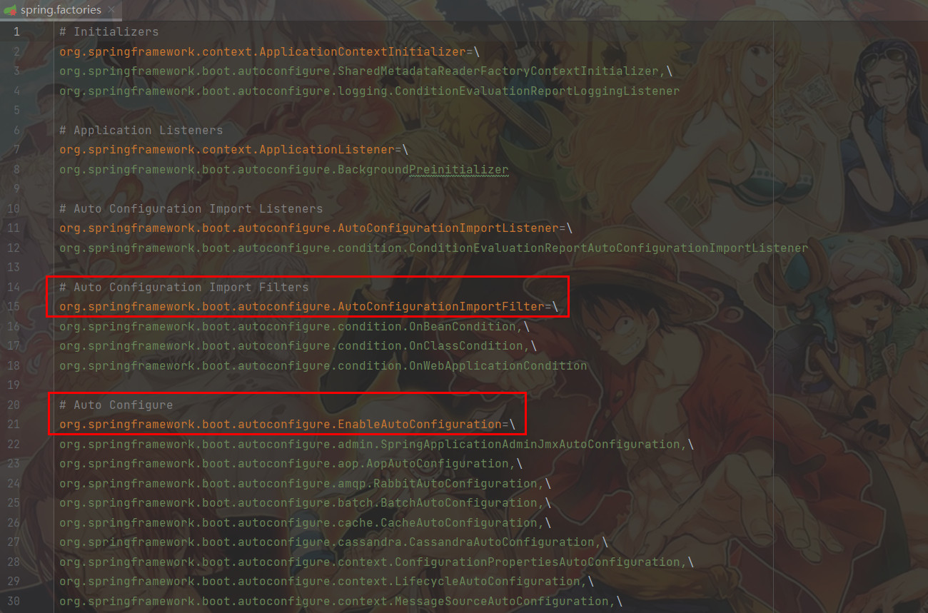

从META-INF/spring.factories文件解析EnableAutoConfiguration配置。
META-INF/spring.factories文件示例:
