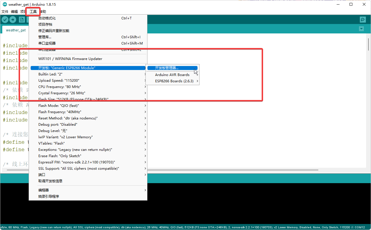

安装好之后安装esp8266的包
安装ESP8266包
安装方式一:

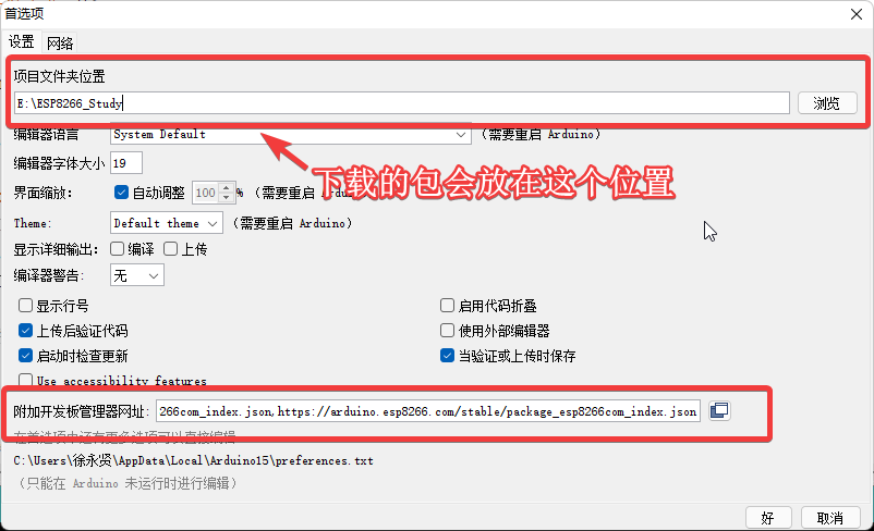

在首选项开发板管理器里面添加
http://arduino.esp8266.com/stable/package_esp8266com_index.json

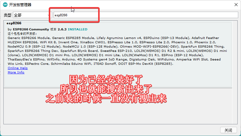

然后在开发板管理器界面搜索esp8266,运气好的话可能就搜索到了,反正我是从来没搜到过,下面介绍第二种安装方式

第一个可能的位置(默认位置):在C盘文档里面有个Arduino,然后点开里面有个libraries,安装的包都在这里面
第二个可能的位置:就是可能自己选了一个目录,在首选项里面可以看到,然后包就会放在那个目录的libraries下
