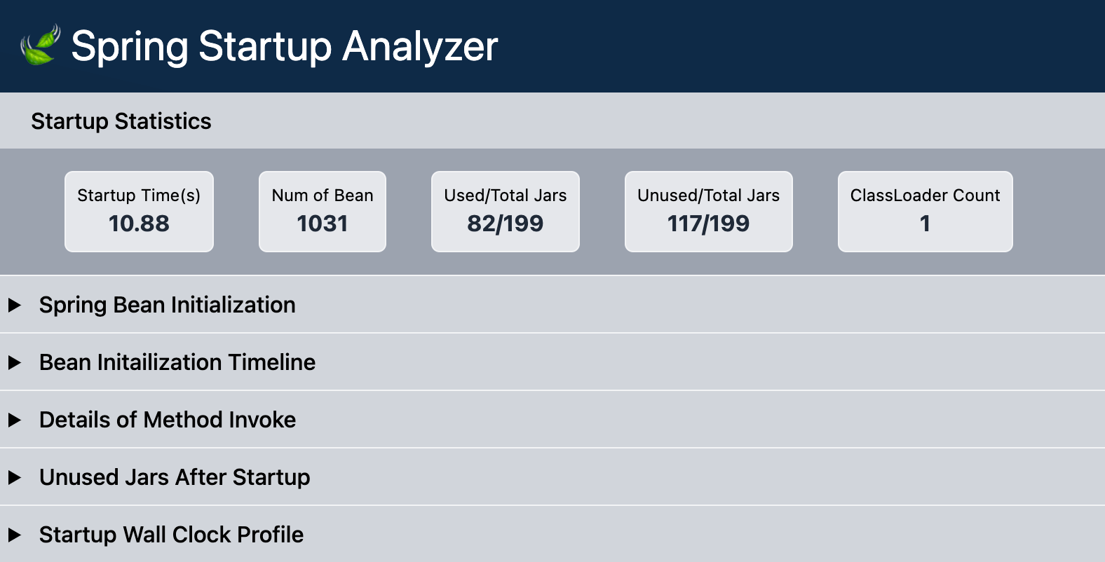

把报告内容的细节部分都收起来,可以看到如下图所示的内容:
主要有六个部分:

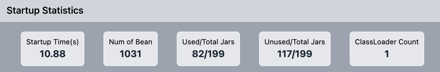

启动的统计数据。其中包括:启动时间、Bean的数量、使用/总共的JAR包数量、未使用/总共的JAR包数量、ClassLoader数量
Spring Bean初始化数据。这里采集了每个Spring Bean的初始化时间及其细节内容

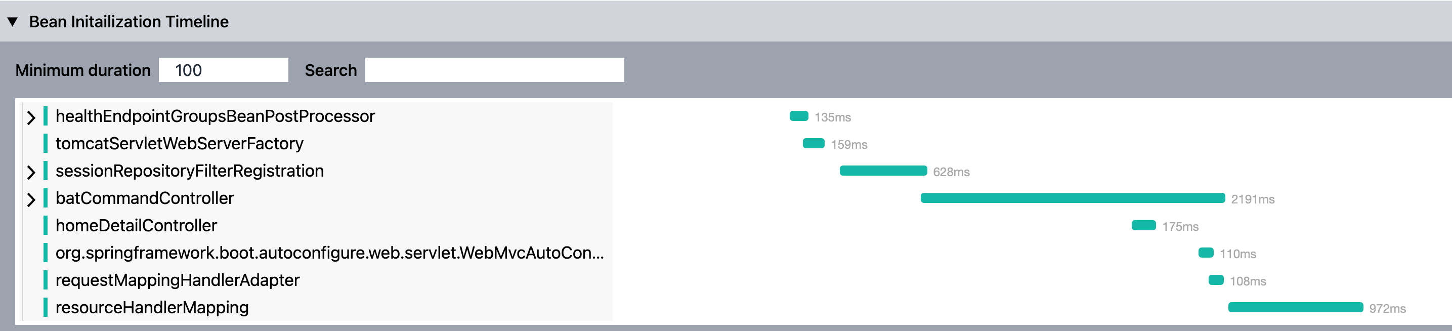

Bean初始化时间线。通过时间线的方式,清晰地展现了Spring应用启动时候,各个Bean的顺序关系以及时间消耗

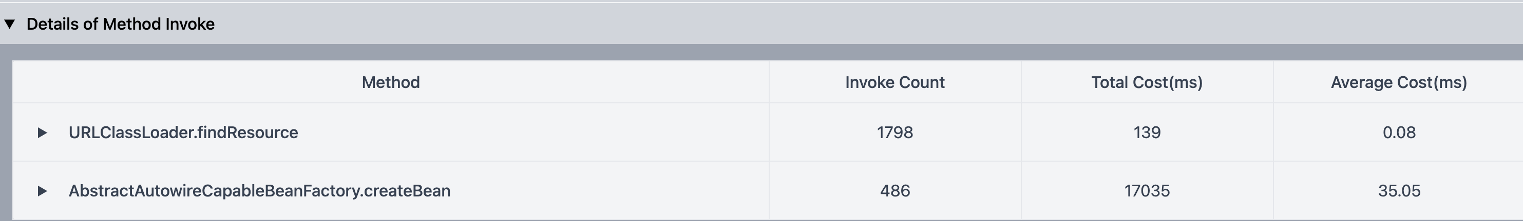

方法调用的详细信息。这里统计了每个方法的调用时间、总时间开销和每次调用的平均时间
点开之后,还能看到具体每次调用时候的时间开销和一些调用细节:

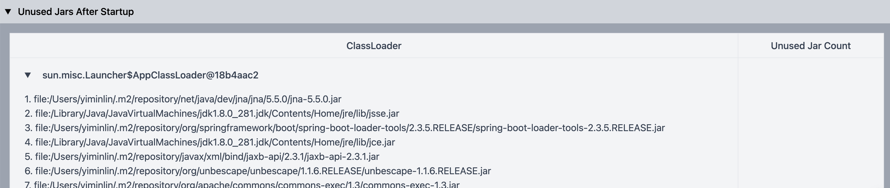

启动后未使用的JAR。列出了所有Spring应用启动后没有使用的jar包,可以有效的帮助你清理不需要的依赖,为应用瘦身

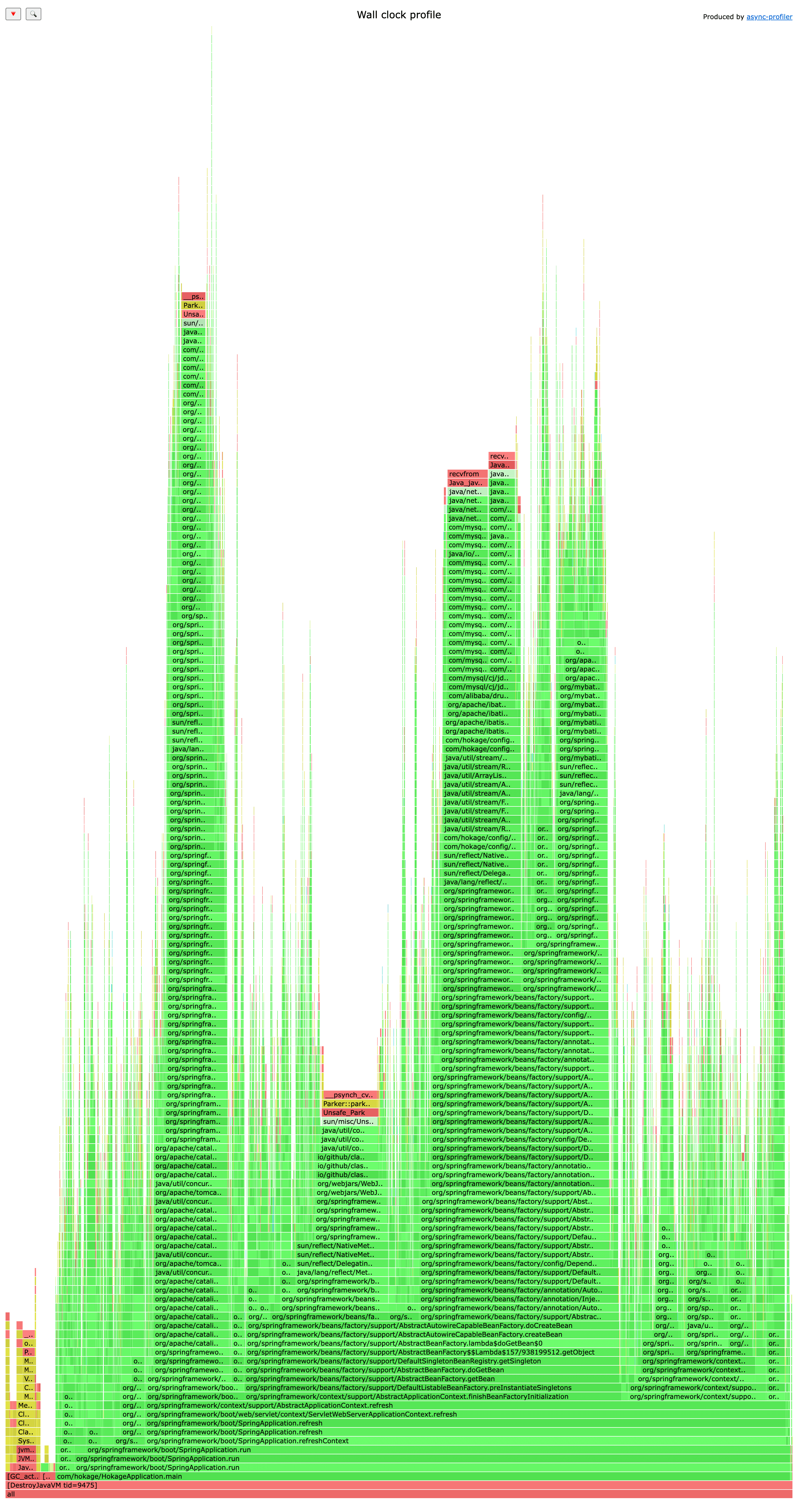

应用启动过程的线程火焰图

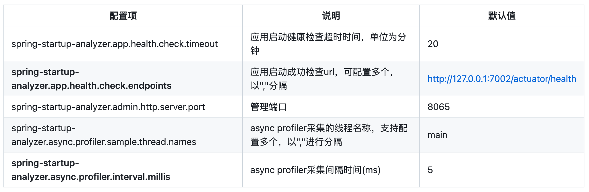

该工具采用agent的方式启动,所以要添加参数-javaagent:$HOME/spring-startup-analyzer/lib/spring-profiler-agent.jar,这里$HOME代表以前的解压路径,记得根据上面解压后的路径编辑这个参数
配置分析工具的参数,这里根据自己需要添加即可,比如可以配置超时时间30分钟:-Dspring-startup-analyzer.app.health.check.timeout=30,其他可配置项如下表,你可以工具自己应用的情况去修改:
