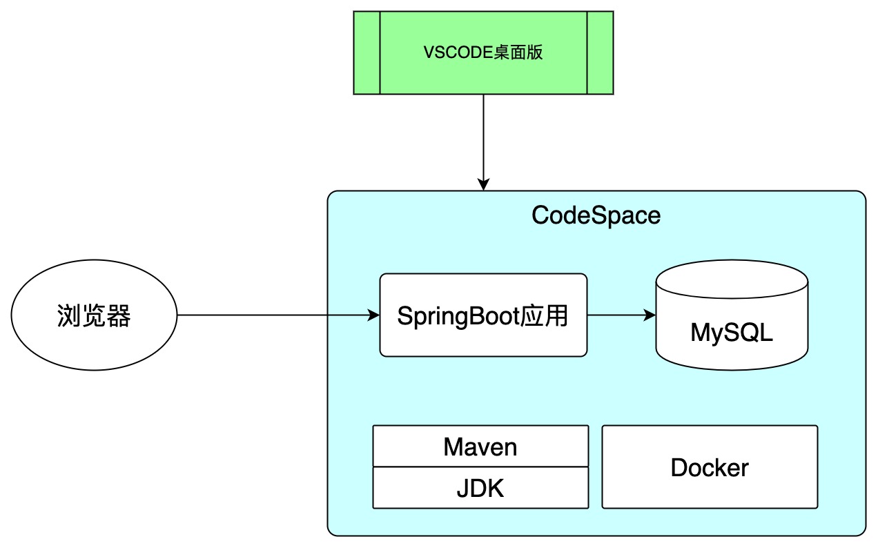

实战目标
为了突出实用性,本文不会照抄官方文档,而是模拟一次常规的开发过程,作为一个Java程序员,开发SpringBoot应用并操作数据库是个很有代表性的场景,因此,本篇会实现下图的效果:在VSCODE桌面版编码,而应用和MySQL(docker版)都运行在CodeSpace服务器上
将上述任务拆分成以下步骤去完成

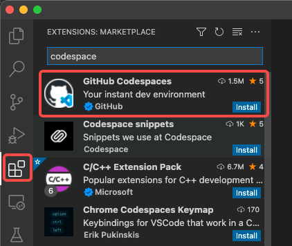

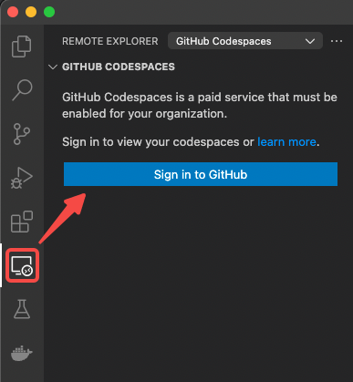

打开vscode,安装codespaces插件,操作如下图

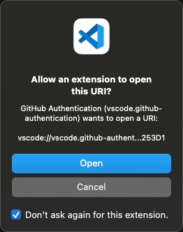

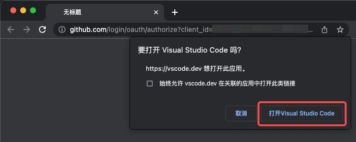

登录GitHub
点击同意后,会打开浏览器验证身份,再并弹出如下菜单
vscode弹出确认

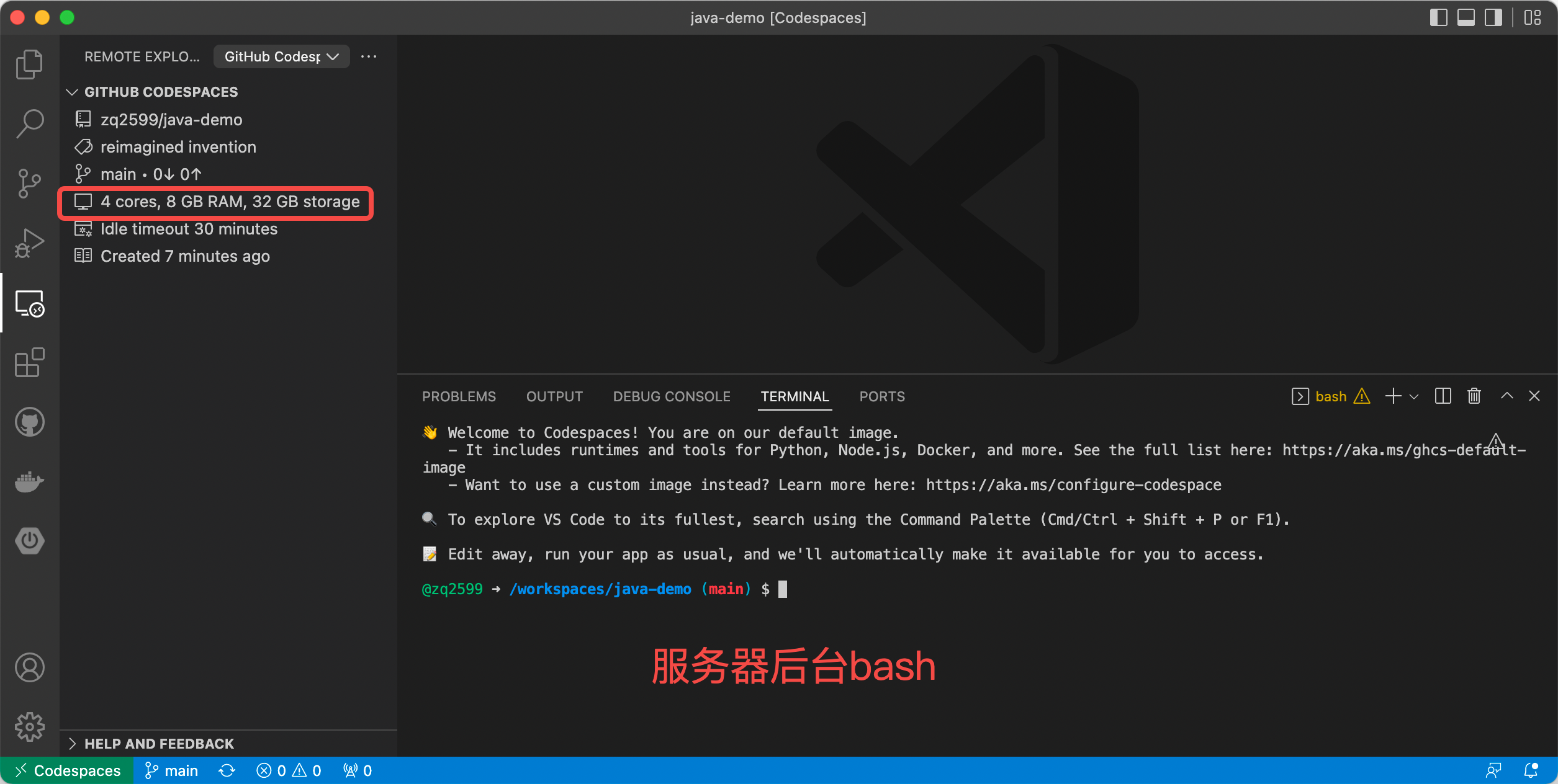

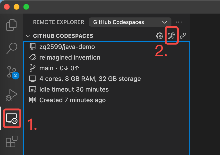

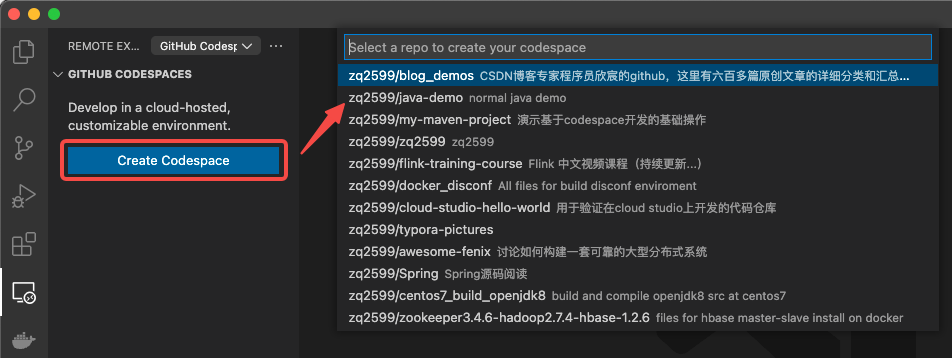

现在进入了Codespaces管理页面,现在创建一个新的codespace,如下图,选择对应的代码仓库

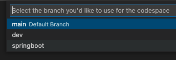

然后选择分支
现在静候后台服务器初始化,大概几分钟后,页面如下,codespace创建成功,4核8G微软服务器到手,该琢磨怎么用了

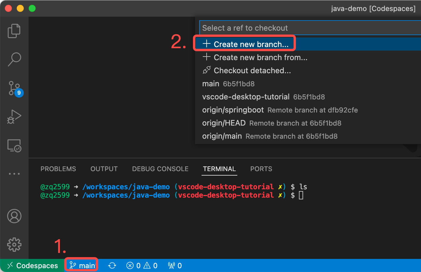

新建分支
为了不影响当前仓库的代码,这里新建一个分支,操作如下图
我这里新建了名为
vscode-desktop-tutorial
的分支,里面没有任何内容

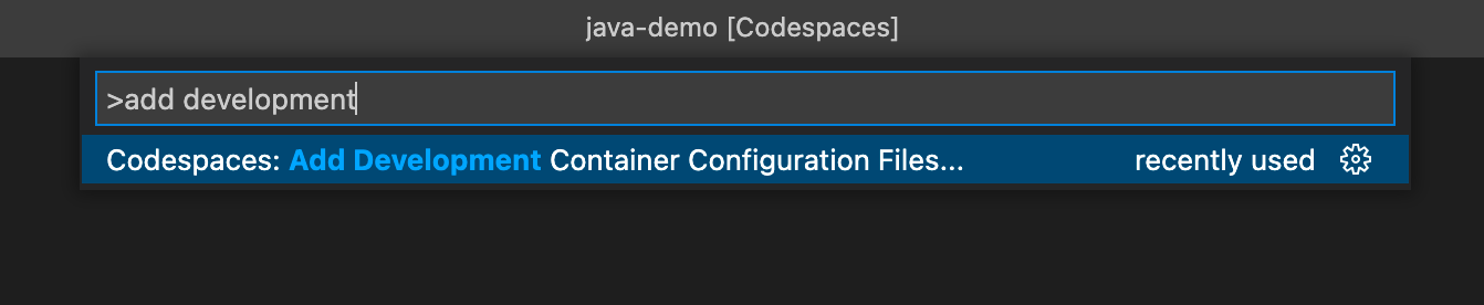

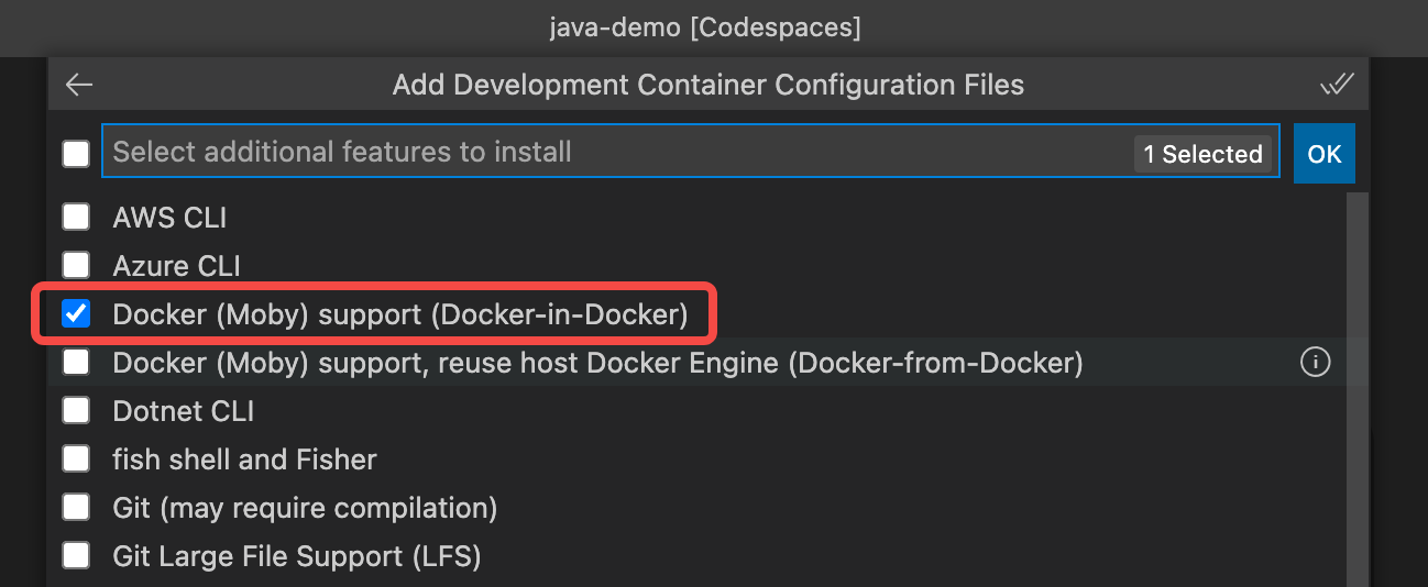

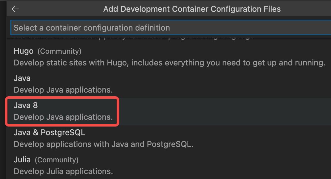

打开命令面板,输入
Add Development Container Configuration Files...
然后回车

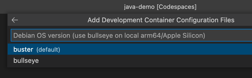

系统会列出诸多预设环境供我们选择,Java8是现成的,果断选择

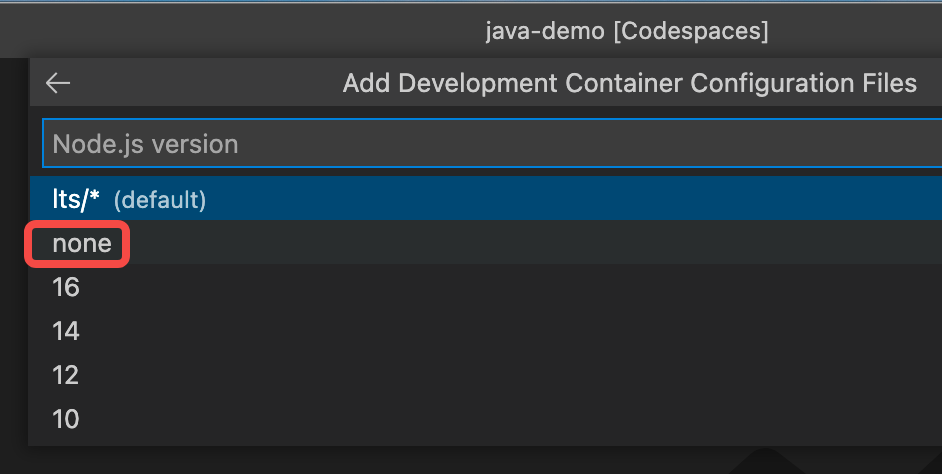

选择debian操作系统的版本
Node.js?谢谢,不用了
构建工具选择maven
其他特性列表中,选择下图红框中的
Docker (Moby) supoort
,这样咱们的服务器就有了docker服务

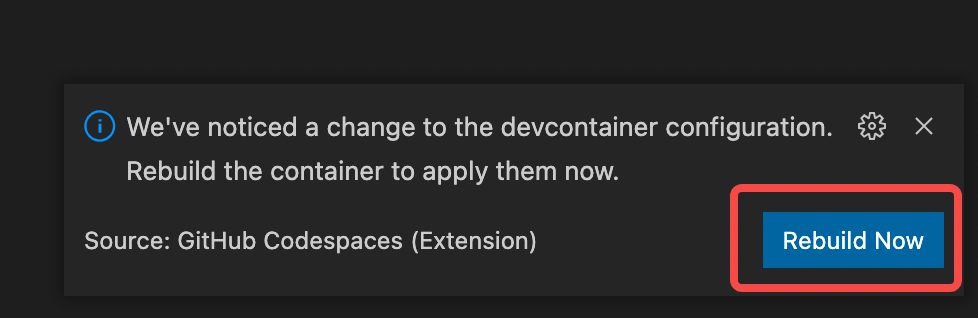

做完这一切后屏幕右下角会弹出提示,如下图,注意:
不要点击下图红框的按钮!不要点击
之所以不立即构建,因为还要给当前codespace增加两个vscode插件:SpringBoot和Lombok,下图是刚才的设置结束后自动新增的

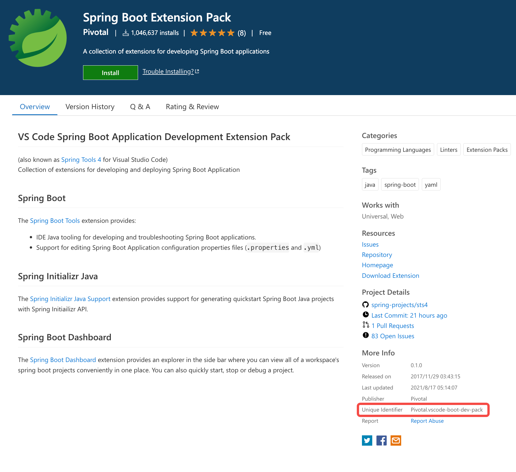

如果您好奇我是如何知道SpringBoot插件对应的名字是
Pivotal.vscode-boot-dev-pack
,可以浏览插件市场官方网站:
https://marketplace.visualstudio.com/items
,这里面的每个插件都有自己的
Unique Identifier
,如下图红框所示

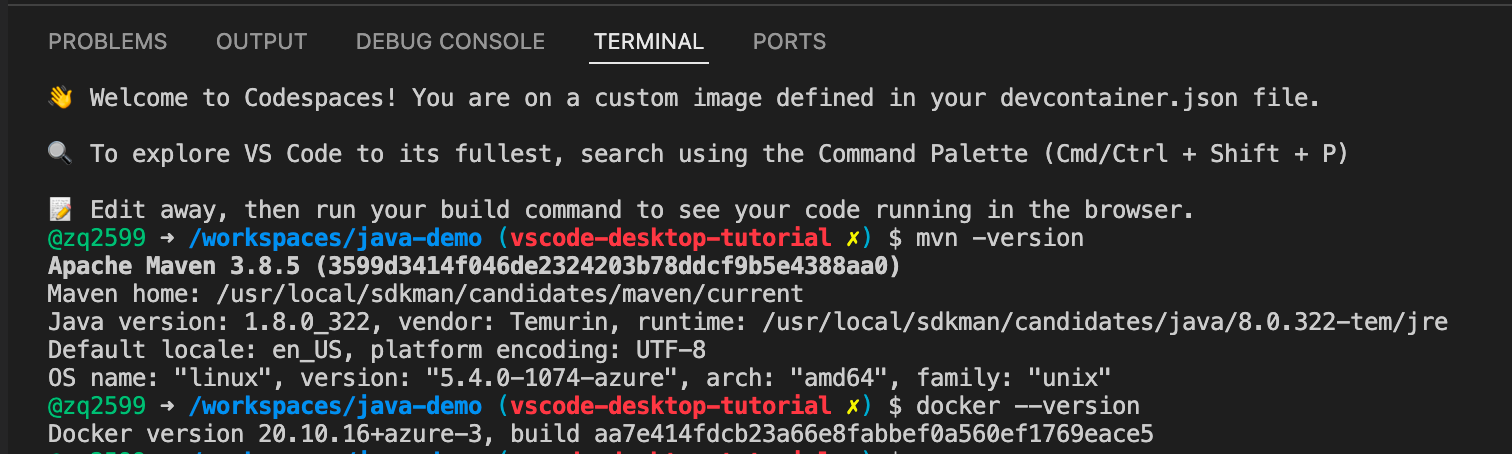

容器重建完成后,在TERMINAL用maven和docker命令验证,全部符合预期

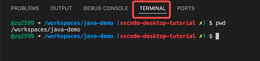

接下来在vscode的TERMINAL上操作,也就是在后台服务器的控制台操作,如下图
新建一个文件夹,用来存储MySQL的数据库文件,这样即便容器被删除数据库文件也在,我这里是
/workspaces/java-demo/mysql-data

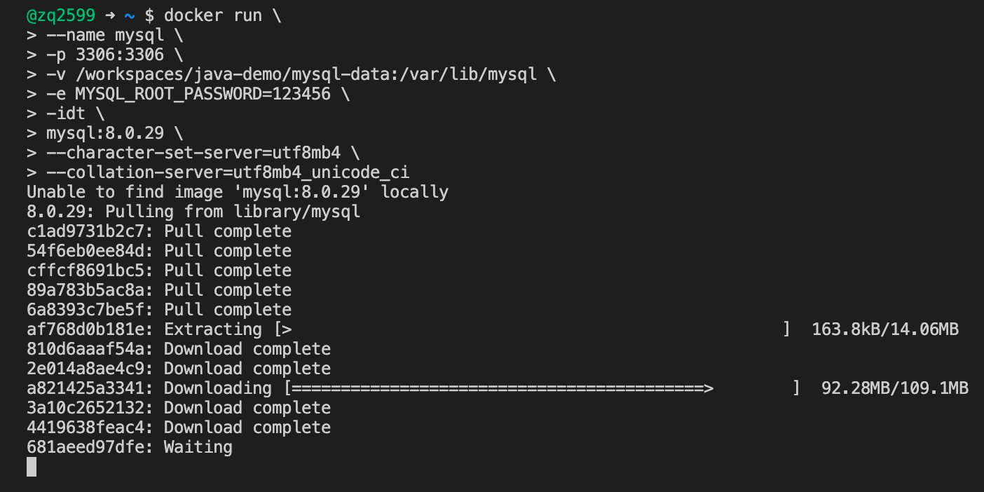

借助docker创建数据库也就是一行命令的事儿,完整命令如下,版本是
8.0.29
,root账号密码是
123456
docker run \
--name mysql \
-p 3306:3306 \
-v /workspaces/java-demo/mysql-data:/var/lib/mysql \
-e MYSQL_ROOT_PASSWORD=123456 \
-idt \
mysql:8.0.29 \
--character-set-server=utf8mb4 \
--collation-server=utf8mb4_unicode_ci
因为本地没有MySQL镜像,于是微软服务器去docker镜像仓库拉取镜像,那网速看着真是赏心悦目

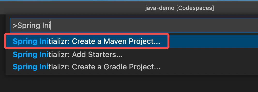

开发SpringBoot应用

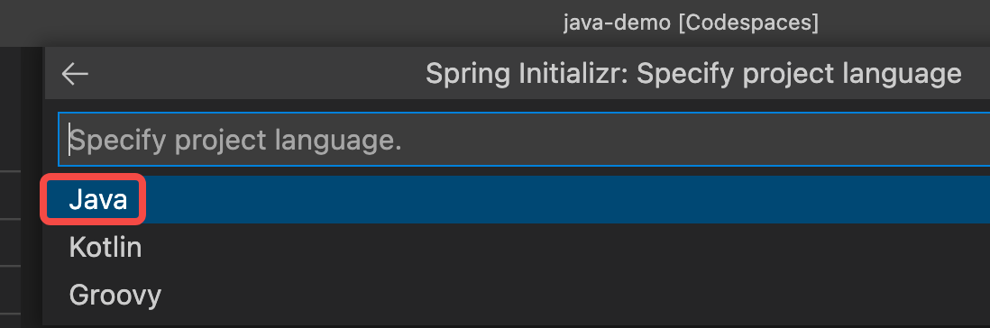

命令行面板,输入下图红框中的内容,选择
Spring Initializr

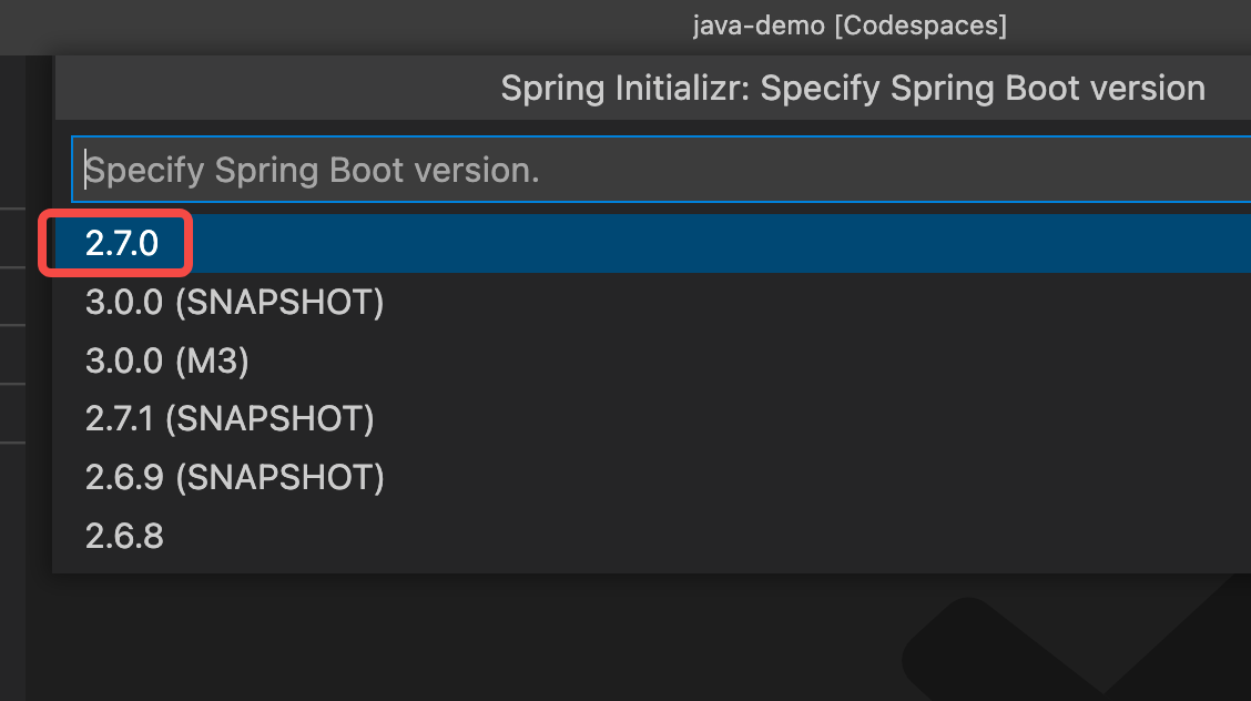

选择SpringBoot版本
选择语言
然后是GAV坐标,java版本等,最后是依赖模块,我这里选择了web和lombok

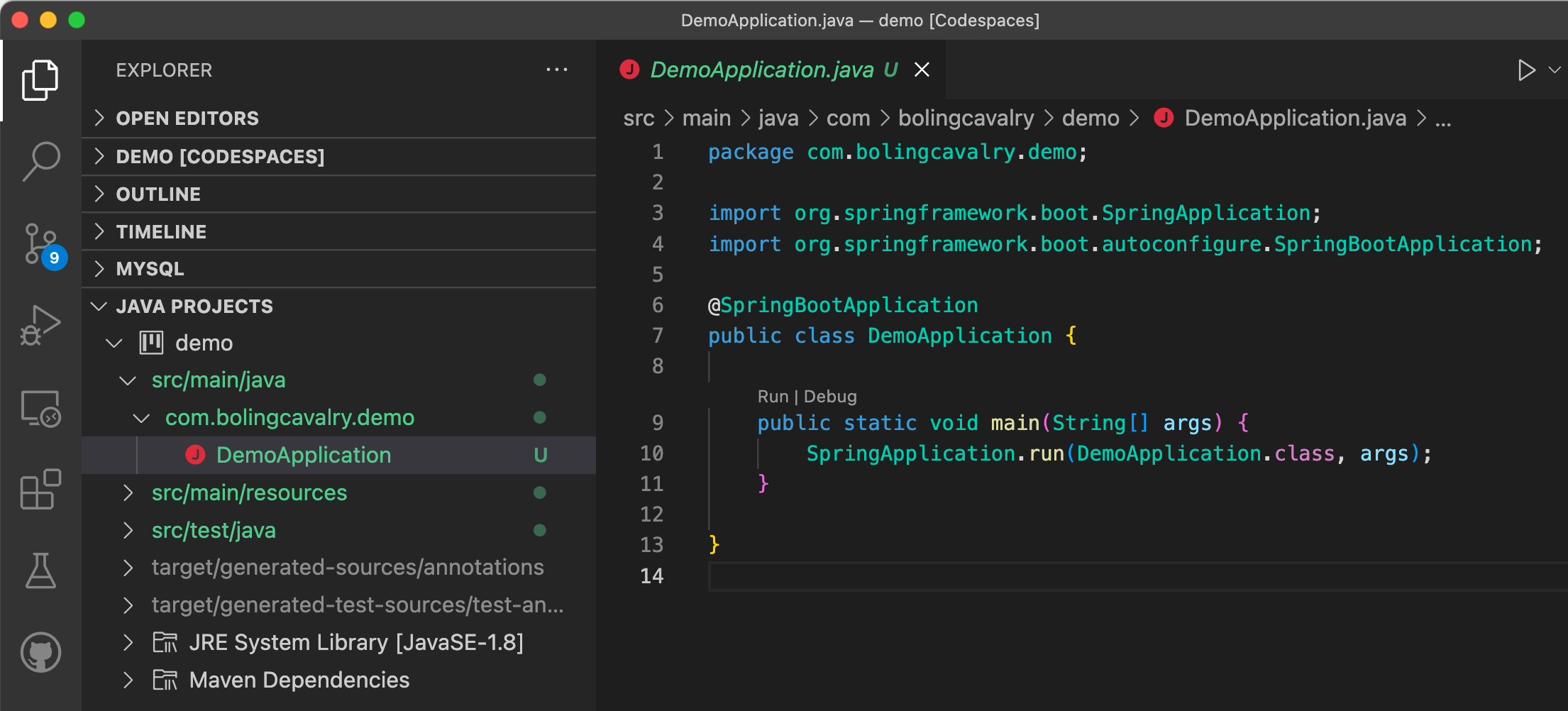

项目名称我这里是
demo
最后是源码目录,我这里是
,所有操作完成后,右下角提示新增workspace,点击
Open
,会打开新的workspace窗口,里面是java工程的视图,如下图所示,
一定要用这个新的workspace
,因为它是以demo目录为根目录层级,可以让java和maven插件识别成功,而原有的workspace以java-demo为根目录层级,导致新增的java项目无法被java和maven插件识别

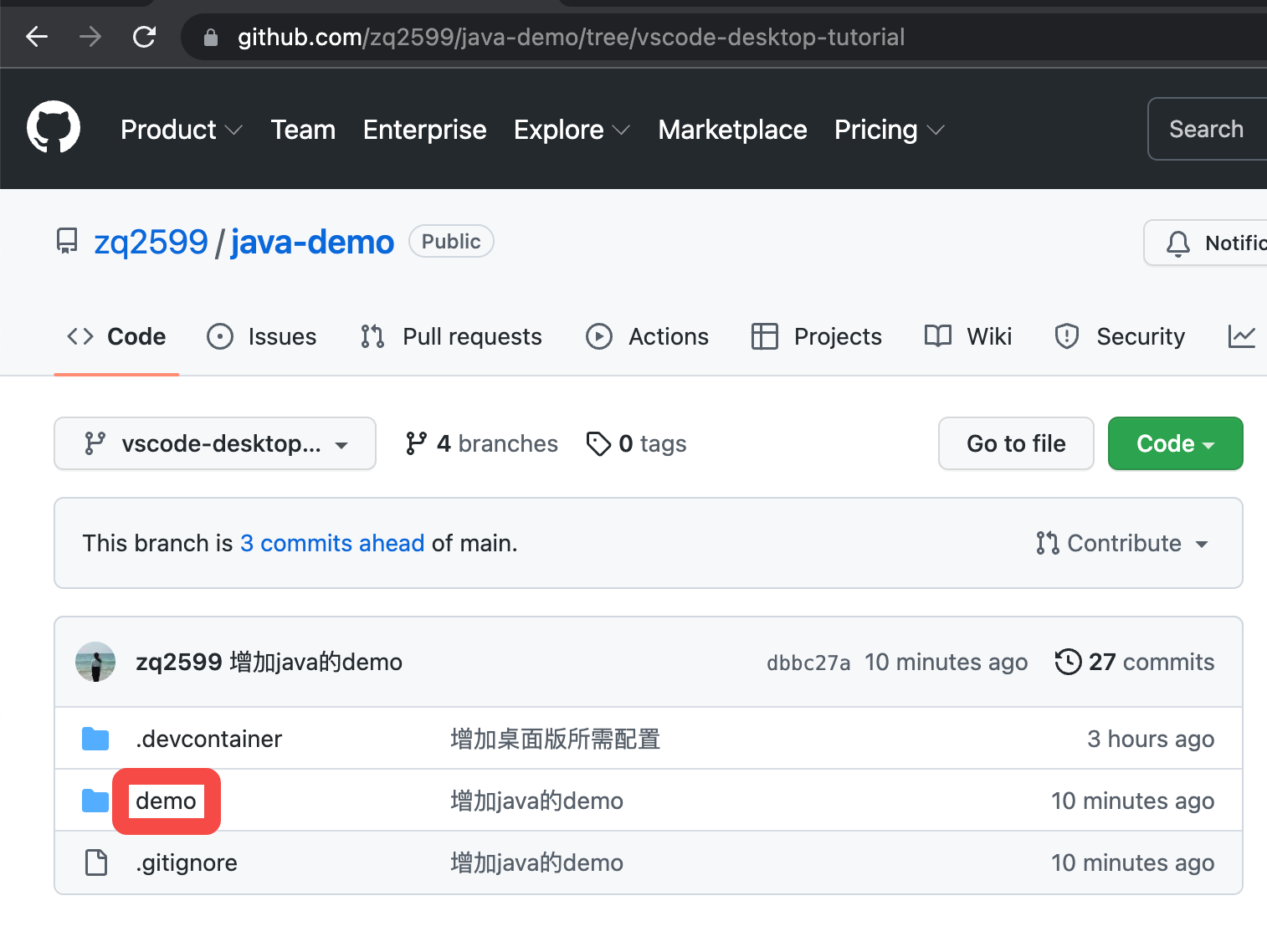

接下来要修改代码,增加数据库操作的功能,关于java访问MySQL的代码,就不在本篇多说了,您可以在我的GitHub仓库查看详细源码,地址是:
https://github.com/zq2599/java-demo/tree/vscode-desktop-tutorial
,代码在下图红框内,
一定要选
分支

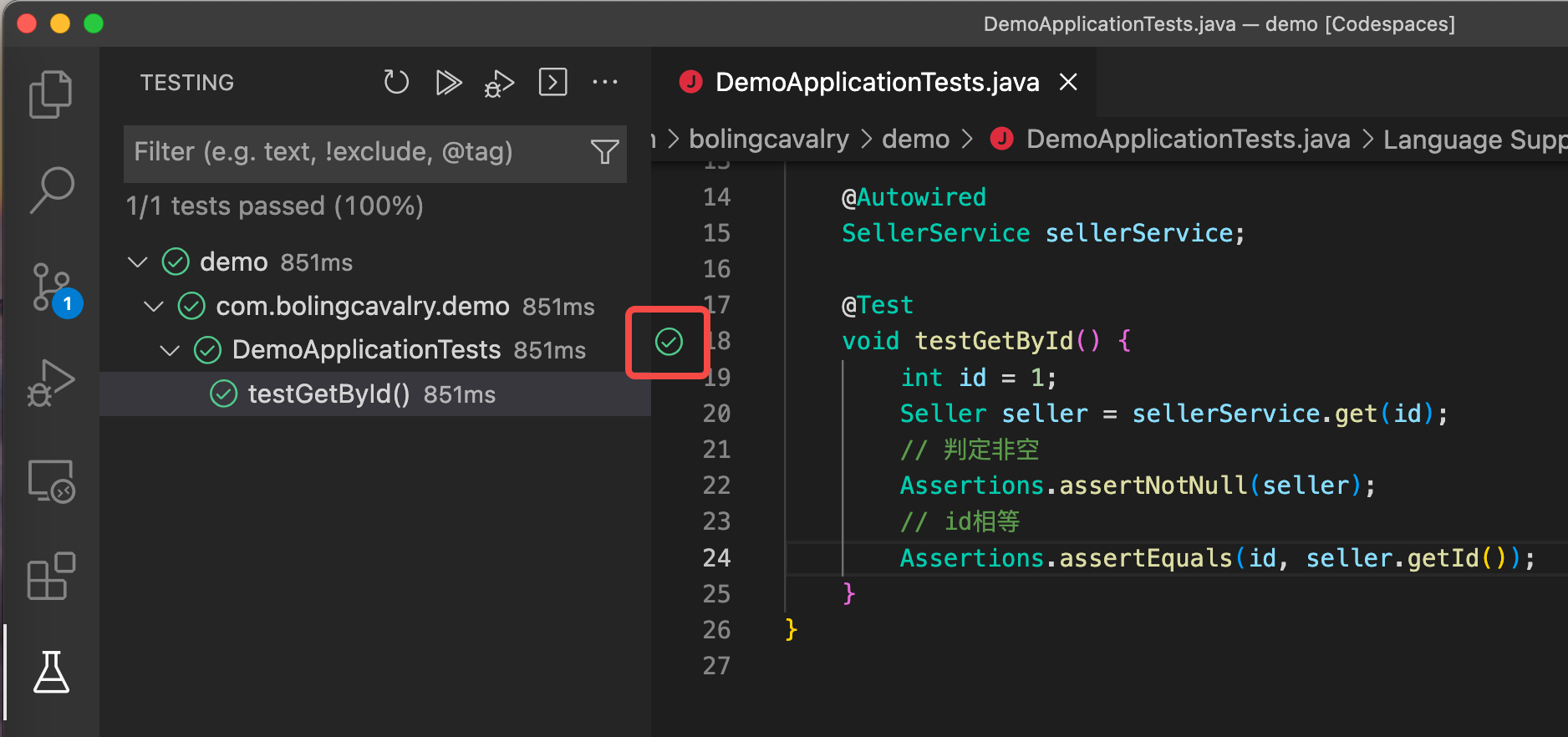

验证-单元测试
来看看这个SpringBoot应用的单元测试类,是查询id等于1的记录,并验证查询结果的合法性
package com.bolingcavalry.demo;
import org.junit.jupiter.api.*;
import org.junit.jupiter.api.Test;
import org.springframework.beans.factory.annotation.Autowired;
import org.springframework.boot.test.context.SpringBootTest;
import com.bolingcavalry.demo.entity.Seller;
import com.bolingcavalry.demo.service.SellerService;
@SpringBootTest
class DemoApplicationTests {
@Autowired
SellerService sellerService;
@Test
void testGetById() {
int id = 1;
Seller seller = sellerService.get(id);
// 判定非空
Assertions.assertNotNull(seller);
// id相等
Assertions.assertEquals(id, seller.getId());
点击下图红框中的按钮,执行单元测试通过,证明读数据库一切正常

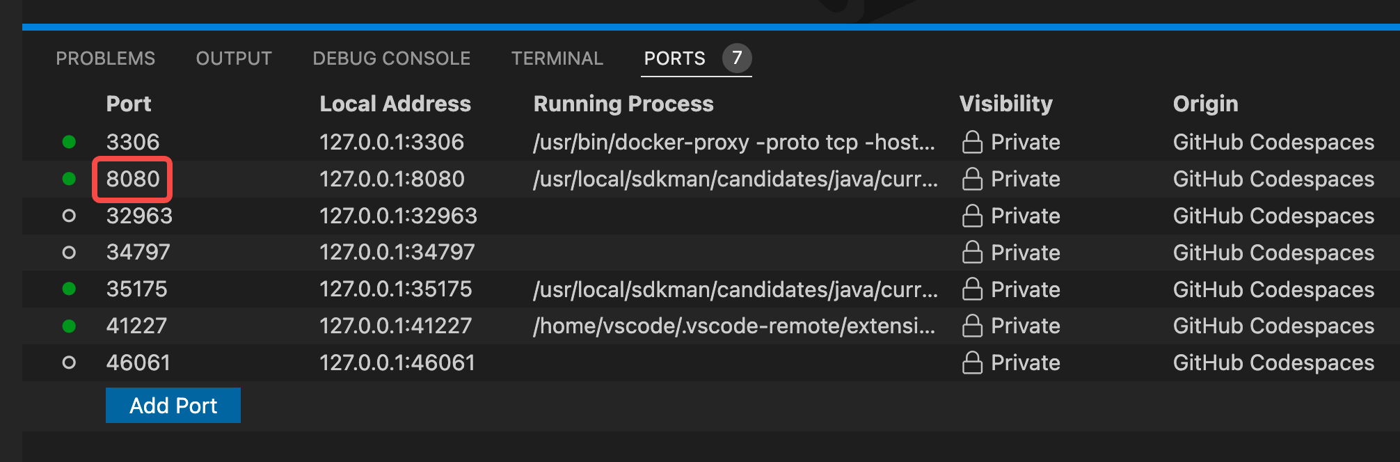

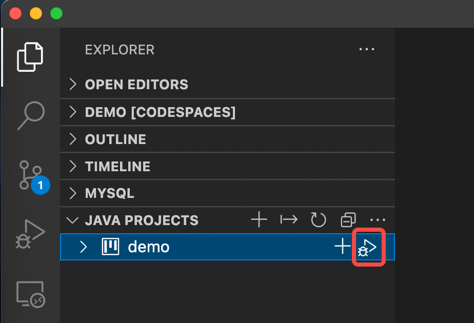

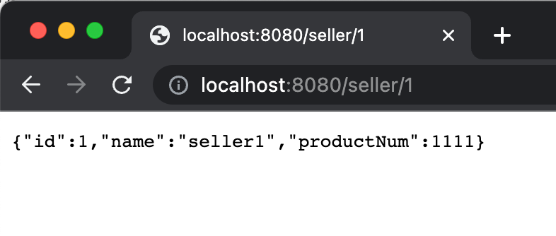

点击下图红框中的按钮启动应用
确认8080出现在端口映射列表中
浏览器访问
http://localhost:8080/seller/1
,如下图,可以正常响应
验证完成

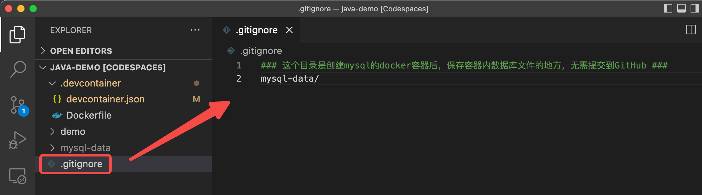

提交到GitHub
最后记得将代码和codespace配置提交到GitHub仓库
由于新建的
目录里保存的是MySQL数据库文件,没必要提交到GitHub,建议在
.gitignore
中添加此目录,位置和内容如下
