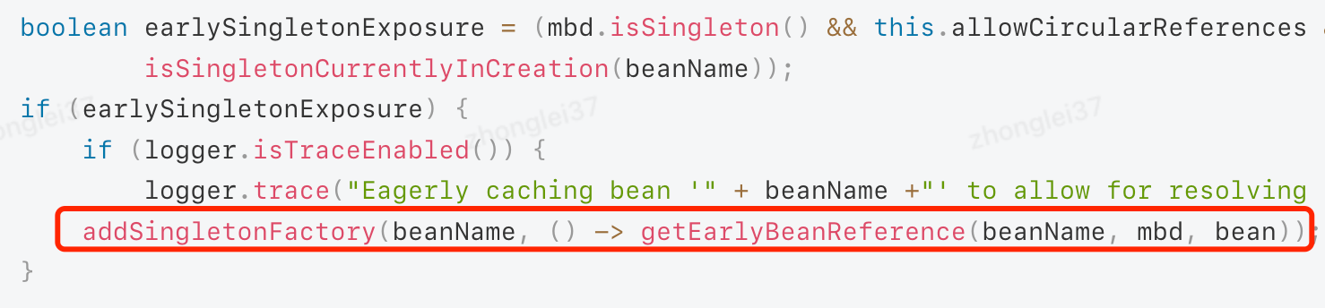

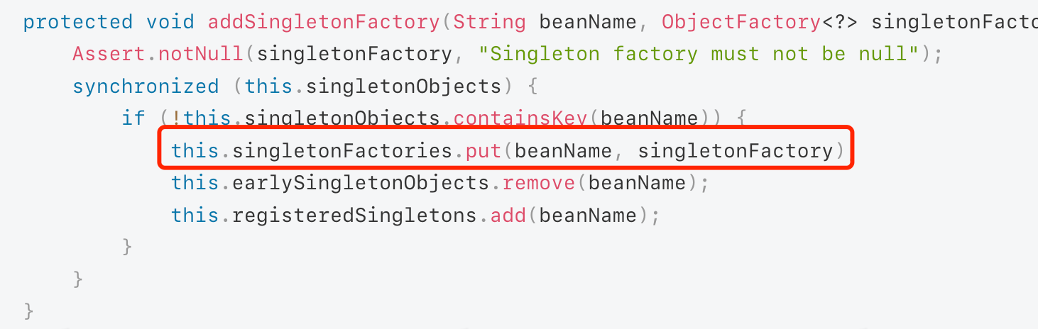

6.1 暴露钩子方法getEarlyBeanReference
首先对于单实例类型的Bean来说,Spring在创建Bean的时候,会提前暴露一个钩子方法来获取这个正在创建中的Bean的地址引用,其代码如下:
如上面的代码所示,此时会在_singletonFactories这个Map中提前储存这个钩子方法singletonFactory_,从而能够提前对外暴露这个Bean的地址引用,那么为什么获取地址引用需要包装成复杂的方法呢?下面会解释
