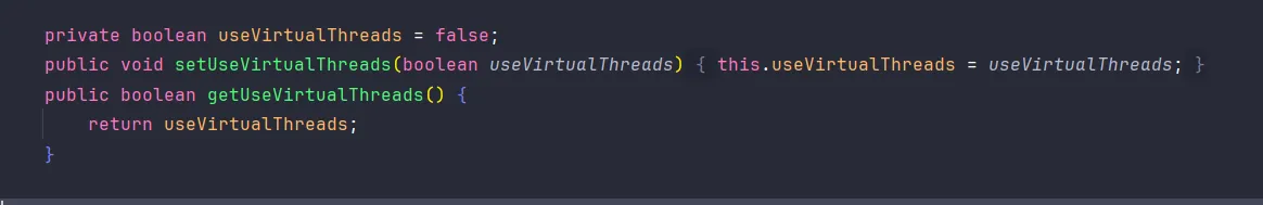

源码解析

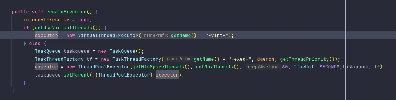

在 Spring Boot 3.2 版本以前,Tomcat 默认的线程池使用的就是 Java 提供的 ThreadPoolExecutor 线程池,在 3.2 版本以后,Spring Boot 修改了创建线程池的方法如下所以,

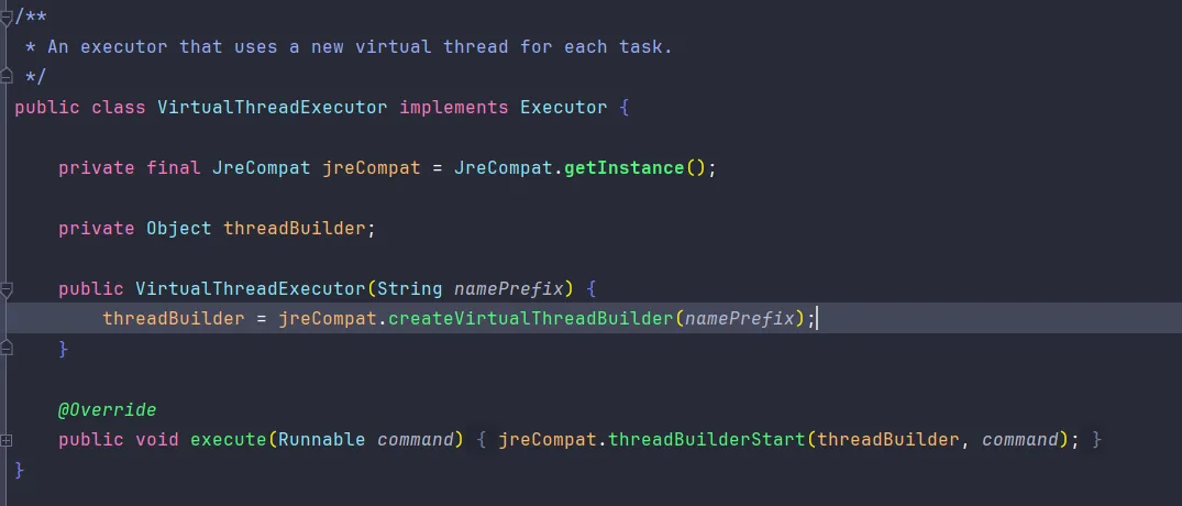

可以看到 Tomcat 会先判断是否启用了虚拟线程,启用了的话就直接创建一个虚拟线程执行器 VirtualThreadExecutor。

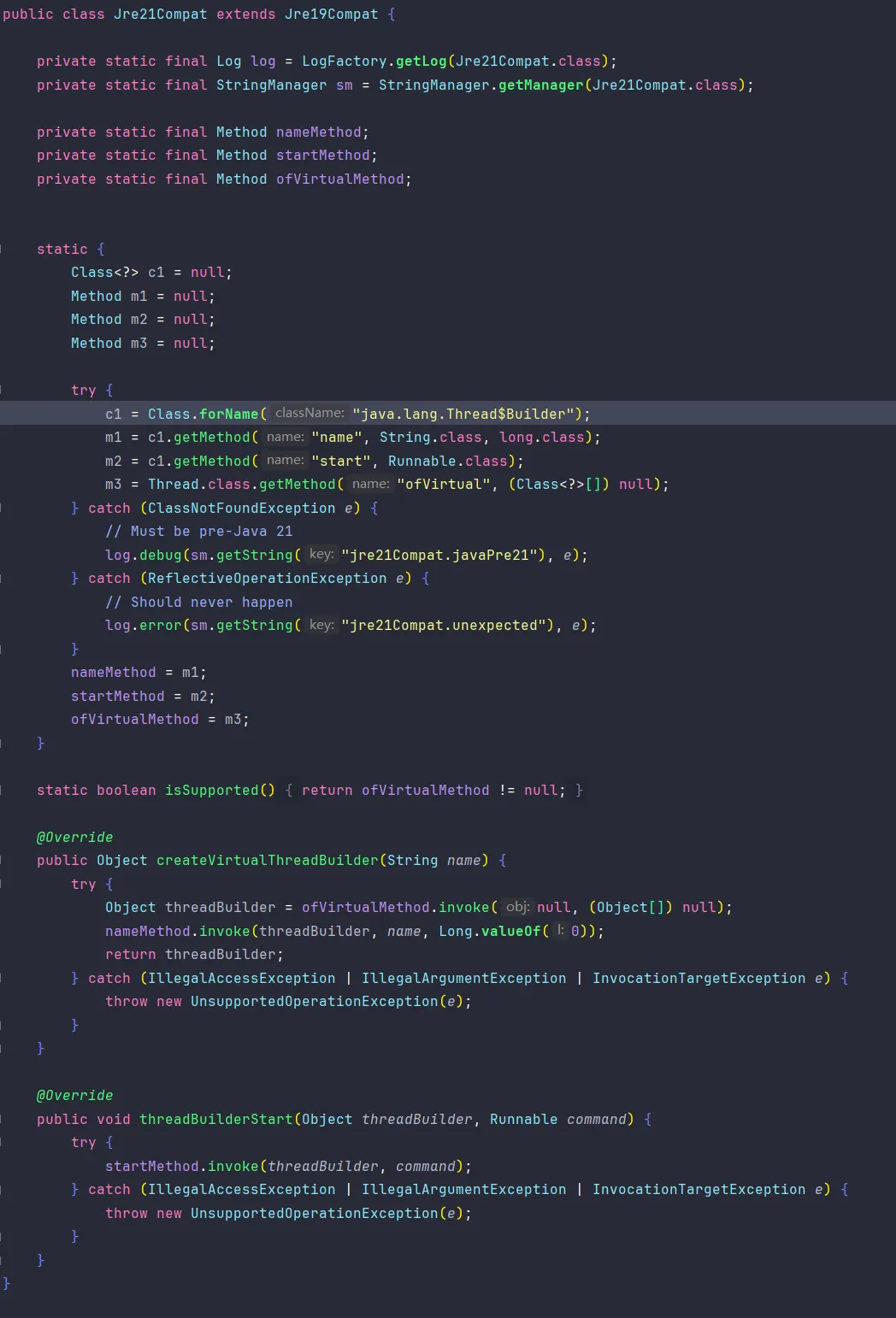

VirtualThreadExecutor 类是 Tomcat 为了使用虚拟线程作为执行器而新增的。他的内部代码中针对每个请求任务都是依赖 Jre21Compat 类处理的。
Jre21Compat 类则是 Tomcat 为了兼容 Java21 版本虚拟线程新增的一个兼容类。这个类利用反射方法来调用 Thread.ofVirtual().start(() -> {}) 方法,以便进行任务处理,代码截图如下,

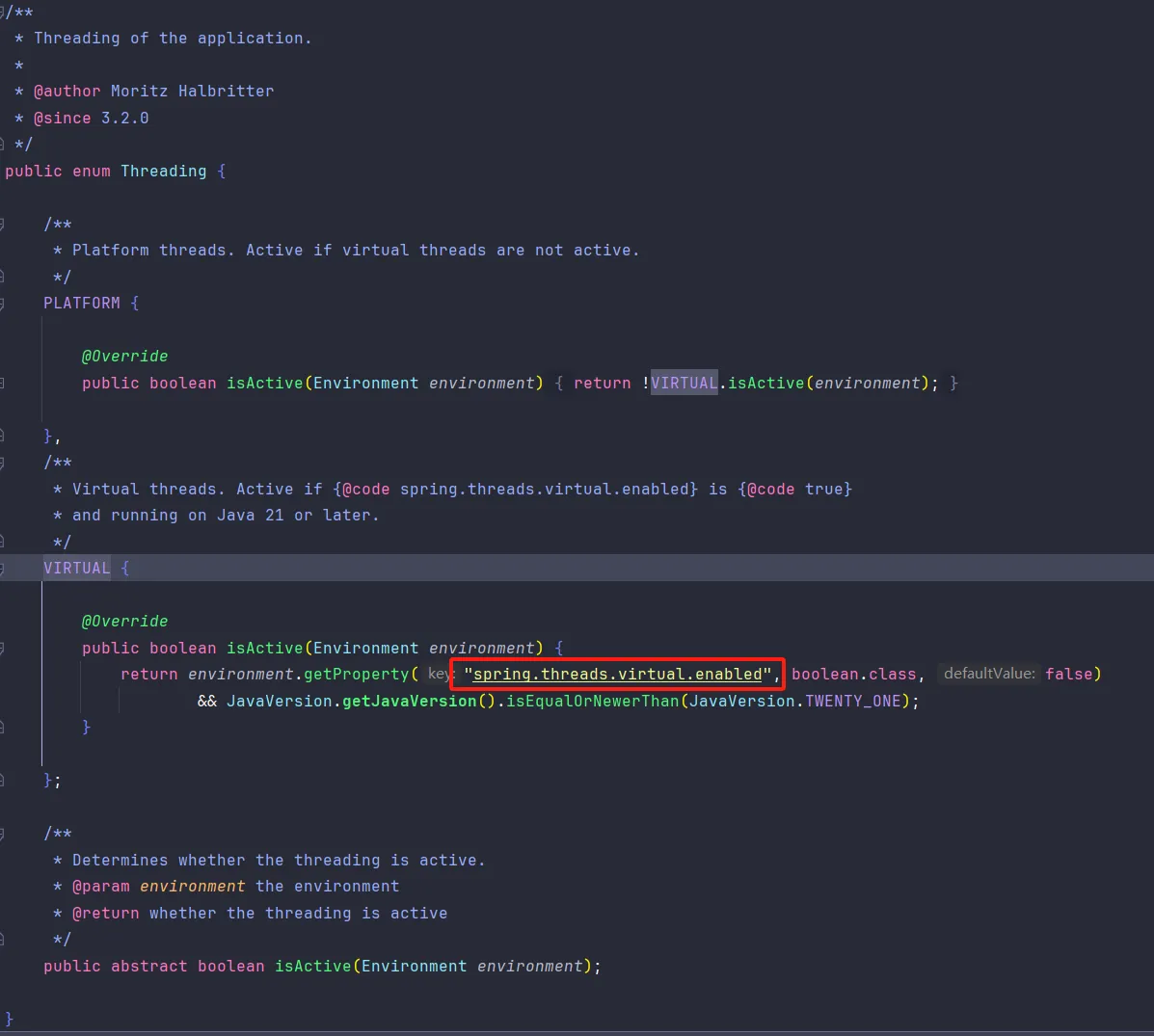

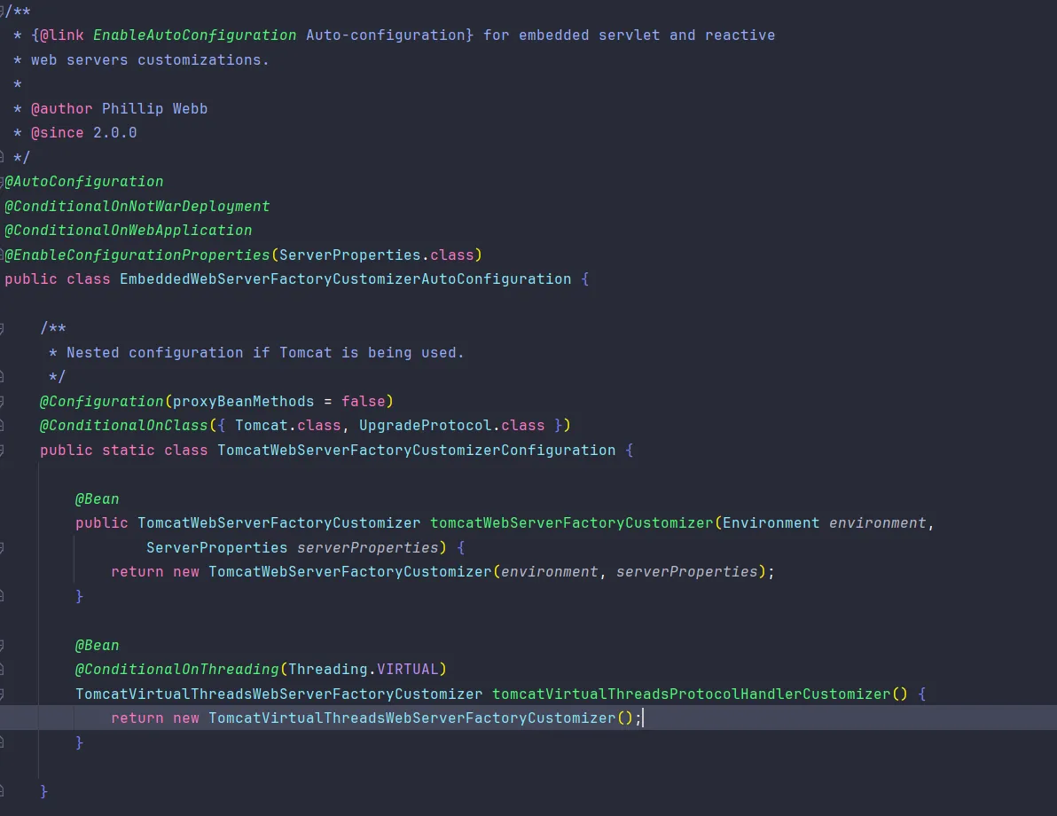

虽然以上代码可以启用 Tomcat 的虚拟线程支持。但是在 Spring Boot 中其实不是这样设置的。还记得上文提到的在 Spring Boot 3.2 中,使用 Tomcat 作为 web 容器时,启用虚拟线程只需要将 spring.threads.virtual.enabled 属性设置为 true 吗?
Spring Boot 3.2 中是通过 tomcatVirtualThreadsProtocolHandlerCustomizer 方法来兼容虚拟线程启用逻辑的,@ConditionalOnThreading(Threading.VIRTUAL) 条件用判断 spring.threads.virtual.enabled 属性是否启用。代码如下,
到这里其实本文所需要讲的涉及源码的部分就全部讲完了。可以看到 Tomcat 引入虚拟线程并不复杂,引入后不在需要维护线程池,减轻了执行器的复杂度。

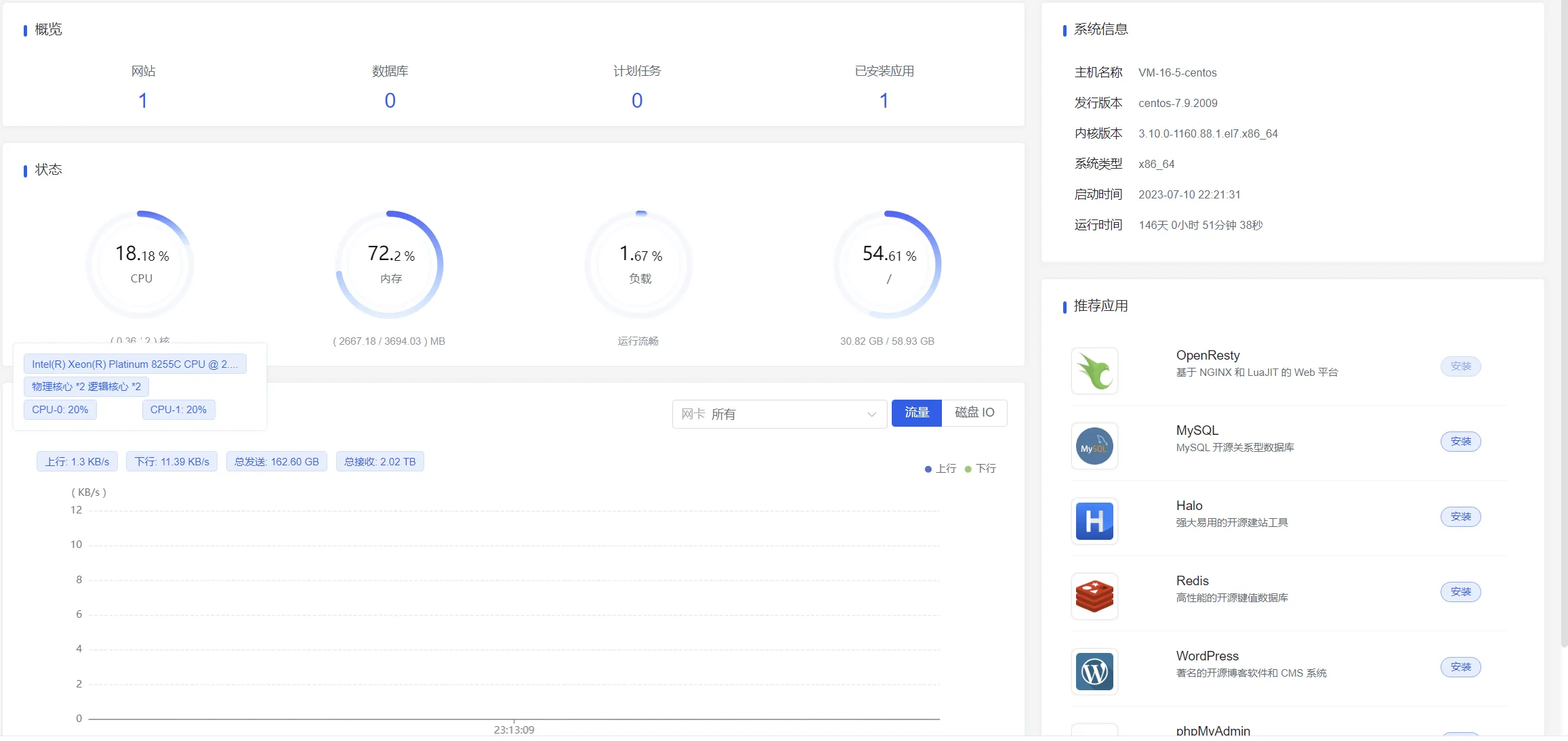

测试服务器
主机名称 VM-16-5-centos
发行版本 centos-7.9.2009
内核版本 3.10.0-1160.88.1.el7.x86_64
系统类型 x86_64
系统配置:2 核 4 G 5M 带宽

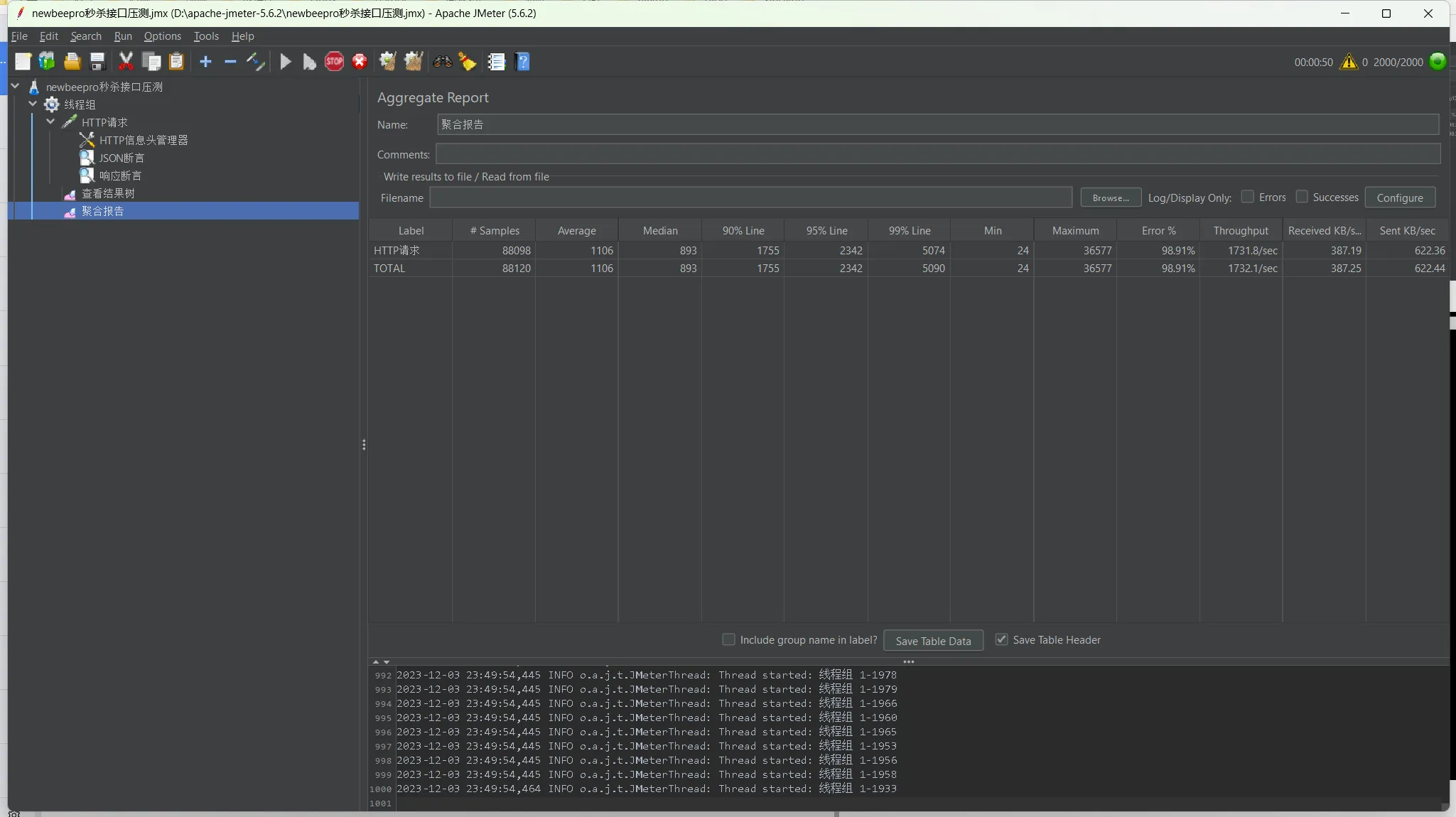

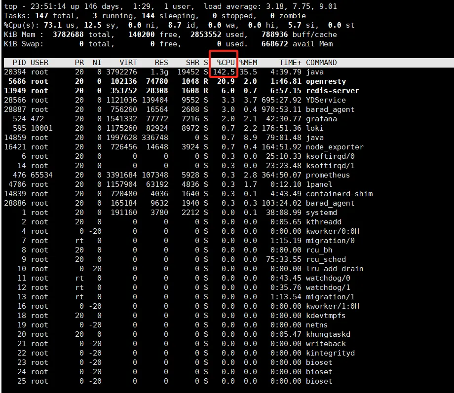

启用虚拟线程
压测结果如下,
可以看到 CPU 占用达到百分之 142,内存占用达到百分之 35 的情况下,压测吞吐量最大可以达到 1731。

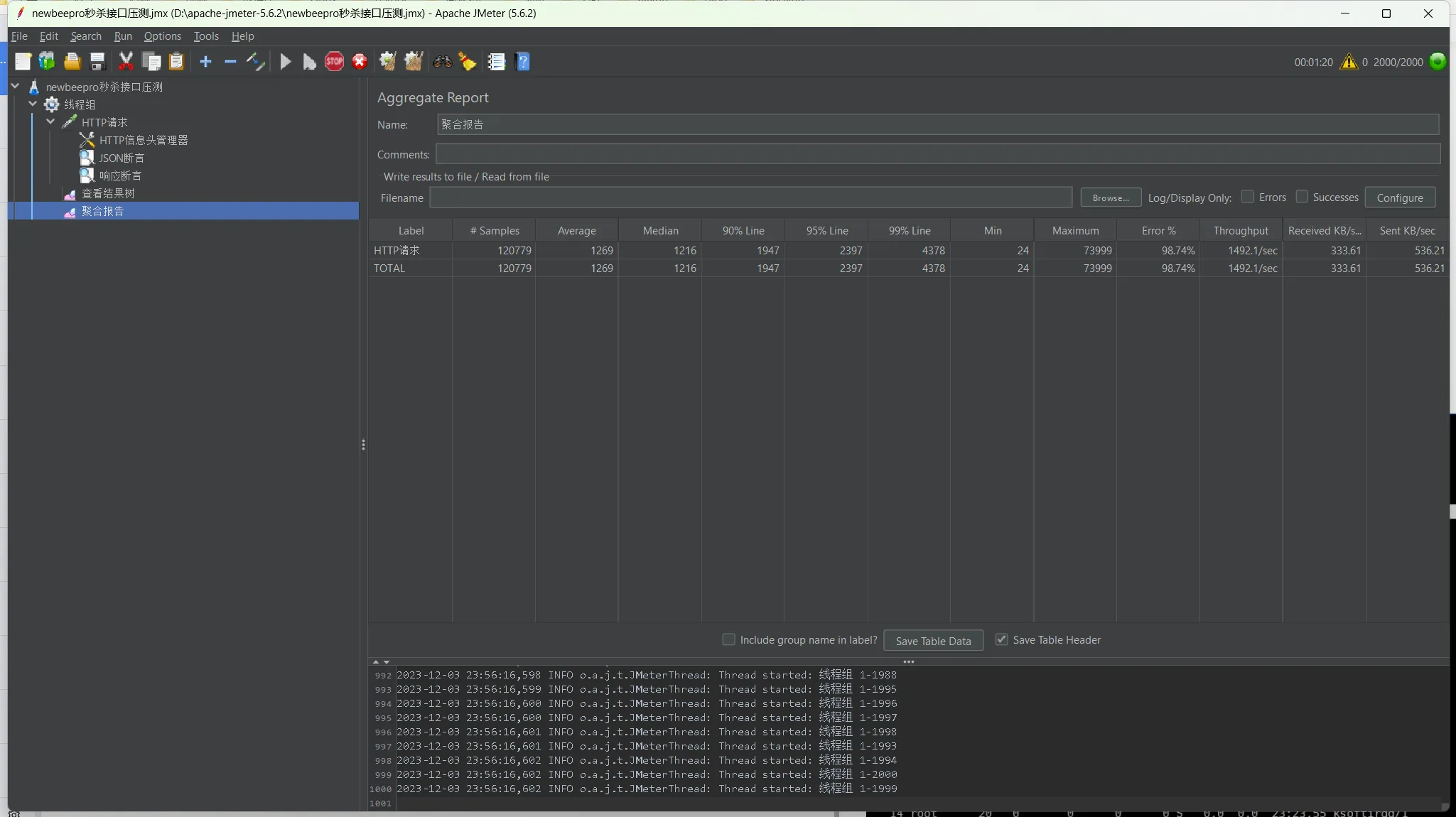

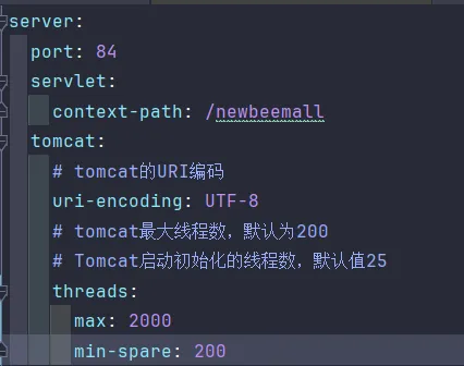

不启用虚拟线程

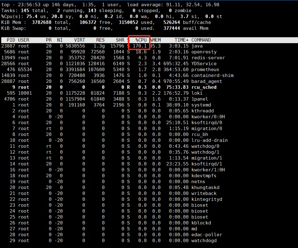

考虑到有 2000 个线程进行压测,所以将 Tomcat 线程池的最大线程数也设置到 2000,如下图,
压测结果如下,
可以看到 CPU 占用达到百分之 170,内存占用达到百分之 35 的情况下,压测吞吐量可以达到 1492。
OK,到这里我们可以看到在 Spring Boot 3.2 版本中,使用了虚拟线程的 Tomcat 对比不用虚拟线程时,吞吐量提升差不多有 20%。
