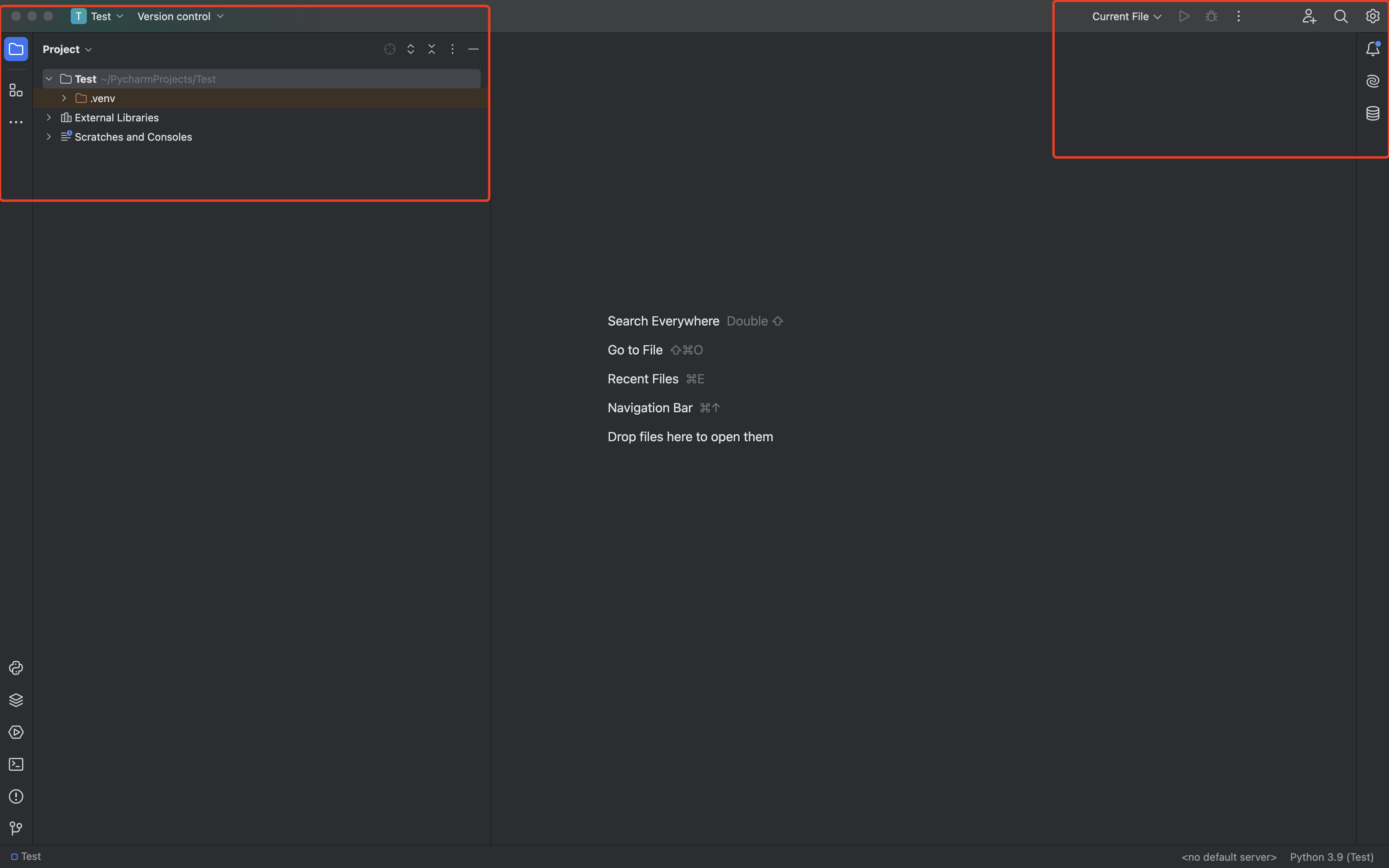

1. 新版Pycharm的界面有什么差别?

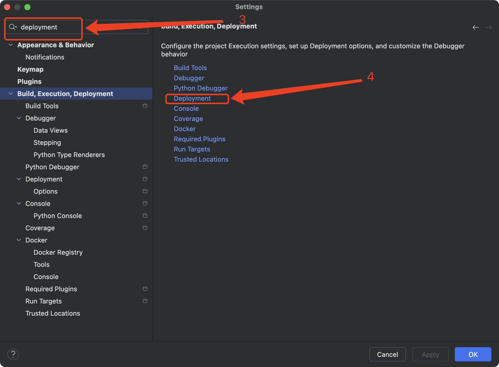

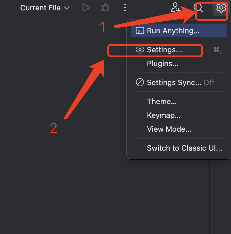

从上面的图中可以看出,新版的Pycharm界面更加的大抵,以是许多网上说的设置一时间欠好找到,那我们该怎么办呢?
着实很简单,右上角有个设置的标志,我们打开设置直接搜刮就可以,详细如下:

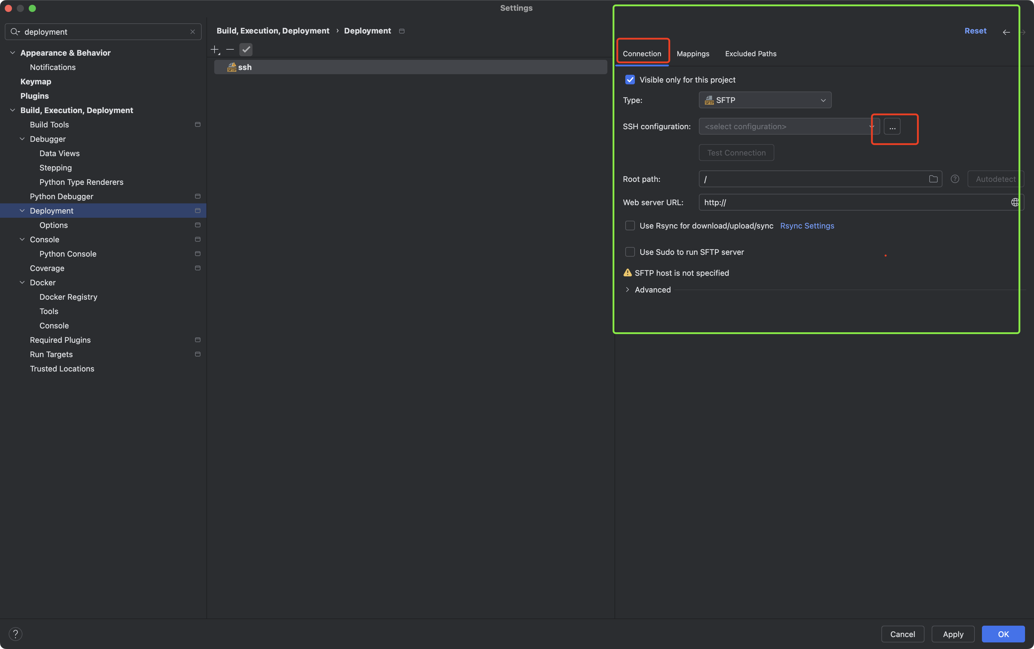

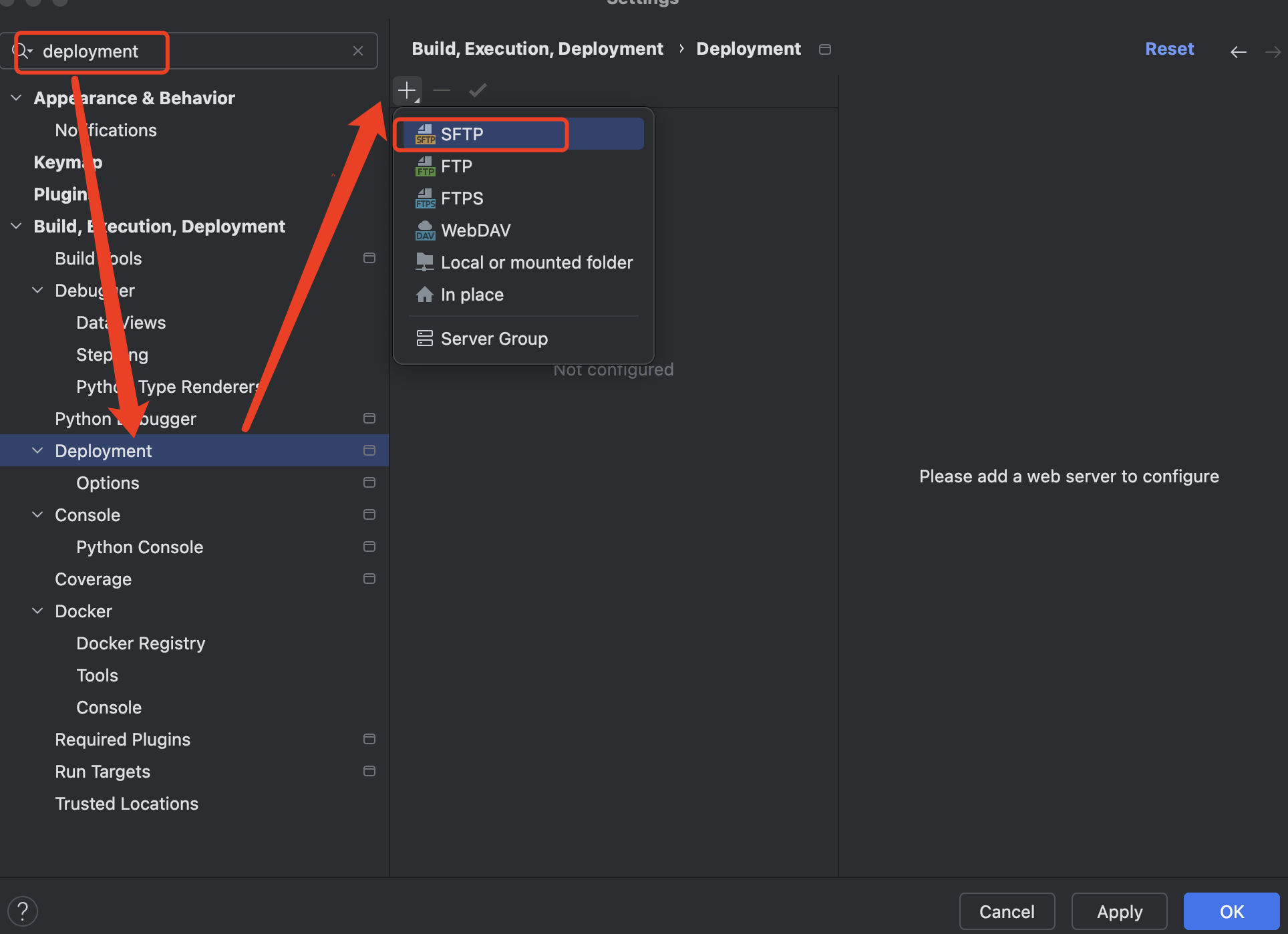

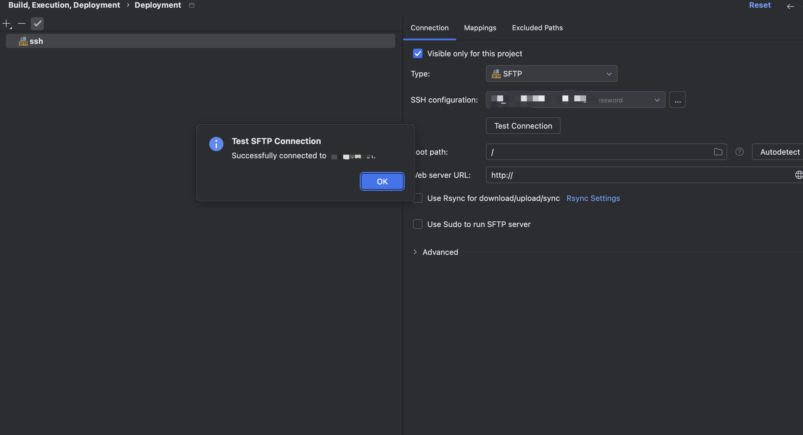

找到Deployment,点“+”图标新建SFTP
设置服务器名称,这个名字是恣意起的,我这里就叫ssh。
设置ssh链接,在右侧有个Connection,然后SSH Configuration这一栏点右侧的三个点。

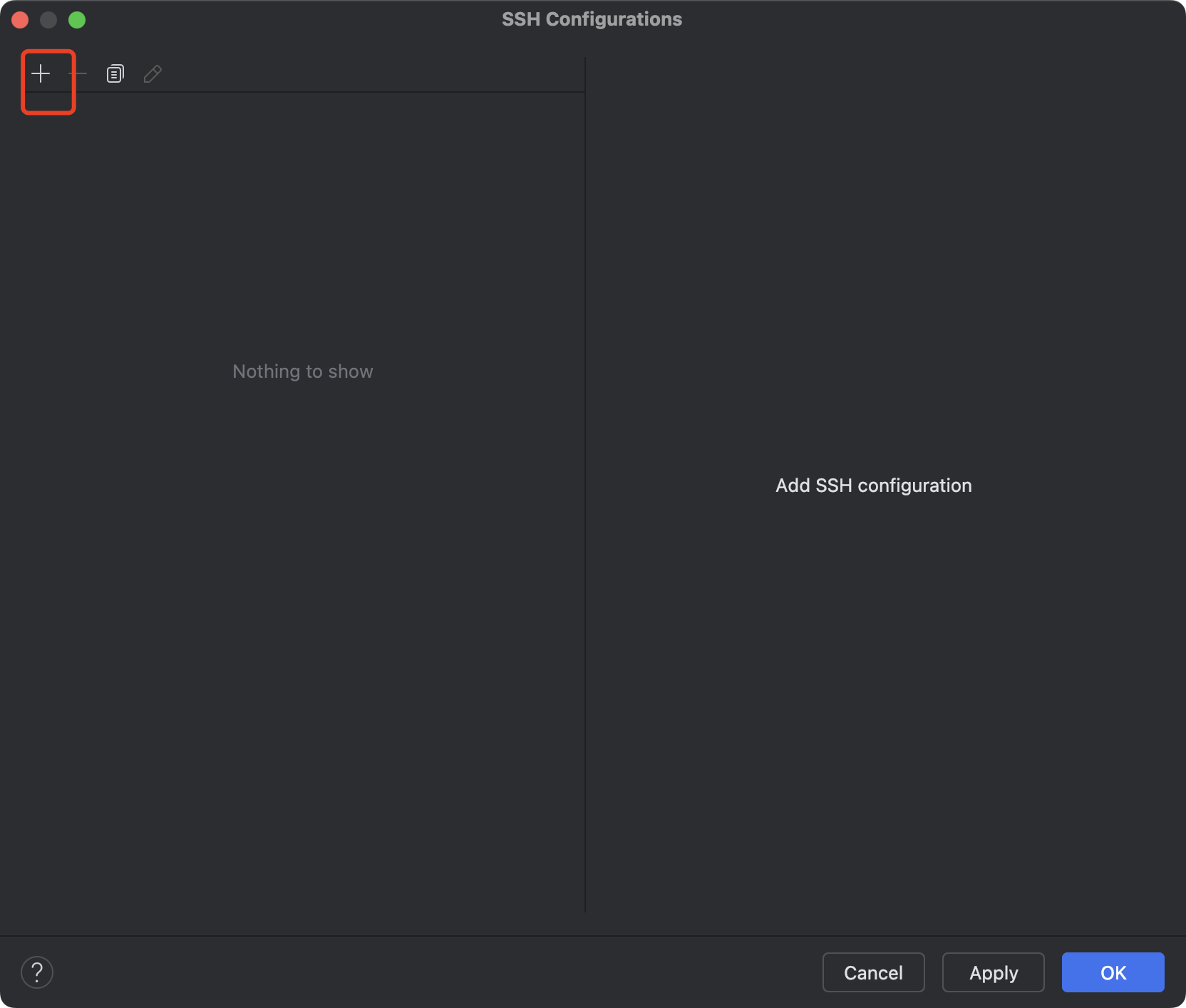

点击这三个点之后进来点击左上角➕。

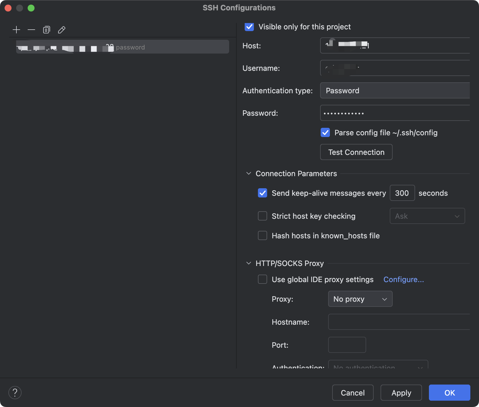

然后依次填入你本身服务器的相应信息,包罗Hsot,Username,Password。
填完之后点击Test Connection可以测试是否可以毗连乐成。如果表现Successfully conneced则表现毗连乐成!

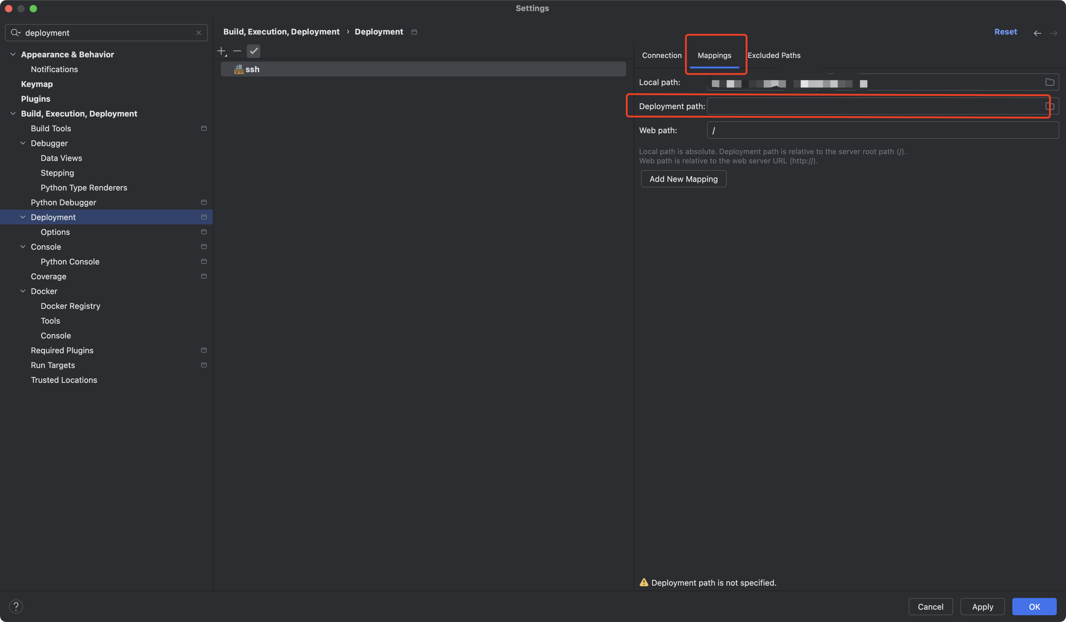

3. 创建当地项目与长途服务器项目之间的路径映射
为了后续当地与服务器之间同一项目可以内容同步,我们还须要设置二者之间的项目路径映射,即当地项目在长途服务器中存放的位置。
同一个界面找到Connection右侧的Mapping;
Local path是当地项目的路径;
Deployment path是服务器项目的路径;
根据本身项目路径的位置设置好即可。设置后之后点击apply,点击ok即可。

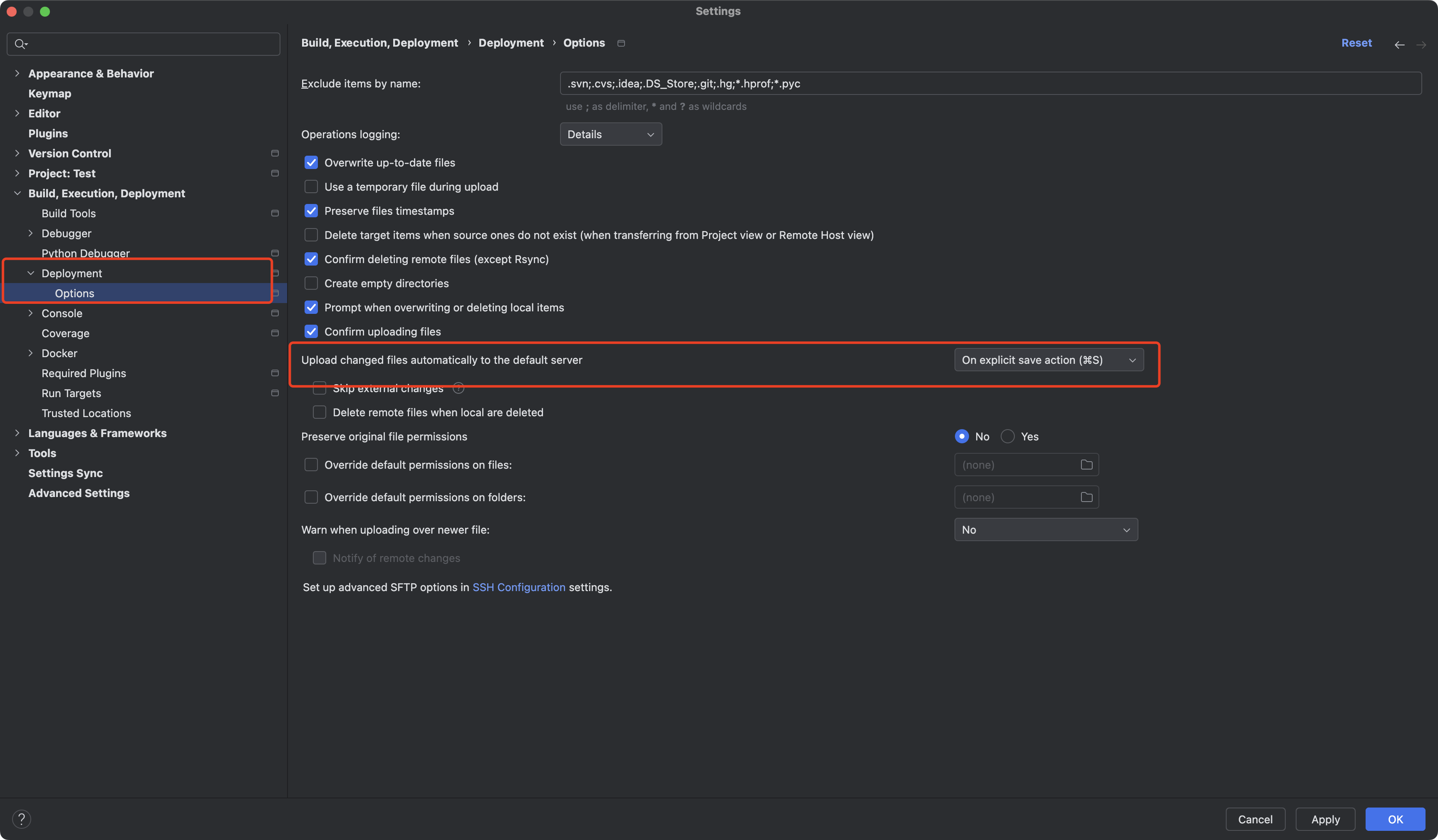

同样找到deployment-options(如果找不到可以按照上面说的搜刮“options”)
在Upload changed files automatically to the default server这一栏中选择生存主动上传,固然也可以根据本身的需求选择主动上传(always)。设置完之后apply-ok即可。

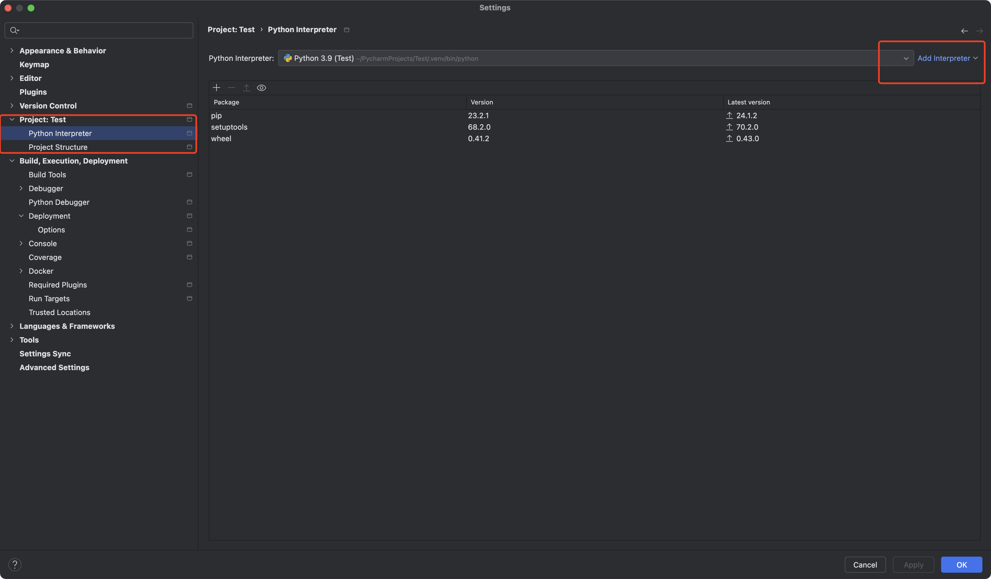

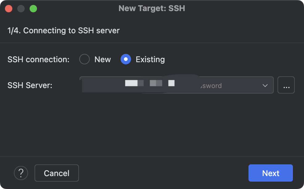

同样在设置中找到Python Interpreter,点击右上角Add Interpreter.

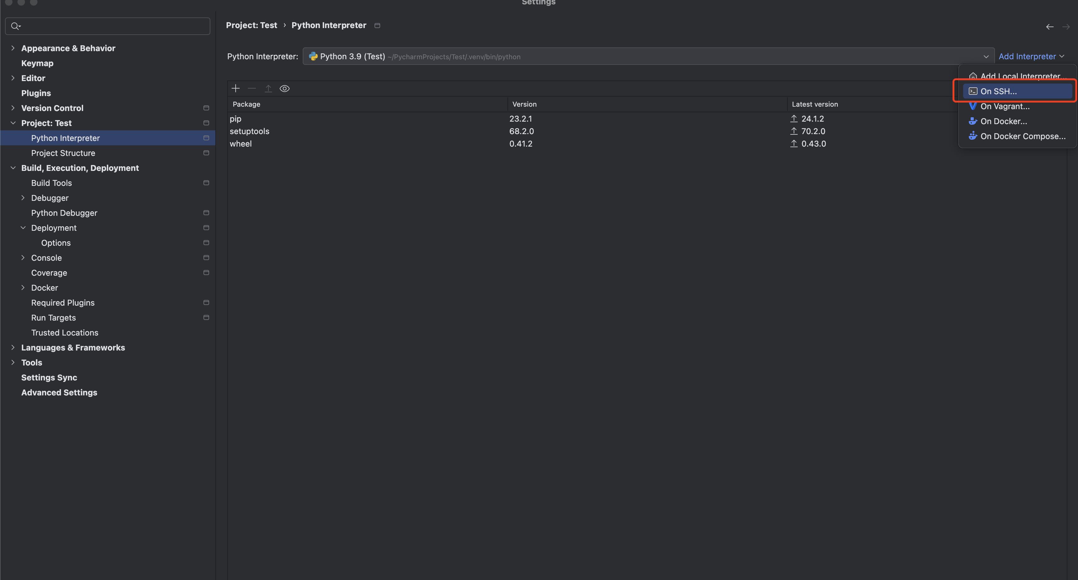

选择on ssh

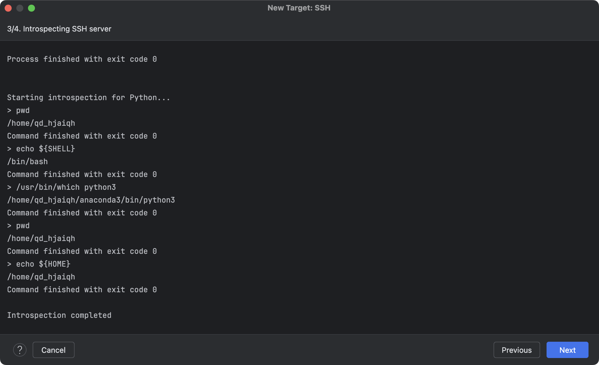

点击Existing,选择上面已经设置好的SSH,然后点击next。
等毗连乐成,点击next。

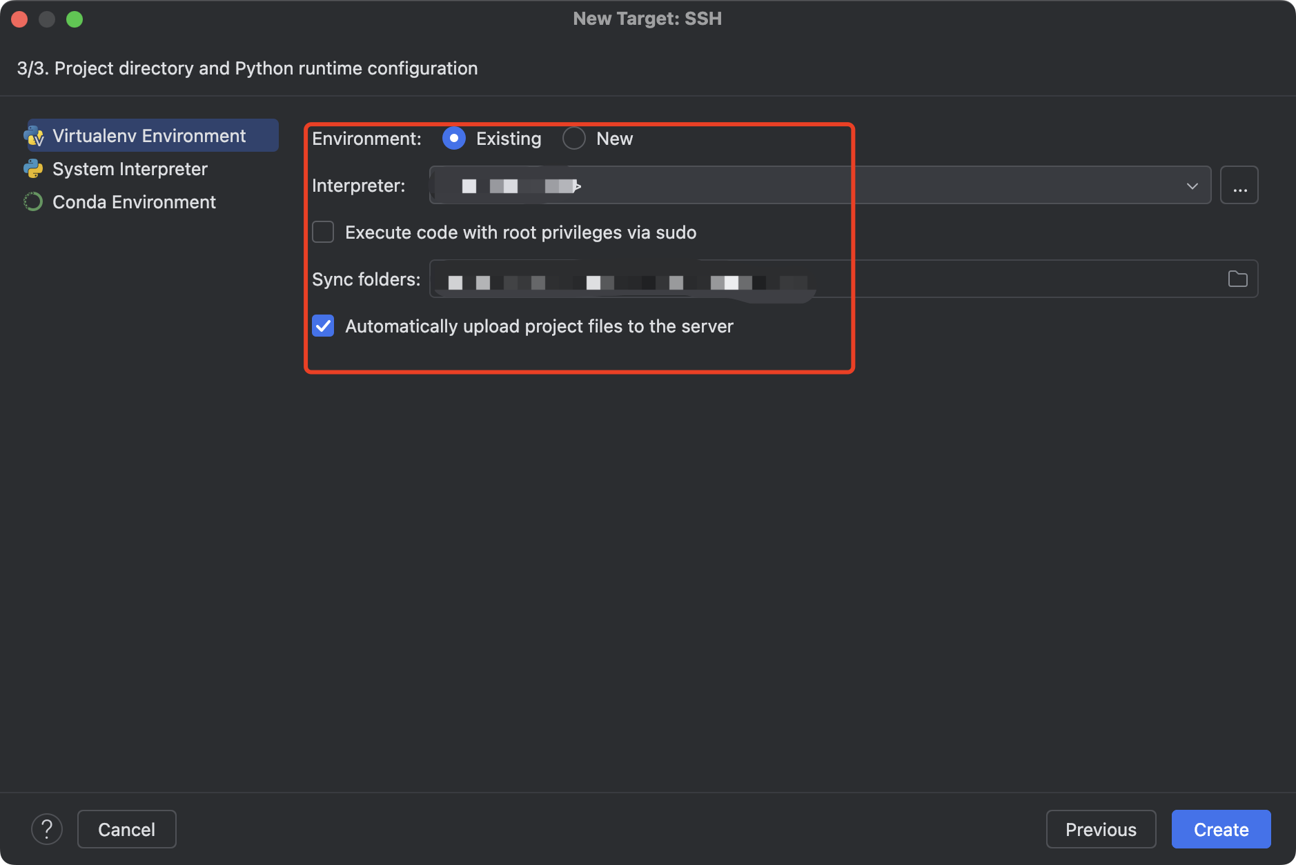

选择Existing,然后找到本身在服务器上的python情况,点击create即可。
表现出本身在服务器上的情况即代表毗连乐成!
