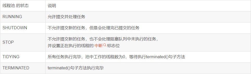

1、线程池状态:
五种状态:
注:SHUTDOWN 状态 和 STOP 状态 先会转变为 TIDYING 状态,最终都会变为 TERMINATED

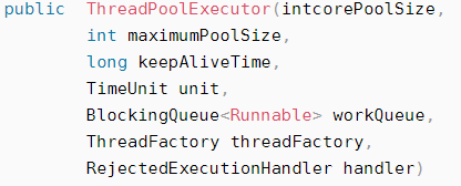

2、ThreadPoolExecutor构造函数:
ThreadPoolExecutor继承自AbstractExecutorService,而AbstractExecutorService实现了ExecutorService接口。
接下来我们分别讲解这些参数的含义。

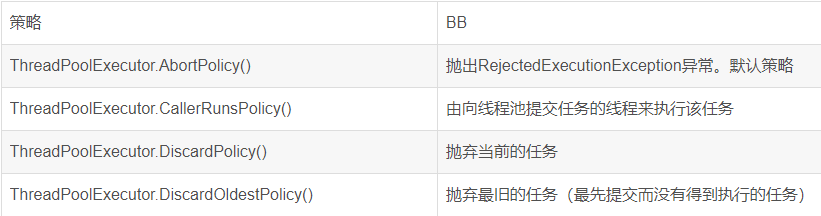

2.5)handler 拒绝策略:
handler :表示当 workQueue 已满,且池中的线程数达到 maximumPoolSize 时,线程池拒绝添加新任务时采取的策略。(可以不指定)
最科学的的还是 AbortPolicy 提供的处理方式:抛出异常,由开发人员进行处理。

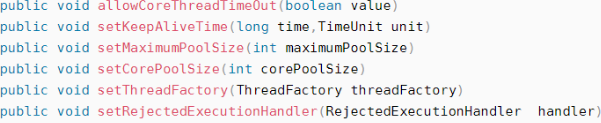

3、常用方法:
除了在创建线程池时指定上述参数的值外,还可在线程池创建以后通过如下方法进行设置。
