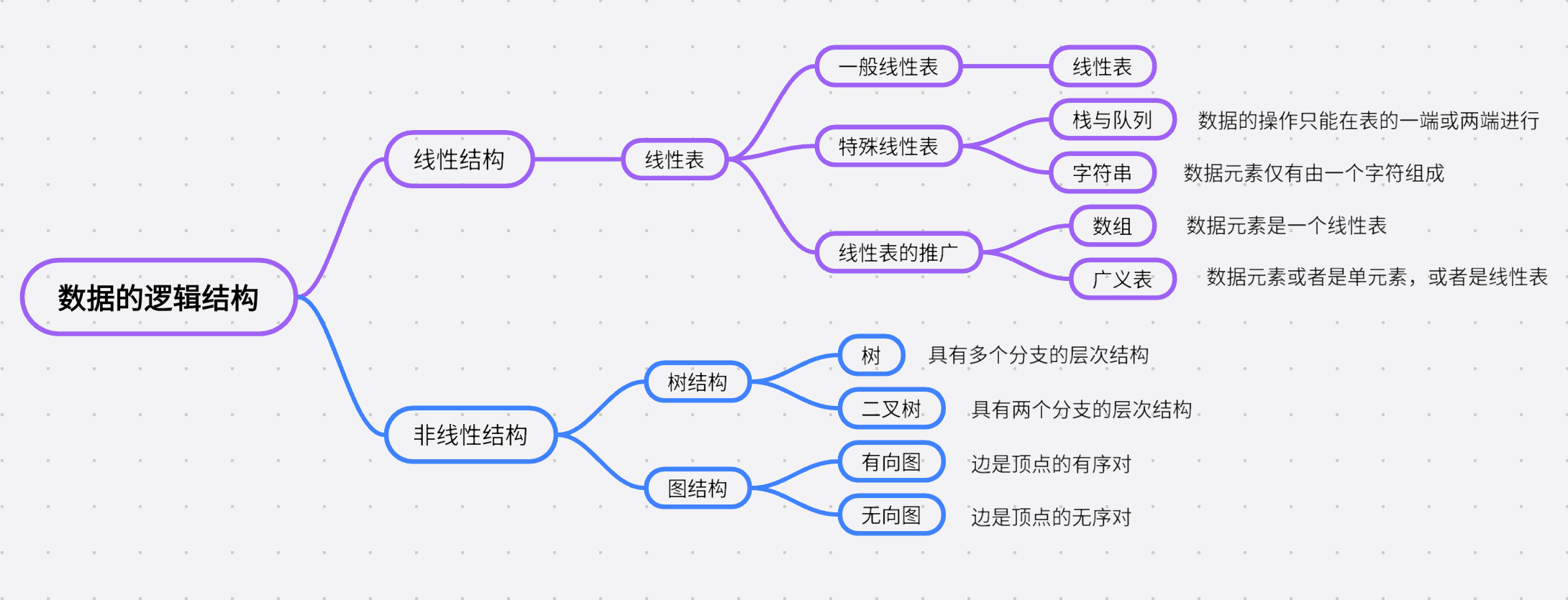

一、逻辑结构
从逻辑关系上描述数据,与数据的存储无关,独立于计算机,数据元素和关系两要素
数据元素之间只有“属于同一集合”的关系。
如确定一名学生是否为班级成员,只需将班级看作一个集合结构。
数据元素之间存在一对一的关系。
如将学生信息数据按照其入学报道的时间先后顺序进行排列。
数据元素之间存在一对多的关系。
如在班级的管理体系中,班长管理多个组长,每位组长管理多名组员。
数据元素之间存在多对多的关系。
如多位同学之间的朋友关系,任何两位同学都可以是朋友。
