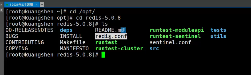

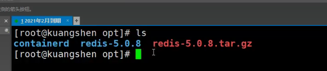

官网下载最新:Download | Redis redis-7.0.2.tar.gz
放入 Linux 文件夹中,比如可以放入 home/dingding 目录下后解压:
  1. tar -zxvf redis-5.0.8.tar.gz
可以进入解压后的文件后:
看到配置文件:redis.conf,上述操作只是解压操作,真正安装往下看:

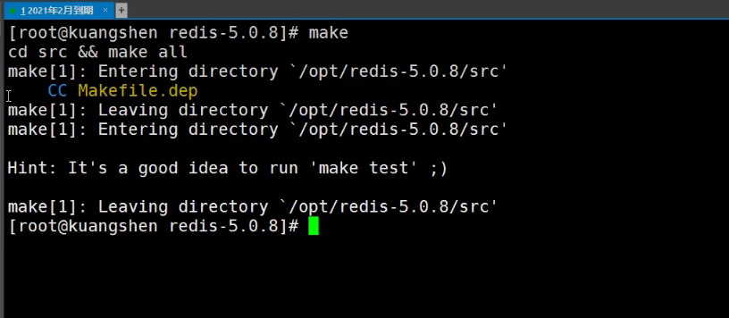

2.make 配置好所有的环境:
  1. make

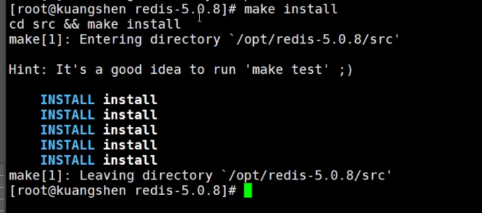

3.检查 make 后是否成功安装所需环境:
  1. make install

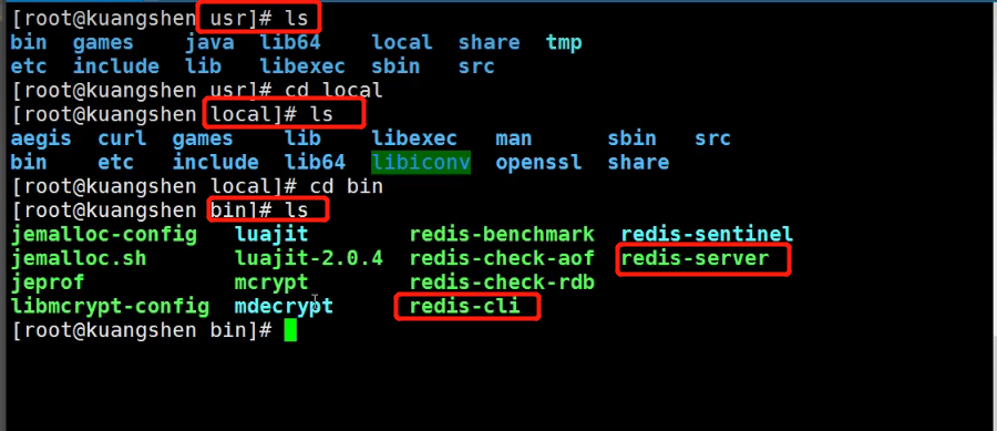

安装好后的默认路径为:/usr/local/bin,进入后可以看到 redis-cli、redis-server 等内容。
