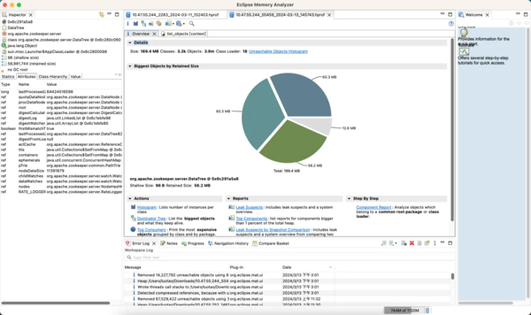

为了探究 JVM 堆中内存占用分布,得物技术团队立刻做了一个 JVM 堆 Dump。分析发现 JVM 内存被 childWatches 和 dataWatches 大量占用。
dataWatches:跟踪 znode 节点数据的变化。
childWatches:跟踪 znode 节点结构 (tree) 的变化。
childWatches 和 dataWatches 同源于 WatcherManager。
颠末资料排查,发现 WatcherManager 主要负责管理 Watcher。ZooKeeper(ZK)客户端首先将 Watcher 注册到 ZooKeeper 服务器上,然后由 ZooKeeper 服务器利用 WatcherManager 来管理全部的 Watcher。当某个 Znode 的数据发生变动时,WatchManager 将触发相应的 Watcher,并通过与订阅该 Znode 的 ZooKeeper 客户端的 socket 进行通信。随后,客户端的 Watch 管理器将触发相关的 Watcher 回调,以执行相应的处理逻辑,从而完成整个数据发布/订阅流程。
进一步分析 WatchManager,成员变量 Watch2Path、WatchTables 内存占比高达 (18.88+9.47)/31.82 = 90%。

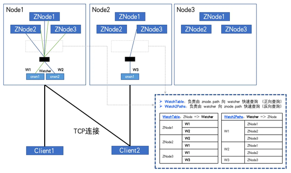

而 WatchTables、Watch2Path 存储的是 ZNode 与 Watcher 正反映射关系,存储结构图所示:
WatchTables【正向查询表】HashMap>
场景:某个 ZNode 发生变化,订阅该 ZNode 的 Watcher 会收到通知。
逻辑:用该 ZNode,通过 WatchTables 找到对应的全部 Watcher 列表,然后逐个发通知。
Watch2Paths【逆向查询表】
HashMap
场景:统计某个 Watcher 到底订阅了哪些 ZNode。
逻辑:用该Watcher,通过 Watch2Paths 找到对应的全部 ZNode 列表。
Watcher 本质是 NIOServerCnxn,可以理解成一个连接会话。
如果 ZNode、和 Watcher 的数量都比较多,而且客户端订阅 ZNode 也比较多,甚至全量订阅。这两张 Hash 表记录的关系就会呈指数增长,最终会是一个天量!
当全订阅时,如图演示:
当 ZNode数量:3,Watcher 数量:2 WatchTables 和 Watch2Paths 会各有 6 条关系。
当 ZNode数量:4,Watcher 数量:3 WatchTables 和 Watch2Paths 会各有 12 条关系。
通过监控发现,非常的 ZK-Node。ZNode 数量大概有 20W,Watcher 数量是5000。而 Watcher 与 ZNode 的关系条数达到了 1 亿。

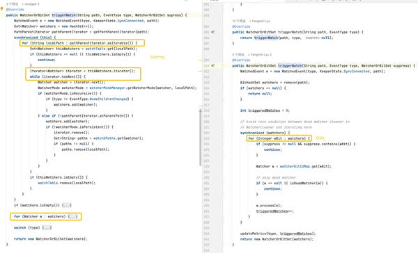

通过对源码的跟踪和分析,发现问题的根源又指向了 WatchManager,而且细致研究了这个类的逻辑细节。颠末深入理解后,发现这段代码的质量好像像是由应届结业生编写的,存在大量线程和锁的不适当利用问题。通过检察 Git 记录,发现这个问题可以追溯到 2007 年。然而,令人振奋的是,在这一段时间内,出现了 WatchManagerOptimized(2018),通过搜索 ZK 社区的资料,发现了 [ZOOKEEPER-1177],即在 2011 年,ZK 社区就已经意识到了大量 Watch 导致的内存占用问题,并最终在 2018 年提供了办理方案。正是这个WatchManagerOptimized 的功劳,看来 ZK 社区早就进行了优化。
有趣的是,ZK 默认情况下并未启用这个类,即使在最新的 3.9.X 版本中,默认仍然利用 WatchManager。大概是因为 ZK 年代久远,渐渐地人们对其关注度降低了。通过询问阿里的同事,确认了 MSE-ZK 也启用了 WatchManagerOptimized,这进一步证实了得物技术团队关注的方向是正确的。
2.4 优化探索
锁的优化
在默认版本中,利用的 HashSet 是线程不安全的。在这个版本中,相关操作方法如 addWatch、removeWatcher 和 triggerWatch 都是通过在方法上添加了 synchronized 重型锁来实现的。而在优化版中,采用了 ConcurrentHashMap 和 ReadWriteLock 的组合,以更精细化地利用锁机制。这样一来,在添加 Watch 和触发 Watch 的过程中能够实现更高效的操作。
