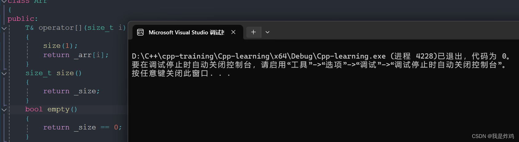

从语法层面来说,size()函数没有参数,那么我们传参数的话就会导致报错对吧?可是,实际上:
代码是没有报错,也就是说size()传参数是对的吗?
不,这是因为按需实例化
在主函数里面,我们实例化了a1,并且调用了empty函数,但是我们没有调用operator[]函数,那么编译器就不会实例化operator函数,因为我们没有调用,既然没有实例化size函数,那么传什么都不会报错,这就是按需实例化
再细节一点来说,编译器会根据模板实例化->实例化一个半成品模板->再实例化为一个具体的类或者函数->最后才是语法编译,所以没有语法报错。

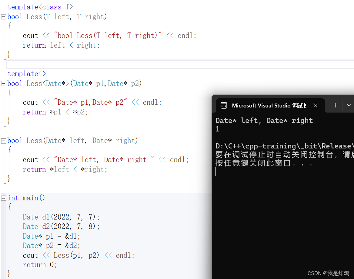

这里的语法就比较怪了,现在使用的是函数模板,有点像函数重载的感觉,当然,我们也可以直接重载一个出来:
  1. bool Less(Date* left, Date* right)
  2. {
  3.         return *left < *right;
  4. }
那么,调用是怎么调用的呢?
这里就和半成品,成品是一个道理,重载的函数就相当于成品,特化的函数快成品了,模板就是个半成品,调用的顺序也就说的通了。

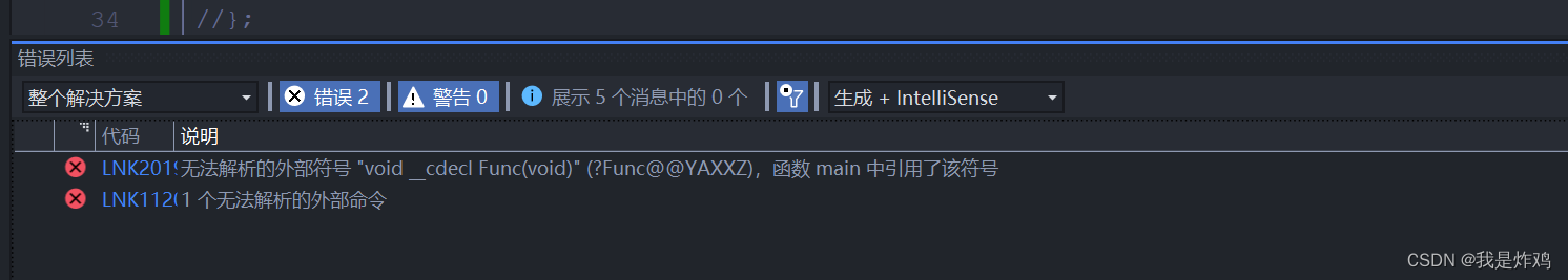

在调用这个函数的时候就会报错,只需要想清楚一个简单的问题就可以了,两个T是不是一样的T,能否用.h文件里面的T去平替.cpp里面的T,当然是不可以的,所以这里,就会报错,报的是链接错误,.h文件编译成功后,.cpp里面的文件是没有编译好的,因为T不知道是什么类型,调用的时候就会报错。
在链接阶段,编译器按照修饰好之后的函数名在符号表里面寻找函数,不知道类型就没有生成修饰好的函数名,那么就会报如下类似的错:
