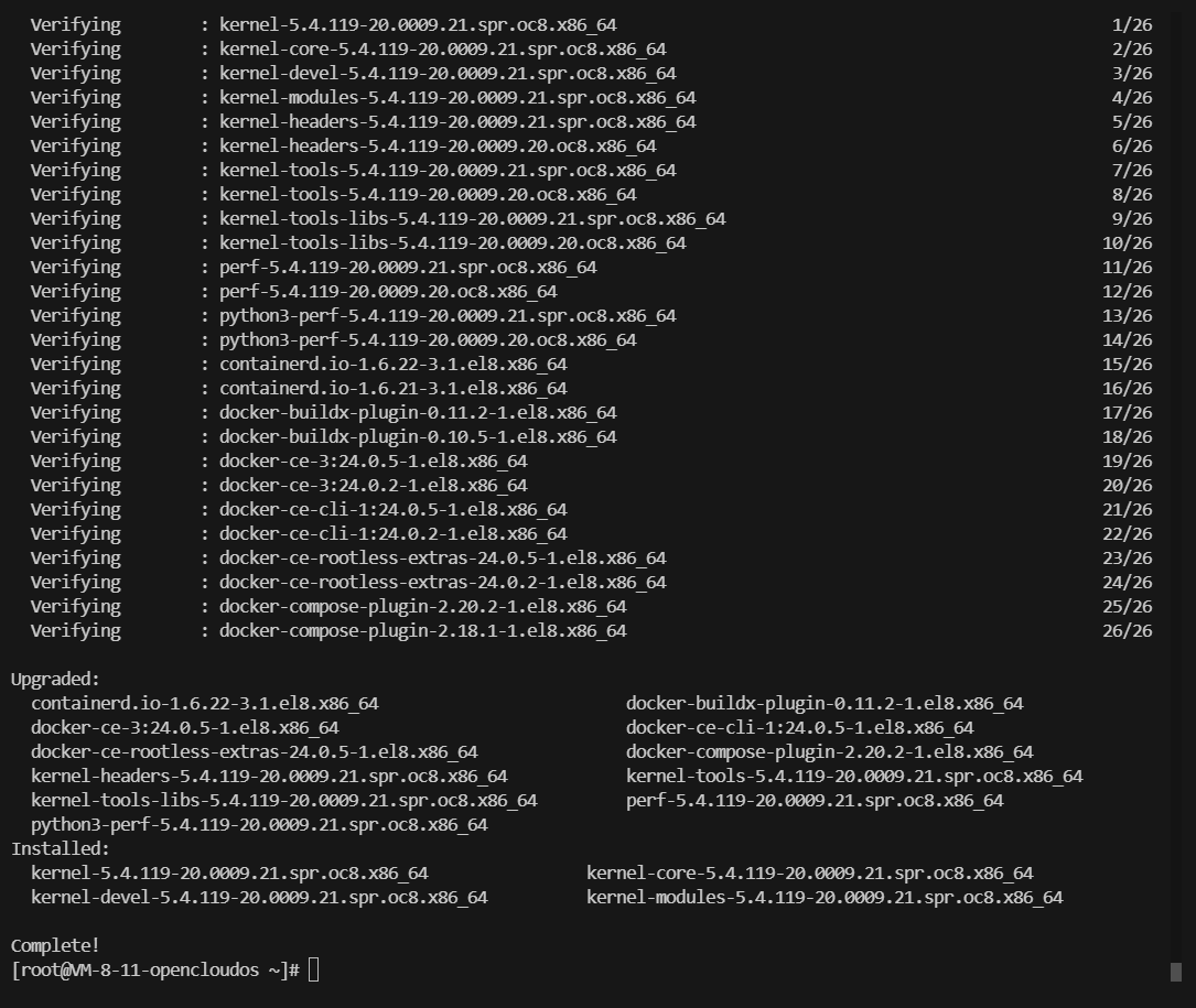

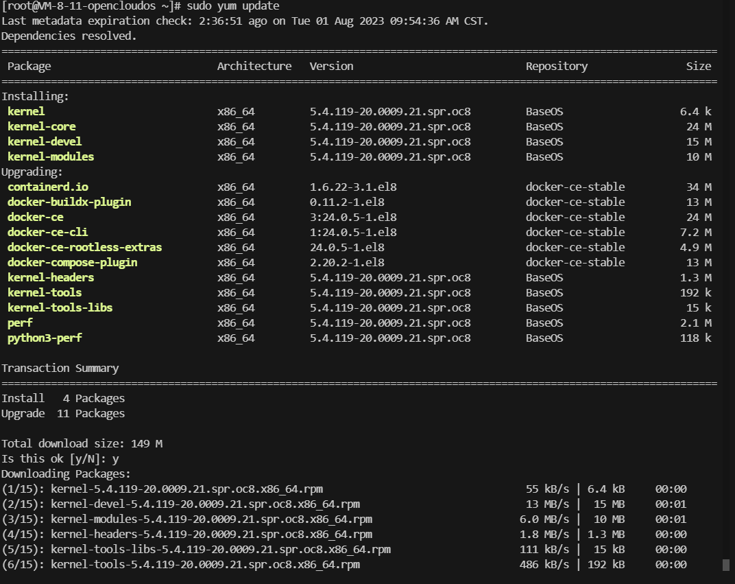

【2】更新软件包管理器
使用以下下令更新服务器上的软件包管理器。
对于 Ubuntu/Debian:
sudo apt update
对于 CentOS/RHEL:
sudo yum update
安装完成

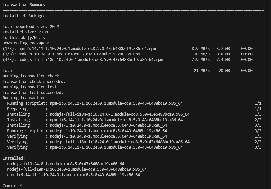

【3】安装 Node.js
通过以下是不同利用系统上的安装步调。
在 Ubuntu/Debian 上:
sudo apt install nodejs
在 CentOS/RHEL 上:
sudo yum install nodejs
注意:通过此方法安装的 Node.js 可能并不是最新版本。
如果需要特定的 Node.js 版本,可以使用 Node 版本管理工具(如 nvm 或 n)进行安装。
安装完成

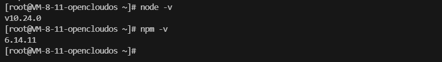

验证 Node.js 安装:
运行以下下令,确认 Node.js 是否正确安装并查察版本号。
node -v
安装 npm:
npm 是 Node.js 的包管理工具,也会随 Node.js 一起安装。
再次运行验证下令来确认 npm 安装是否成功。
npm -v

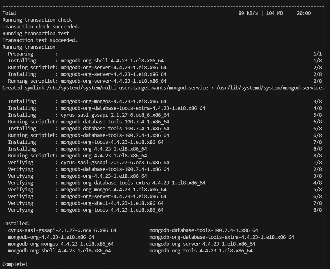

使用 yum 安装 MongoDB:
sudo yum install -y mongodb-org
这将主动安装 MongoDB 和其相干组件。

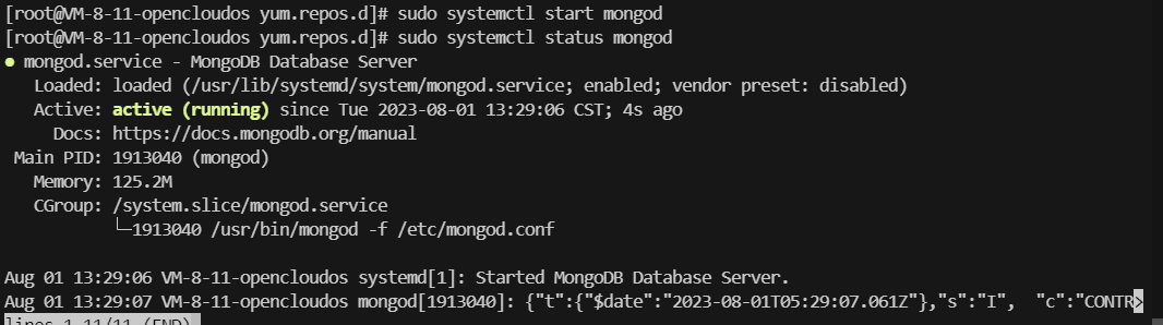

安装完成后,启动 MongoDB 服务:
sudo systemctl start mongod
验证 MongoDB 服务是否成功启动:
sudo systemctl status mongod
如果看到 "active (running)" 的标识,表示 MongoDB 服务已成功启动。

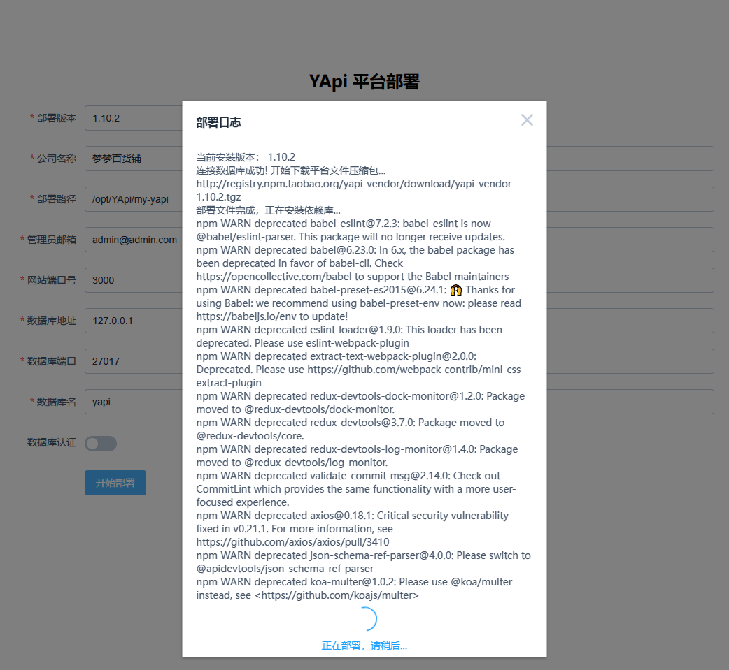

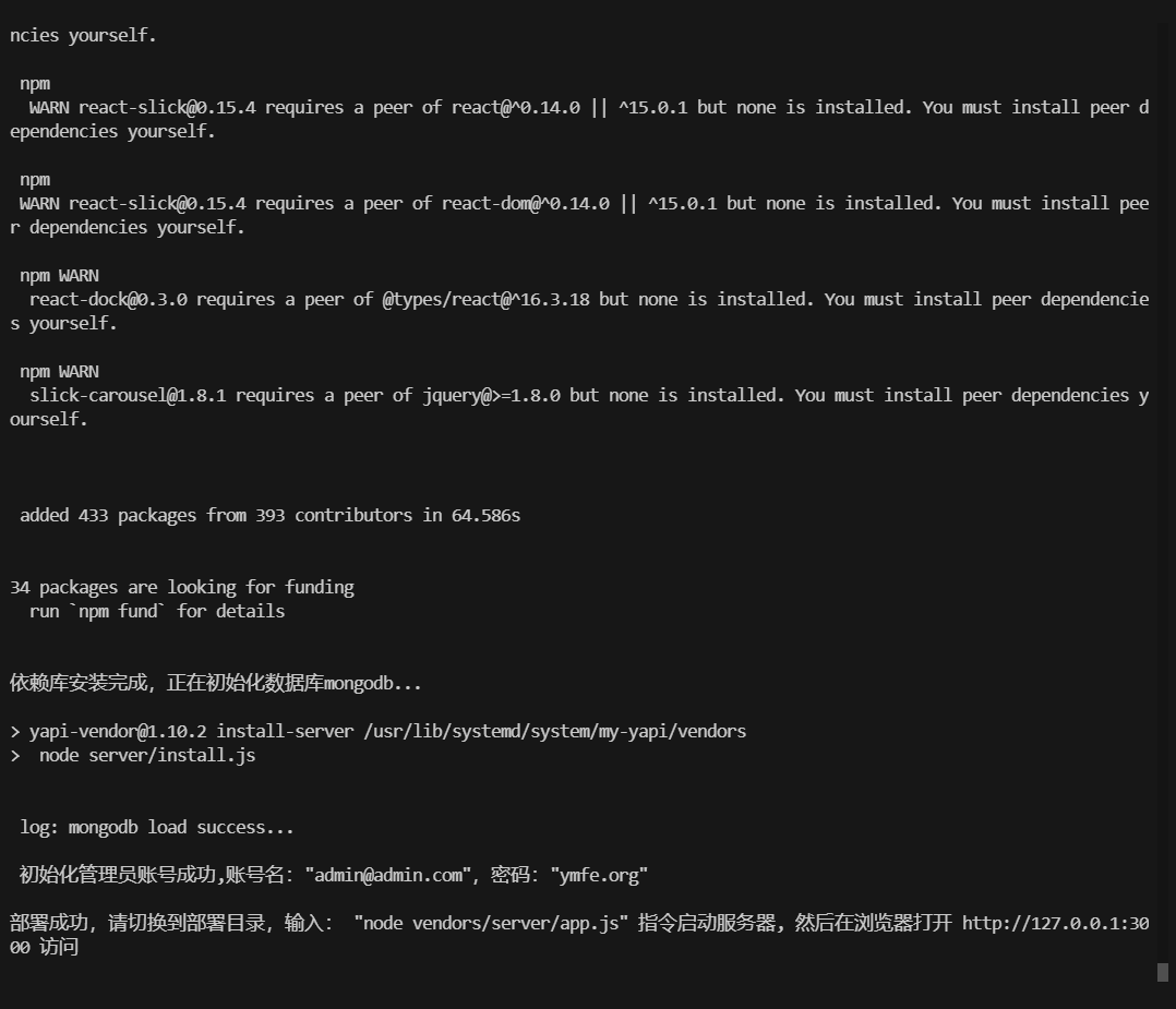

使用以下下令下载 YApi 的代码:
npm install -g yapi-cli --registry https://registry.npm.taobao.org

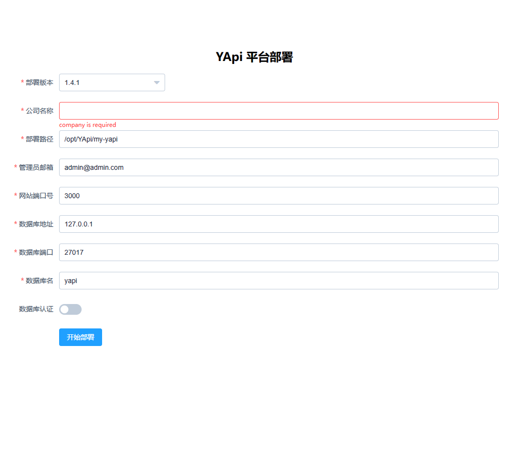

yapi server
服务器开放 9090 端口
填写必要的信息,点击开始摆设,进行摆设
摆设完成
初始化管理员账号成功,账号名:"admin@admin.com",密码:"ymfe.org"
部署成功,请切换到部署目录,输入: "node vendors/server/app.js" 指令启动服务器, 然后在浏览器打开 http://127.0.0.1:3000 访问

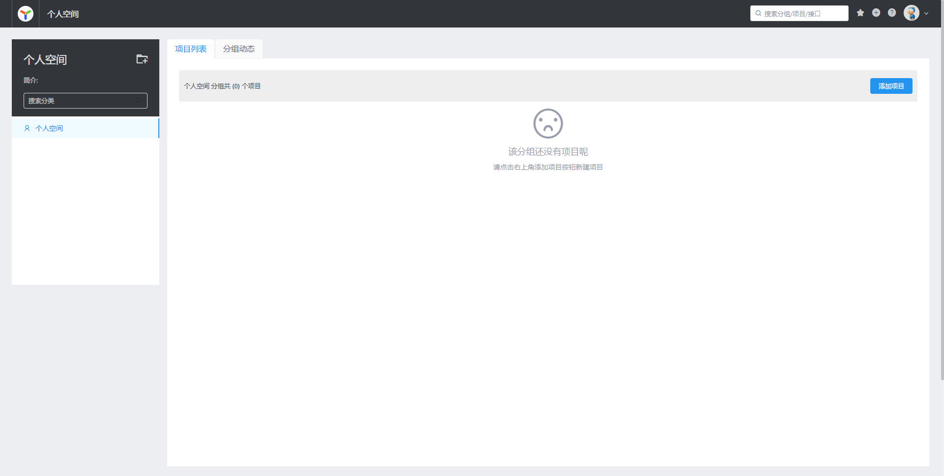

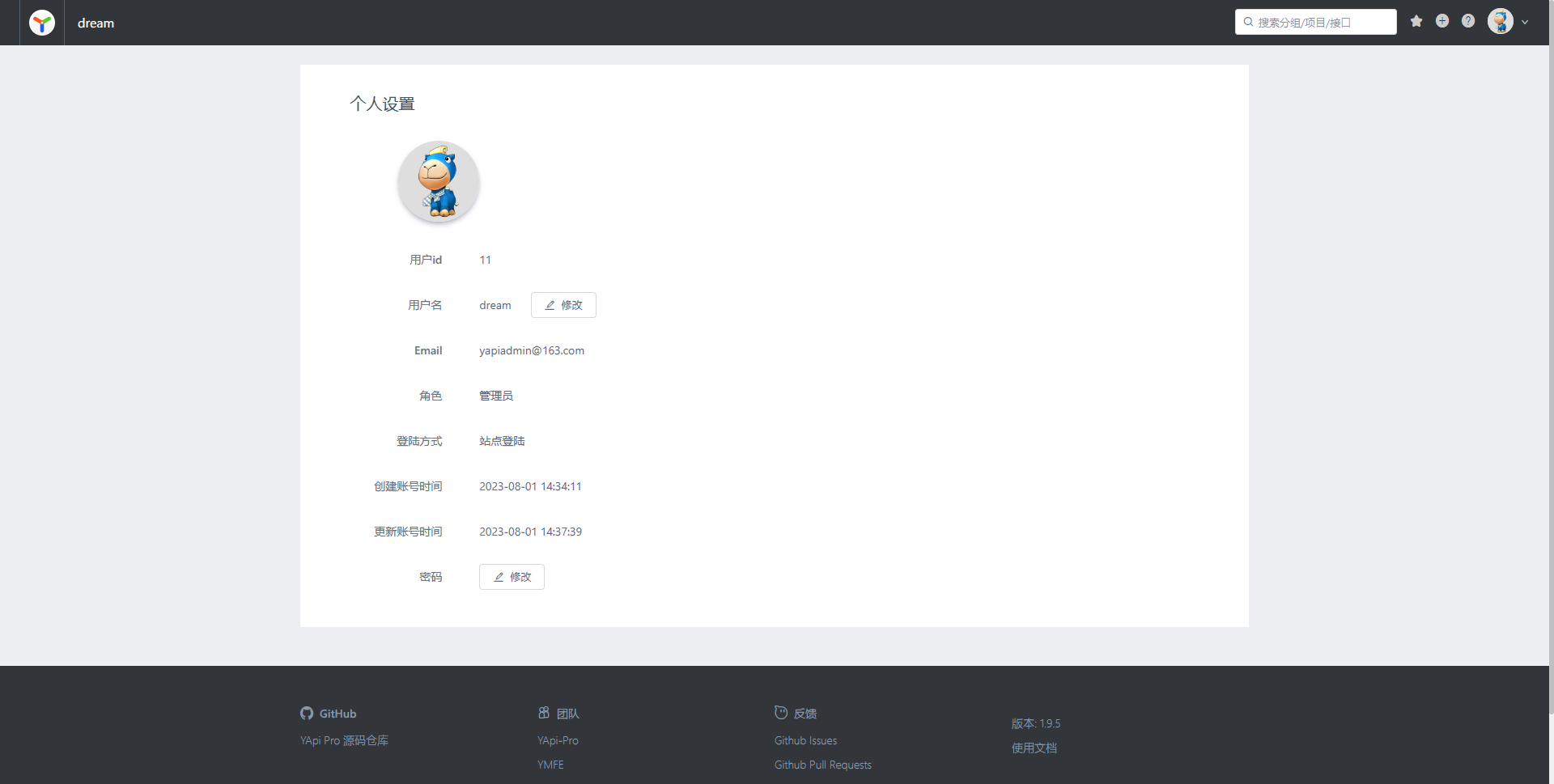

【3】验证
地址:http://服务器IP:3000
初始化管理员账号在上面的 config.json 配置中 adminAccount的值
初始密码是 yapi.pro,可以登录后进入个人中心修改。
修改个人信息
