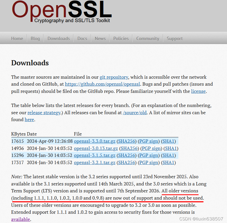

起首,使用 wget 下令下载 OpenSSL 的源代码压缩包。从 OpenSSL 官方网站上找到最新版本的源代码。
注意:由于OpenSSL 1.1.x版本已停止维护,ubuntu20.04.x体系建议都使用现在长期支持版
下载 OpenSSL包
  1. wget https://www.openssl.org/source/openssl-3.0.13.tar.gz

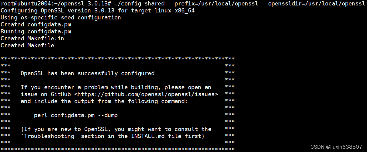

设置编译选项:
运行以下下令设置编译选项。(是否加shared 、zlib参数都可以举行后面的openssh安装)
将 OpenSSL 安装到 /usr/local/openssl 目次下,并设置 openssldir 为同样的路径。
  1. ./config shared --prefix=/usr/local/openssl --openssldir=/usr/local/openssl
编译和安装:
运行 make 下令举行编译,然后使用 make install 下令举行安装。请确保您具有足够的权限来执行此利用, make 可更换为 make -j4 并行处理(此中的数字 4 表示允许并行运行的任务数)
  1. make && make install

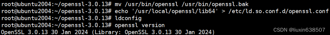

备份原来的openssl
  1. mv /usr/bin/openssl /usr/bin/openssl.bak
创建软链接到体系位置
  1. ln -s /usr/local/openssl/bin/openssl  /usr/bin/openssl
将openssl 的lib 库添加到体系(‘/usr/local/openssl/lib64’ 单引号)
  1. #openssl 1.x.x版本是: /usr/local/openssl/lib/ 路径
  2. #echo '/usr/local/openssl/lib' > /etc/ld.so.conf.d/openssl.conf
  3. echo '/usr/local/openssl/lib64' > /etc/ld.so.conf.d/openssl.conf
加载lib库 (可加 -v 参数检察详细显示)
  1. ldconfig
看看openssl版本
  1. openssl  version

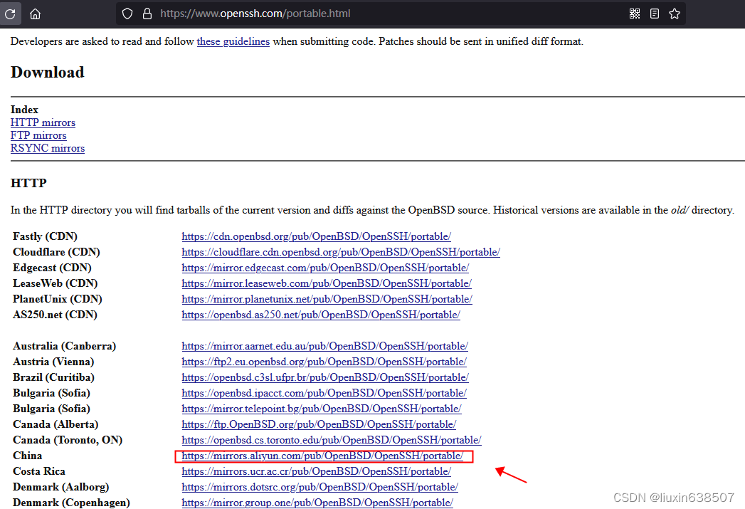

下载openssh
采用国内阿里云镜像站下载,也可从openssh官网下载
按支持的协议选择性下载
  1. #清华大学镜像站(备用)
  2. #wget https://mirrors.tuna.tsinghua.edu.cn/OpenBSD/OpenSSH/portable/openssh-9.7p1.tar.gz
  3. wget https://mirrors.aliyun.com/pub/OpenBSD/OpenSSH/portable/openssh-9.7p1.tar.gz

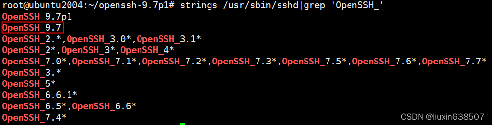

根据ssh-V 和 strings /usr/sbin/sshd|grep ‘OpenSSH_’ 确定要修改的版本(ssh远程时版本号后一样寻常不带字母)
备份文件
  1. cp -a /usr/sbin/sshd /usr/sbin/sshd-bak-`date +%F`
修改版本号
  1. sed -i 's/OpenSSH_9.7/OpenSSH_x.x/g'  /usr/sbin/sshd

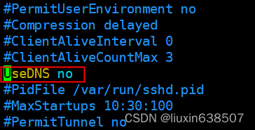

编辑设置文件:/etc/ssh/sshd_config,取消 #UseDNS no前注释,生存后重启sshd服务
