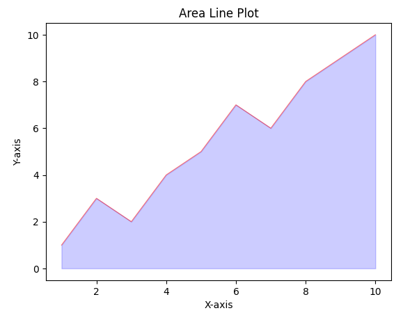

起首,让我们利用Python制作一个根本的面积线图。为了创建图并表现各种种别如何随时间变化,我们将利用Matplotlib。
import pandas as pd
import matplotlib.pyplot as plt
# Sample data
df = pd.DataFrame({
'x': list(range(1, 11)),
'y': [1, 3, 2, 4, 5, 7, 6, 8, 9, 10]
# Create the area line plot
plt.fill_between(df['x'], df['y'], color='blue', alpha=0.2)
plt.plot(df['x'], df['y'], color='red', alpha=0.5, linewidth=0.9)
plt.title("Area Line Plot")
plt.xlabel("X-axis")
plt.ylabel("Y-axis")
plt.show()

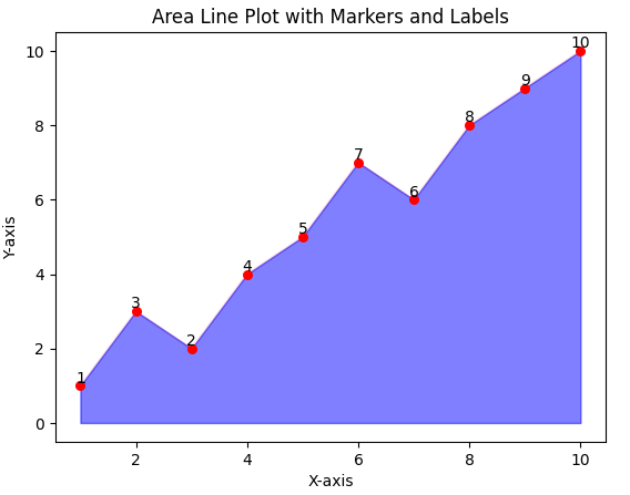

带标记和标签的面积图
添加更多功能,使其更具吸引力
导入必要的库:pandas用于数据利用,matplotlib.pyplot用于数据可视化。
准备示例数据:创建一个DataFrame,其中’x’和’y’列包罗数值。
天生面积线图:利用plt.fill_between()创建半透明的蓝色面积线图,利用plt.plot()创建微弱的红色线。
利用标记和标签加强图:利用plt.scatter()在数据点处添加红色圆形标记(s=30)。利用plt.text()在每个数据点上方添加黑色标签,将其程度居中(ha =‘center’)并在底部垂直对齐(va =‘bottom’)。自定义轴、添加标题并表现绘图。
import pandas as pd
# Sample data
df = pd.DataFrame({
plt.fill_between(df['x'], df['y'], color='blue', alpha=0.5)
plt.plot(df['x'], df['y'], color='red', alpha=0.1)
# Add red markers at data points
plt.scatter(df['x'], df['y'], color='red', s=30)
# Add labels above data points
for i, row in df.iterrows():
plt.text(row['x'], row['y'], str(row['y']), ha='center', va='bottom', color='black', size=10)
plt.title("Area Line Plot with Markers and Labels")
plt.show()

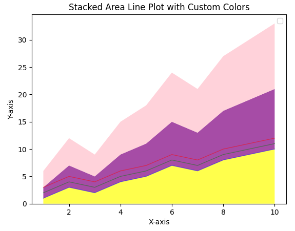

堆叠面积图
准备示例数据:创建一个DataFrame,其中包罗“x”、“Category A”、“Category B”和“Category C”列,列中包罗数值。
定义自定义颜色:定义要用于每个种别的颜色列表(“黄色”、“紫色”、“粉红色”)。
天生堆叠面积线图:利用plt.stackplot()创建具有定义的颜色和透明度的堆叠面积线图。别的,利用不同的颜色、线宽和透明度为每个种别绘制单独的线条。添加标签、自定义轴并表现绘图。
import pandas as pd
# Sample data
df = pd.DataFrame({
'Category A': [1, 3, 2, 4, 5, 7, 6, 8, 9, 10],
'Category B': [2, 4, 3, 5, 6, 8, 7, 9, 10, 11],
'Category C': [3, 5, 4, 6, 7, 9, 8, 10, 11, 12]
# Define custom colors for each category
colors = ['yellow', 'purple', 'pink']
# Create the stacked area line plot with custom colors
plt.stackplot(df['x'], df['Category A'], df['Category B'], df['Category C'], colors=colors, alpha=0.7)
# Plot lines for each category with custom colors
plt.plot(df['x'], df['Category A'], color='blue', alpha=0.5, linewidth=0.9)
plt.plot(df['x'], df['Category B'], color='green', alpha=0.5, linewidth=0.9)
plt.plot(df['x'], df['Category C'], color='red', alpha=0.5, linewidth=0.9)
plt.title("Stacked Area Line Plot with Custom Colors")
plt.legend()
plt.show()

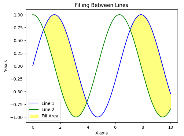

线间填充
导入必要的库:matplotlib.pyplot用于数据可视化,numpy用于数值运算。
准备样本数据:利用np.linspace天生x轴值,并利用sin和cos函数计算相应的y轴值。
创建绘图元素:利用plt.subplots()创建一个图形和轴,并利用ax.plot()绘制两条具有不同颜色和标签的线。
线间填充:利用ax.fill_between()以特定颜色和透明度填充线条之间的地域,并应用条件和插值。添加标签、自定义轴并表现绘图。
import numpy as np
# Sample data for demonstration
x = np.linspace(0, 10, 100)
y1 = np.sin(x)
y2 = np.cos(x)
# Create a figure and axis
fig, ax = plt.subplots()
# Plot the two lines
ax.plot(x, y1, label='Line 1', color='blue')
ax.plot(x, y2, label='Line 2', color='green')
# Fill the area between the lines
ax.fill_between(x, y1, y2, where=(y1 > y2), interpolate=True, alpha=0.5, color='yellow', label='Fill Area')
# Customize the plot
ax.set_xlabel('X-axis')
ax.set_ylabel('Y-axis')
ax.set_title('Filling Between Lines')
ax.legend()
# Display the plot
plt.show()
