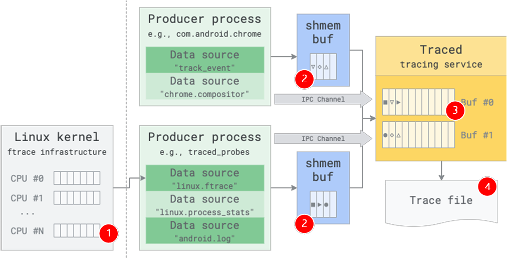

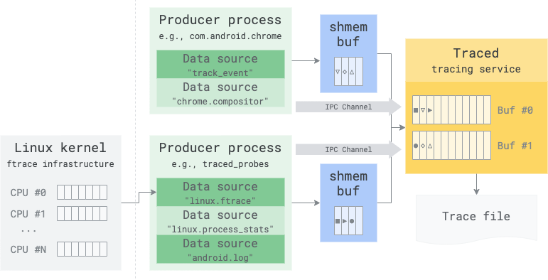

  如今让我们将目光拉回到 Perfetto 自己。我们已经知道了 Perfetto 希望成为一个拥抱开源、支持跨平台跨领域的系统跟踪和分析框架,那么在这个框架下生产者、消费者和 “物流公司” 分别有哪些?从官方提供的示意图中我们可以窥知一二:
  Perfetto 的跨平台数据跟踪本领,是以 Data source 的 ABI/API 协议来定义的。无论是 Chrome 浏览器内核,照旧 Android 或 Chrome OS 操纵系统,都可以在遵循这套协议的基础大将自己注册为 Perfetto 的数据生产者。
以 Linux ftrace 为例:Perfetto 在 Android 操纵系统中如何将 ftrace 作为其数据源?从上图灰色框部门可以看到 ftrace 在每个 CPU core 中已有对应的 ring buffer,在兼容已有 ftrace 框架的基础上,Android 系统启动了 traced_probes 进程来定期读取 ftrace buffer 数据并将其序列化为 perfetto 支持的二进制格式。由于 traced_probes 在启动阶段已经注册为了 Perfetto 的 Data source,因此消费端在启动一个跟踪会话时只需要告知 Perfetto 订阅 linux.ftrace 这个数据源即可。

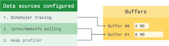

  如 PART 1 所述,Perfetto 为 trace 会话设置了一个署理的数据消费者,这个署理消费者位于 Traced 进程内,负责将生产者产生的数据拷贝至独立的 Central Buffer 中。Central Buffer 需要设置符合的大小,以缓冲特定生产者发送的数据包。
buffer 与 生产者可以创建明确的映射关系:

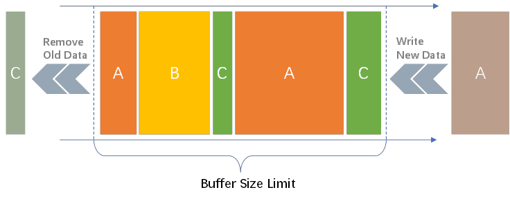

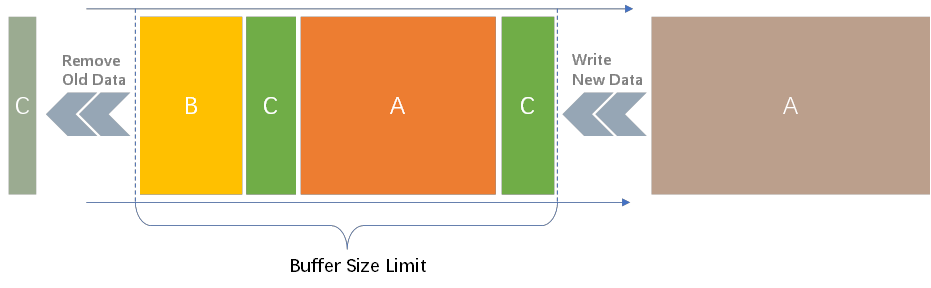

权衡利弊 1:生产者生产数据的速度是有差异的,因此依照数据生产的吞吐率来为其映射符合的 Central Buffer 可以包管 buffer 的添补速率相对同等:生产较快的数据源使用更大的 Central Buffer,而生产较慢的数据源应当映射到一个更小的 Central Buffer。同时对于更 “重要” 的生产者生产的数据,最好也为其设置独立的 Central Buffer,以免受到其它生产者的干扰。
  生产速度不同等的数据生产者如果不举行 buffer 隔离,可能会出现相互挤兑现象。倘使我们仅仅分配一个 Buffer 供 A,B,C 三个生产者共用,在预期的状态下,Buffer 按照 RING BUFFER 模式举行数据的存储和覆写,如下图所示:
此时三位生产者生产数据的频率和数据的大小近似,在 Buffer Size 的限定窗口内我们可以观测到来自三个生产者的数据。
当生产者 A 的数据包大小或生产速度忽然加速时,RING BUFFER 模式将会挤占 buffer 中记载的来自其它生产者的数据包并使其快速丢失,如下图:
当新的数据包写入 Buffer 后,来自生产者 B 的数据将失效并无法被观测到。

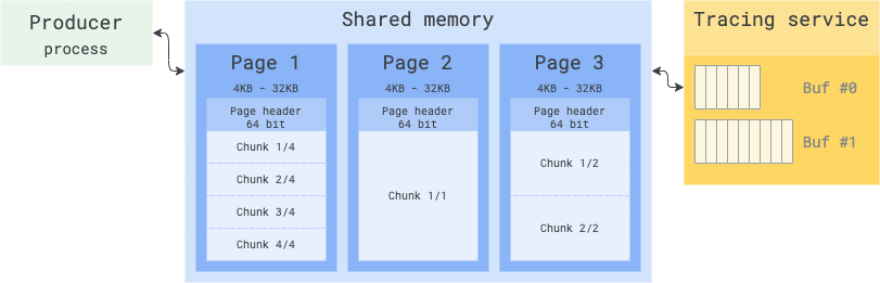

  Shared Memory Buffer 与 IPC 通道是 Perfetto 中数据搬运的实现基础,生产者与署理消费者遵循相应的协议有序地使用 Shared Memory Buffer 来完成高效的数据传输过程。下面这张图展示了此中的一些细节:

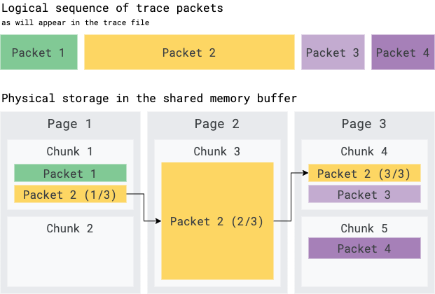

Shared Memory Buffer 并不是整块地被使用,而是被分别为不同的地区,我们临时将每个地区称作一个 Page,Page 是进程间共享数据的最小单元。而 Page 在进程内部还会被分别为以 chunk 为最小单元的 buffer 块。每个 chunk 内的数据写入是 lock free 的,这意味着 chunk 内的数据写入是顺序的,与生产数据的线程相映射。
Chunk 的状态可以分别为 3 个阶段,每个阶段都只能被一个独立的实体来访问。简言之,chunk 是生产者与消费者之间交互的最小粒度,对每个 chunk 的访问必须是独占的。Chunk 的状态切换如下图:
  权衡利弊 2:在 Producer 与 Consumer 之间共享的 Page 大小和数量不可能是无穷的。在设定 Shared Memory Buffer 的总大小后,Page 的大小和 chunk 的大小需要在多个因素之间权衡利弊。

  TracePacket 是 Perfetto Trace 中的最小数据单元,trace 数据是由一系列大大小小的 TracePacket 的序列化数据构成的。风趣的是,固然 Shared Memory Buffer 被分别为 Page 和更小单元的 Chunk,但这并不会限定 TracePacket 的数据大小。TracePacket 是可以跨越多个 chunk 存储的。详情可如下图所示:
Packet 2 是一个尺寸巨大的 TracePacket,因而我们跨越了 3 个 chunk 来存储这份数据,分别是 chunk 1 -> chunk 3 -> chunk 4。为了包管后端数据能够按正确的方式还原 TracePacket ,chunk header 中会记载与之关联的前一份或后一份 chunk 的 ID
权衡利弊 3:TracePacket Size 如果太大,可能会使得 TracePacket 的原子写入还未完成时,与之关联的 chunk 已经写入了 Central Buffer,乃至已经从 Central Buffer 中递交到了真正的数据消费者(被写入文件或在 Ring Buffer 中被覆写)。

  如今是时候梳理 Perfetto Trace 的 DataFlow 架构中可能引起数据神秘失踪的诸多因素了,参见下图:
我们为可能存在故障的环节都做了红色标记,这使得 Perfetto DataFlow 看上去相当不可靠。下面让我们来逐一梳理每个故障环节可以接纳的步调:
  故障 1:ftrace buffer losses
  ftrace 的 buffer 大小是有限的,其填满的速度通常取决于来自 kernel 和 ATRACE 发送的数据量大小。这可能在不同设备上都有差异。为了在 ftrace buffer 出现数据丢失前拿走数据,我们需要 traced_probes 进程能够尽快地举行数据的读取和编码,并将其发送至一个充足维持一段时间的 Central Buffer。这里有两个建议的步调:
    故障 2:Shared Memory Buffer Limit
  Shared Memory Buffer(后文简称 SMB)为数据生产者和消费者之间提供的共享内存 buffer 通常限定为 128-512 KB 大小,而单个 Page 的大小通常为 4KB~32KB。如果 SMB 中缺乏充足的 Free 状态的 chunk 来供数据生产者使用,则数据丢失将会发生。此处的建议步调:
    故障 3:Central Buffer
  Central Buffer 位于 Traced 进程中,是消费者处理 Trace 数据的数据中转站。根据 Central Buffer 的使用方式不同,其数据丢失的可能也不雷同:
  应对故障的可行步调:
  1.提供充足大的 Central Buffer 大小。无论是 RING BUFFER 模式照旧其它模式这总是有效,在设备的 RAM SIZE 日益膨胀的今日,我们好像不必吝啬 Buffer size 的扩张;
  2.如果采用 STREAM LONG TRACE 的采集模式,可以通过降低两次 STREAM 读取之间的时间隔断来降低 buffer 数据溢出的风险;
  3.为不同的 Data Source 映射符合的 Central Buffer,以减少不同数据源的数据写入速率不同而发生相互挤占的风险;
  4.为了应对增量编码可能带来的数据集丢失,也可以实验调整 “增量重置” 的隔断时间。
  故障 4:Trace file 存储
  数据只有真正被消费才不算丢失。无论是将其持久化至何处,包管数据落盘的实时性也是很重要的。如果 IO Block 的时间太久,Central Buffer 仍然可能发生溢出。这通常在低端机上是更容易出现的,尤其是发热发烫的机器。
