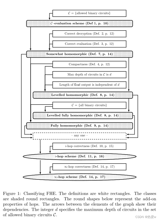

偶然,属性根本没有正确界说,偶然使用了同一篇论文中没有提到的含义。图1显示了这一大堆界说的复杂程度。从界说和性质(图中白色矩形)开始,我们可以对不同类型的同态方案(阴影圆形矩形)进行分类。此外,这些分类可以再次与跳数正确性相结合,从而产生另一组同态方案(较暗的椭圆形)。

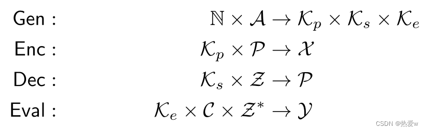

这里,X表现包罗新密文的密文空间(见等式(1)),Y表现求值输出的空间,Z是X和Y的并集。Z*包罗由Z中的元素构成的恣意长度元组。对于pk、sk和evk,密钥空间分别由Kp、Ks和Ke表现。公钥包罗对明文和密文空间的描述。密钥生成算法Gen的输入以一元表现法给出,即1^λ。Gen还可以从空间auxs中获取另一个可选输入α,这是辅助输入,将在备注3中阐明清晰。最后,C是允许电路的聚集,即该方案可以求值的所有电路。
界说了这些空间后,算法的域和范围由下式给出
其中X∪Y=Z和A是一个辅助空间。注意,一般来说,求值空间可以与密文空间不相交。在本文中,我们将密文空间X视为加密的图像,将求值空间Y视为求值的图像。因此,Z不能包罗不是加密算法或求值算法的可能输出的元素。正式地

3.2 分类
并非所有同态格式都具有类似的性质。本文的这一部分探究了界说,这些界说允许我们根据它们可以评估的电路对不同类型的方案进行分类和区分。
界说7(部分同态)。具有正确解密和正确求值的c -求值方案(Gen, Enc, Eval, Dec)称为某种同态加密方案(SHE)。
由于对密文的紧凑性没有要求,以是密文的长度可以随着每一次同态操作而大幅度增长。此外,允许电路的聚集C由一些电路构成;这里没有要求这必须包括哪些电路。
界说8(水平同态[16,Def. 3.6])。c -求值方案(Gen, Enc, Eval, Dec)被称为水平同态方案,如果它必要一个辅助输入α = d到Gen,它指定了可以求值的电路的最大深度。进一步的要求是正确性、紧凑性和求值输出的长度不依赖于d。
除了电路深度之外,对C没有任何限制。如果我们要求C是深度最多为d的所有二进制电路的聚集,则该方案被称为水平全同态。
在某种程度上和水平同态方案之间的差别是一个潜伏的混淆点。某种程度上同态加密可以处理的电路深度可以通过参数选择来增长——这通常意味着密文大小将随着允许的电路深度而增长。对于分级同态加密方案,最大深度是一个输入参数,密文的长度不取决于它。
备注3。在界说1中引入了参数α,专门用于指定可以求值的电路的最大深度。因此,当我们后来假设α是λ中的多项式时,这是合理的,因为在所有现有的方案中,α=d是一个常数。然而,我们的目标是尽可能使用最通用的框架,因此我们也允许α可能具有不同的功能而且大得多的情况。
界说9(全同态[16,Def.3.5])。全同态加密方案是一种紧凑、正确的C求值方案(Gen、Enc、Eval、Dec),其中C是所有电路的聚集。
这个界说意味着该方案可以计算恣意大小的任何电路,在设置参数时不必要知道电路的大小。

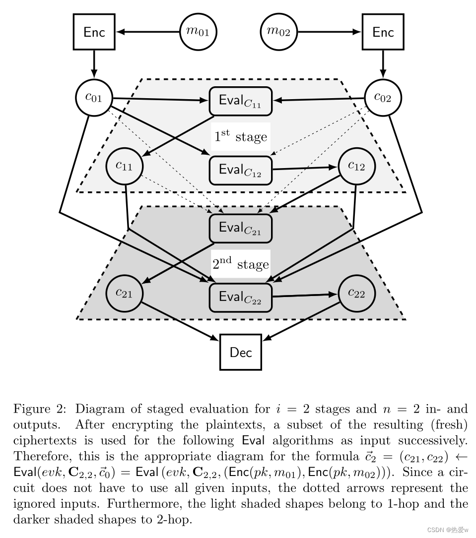

在图2中,演示了i = 2和n = 2的分阶段求值,其中Eval的每次调用都会输出n个结果,但并不是所有结果都必须在Eval的下一次迭代中使用(用虚线箭头表现)。此外,Eval在整个过程中可能使用i·n = 4个不同的电路。

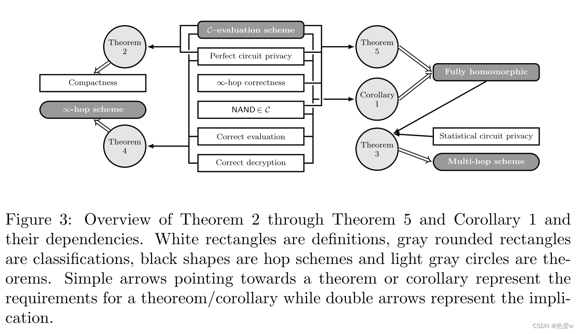

我们如今给出了与FHE方案和跳跃正确性有关的结果,假设α由λ多项式定界。图3显示了这些结果的全面概述,也包括定理2。该图如图1所示,其中有两种不同类型的箭头。简单的黑箭头是一个要求,因此比方定理4具有完美电路私密性和全同态两个要求。每个定理都必要所有的要求。第二种箭头类型是双线的,这代表了定理的含义。至于定理4,给定的要求产生了一个无限跳方案。
定理3统计电路私有的全同态加密方案(Gen、Enc、Eval、Dec)是多跳的。
证据见附录C。
我们如今研究完全同态和i-跳之间的关系,注意到一个部分同态加密必要什么属性才能变成万全同态加密。首先,我们研究了全同态方案在哪些条件下允许无限阶段的计算(∞-跳):
定理4一种具有部分同态性的加密方案(Gen, Enc, Eval, Dec)是一种完美电路私有的∞-跳加密方案。
证实。由于该方案具有完美的电路私密性,因此Eval的输出对新加密的分布是类似的。这意味着它们具有完全类似的形式(X = Y = Z)而且可以或许正确解密。以是它们是密文,构成了Eval的有效输入。无论我们多频繁地应用evaluate,这都是成立的,因为输出总是与输入类似的形式。
下面的定理考虑了另一个方向——当一个∞跳方案是完全同态的。
定理5 C中带有NAND的完全电路私有和∞-跳的某种同态加密方案(Gen, Enc, Eval, Dec)是完全同态的。
证实。由于该方案具有精良的电路私密性,根据定理2,该方案具有紧凑性。因此,我们所必要证实的是,该方案可以计算任何电路。假设情况并非如此,则存在一个电路C,该方案无法正确计算。但我们可以将C表现为一个仅由nand门构成的电路。由于方案为∞-跳,且NAND∈C,以是无论这个输入的求值迭代是什么级别,我们都可以正确地对对应输入上的每个NAND门求值。这样,我们就找到了一种用方案对该电路进行正确求值的方法,即C∈C。这与我们的假设是抵牾的,从而表明该方案是完全同态的。
推论1完全电路私有且NAND∈C的某种同态加密方案(Gen, Enc, Eval, Dec)是完全同态的。
证实。通过定理2和定理4,然后定理5。

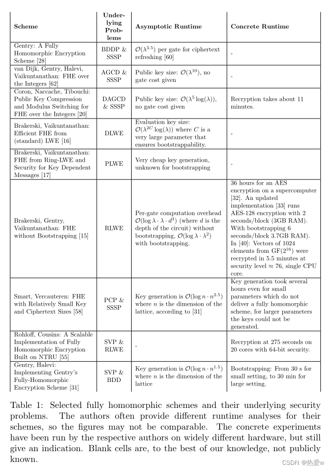

在本节中,我们简要介绍现有的完全同态加密方案。在金特里的突破之前,朝着完全同态的方向只取得了有限的盼望。Fellows和Koblitz的Polly Cracker[24]是完全同态的,只是它缺乏紧凑性。无论如何,这都不是为了实用。Albrecht等[2]表明险些所有SHE方案都是Polly Cracker的变体。Boneh-Goh-Nissim方案[11]是紧凑的,但只能处理单个乘法。显然,根据界说9或FHE[28]的当代处理,这些格式不是完全同态的。
表1列出了各种著名的完全同态加密方案,从Gentry的2009年方案开始。对于每一种方案,表中都提到了基本的计算假设(如下所述)以及渐近或具体运行时的指示。

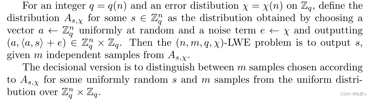

我们首先考虑“带偏差学习”(Learning With Error)标题家属。所有这些标题都存在于搜索和决议变体中,就像计算Diffie-Hellman和决议Diffie-Hellman标题一样。
LWE:[53]带偏差学习标题是“带噪声学习奇偶性”标题的推广。

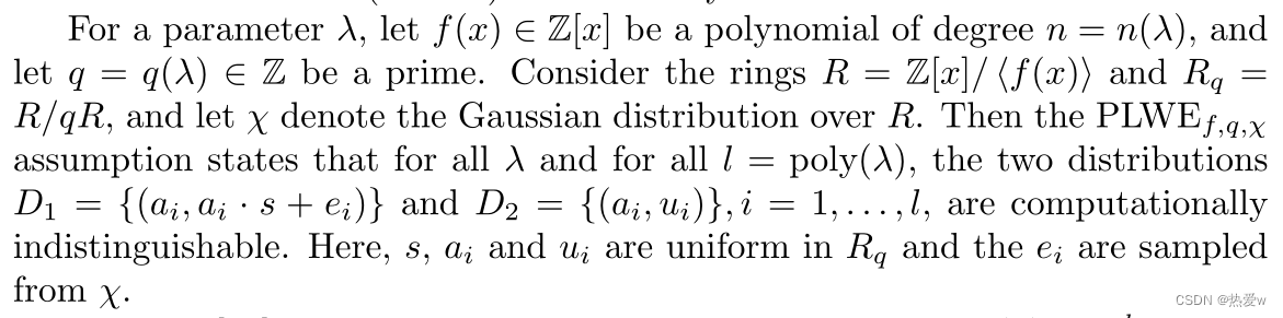

PLWE:[16]多项式LWE标题是带偏差环学习标题(RLWE)的一个变体,与DLWE密切相关。
RLWE:[49]这与PLWE是类似的标题,其中f(x)=xd+1,d=d(λ)是2的幂。
在偏差项中也存在一种具有增强数据的变体,称为增强LWE(Augmented L WE)。对于某些参数,A-LWE和LWE[8]一样难。
Regev[53]存在从LWE到SVP和SIVP的量子减少。众所周知,搜索和决议变体同样困难[47]。

5.3 实现
可以公平地说,FHE大多存在于理论上。然而,正如上表所发起的那样,也存在一些实现。其中最重要的是Halevi和Shoup的HElib[40],它实现了BGV方案[15]以及优化,如密文打包[59],它允许在单个密文中编码多个明文。2014年,自举技术被引入库中[40]。然而,在撰写本文时,安全的高斯随机性分布尚未实现,因此没有HElib的安全性证实。
IBM、微软和斯坦福/麻省理工学院团队在2015年iDASH安全基因组分析大赛上使用了该文库[45]。存在另一个名为FHEW[22]的库,该库基于Ducas和Micciancio[23]的FHE方案。
