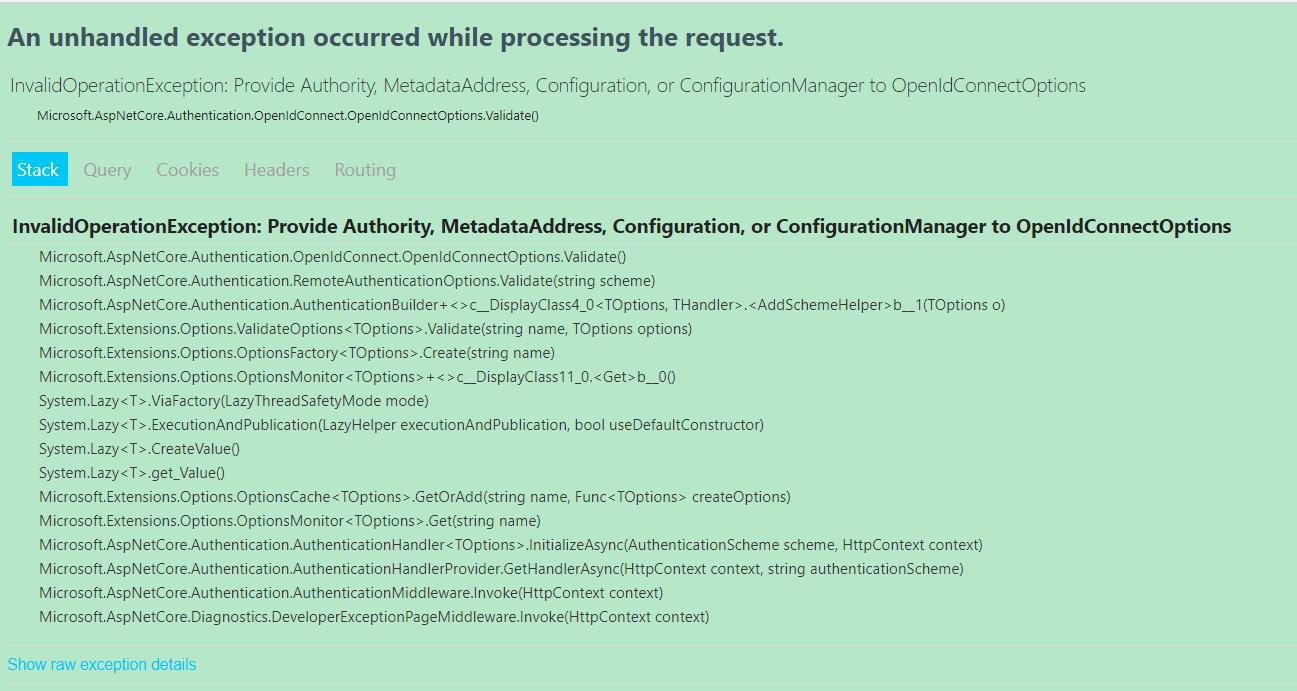

  其中options.Authority = "http://localhost:5001"需要设置,如果把它注释掉,则会报如下的错误,从这个异常看得出来,应该是Authority没有设置:
   那么为什么我们一定要设置.Authority 呢?我们一步一步来看看:

   3.上一步的Options验证中实际上调用的是OpenIdConnectOptions类的Validate方法,如下所示:
  1. /// <summary>
  2.         /// Check that the options are valid.  Should throw an exception if things are not ok.
  3.         /// </summary>
  4.         public override void Validate()
  5.         {
  6.             base.Validate();
  7.             if (MaxAge.HasValue && MaxAge.Value < TimeSpan.Zero)
  8.             {
  9.                 throw new ArgumentOutOfRangeException(nameof(MaxAge), MaxAge.Value, "The value must not be a negative TimeSpan.");
  10.             }
  11.             if (string.IsNullOrEmpty(ClientId))
  12.             {
  13.                 throw new ArgumentException("Options.ClientId must be provided", nameof(ClientId));
  14.             }
  15.             if (!CallbackPath.HasValue)
  16.             {
  17.                 throw new ArgumentException("Options.CallbackPath must be provided.", nameof(CallbackPath));
  18.             }
  19.             //如果Authority没有设置,则报下面这个异常
  20.             if (ConfigurationManager == null)
  21.             {
  22.                 throw new InvalidOperationException($"Provide {nameof(Authority)}, {nameof(MetadataAddress)}, "
  23.                 + $"{nameof(Configuration)}, or {nameof(ConfigurationManager)} to {nameof(OpenIdConnectOptions)}");
  24.             }
  25.         }
  从这里看得出来,如果ConfigurationManager为空,则就会报前面中的异常了,所以异常就是这么来的。

注意看两个标红的if语句,才发现OpenIdConnectOptions的Authority和MetadataAddress在都没有设置的情况下,OpenIdConnectOptions的ConfigurationManager为空!
    所以,从上文看得出,如果不设置OpenIdConnectOptions的Authority,那么无法进行OpenIdConnect认证哦!
