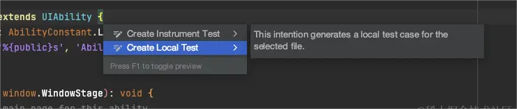

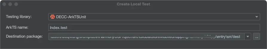

a.在工程目录下打开待测试模块的ets文件,将光标置于代码的任意位置,右键 -> Show Context Actions -> Create Local Test创建测试类:
b.在弹出的Create Local Test窗口,配置如下参数:
Testing library: 测试范例,默以为DECC-ArkTSUnit
ArkTS name: 测试套件名称
Destination package: 存放的位置
c.DevEco Studio会在test目录下自动天生对应的测试类。在测试类中,DevEco Studio会天生对应方法的用例模板

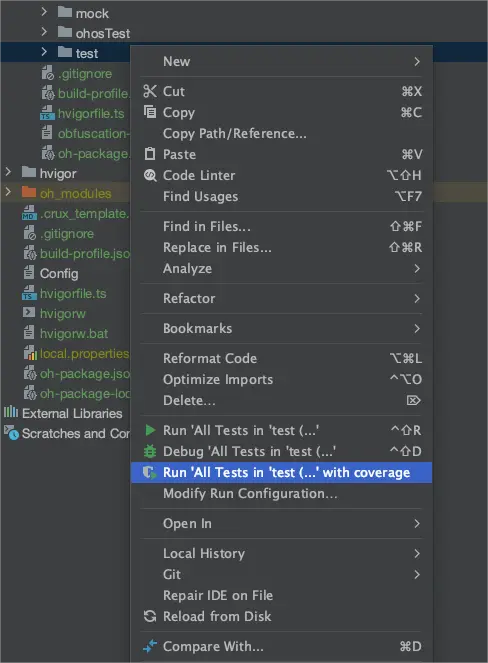

d.可以直接在test文件夹上右键实行单元测试:
从图中可以看出,有三个选择:
直接运行测试用例
Debug测试用例
运行测试用例,并天生代码覆盖率文件

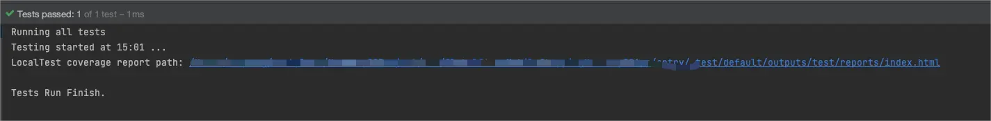

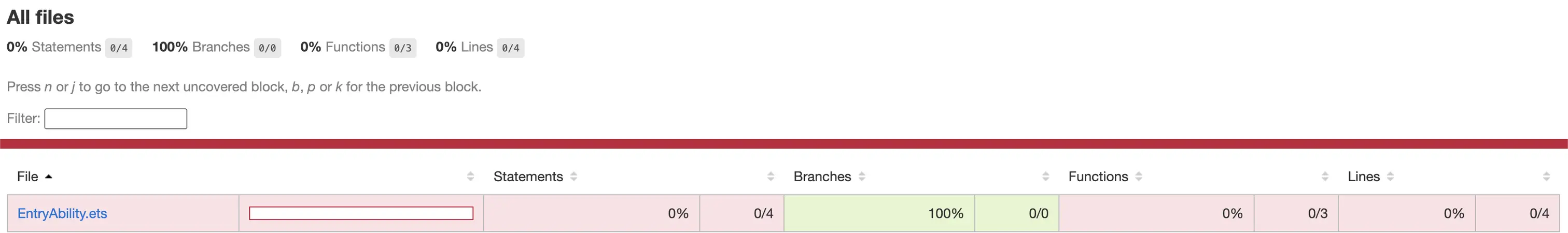

e.查看天生的覆盖率文件:
当运行测试用例,并天生代码覆盖率文件之后,会在控制台输出覆盖率文件的路径:
我们打开该文件,可以看到包含了覆盖率信息,而且可以点击文件,查看详细文件的覆盖率信息:

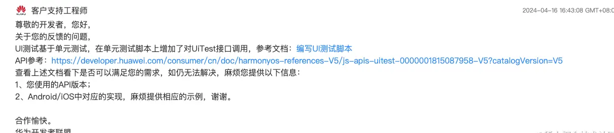

需要注意的是,单元测试无法针对于UI形貌举行测试,需要使用UI测试,下面是鸿蒙官方在工单中的回复:

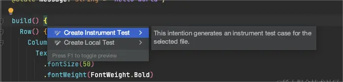

2.2.2 Instrument Test
Instrument Test的创建和实行过程和Local Test类似。
a.打开ets文件,将光标置于任意位置,右键->Show Context Actions -> Create Instrument Test创建测试类:
b.和Local Test一样,填写测试套件的名称;
c.DevEco Studio会在ohosTest目录下自动天生对应的测试类,而且也会天生对应方法的用例模板;

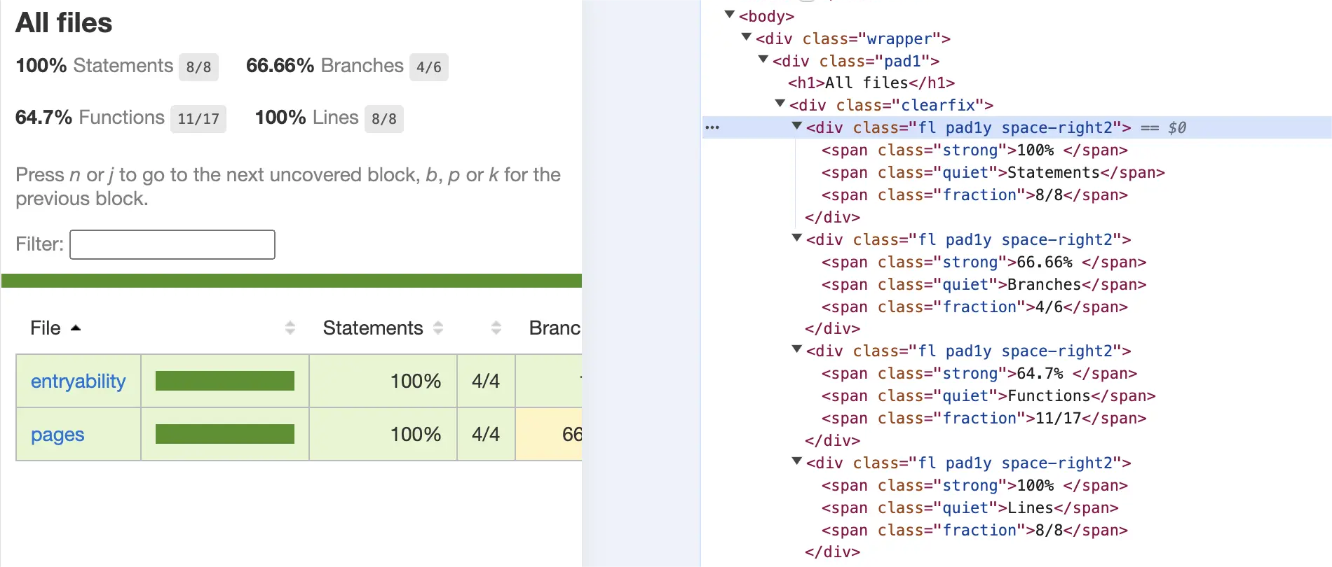

3. 获取测试覆盖率文件
从上面实行Local Test和Instrument Test天生的覆盖率文件路径可以看出,这个覆盖率文件的路径是固定的:
// Local test:
[项目根目录]/entry/.test/default/outputs/test/reports/index.html
// Instrument test:
[项目根目录]/entry/.test/default/outputs/ohosTest/reports/index.html
拿到文件之后,可以通过脚本获取指定标签下的数据,如许就可以自由组合覆盖率信息的文本了:
可以通过这两个路径获取覆盖率文件,那假如我们想实现最终目的的话,肯定就需要通过这个路径获取覆盖率文件举行解析,获取覆盖率信息了。

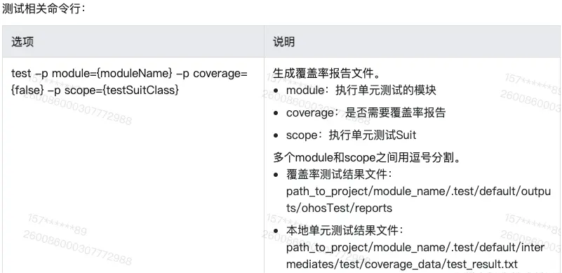

4.通过命令行构建HarmonyOS应用和实行HarmonyOS应用的测试用例
可以通过这个文档查看支持的命令行的能力: developer.huawei.com/consumer/cn…

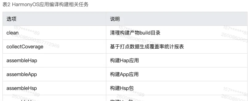

4.1 应用编译构建相关任务
举例:
./hvigorw --mode module -p module=entry@default -p product=default -p buildMode=test -p ohos-test-coverage=true assembleHap --analyze --parallel --incremental --daemon
4.2 Local Test测试相关命令行
举例:
./hvigorw --mode module -p module=entry@default -p product=default -p pageType=page -p isLocalTest=true -p unitTestMode=true -p ohos-test-coverage=true -p buildRoot=.test UnitTestBuild --analyze --parallel --incremental --daemon
4.3 Instrument Test测试相关命令行
在官方文档中并没有发现Instrument Test测试相关的命令行,所以是通过手动的方式实行Instrument Test,然后在DevEco Studio中查看记录,获取到的相关命令如下:

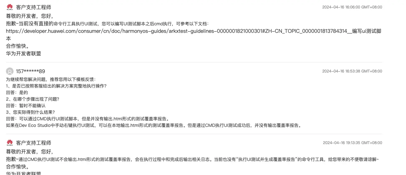

虽然可以成功的实行Instrument Test测试用例,在实行Instrument Test命令时设置了coverage为true,但遗憾的是并没有天生相关的覆盖率文件,所以也提了一个工单,回复如下:
